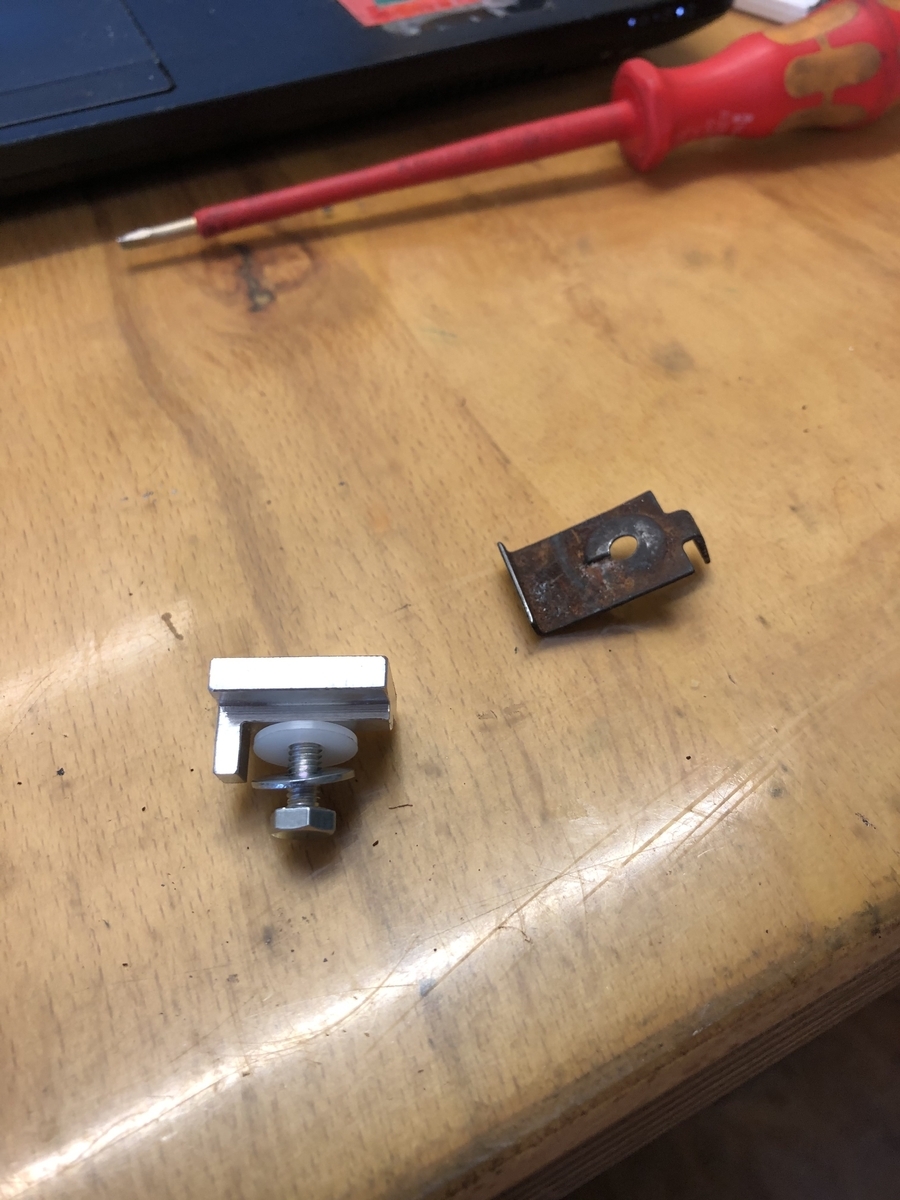

    So Kollegen,
    gerade noch eine kleine technische Verbesserung installiert und das beknackte Blech zur Scheinwerfereinstellung durch etwas Vernünftiges ersetzt:
    Jetzt ist das ein metrisches Gewinde und drückt mit einer Karosseriescheibe plus Kunststoffscheibe als Unterlage gegen den Lenkkopf. Ein Nutenstein aus Alu praktisch.
    Gerade mal eine Runde bei Tag gedreht, dann hat sie etwas gehustet. Der Gaser war etwas locker geworden.
    Ansonsten läuft sie absolut schön. Der Motor ist genial und unauffällig. Sowohl optisch, als auch akustisch.
    Macht ziemlich genau 75 bei so wahrscheinlich knapp über 6000 1/min. Sehr angenehm.
    5 prozentige Steige mit Strich 60 im Vierten.
    Wenn man mit 50-55 vor sich hintuckert, ist das völlig entspannt, was Drehzahl und Ton angeht. Und schiebt raus, wenn man dann Gas gibt.
    Sehr schön, genau wie geplant. Genau so wollte ich das.

    Paddy! Ich hätte auch gerne so einen Nutenstein aus Alu!?
    Das Rotzdingens zum Einstellen, war auch für mich von Anfang an ein Dorn im Auge …

    Jetzt gilt es, die letzten schönen Tage auszunutzen und wenn es regnet, die Kleine zu optimieren.
    In der Schlechwetterzeit fräse ich dann noch mal einen verbesserten Nutenstein, Kaw.
    Gruß Paddy.

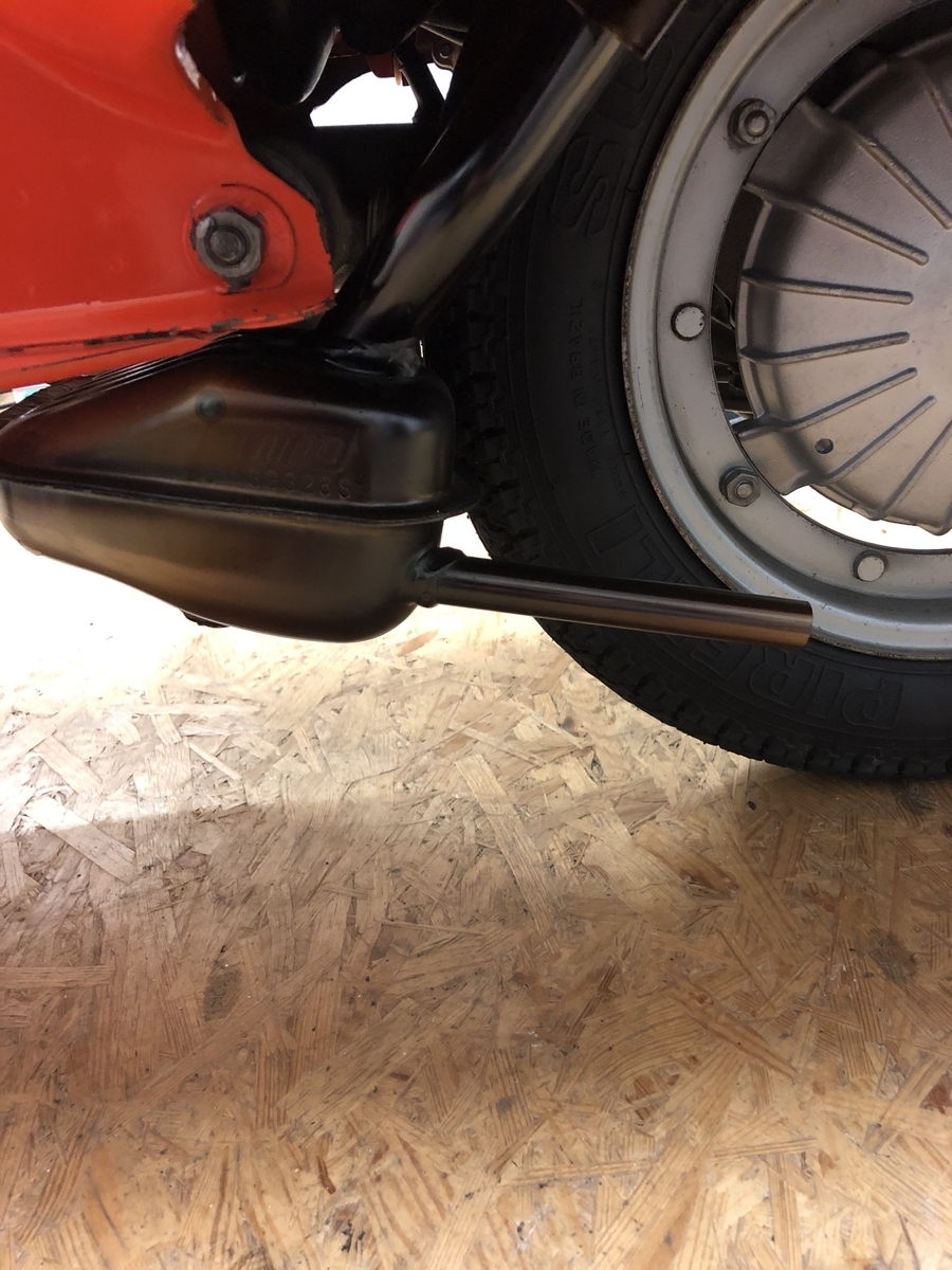

    Zum Thema Puff, der Malossi hat dem neuen, klar lackierten Sito nach 37 Kilometern schon eine schöne Farbe eingeheizt. Mir gefällt das so, wenn jetzt noch etwas Rost dazu kommt, umso schöner:
