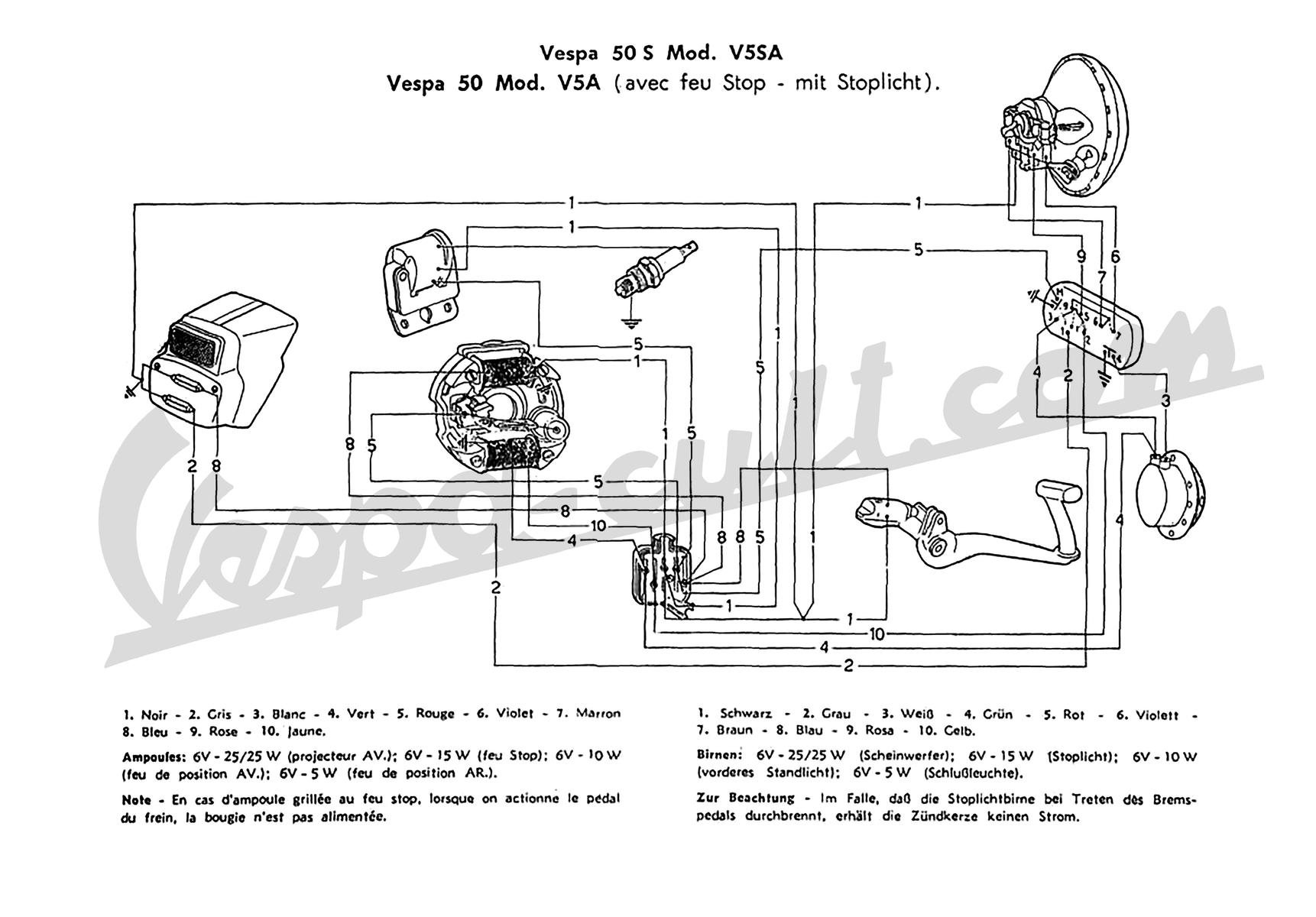

    Das mit dem Bremslicht ist gelöst, es war eine 21W Birne drin, das hat die Spannung in der Spule zusammenbrechen lassen. Mein großer Einachsschlepper hatte so eine 6V/15W als Blinker, der bei dem Ungetüm ohnehin nicht geht, noch drin. Damit tut das Bremslicht jetzt, wenn auch etwas schwach.
    Ich werde auf jeden Fall bei der nächsten Bestellung einen größeren Satz Birnen in den Einkaufswagen legen. Zu meinen Mofazeiten gab es 6V-Birnen noch an jeder Tanke, heute mußt du sowas suchen. Dann halt online einen Vorrat bestellen. Zumindest eine Bremslichtbirne im Gepäck schadet ja nicht, bei dieser komischen Sicherheitsschaltung.
    Übrigens stand auf dem Beipackzettel der Luxus-ZGP aus Österreich fett drauf, daß man schwarz und blau verbinden muß, um einen Zündfunken zu erhalten, aber der Paddy hat den Zettel natürlich völlig ignoriert, der Depp... lmao
    Aber eins würde mich ja noch interessieren. Ich habe ja jetzt verstanden, daß man nur einen Zündfunken hat, wenn die schwarz/blaue Spule durchgeschaltet ist, entweder durch den Öffner am Bremspedal oder durch die Glühwendel der Bremslichtbirne wahlweise.
    Nur hat jemand eigentlich eine Ahnung, was da in der ZGP passiert? Wie ist denn die Bremslichtspule elektrisch an der Zündfunkengenerierung beteiligt?

    Ich denke wenn ich mir den Schaltplan angucke (weiss jetzt nicht ob er zu deinem Modell passt, aber Prinzip wird das gleiche sein) ohne die Bremslichtbirne ist die Zünderregerspule einfach nicht geerdet.
