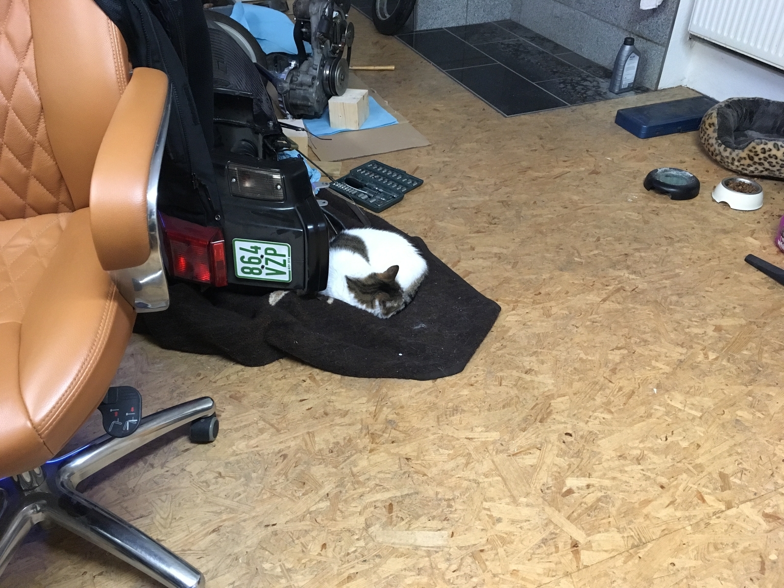

    Ah, sehr schön. Die liebe Mieze. Aber dann scheidet eine Vergesellschaftung wohl aus.
    Anbei meine Assistenz, welche mich während meines Urlaubs vertreten hat…

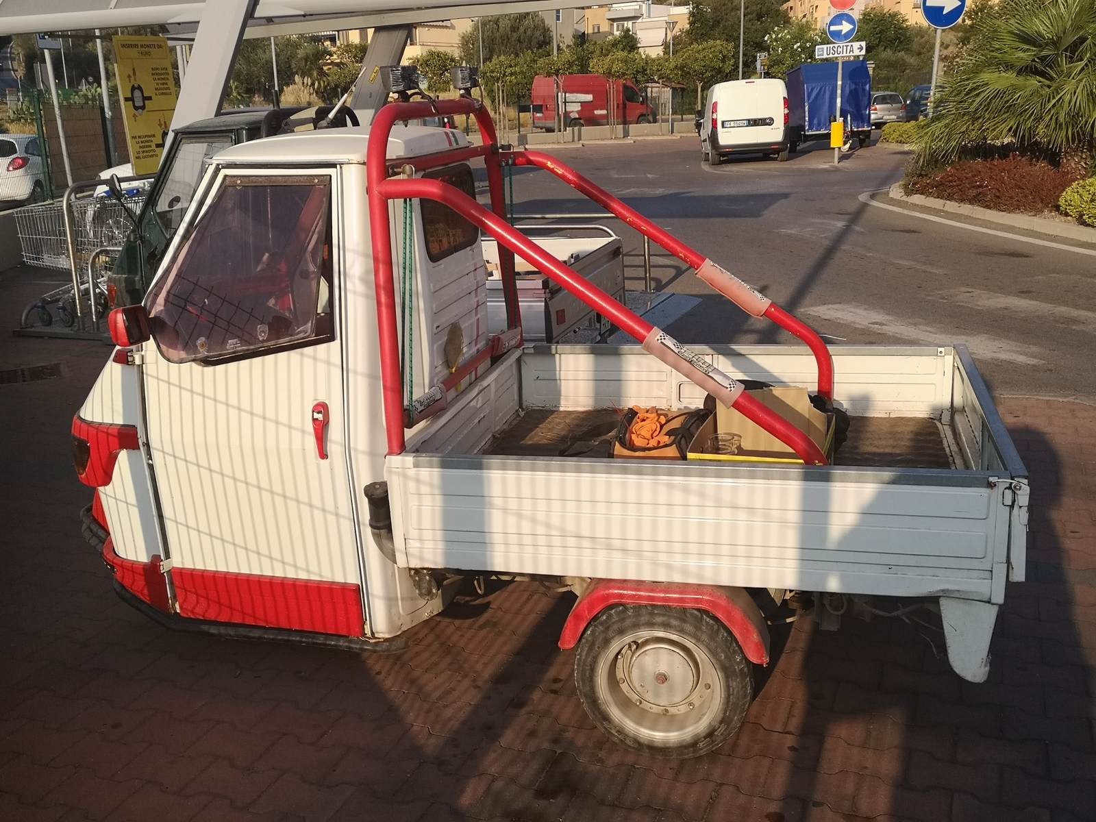

    • September 11, 2021 at 09:46
    • #152
    Passend zum Thema: Vorhin auf dem Parkplatz vom Supermarkt top-)

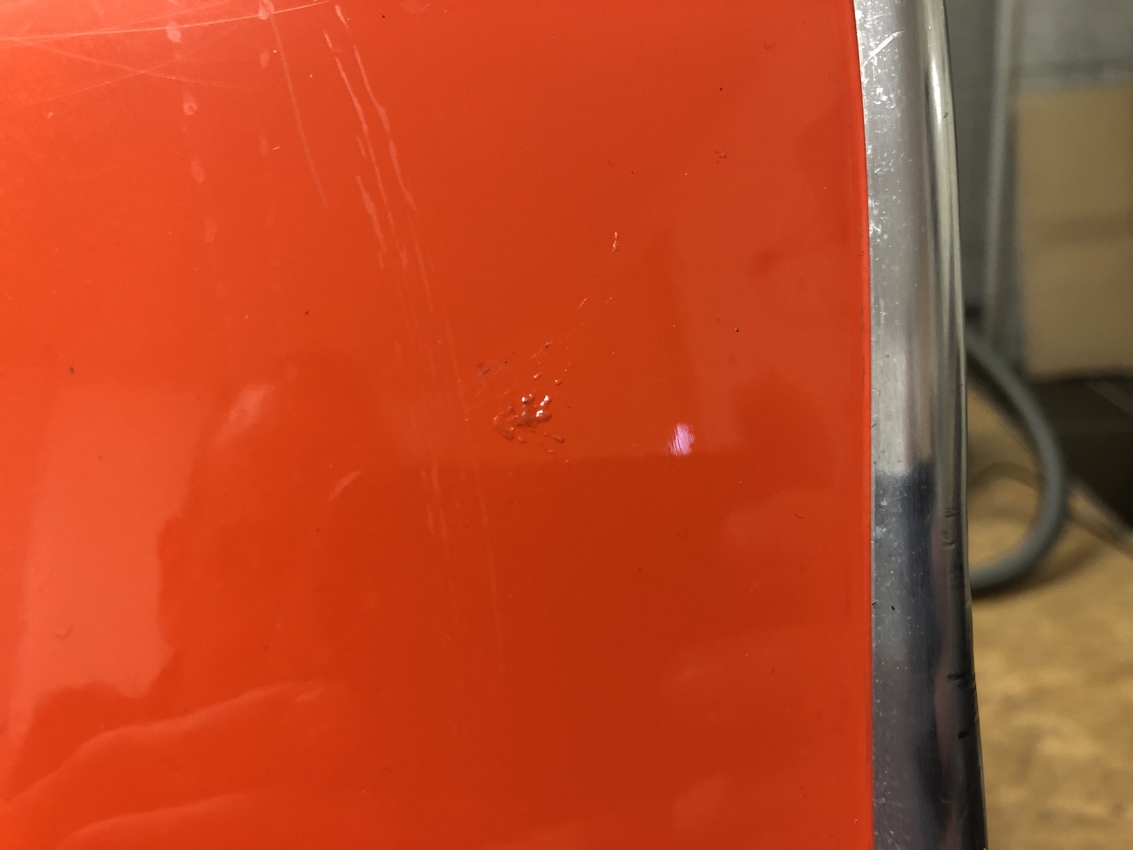

    erstes Insekt am Beinschild zerschellt, nachdem ich heute noch vor dem Regen etwas gefahren bin:

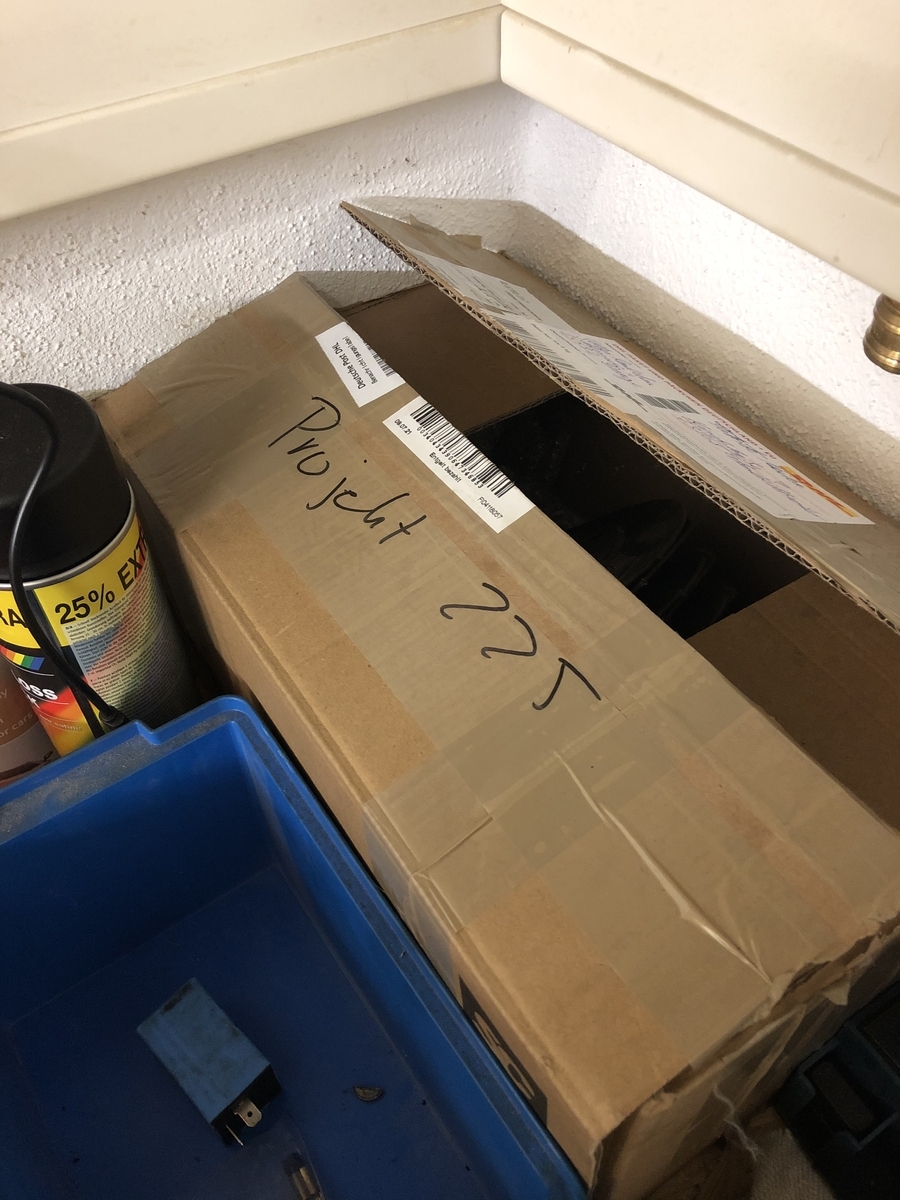

    Ja, und was kommt als nächstes. In der ersten Augustwoche habe ich ja erst erfahren, daß es diese Kleine überhaupt gibt. Besichtigt habe ich sie am 10. August und geholt am 15. August.
    Da davor hätte ich ja nie gedacht, daß ich zum O-Lackaffe werde.
    Damals bin ich davon ausgegangen, daß ich im Spätherbst das Projekt "225" starte.
    In dem Karton schlummert immer noch die PX-KW von Volker und der ausgenudelte TM-Zylinder von einem Ape-Kollegen.
    Der Aufbau eines Ape 50 Motors mit einer PX-KW und einem 225er DR für eine Ape TM steht ja noch aus und das will ich weiterhin machen. Ich brauche ja etwas Beschäftigung über den Winter, nicht daß die Maho einrostet... lmao
    Die größte Herausforderung wird dabei, die KW so zu integrieren, daß die Zwischenwelle noch fügbar ist bei dem vergrößerten Kurbelgehäuse. Lassen wir uns überraschen. Das wird interessant.
    Die Special war ja was so etwas angeht, keine Herausforderung, sondern nur Fleiß.
