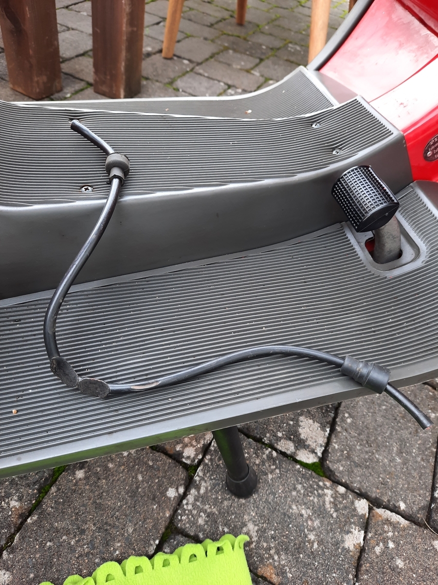

  • Moin,
    habe eben mal nachgeschaut und ein paar Messungen durchgeführt. Das Zündkabel hat Bekanntschaft mit einem Teil am heißen Motor gemacht. Hatte mich schon gefreut, den Fehler gefunden zu haben, aber war es dann doch nicht.
    Die Messwerte der CDI sind alle völlig daneben. Ich habe mir jetzt mal die originale von Piaggio mit Zündkabel bestellt und gleich noch einen neuen Zünskerzenstecker dazu.
    Der Vorbesitzer sagte mir, er hätte die CDI erneuert. Ich gehe mal davon aus, dass er nur das Isolierband um ein Kabel mit Isolationsschaden gewickelt hat. Die CDI sieht nämlich nicht neu aus. Dem Kabel werde ich mal einen neuen Schrumpfschlauch gönnen.
    Werde weiter berichten.

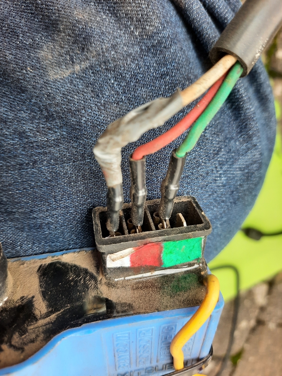

  • Ich wüsste nicht, was man an der CDI messen kann. Da sind keine Bauteile in den Ein-und Ausgängen drin, die einer Messung mit Multimeter zugänglich sind. Sollte jemand das besser wissen, bitte Nachricht.
  • Ich hatte eine Tabelle hier aus dem Forum mit Widerstandswerten zwischen den Anschlüssen. Ich hatte keinen Schaltplan, von daher habe ich einfach mal die Werte aus der Tabelle benutzt.
    Ist jetzt eh zu spät, weil schon bestellt.
    Würde mich aber auch interessieren. Hat jemand evtl. einen Schaltplan von dem Teil?
    Hier gibt es die Messwerte
    Viele Grüße
    Bernhard
  • Rojoko hat es schon geschrieben: Die CDI kann man nicht " durchmessen". Die genannte Tabelle ist vermutlich die mit den Ohm-Werten, mit denen man das Pickup ( rot gegen weiß ) und die Ladespule der Zündung ( grün gegen weiß ) in den Widerständen messen kann. Es sind Ohm-Werte, nicht einmal kOhm - und die durchgemessenen Teile sind Bauteile auf der Zündgrundplatte.
    Im Gegenzug eine Frage an dich: Wo bekommst du eine CDI mit Zündkabel, aber ohne Kerzenstecker ?

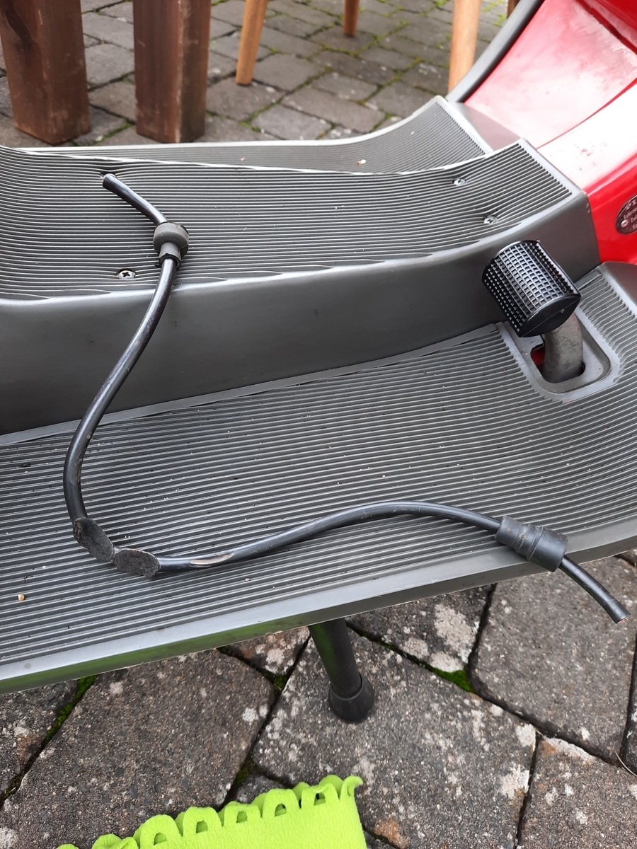

    Die CDI habe ich beim Scooter Center bestellt. Am Kabel ist schon so ein Pseudostecker. ich habe mir aber noch einen normalen Zündkerzenstecker dazubestellt.

  • Das ist kein Pseudostecker, sondern die gängige Methode für die Montage an Zündkerzen für PX Motoren.
    Sorry, wollte keinem zu nahe treten. Für mich ist das kein Stecker sondern eine "Steckverbindung" ;) Ich muß halt noch viel über Vespen lernen. Macht aber Spaß hier im Forum. :-2

  • Die "Spange" findest du auch an Ape-Motoren. Sie funktioniert ganz hervorragend, wenn sie mit der dazugehörenden Gummitülle verwendet wird, die auch die Öffnung in der Kühlhaube verschließt.
    Wenn die geheime Auflistung Messwerte für eine Messung der CDI enthält, ist sie vermutlich von demselben Schwachmaten erstellt worden, der auch Messwerte für die CDI-Anschlässe zum Hochspannungskabel angibt.

  • Bestellung ist heute eingetroffen. Die neue CDI habe ich aus Interesse mal durchgemessen. Die Werte waren genau gleich wie bei der alten, also alle im MOhm Bereich.
    Ich hatte halt beim ersten googlen nach "Vespa pk 50xl kein Zündfunke" sofort diverse Tabellen mit den Messwerten gefunden. Einige auch hier im Forum.
    Als Nichtwissender denkt man natürlich sofort Geil, was es alles gibt und schnappt sich sein Messgerät frei nach dem Motto, wer viel Misst misst viel Mist.
    Ihr hattet natürlich recht mit eurer Meinung, dass man das Teil nicht einfach Ohmisch durchmessen kann. Habe mal wieder was gelernt. :thumbup:
    Die CDI war aber trotzdem hinüber. Jetzt knattert die Kleine wieder wie einst im Mai. :love:
