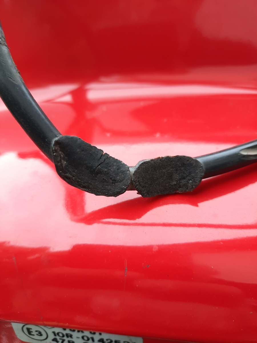

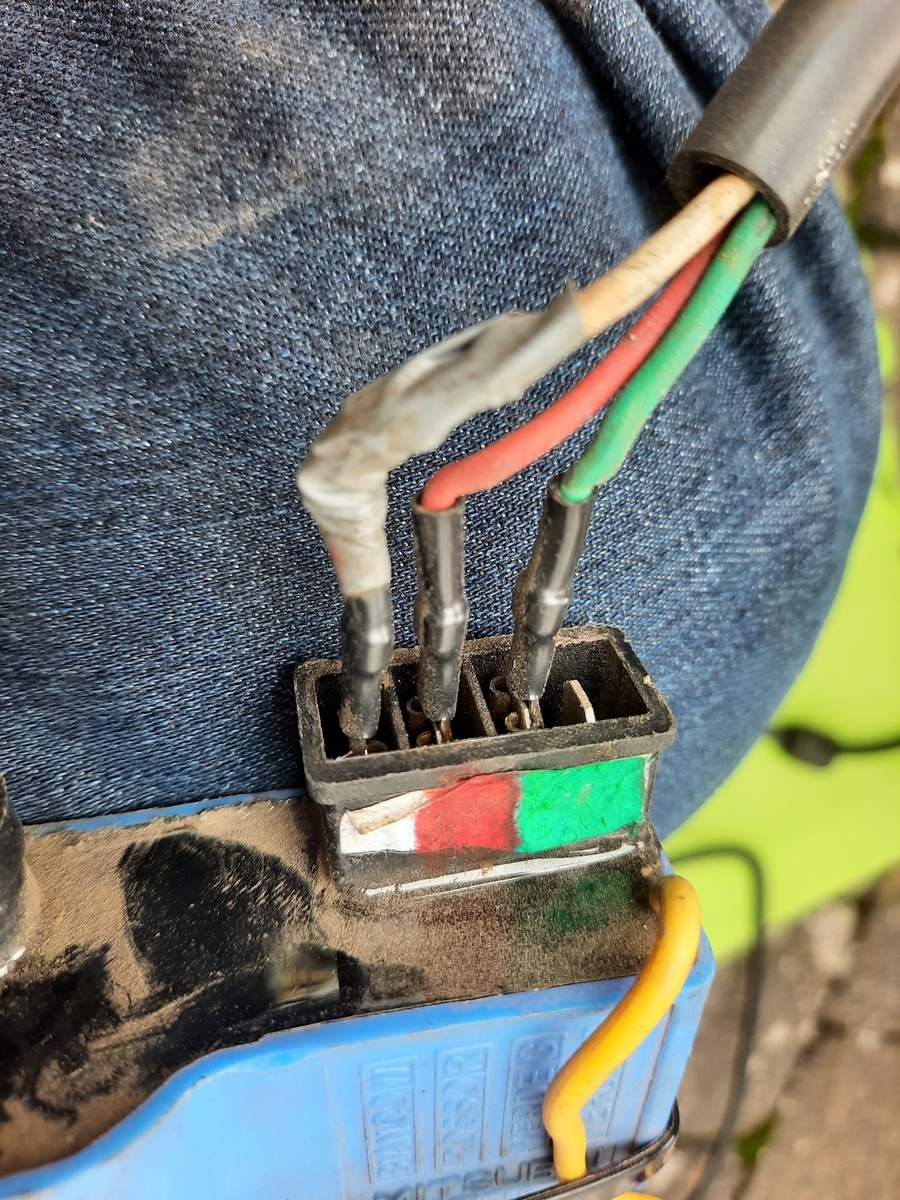

    habe eben mal nachgeschaut und ein paar Messungen durchgeführt. Das Zündkabel hat Bekanntschaft mit einem Teil am heißen Motor gemacht. Hatte mich schon gefreut, den Fehler gefunden zu haben, aber war es dann doch nicht.
    Die Messwerte der CDI sind alle völlig daneben. Ich habe mir jetzt mal die originale von Piaggio mit Zündkabel bestellt und gleich noch einen neuen Zünskerzenstecker dazu.
    Der Vorbesitzer sagte mir, er hätte die CDI erneuert. Ich gehe mal davon aus, dass er nur das Isolierband um ein Kabel mit Isolationsschaden gewickelt hat. Die CDI sieht nämlich nicht neu aus. Dem Kabel werde ich mal einen neuen Schrumpfschlauch gönnen.
