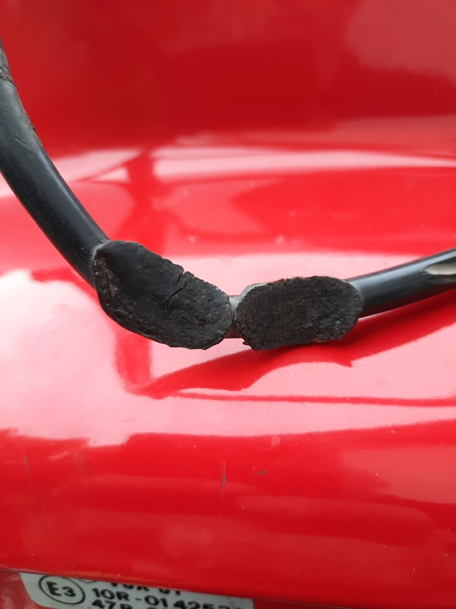

    Moin zusammen,
    ich habe meine kleine rote PK 50 Xl Sparmodell jetzt zwei Wochen und bin auch schon einige Kiometer damit gefahren. Sie läuft bzw. lief auch wirklich gut bis gestern.
    Schönes Wetter, also habe ich mir gedacht, noch schnell eine kleine Runde zu drehen.
    Nach ca. 5km an einer Kreuzung ging sie einfach aus. Rechts ran geschoben und mal so ein paar Sachen überprüft. Es sah eigentlich alle ganz gut aus. Also dachte ich mir, schau mal nach der Zündkerze. Was soll ich sagen, kein Zündfunke vorhanden. Mein Frau mußte mich mit dem Anhänger abholen kommen und hatte schon so ein hämisches Grinsen im Gesicht. ;(
    Jetzt werde ich mal alles durchmessen und hoffen, dass es nur eine Kleinigkeit ist. Ich werde berichten.

    • October 18, 2021 at 17:49
    Moin,
    habe eben mal nachgeschaut und ein paar Messungen durchgeführt. Das Zündkabel hat Bekanntschaft mit einem Teil am heißen Motor gemacht. Hatte mich schon gefreut, den Fehler gefunden zu haben, aber war es dann doch nicht.
    Die Messwerte der CDI sind alle völlig daneben. Ich habe mir jetzt mal die originale von Piaggio mit Zündkabel bestellt und gleich noch einen neuen Zünskerzenstecker dazu.
    Der Vorbesitzer sagte mir, er hätte die CDI erneuert. Ich gehe mal davon aus, dass er nur das Isolierband um ein Kabel mit Isolationsschaden gewickelt hat. Die CDI sieht nämlich nicht neu aus. Dem Kabel werde ich mal einen neuen Schrumpfschlauch gönnen.
    Werde weiter berichten.

    Ich hätte erstmal nur ein neues Zündkabel mit Stecker getestet

    das Zündkabel habe ich gemessen. Hatte 0,5 Ohm Widerstand. Kann also nicht am Kabel kiegen. (Leider!)
    Die CDI hatte teilweise Werte im MegaOhm Bereich. Ist also laut der Messwerte defekt.
    Melde mich wieder, wenn sie eingebaut ist.

    Bestellung ist heute eingetroffen. Die neue CDI habe ich aus Interesse mal durchgemessen. Die Werte waren genau gleich wie bei der alten, also alle im MOhm Bereich.
    Ich hatte halt beim ersten googlen nach "Vespa pk 50xl kein Zündfunke" sofort diverse Tabellen mit den Messwerten gefunden. Einige auch hier im Forum.
    Als Nichtwissender denkt man natürlich sofort Geil, was es alles gibt und schnappt sich sein Messgerät frei nach dem Motto, wer viel Misst misst viel Mist.
    Ihr hattet natürlich recht mit eurer Meinung, dass man das Teil nicht einfach Ohmisch durchmessen kann. Habe mal wieder was gelernt. :thumbup:
    Die CDI war aber trotzdem hinüber. Jetzt knattert die Kleine wieder wie einst im Mai. :love:
