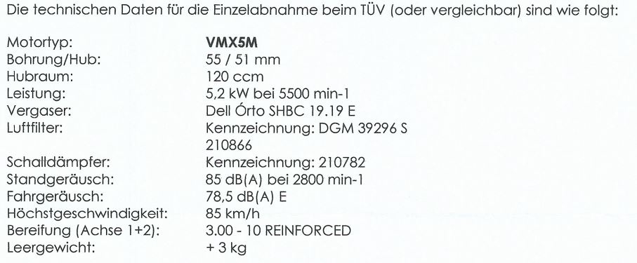

    In meinem Wisch von Piaggio für den TÜV (Umrüstung PK50->PK125) steht auch nix vom Geschwindigkeitsindex, siehe Anhang.
