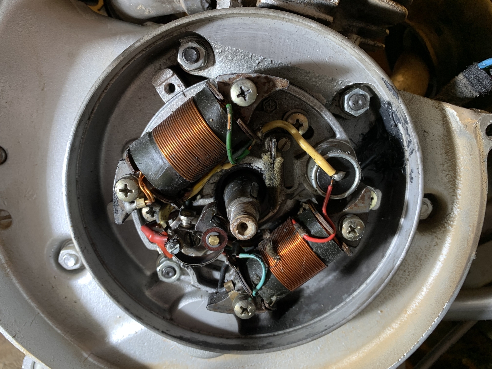

    • December 26, 2021 at 12:26
    Soooo, Frau beim Arbeiten, Sohnemann beim Bumsen oben mit der Vollbusigen, ….
    So sieht das jetzt mal aus:

    • December 26, 2021 at 13:41
    Also, für einen Teil deiner Antwort gilt ganz klar:
    sinnlos-)

    • December 26, 2021 at 15:15
    Du solltest alle Kabel in der gleichen Farbe neu einlöten! Die Isolierung der Kabel löst sich auf...
    Was ist denn da oben rechts mit 2K Kleber geflickt wurden?
