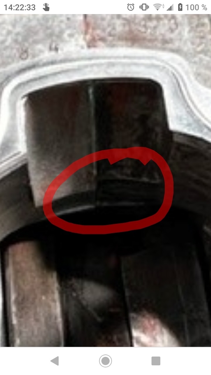

    Interessant wäre auch noch, wenn du die Fußdichtung wegnimmst und dann nochmal ein Foto machst!
    (zwei verschiedene Motorhälften, Zylinderfußfläche Plan) "Könnte ja sein, das diese nicht Plan ist"

    Ich kann mich auch täuschen, aber für mich schaut das auf den Fotos beim Zoomen aus, als ob die zweite Hälfte einen leichten Versatz bei der Zylinderfußbohrung hat und sich ggf. dadurch der Zylinder auf den letzten paar mm nicht vollständig aufsetzen lässt.
    War auch mein Eindruck. Bild 3 ist mir ins Auge gestochen. Mag aber auch täuschen…

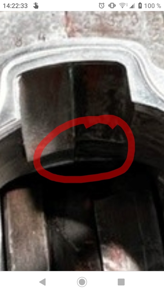

    Ich vermute er meint die getauschte, nicht nummerngleiche, Gehäusehälfte.
    Für mich sieht Bild 2 auch so aus als wäre da ein Versatz drin.
    die Nummern sieht man bereits auf deinem Bild - die sind unterschiedlich ;)

    Zitat von misterxy500
    misterxy500 - auf deinem dritten Bild sieht man sehr gut, dass du zwei unterschiedliche Gehäusehälften hast. Das ist eher schlecht...
    Bei dem Überholen wurde Sichtbar das am Kickstarter ein Riss war, darauf hat mir der Händler auf Kulanz die Motorhälfte ausgetauscht (Ich weiß da stehen dann andere Nummern etc. aber für mich ist das ok).
    Hatte er ja schon geschrieben, dass es so ist. Aber offensichtlich passen die Hälften ja nicht so gut zusammen.

    Ich denke, daß aufgrund der Bearbeitungsreihenfolge gepaarter Hälften (zuerst werden die beiden Hälften einzeln bearbeitet und im Anschluß zusammen die beiden Hälften dann im Fußbereich inklusive der Bohrungen für die Stehbolzen) ist die Abweichung im korrekten Abstand der Bolzen von Hälfte zu Hälfte zu suchen und eben der Bohrung des Fußes.
    Die beiden Kreisteile der Fußbohrung werden zusammen keinen exakten Kreis ergeben und die Abstände der Bolzen stimmen nicht.
    Ist halt blöd zu messen wegen der Überströmertaschen. Aber am Bolzenabstand sollte man das messen können.
    ABer für riesig würde ich die Abweichungen trotz nicht nummergleicher Hälften halten wollen...

    Woher weisst du, dass die ganzen Lagergassen passen?
    Das find ich schon interessant, dass da einfach Hälften getauscht werden anstatt was zu reparieren.
    Wenn es wirklich nur die Zylinderfussaufnahme ist - die kann man auch auschleifen mit so ner Fächerscheibe.
    Dazu muss der komplette Motor aber auseinander und das macht wirklich nur Sinn wenn alles andere passt!

    Ich persönlich denke schon, daß selbt bei ungepaarten Schalen die Lagerflucht passt, wobei ich natürlich die Fertigungsreihenfolge nur mutmaßen kann.
    Der erste Schritte bei der Bearbeitung der Hälften ist sicherlich die Dichtebene.
    Dann werden die Zentrierungen gesetzt (Passbohrungen).
    Dazu werden entweder in der gleichen Aufspannung der Passbohrungen die Lagersitze bearbeitet oder danach, aufgenommen in den Passbohrungen.
    Das Bohrbild aller Querbohrungen wird sicher passen, etwas abhängig, in welcher Reihenfolge sie bearbeitet werden. Also auch das, was du "Lagergassen" nennst.
    Lediglich die Tiefenmaße können differieren, weil die abhängig von der Dichtfläche sind, ergo das Axialspiel.
    So, und nun sind wir bei der Bearbeitung der Zylinderaufnahme, die dann im gepaarten Zustand stattfindet. Erst ab da macht die Bearbeitung gepaart wirklich Sinn.
    Da können Differenzen bei der Bearbeitungstiefe ausgehend von der eben gezogenen Dichtfläche der Hälften ihre Wirkung entfalten.
    Zu erwarten sind eigentlich bei ungleich gepaarten Hälften Abweichungen in Richtung senkrecht zur Dichtfläche (Weite zwischen den Lagerungen) zwischen den Hälften und Höhendifferenzen auf der Dichtfläche des Zylinderfußes.
    Alles andere würde keinen Sinn ergeben, wenn man gegossene Aluteile bearbeitet und paart.
    So mal meine Einschätzung.
    Gruß Paddy.
    P.S.: Sofern ich ein gepaartes Gehäusepaar zum Nachmessen offen auf der Hand hätte, traue ich mir zu, es nur durch Nachsetzen paaren zu können, sofern man keinen Aufwand scheut. Die Bohrungen der ganzen Sitze zueinander werden immer stimmen, sonst hätte Piaggio niemals große Stückzahlen fertigen können...
    Was nicht heißt, daß ich das jetzt als Dienstleistung machen will, es geht nur darum, aufzuzeigen, daß ungepaarte Hälften nicht perse zu verteufeln sind.

    dann hat sich wohl die Koordinatenmessmaschine von Mitutoyo getäuscht...

    Hallo Zusammen,
    kurzes Feedback, war gestern wie angekündigt beim Rollerhändler und Ja ihr hattet Recht. Die ausgetauschte Motorhälfte war von einer PX 80, die orginale ist eine PX 150.
    Die Motorhälften sind identisch bis auf den die tiefe im Zylinder. Er passt den Zylinder jetzt auf den Motor an und dann sollte es passen.
    Zwar nicht die geniale Lösung aber für mich ist das dann soweit ok.
    Ich halte euch auf dem laufenden wenn ich die Teile zurückbekomme.
    Hallo Zusammen,
    VG
    Chris
    ich würde ja den Motor anpassen (lassen) - wenn du mal den Zylinder wechseln willst / musst, dann stehst du ja wieder vor dem gleichen Problem!
