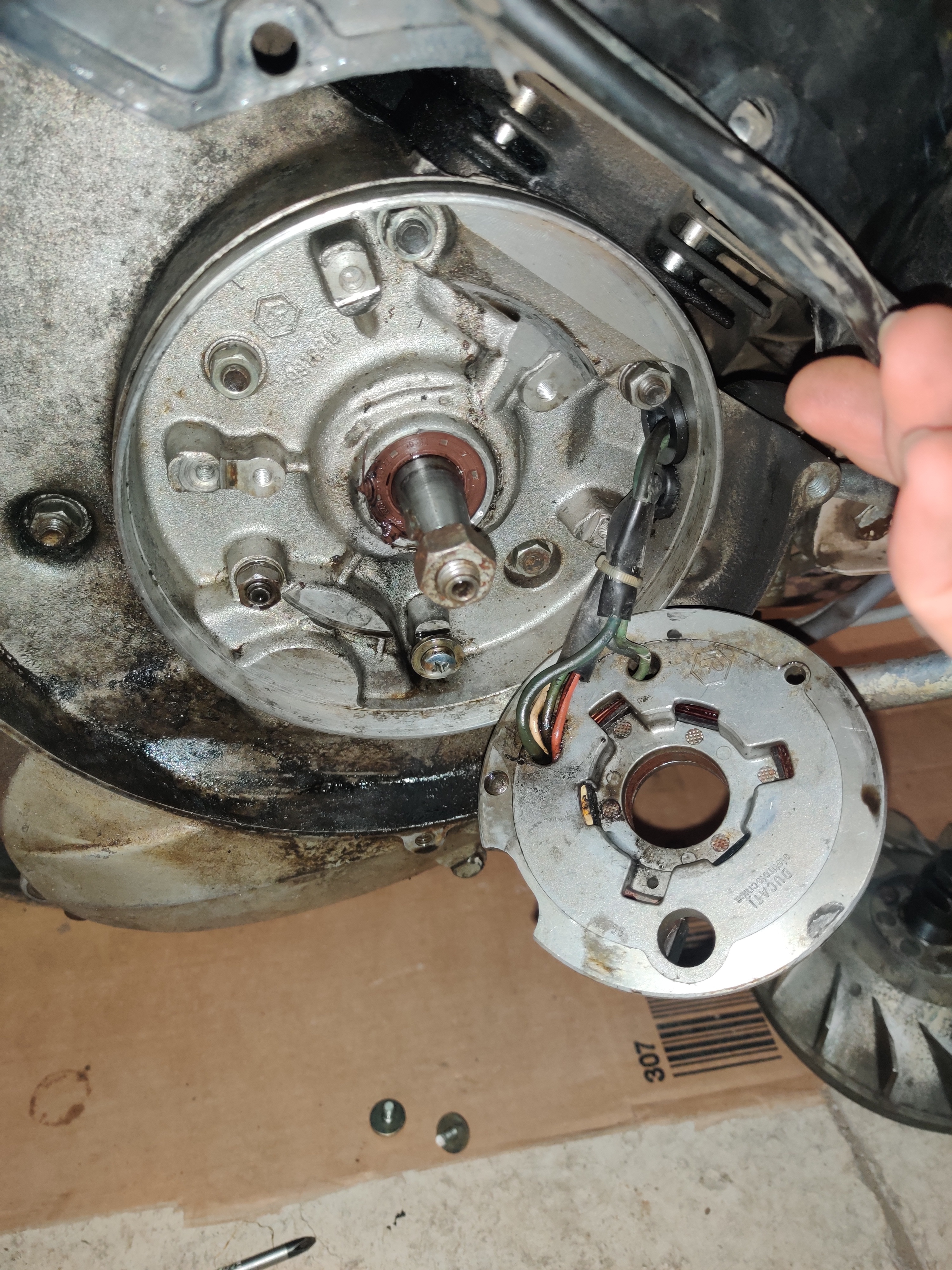

    Abend ihr lieben, ich habe etwas beobachtet das mich wieder verwirrt.
    Ich habe angefangen Menzingers Rat nachzugehen. Letztendlich das Lüfterrad abgenommen.
    Zündkerze draußen.
    Beim drehen der Welle ist deutlich ein zischen zu hören. Ich würde sagen es klingt so als würde es seitlich der Kurbelwelle entweichen. Im Polradgehäuse (wenn ich es so nennen darf) gab es unten eine kleine Ablagerung schwarzer dünnflüssiger Flüssigkeit. Roch sehr nach Benzin... Ansonsten finde ich es relativ sauber, siehe Foto.
    Ich bin kein experte, aber lebt der 2 Takter nicht von dem Überdruck im Kurbelwellengehäuse? Wenn das fehlt kommt doch nicht mehr genug Gemisch in den Brennraum? Oder ist das okay wenn es da etwas vorbei zischt???.
    Zündkerzen Bild ist jetzt auch schwarz.

    Den Wellendichtring kannst schon mal auf die "do do" Liste setzen!
  • Gast270222
    • February 1, 2022 at 19:12
    Würde sagen kein Wunder der Siri ist platt
    Mist warst schneller 125vnb6

    Angesichts dieses liebevoll vergewohltätigten Wellendichtrings würde ich mir auch das eine oder andere nochmal zu Gemüte führen. Ich meine z.B. am Kabelast eine aufgescheuerte Stelle zu sehen. Die kann Dir unter Umständen auch noch Freude bereiten.
    Wer auch immer so umsichtig gearbeitet hat, dem ist auch Pfusch am Vergaser zuzutrauen.

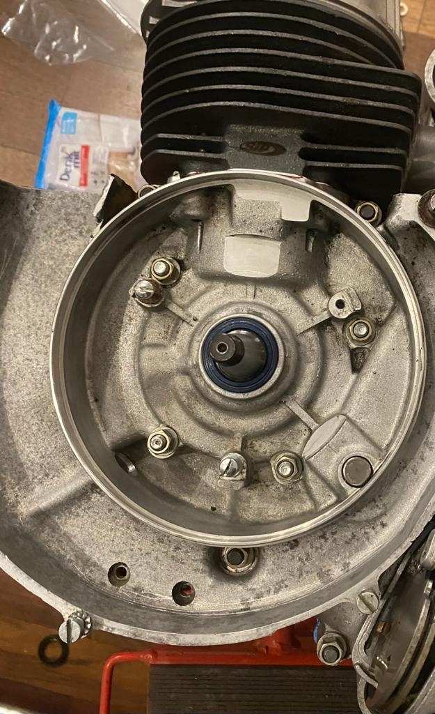

    Dann gehst nicht nur dem Rat nach sondern setzt auch einen neuen Wellendichtring wie der Mentzinger ;) !
    .....schaut dann so aus!
    Vorgangsweise für ungeöffneten Motor:
    1.) zwei Löcher in den alten Wellendichtring bohren (rechts und links) und zwei kleine Spax reindrehen und anschließend mit zwei Zangen rausziehen.
    2.) Sitz und Kurbelwellenstumpf ordentlich reinigen und neuen mit Gefühl bündig einsetzen. Nicht verkanten und Dichtlippe ölen ! Aber nicht den Sitz!
    Du kannst Dir einen Hohlkörper zur Hilfe nehmen und den Wellendichtring damit schonend eintreiben! z.B. größeren Steckschlüssel oder Rohr mit entsprechendem Durchmesser.

    Wenn du den Wedi draußen hast, mache bitte noch einmal ein Foto von dem Loch, bevor du den neuen wieder reinsteckst! Das sieht sehr verprügelt aus... Entgrade die Stelle sauber, da dürfen keine scharfen Kanten mehr dran sein...
