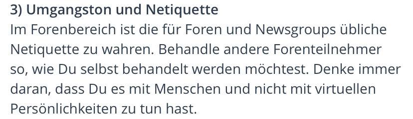

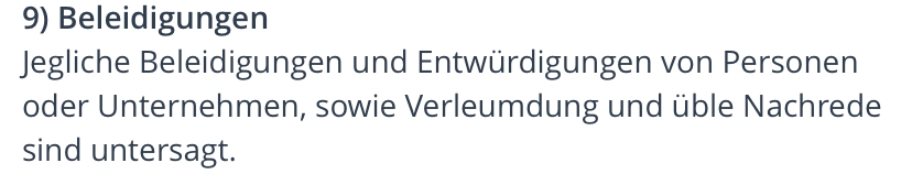

    • March 24, 2022 at 19:53
    Zitat von Tobsen_PK
    Warum Volker PKXL2 nicht gerade heldenhaft um die Ecke kommt ubd dumm rum macht, weil ich die ein oder andere Frage aktuell habe.. Aber lassen wir das. Jeder fängt mal klein an und kann nicht alles direkt wissen.
    Bitte die Nutzungsbedingungen beachten.
    Und dann wäre back to topic an der Zeit…
