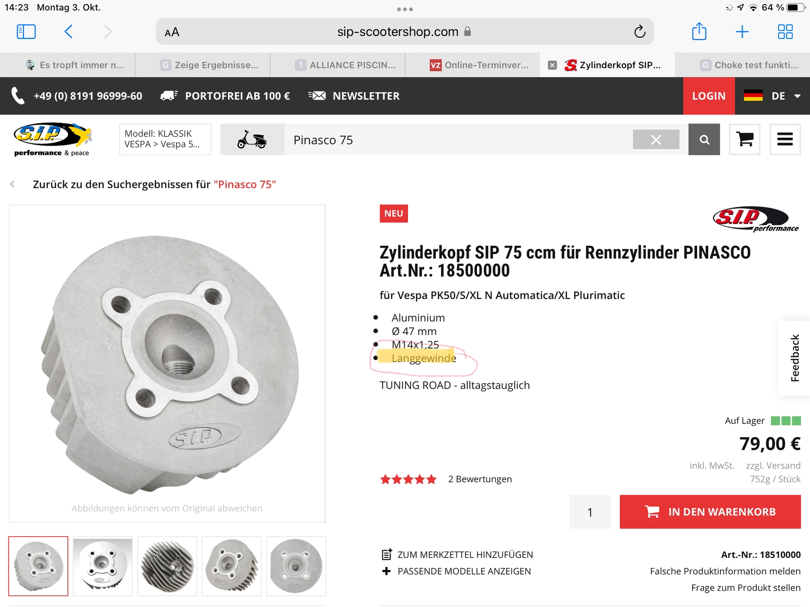

    Hi Mario, bin verwirrt.
    nach der Website steh im Text Langgewinde aber es steht auch passende Kerze mit bestellen - Langgewinde ist doch aber eh schon eine drin?
    Habe ich was ĂŒberlesen?

    • October 3, 2022 at 14:44
    • #42
    Kann mich noch irgendwie an einen anderen Text erinnern.

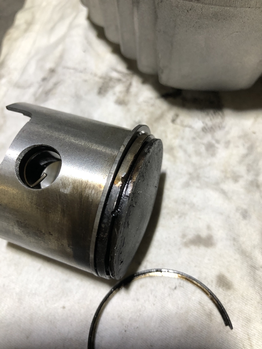

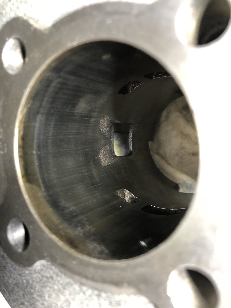

    so, die Anneliese geht weiter.
    Heute Zylinder gezogen da mir das MotorgerÀusch einfach nicht gefallen hat.
    Ich denke mit der folgenden Diagnose wÀre weitefahren nicht der beste Weg gewesen.
    Ob beim Einbau oder erst spÀter lÀsst sich glaub nicht mehr sagen aber definitiv kann man sagen, dass der L-Ring gebrochen ist.
    Ich habe bei der Gelegenheit auch noch das Kolbenspiel oben und unten gemessen und komme mit FĂŒhlerlehre gemessen oben auf 0,1mm und unten auf 0,15mm was glaub gar nicht so schlecht ist.
    Wenn ich jedoch den Kolben ohne Ringe im Zylinder bewege sieht das viel nach mehr aus.
    IMG_4943.mp4
    was meint ihr? Einfach neue Kolbenringe und weiter geht's?
    Von dem abgebrochenen StĂŒck habe ich ĂŒbrigens nichts gefunden und die Laufbahn sowie Kolben sehen fĂŒr mich auch gut aus.

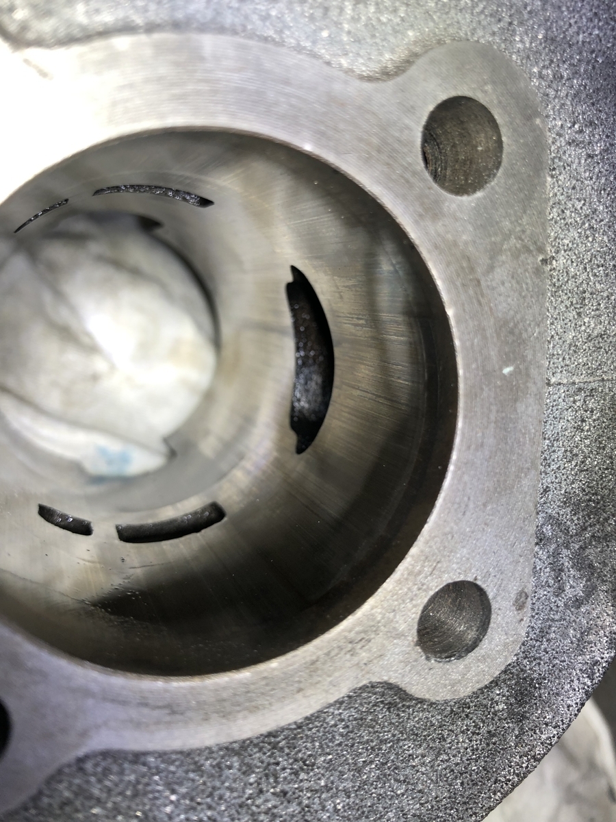

    • October 4, 2022 at 15:34
    • #54
    Hattest du an den Überströmern und dem Auslass die Kanten angefast ?
    Der Kolben hat einen kleinen Ditsch, da wo der L-Ring mal saß. Die Kante wĂŒrde ich wegnehmen, bzw. leicht nacharbeiten.
    Dann neue Kolbenringe und los geht's.
    Puste den Kurbelraum nochmal mit Druckluft aus, nicht dass Teile vom Kolbenring da noch drin liegen. Ansonsten hoffen, dass sich das RingstĂŒck nach draußen verabschiedet hat.

    • October 4, 2022 at 16:20
    • #55
    ja, Kanten sind gebrochen - ist glaub nur auf den Bildern nicht sehr deutlich zu sehen. Ich habe den Kolben bereits etwas bearbeitet und neue Kolbenringen sowie auch nen neuen Kolben bestellt. Will mal schauen ob der "enger" sitzt und wenn nicht geht er wieder zurĂŒck.
    Mit Druckluft ist ein guter Punkt, mach ich noch.

    • October 5, 2022 at 18:15
    • #57
    ?thumbnail=1
    Guck mal, da am oberen Nutring ist etwas rausgebrochen! Wie ist das denn passiert?
  • Frankrr
    SchĂŒler
    690
    BeitrÀge
    126
    PK50 XL Automatik; PX80Lusso (135)
    • October 5, 2022 at 18:43
    • #58
    Ist mir auch aufgefallen, denke dass Teile vom gebrochenen L Ring dort vorbeigekommen sind.

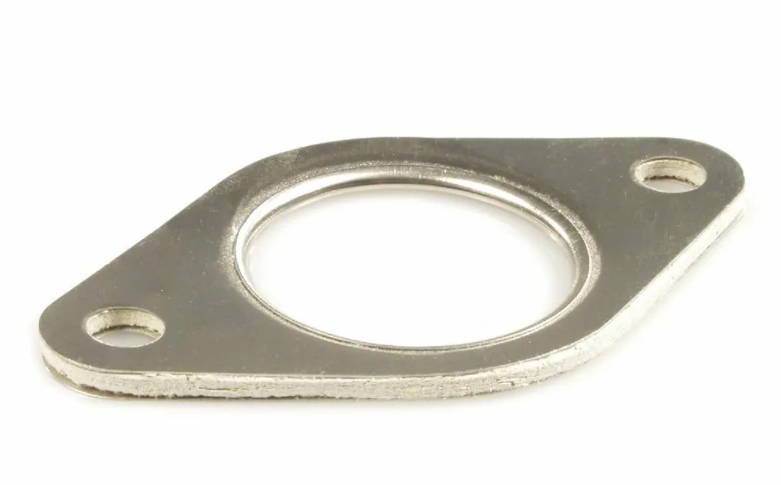

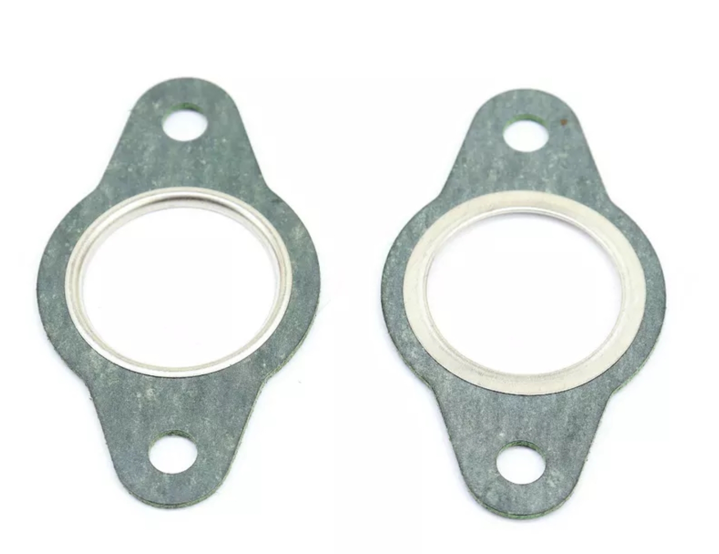

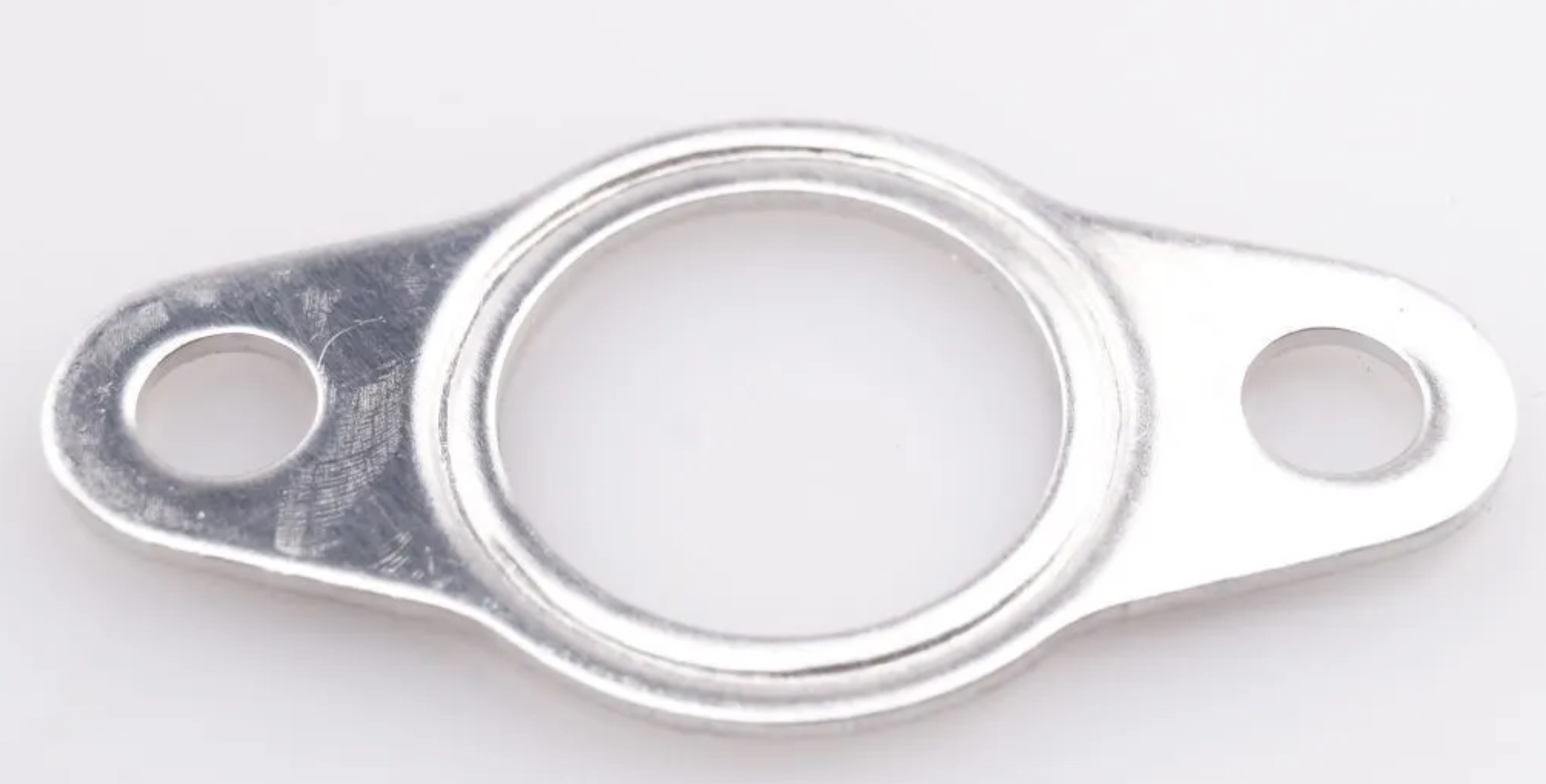

    • #59
    Noch ne Frage zur KrĂŒmmerdichtung. Welche nehmt ihr fĂŒr die Automatik?
    So eine
    Oder so eine
    Oder vielleicht die?

    • October 6, 2022 at 06:39
    • #60
    Ist vollkommen egal.
    Wenn du mal genauer auf die runde DichtflÀche guckst, stellst du fest, dass alle drei einen Metallring haben.
