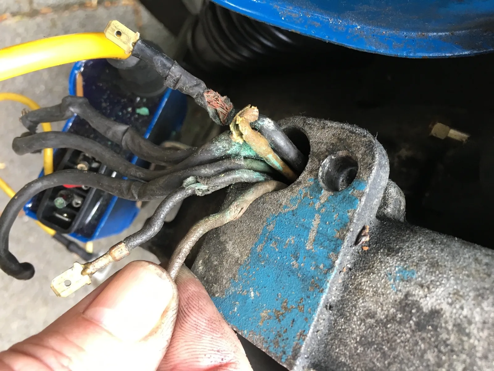

    • September 27, 2022 at 13:42
    Hallo T5-Knilch,

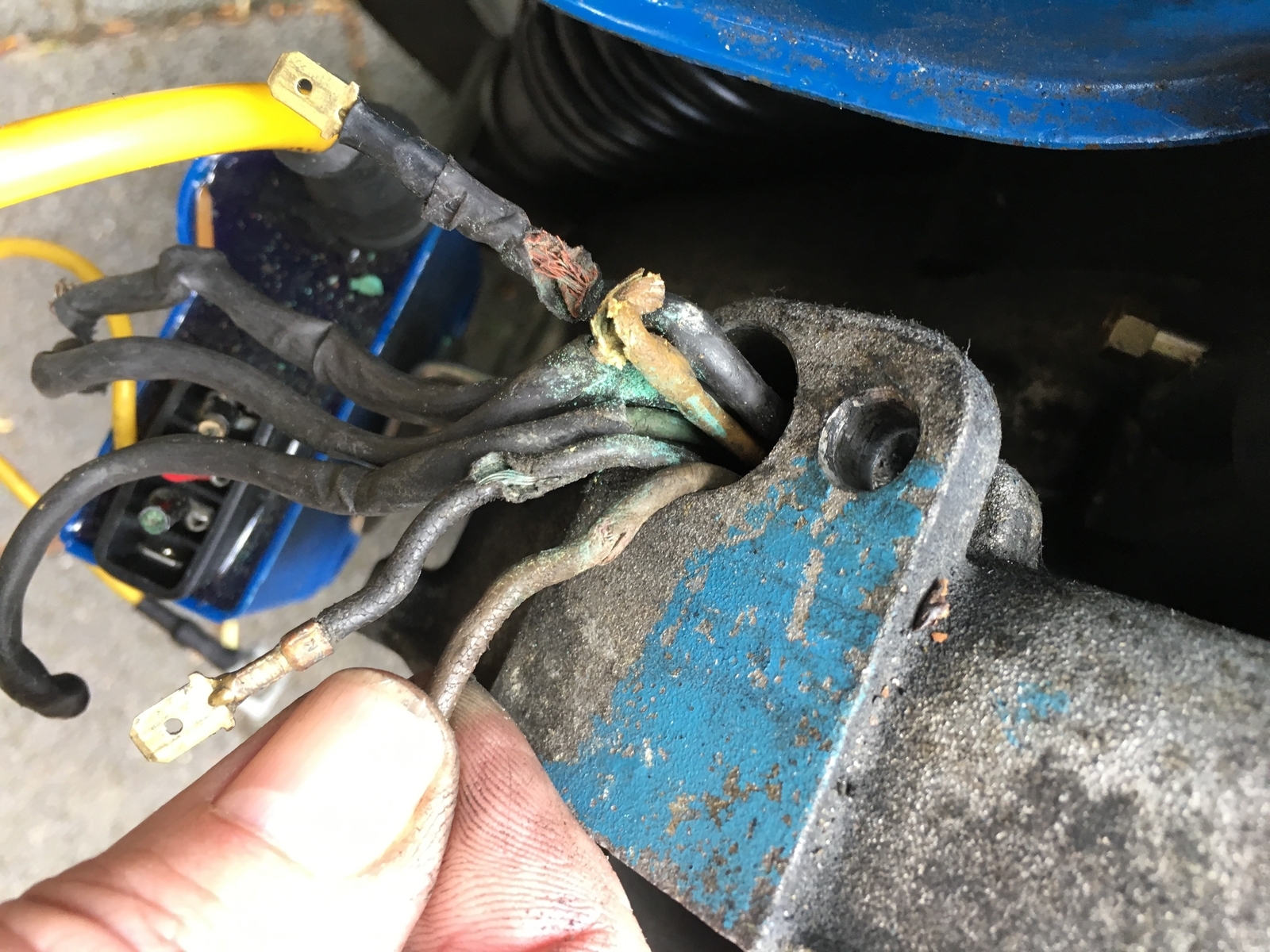

    bei meiner P200E sahen die Zündungskabel so aus. Mein Roller hat sich dann bei 80 Sachen auf der Autobahn von mir getrennt - Kolbenfresser.
    Solltest Du mal überprüfen.
    Beste Grüße
    Norbert

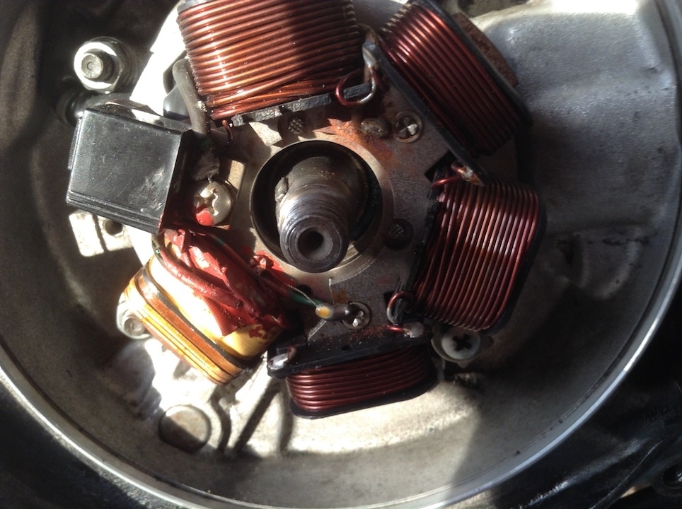

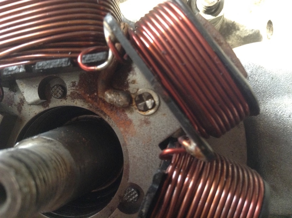

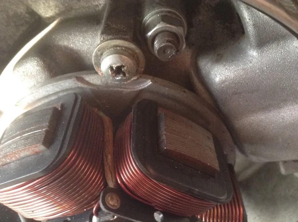

    So, nun bin ich ein wenig schlauer...

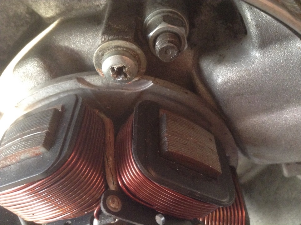

    Der Zündzeitpunkt ist sicher nicht verstellt, weil die Schrauben der Zündplatte so fest sind, dass ich eine beim Lösungsversuch schon zerstört habe, wie man im Foto sehen kann. (kenn da jemand eine Rettungsmöglichkeit?)
    Der Polradkeil ist auch ordentlich an seiner Stelle.
    ABER:
    Das eine Kabel ist ordentlich korrodiert, Mantel löst sich auf Berührung ab.
    Und ich bin mir nicht sicher, ob da im Kurbelwellenlager nicht Flüssigkeit ausgetreten ist. Sah minimal feucht aus beim Drehen.
    Kann ich die Zündgrundplatte im montierten Zustand durchmessen? (Elektrik ist ein Buch mit 7 Siegeln für mich, aber ich kenne zum Glück einen Elektriker)
    Ach so, und oben an der Stelle, wo die Kabel rauskommen zur CDI sieht es dem Anschein nach gut aus und nicht so wüst wie bei dir, Norbert.
    tonitest
    2,138
    13,783
    2,315
    • September 27, 2022 at 19:54

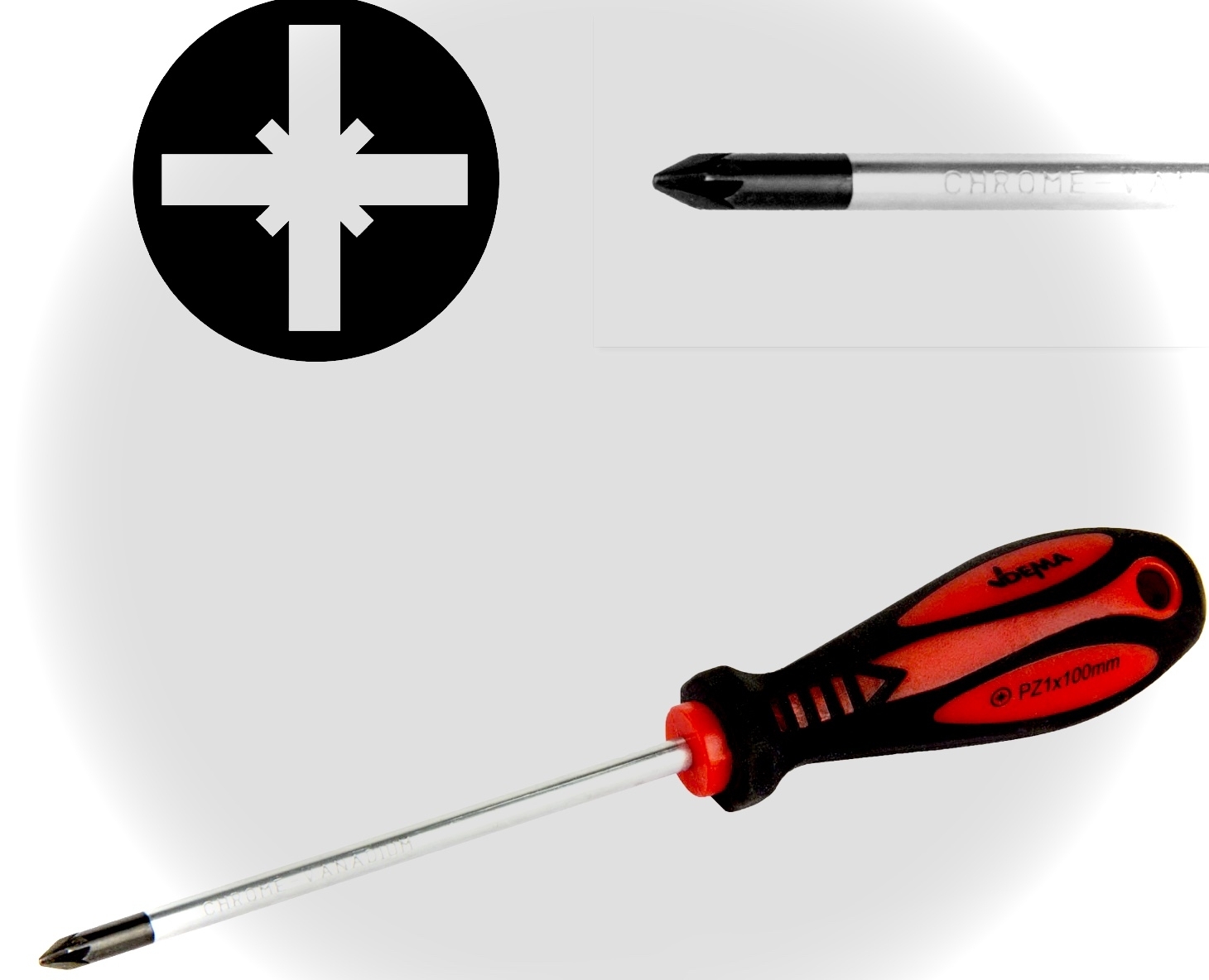

    Such mal nach "Schraubenausdreher"

    • September 27, 2022 at 21:29
    Sowas

    • September 28, 2022 at 07:50
    Löse die Schrauben mit einem Seitenschneider oder einer Kneifzange. Die Kabel müssen alle neu. Wenn du die ZGP ausgebaut hast, wirst du es genau sehen.

    • September 28, 2022 at 15:42
    Nimm einen vernünftigen passenden Kreuzschlitzschraubenzieher und nimm ein Einmachgummi dass Du auf den defekten Schraubenkopf drückst. Dann mit dem Schraubenzieher fest durchdrücken und rausschrauben. Funktioniert meist.

    Und wieder ein Stück weiter...

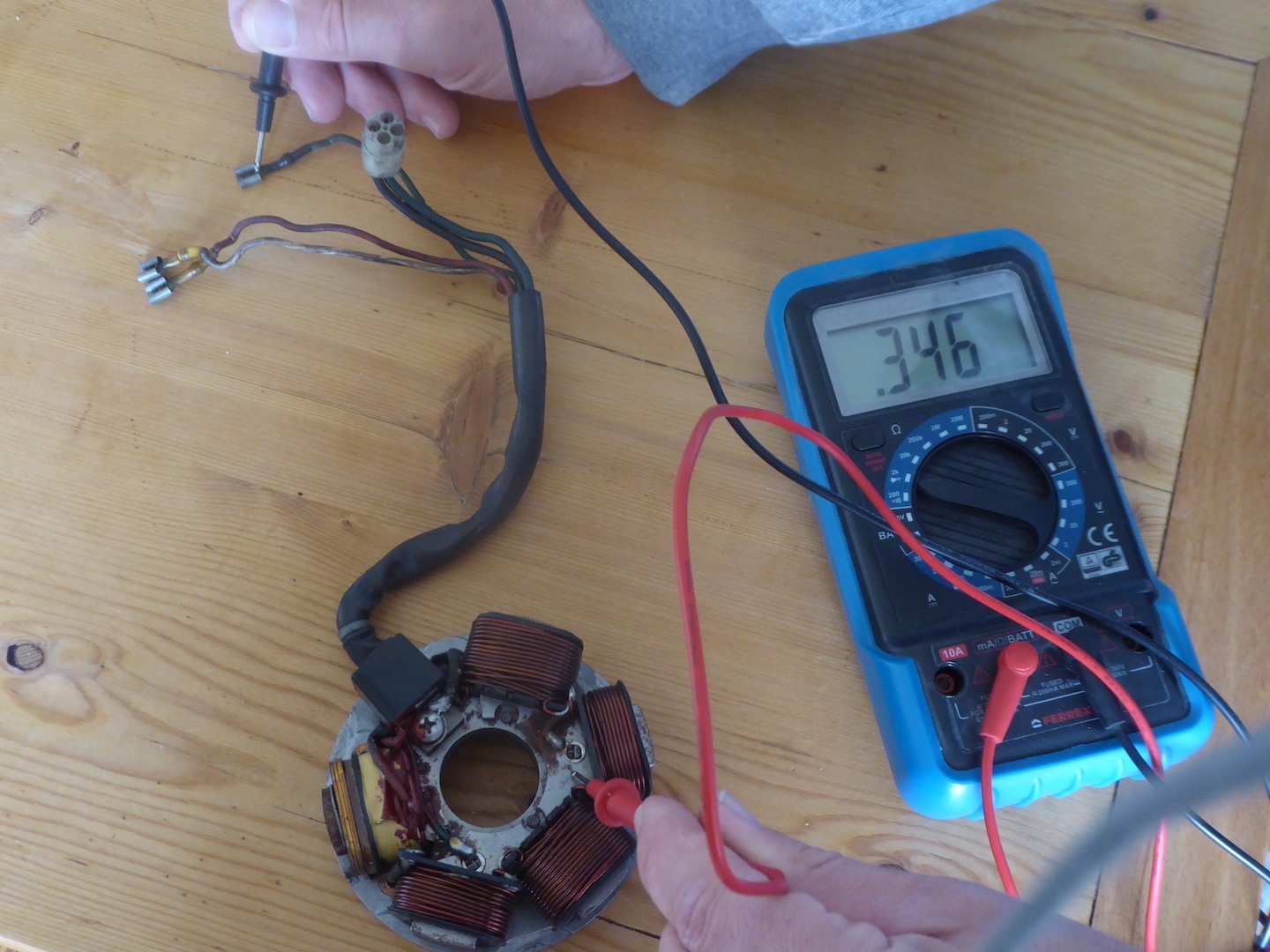

    Die Schrauben habe ich losbekommen. Mit dem Einmachgummi hat es leider nicht funktioniert, Kneifzange und Seitenschneider haben auch versagt, aber ein Kollege meinte ich solle es mal mit dem Schlagschrauber probieren. So einen habe ich nicht, aber ich habe dann einfach meinen Akkuschrauber genommen und mich mit dem Drehmoment herangetastet. Mit 1 begonnen und dann Stück für Stück erhöht. Gab jedes mal einen kleinen Schlag und am Ende auf "Bohren" ging sie ganz leicht auf. (Die dritte Schraube hatte ich auch vernudelt und ging mit der gleichen Methode ohne Probleme - vielleicht für den ein oder anderen ein hilfreicher Tipp)

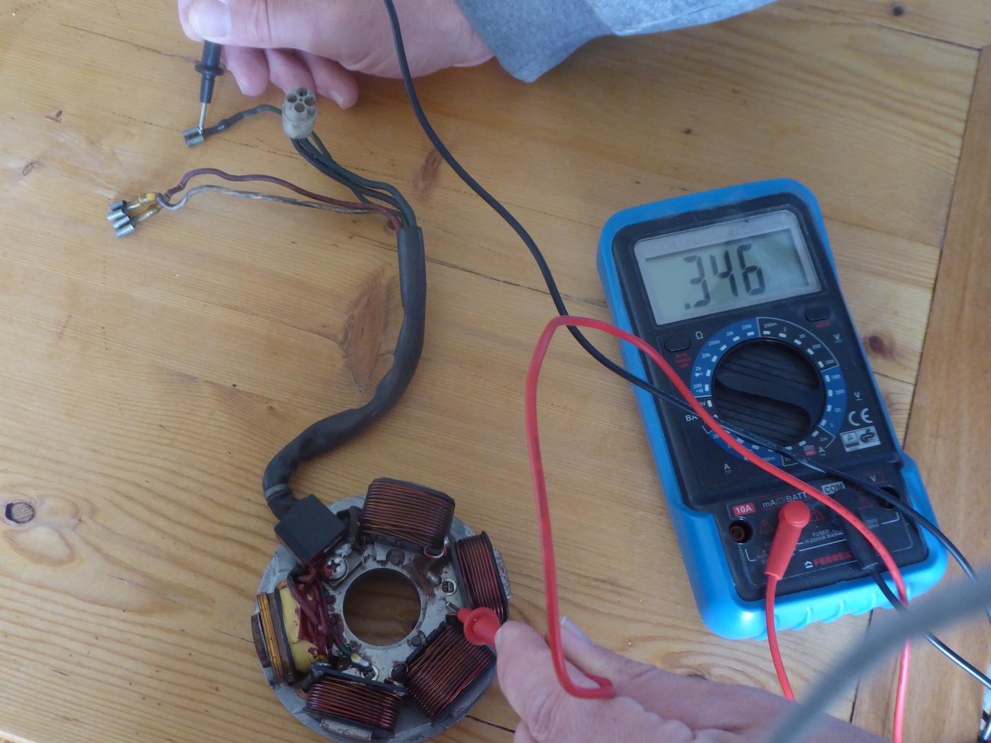

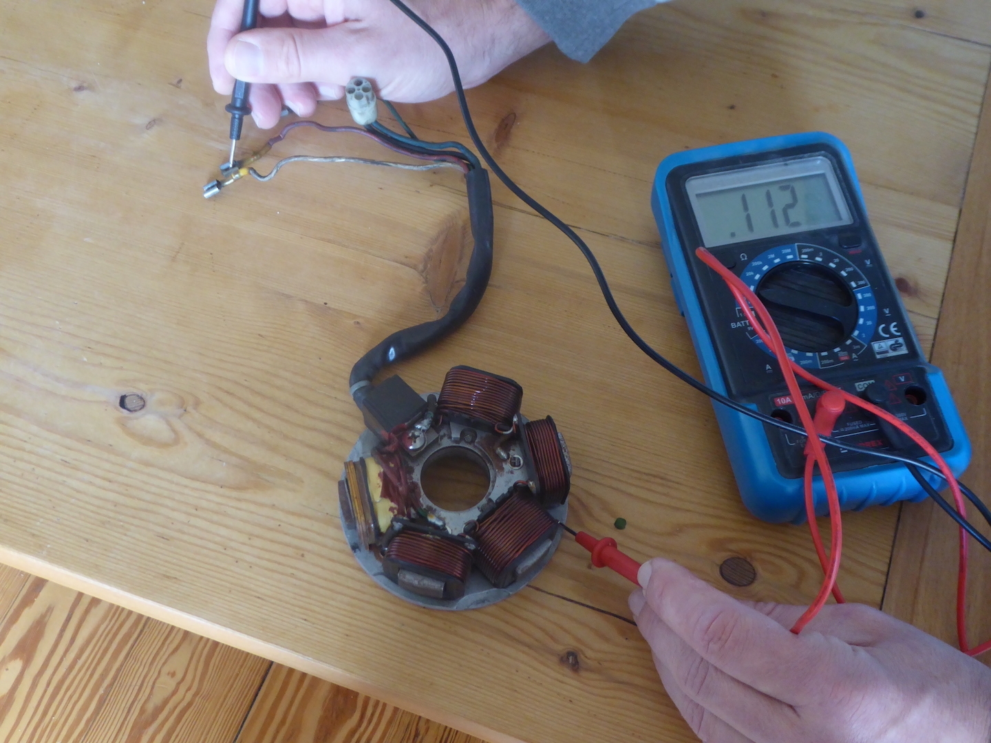

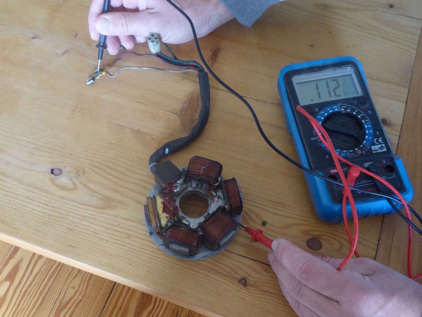

    Nun habe ich mir ein Multimeter besorgt und mich ans Messen gemacht.
    In diesem Bereich habe ich aber - wie schon erwähnt - keinen Plan.
    Ich habe hier aber Daten gefunden:
    Elektrik - Daten, Meßwerte, Erfahrungen
    Der Wert zwischen Masse und rot liegt bei mir mit 112 Ohm scheinbar im Toleranzbereich.
    Der Wert zwischen Masse und grün ist mit 346 Ohm aber zu weit von den 500 entfernt.
    Nun meine Fragen:
    1. Halte ich die Messdinger einfach nur so irgendwo ran (wie auf den Bildern) oder gibt es eine bestimmte Stelle, die ich an der Spule treffen muss? An manchen Stellen spielt das Messgerät nämlich völlig verrückt und die Werte springen ganz wild hin und her...
    2. Könnte so ein Wert tatsächlich die Ursache für das Nicht-Anspringen und keinen Mux
    machen sein?
    3. Gibt es noch einen Wert, den ich für die Fehlersuche messen sollte?

    • October 4, 2022 at 12:43
    Kontrolliere am Besten erstmal die Kabel. Ob sie alle noch "Durchgang" haben oder ob ein Kabel einen Kabelbruch hat. Das Multimeter hat in der Regel dafür ein Meßprogramm.
