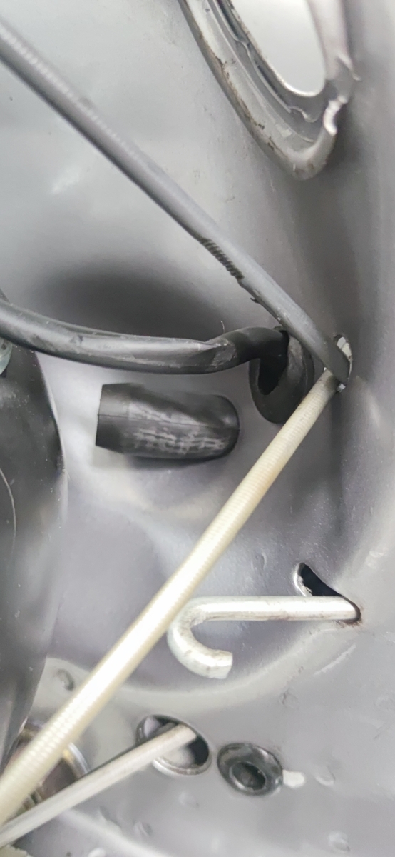

    Eine Gummikappe für die Kabel zur CDI und zur noch fehlenden Verteilerdose wären nicht schlecht.

    • December 13, 2022 at 08:31
    • #33
    Hi Volker,
    das sind leider nicht die einzigen Gummiteile die fehlen. Die fehlende Gummiteile sind alle bestellt und sollten heute ankommen.

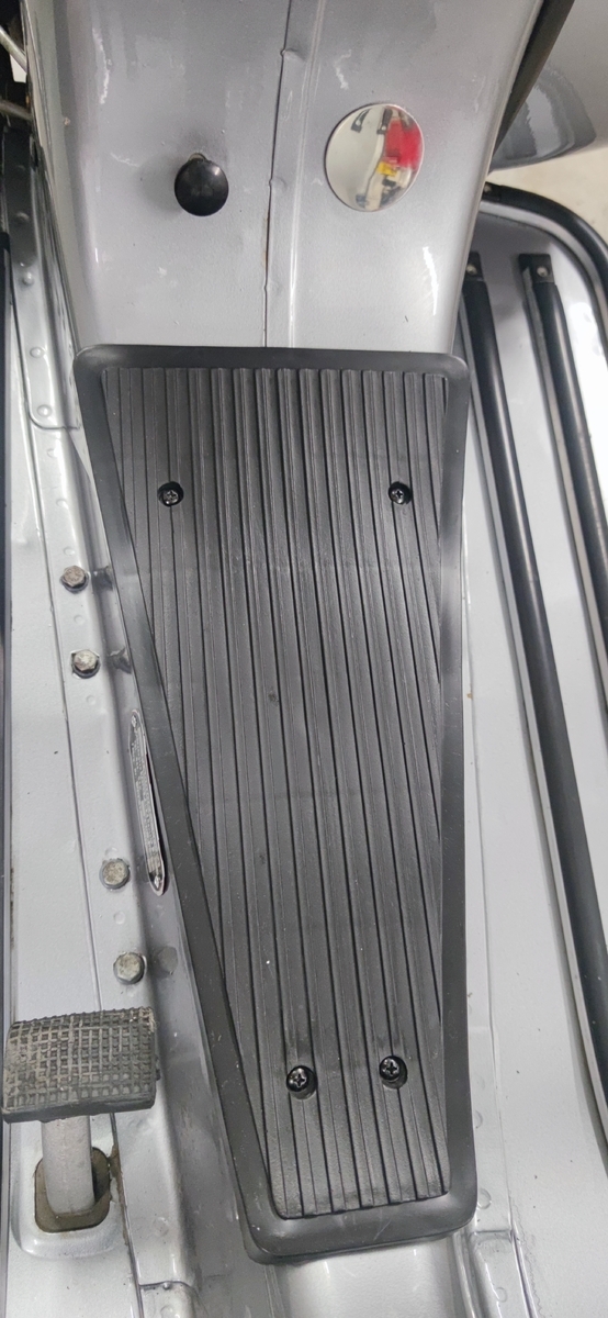

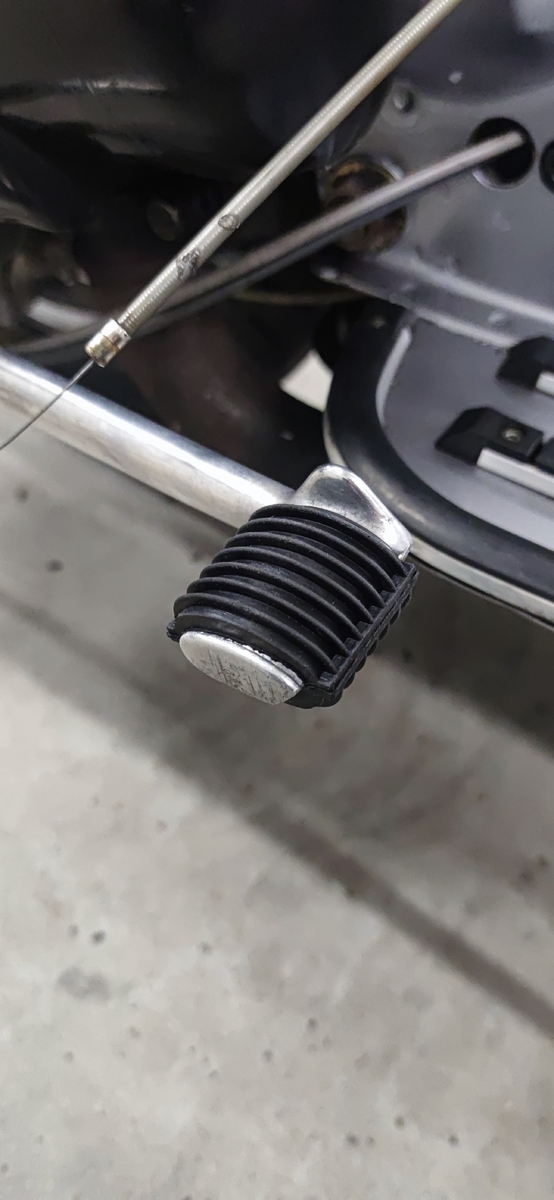

    Habe die Teile von SIP bekommen. Leider ist das Kabelkästchen das falsche. Muss wieder zurück. Da ich aber noch was vergessen hatte zu bestellen, ordere ich nun die richtige. Einen neuen Bremszug vorne spendierte ich der kleinen auch.
    Kickstarter Gummi hat sie nun auch
    Das Gummi für den Benzinschlauch hat sie nun auch
    Ebenso neue Griffe in schwarz
    Einen neue Fußmatte für den Mitteltunnel stammt neuen Schrauben und einen Deckel für das Schauglas von der Getrenntschmierung.
    Weis jemand wie ich diese blöde Abdeckung in den Tunnel bekomme? Oder gibt es das bei der Lusso nicht?

    • December 13, 2022 at 16:02
    • #39
    Abdeckung gibt es bei der Lusso auch. Am besten geht es wenn sie schön warm und flexibel ist, dann mit Gewalt biegen, drücken, ziehen und viel Fluchen wuetend-)
    Gibt vielleicht auch andere Möglichkeiten aber ich habe keine Entdeckt.
