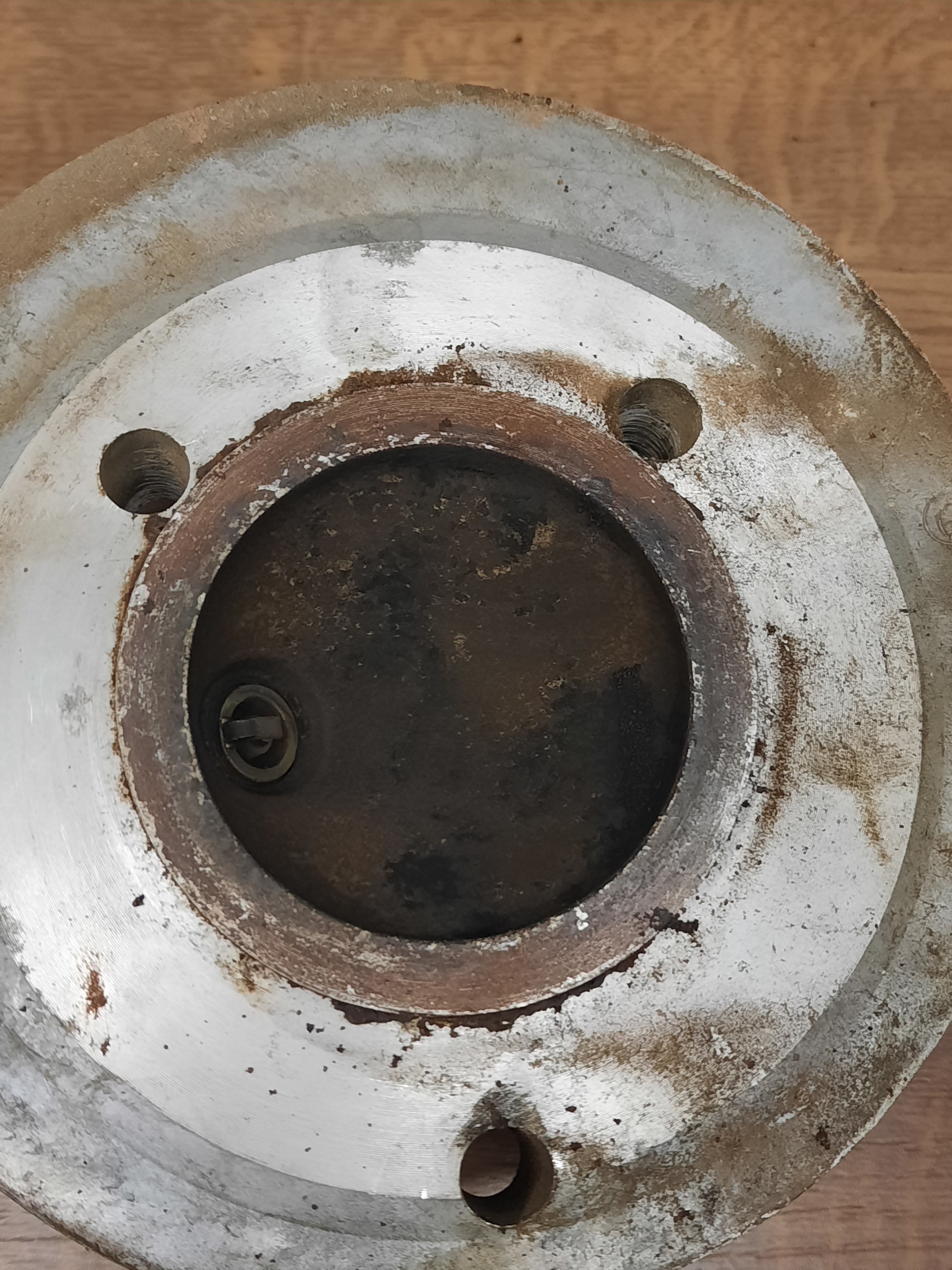

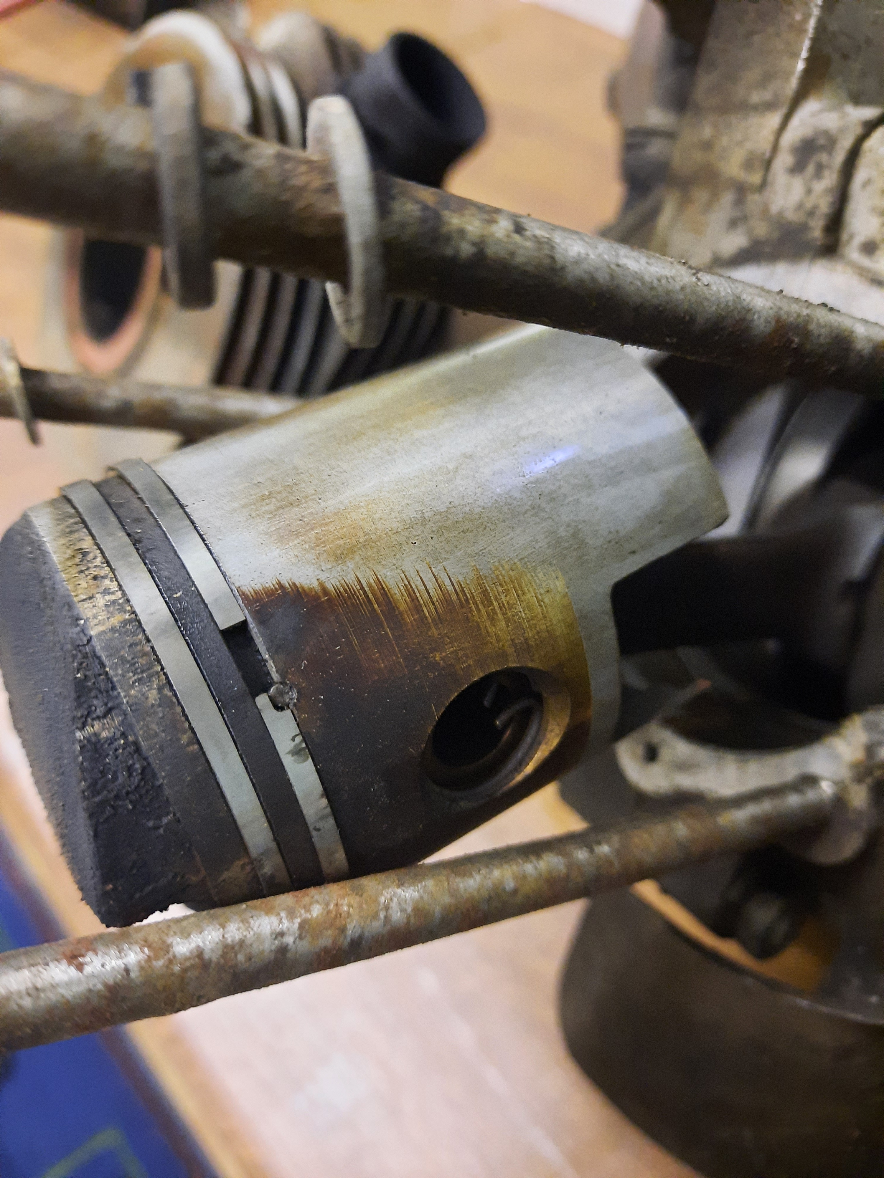

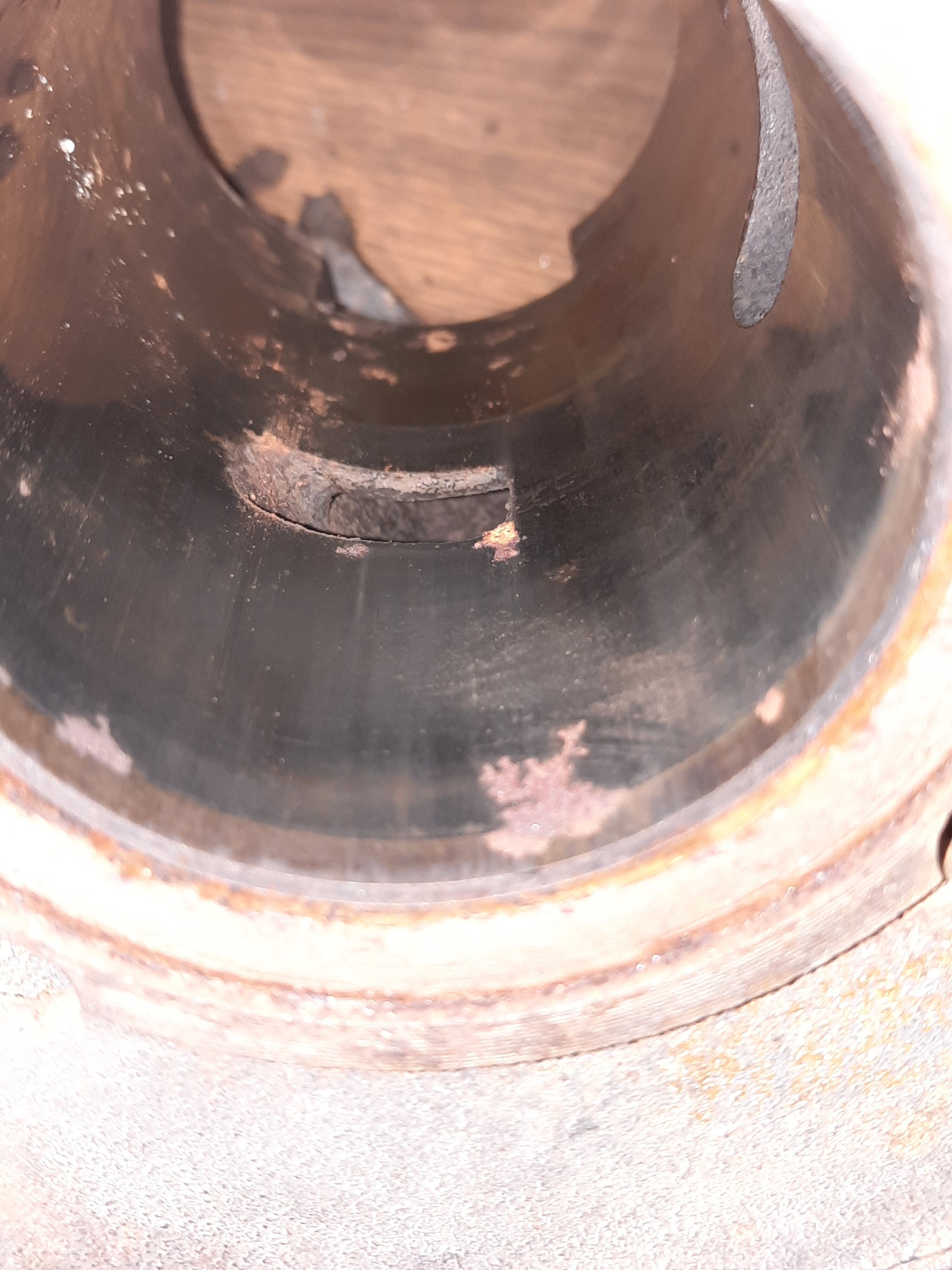

    heute habe ich mal das schlechte Wetter genutzt, um an der Vespa noch etwas Lack zu entfernen. So langsam wir es zäh. :( Aber da muss man durch.
    Nachdem meine Lust am Ende war, habe ich mal angefangen, den Motor zu zerlegen.
    Ich finde, dass der Kolben und der Zylinder gar nicht mal so schlecht aussieht.
    Wie entferne ich am besten die Rostansätze an der Zylinderwand, oder muss ich das in professionelle Hände geben?

    • October 20, 2023 at 16:20
    • #35
    Moin
    Das habe ich auch gedacht. Null Leistung...
    Also noch weniger wie eh schon. Also zum hohnen weggeben. Erste Übermaß.
    Zylinder war innen oval.
    Lass ihn lieber hohnen bzw vorher mal vermessen
    3,021
    31,344
    5,644
    • October 20, 2023 at 20:26
    • #36
    Wenn ich das richtig sehe, hat der Zylinder zumindest kleine Lochfraße.
    Ob da ein Übermaß reicht muss wohl gemessen werden.

    • October 21, 2023 at 11:28
    • #37
    Hallo Marco,
    ich werde mal schauen, ob ich jemanden finde, der das vermessen kann und ggf. auch bearbeitet. Kolben mit Übermaß kann man ja noch kaufen. Ich möchte den Motor auch original lassen.

    • October 21, 2023 at 15:36
    • #38
    Moin
    Ja klar.
    Ich wusste ja nicht was da drin los wahr. Bis auf die Bajaj habe ich alle Motoren geöffnet bevor ich sie gefahren bin.
    Bei der Acma wusste der verkäufer auch nix dadrüber. War frei,hatte Kompression, Gänge ließen sich schalten. Mehr war nicht bekannt.
    Beim Kolben/Zylinder dachte ich auch der sei gut. Kompression war gut. Aber nicht gut genug...
    Der Schleifer hat den als ich ihn brachte sofort gemessen. War oval nach oben. Also erste übermaß. Er hat erst geschliffen und mir dann gesagt was ich für'n Kolben bestellen soll. Damit es auch der richtige vom maß her war.
    Jetzt bin ich voll mit zufrieden.
    Irgendwann wird mal ne Leistungssteigerung rein kommen. Aber erstmal eier ich original durch die Gegend.
    Gruß Marco

    • October 21, 2023 at 16:20
    • #39
    Zitat von Navis
    Moin zusammen,
    Da würde ich nichts mehr in professionelle Hände geben! Beim genauen betrachten,da sind tiefe Rostlunker im Zylinder :-3 ...
    Wenn der Roller aber von deinem Opa stammt und Er damit bei einem seiner Ausflugfahrten mit Oma, den Grundstein Eurer Familienchronik gegründet hat, so hätte das ganze mit nunmehr, doch einen persönlichen Charakter ^^. Dann kannst du vielleicht diesen Zylinder, noch mit einem Steelliner retten ;)...

    • October 21, 2023 at 16:54
    • #40
    Hä? Kann man doch einfach auf Übermaß bohren? Das ist grauguss! Was soll denn der bummshit mit dem steelliner?
    Schreib mich an. Ich hab noch paar okaye 125er Acma Zylinder rumfliegen.
