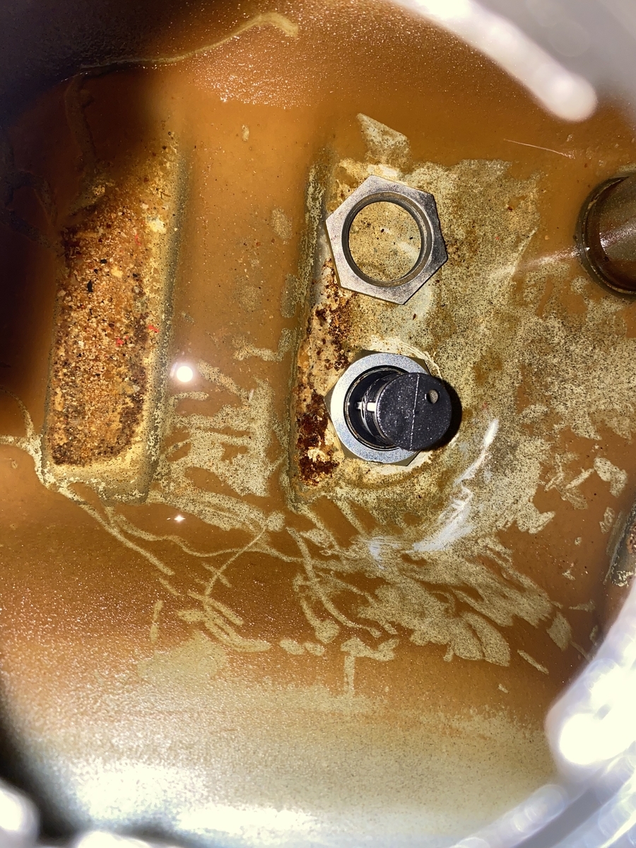

    So, ich habe nun in den Vergaser geschaut (und ihn wieder gereinigt ;)  tonitest ). Tatsächlich war schon wieder so orangefarbener Dreck darin. Deshalb dachte ich "blöd, vll aus dem Tank". Dann habe ich den Tank leergemacht und siehe da.. einiges an exakt diesem Dreck darin.. außerdem ist er auch noch rostig.
    Sollte ich nun den Tank austauschen?
    Wenn ja,
    dieser hier scheint ja nicht zu gehen, da mein Benzinstandmesser angeblich nicht passt. Hat jemand Erfahrung damit?
    Denn der original Vespa (siehe hier) kostet fast das 4-fache....
    Wenn nein, was muss ich machen?
    Reinigen, wie?
    Rostbremser auf die rostigen Stellen?
    Braucht es eine besondere Beschichtung? Also muss ich was in den Tank schütten?

    Nick50XL du hattest Recht mit dem Tank. Wie gehe ich nun am besten damit um? (Siehe mein vorheriger Beitrag)

  • Matthias07
    353
    • June 21, 2023 at 21:36
    • #34
    Zitat von 125vnb6
    Angenehme und kostenneutrale Methode der Tankreinigung wäre mit Zitronensäure. Einwirken lassen (ggf. Tauchsieder verwenden) und anschließend ein paar Spax etc. dem Tankinhalt beimengen und schütteln.
    Mit der Methode habe ich alle meine Tanks schön sauber bekommen.
    Ich habe nun in einem Video gesehen, dass er 1. Schrauben zur mechanischen Rostlösung (betonmischer) verwendet hat, dann 2. Rostumwandler und dann 3. Versiegelung benutzt hat.
    Wenn ich 125vnb6 richtig verstehe, dann hat erst die Zitronensäure verwendet, dann Spax dazugeschüttet. Das sollte dann auch noch versiegelt werden oder?
    In der Beschreibung unten (hier gefunden) machen sie nur etwas Öl danach rein. Aber keine Versiegelung?
    Um einen rostigen Tank wieder rostfrei = einsatzbereit zu bekommen, gibt es mehrere Möglichkeiten:
    • Ca. 1 Kg Zitronensäure auf 2 Liter heisses Wasser lösen, Lösung in den gereinigten und entfetteten Tank geben und bis zur Oberkante mit wieder heissem Wasser auffüllen. Tank vollkommen dicht verschließen, zur Wärmedämmung einwickeln und alle Stunde auf die andere Seite drehen. Wahlweise mit einem Tauchsieder die Lösung auf Temperatur halten. Nach 6-12 Stunden Einwirkzeit komplett entleeren, mit Klarwasser spülen und prüfen, ob noch Rost vorhanden ist. Bei Bedarf das Ganze mit halber Dosierung wiederholen. Mit Klarwasser gründlich spülen, mit Isopropanol oder Spiritus und etwas Öl ausspülen, danach sofort mit Benzin/Öl befüllen.

    • June 21, 2023 at 22:29
    • #35
    Bei einem Vespatank ist keine Versiegelung nötig. Du kannst dem in vielen Jahrzehnten erworbenem Wissen hier schon vertrauen.

    Vor vier Jahren habe ich meinen Tank mit der Spax-Methode entrostet. Mangels Betonmischer habe ich einen Wäschetrockner benutzt – zwei Hände voll Schrauben in den Tank, den in eine alte Decke gewickelt mit zwei kleinen Kissen zusammen in die Trommel und auf Lüfterprogramm laufen lassen. Da ich noch Fertan Rostumwandler im Regal hatte, hab ich den Tank damit noch behandelt. Seitdem ist er innen schwarz gescheckt aber rostfrei.

    So ein Update:
    Ich habe den Tank gereinigt, da war einiges an Dreck drin.
    Dann den Vergaser gereinigt.
    Benzinschlauch durchgepustet.
    Und den neuen Benzinhahn (diesen hier) eingebaut.
    Problem:
    Mit dem neuen Benzinhahn kam bei eingebautem Tank kaum Benzin im Vergaser an. Tankfüllstand war ca 1/4-1/5 voll. Das war unabhängig von der Position des Benzinhahnhebels und ich hatte daraufgeachtet, dass es beim Einbau vom Hebel mit der Angabe auf dem Benzinhahn übereinstimmt.
    Wenn ich den Tank etwas hochgehoben habe, dann kam etwas mehr Benzin, aber verschwindend gering. Der Roller ist dann nicht angesprungen.
    Also habe ich den alten Benzinhahn (dieser hier nur ohne Reservestellung) durchgespült und mit Druckluft durchgeblasen. Dann ist er, bei gleicher Tankfüllung ohne Probleme angesprungen.
    Dann bin ich etwas gefahren (ca. 2km). Alles gut. Erstmal...
    ...Dann bei 80 km/h (abschüssig) und Vollgas ist er plötzlich ausgegangen.
    Dann habe ich den Choke gezogen gelassen und paar Minuten gewartet und dann gaaaanz langsam ist er wieder zurückgekommen. Das Gleiche ist dann nochmal am Berg im 3. Gang bei Vollgas passiert.
    Es scheint mir so, als ob immer noch nicht genügend Sprit ankommt.
    Fragen:
    1) Benzinschlauchlänge: wie lange soll dieser sein? Dann würde ich ihn abmessen.
    2) Ich habe iwo gesehen, dass im Rahmen unten oberhalb der Züge eine Platte liegen sollte, anscheinend, damit nicht zu viel Luft angesaugt wird. Die Platte ist bei mir nicht da. Könnte es an einem ungünstigen Luft/Benzin/Öl-Gemisch liegen, weil zu viel Luft angesaugt wird?
    3) Wie überprüfe ich, ob der Schlauch im Rahmen einen Knick macht?
    4) Wenn beide Benzinhähne schlecht wären, welchen würdet ihr empfehlen?
    5) Woran könnte es sonst noch liegen?
    Danke für eure Hilfe!
