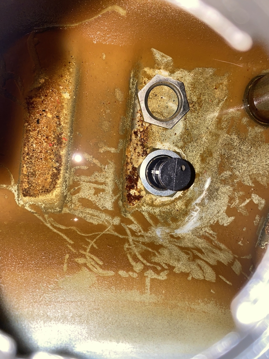

    So, ich habe nun in den Vergaser geschaut (und ihn wieder gereinigt ;)  tonitest ). Tatsächlich war schon wieder so orangefarbener Dreck darin. Deshalb dachte ich "blöd, vll aus dem Tank". Dann habe ich den Tank leergemacht und siehe da.. einiges an exakt diesem Dreck darin.. außerdem ist er auch noch rostig.
    Sollte ich nun den Tank austauschen?

    Nick50XL du hattest Recht mit dem Tank. Wie gehe ich nun am besten damit um? (Siehe mein vorheriger Beitrag)

    So ein Update:
    Ich habe den Tank gereinigt, da war einiges an Dreck drin.
    Dann den Vergaser gereinigt.
    Benzinschlauch durchgepustet.
    Und den neuen Benzinhahn (diesen hier) eingebaut.
    Problem:
    Mit dem neuen Benzinhahn kam bei eingebautem Tank kaum Benzin im Vergaser an. Tankfüllstand war ca 1/4-1/5 voll. Das war unabhängig von der Position des Benzinhahnhebels und ich hatte daraufgeachtet, dass es beim Einbau vom Hebel mit der Angabe auf dem Benzinhahn übereinstimmt.
    Wenn ich den Tank etwas hochgehoben habe, dann kam etwas mehr Benzin, aber verschwindend gering. Der Roller ist dann nicht angesprungen.
    Also habe ich den alten Benzinhahn (dieser hier nur ohne Reservestellung) durchgespült und mit Druckluft durchgeblasen. Dann ist er, bei gleicher Tankfüllung ohne Probleme angesprungen.
    Dann bin ich etwas gefahren (ca. 2km). Alles gut. Erstmal...
    ...Dann bei 80 km/h (abschüssig) und Vollgas ist er plötzlich ausgegangen.
    Dann habe ich den Choke gezogen gelassen und paar Minuten gewartet und dann gaaaanz langsam ist er wieder zurückgekommen. Das Gleiche ist dann nochmal am Berg im 3. Gang bei Vollgas passiert.
    Es scheint mir so, als ob immer noch nicht genügend Sprit ankommt.
