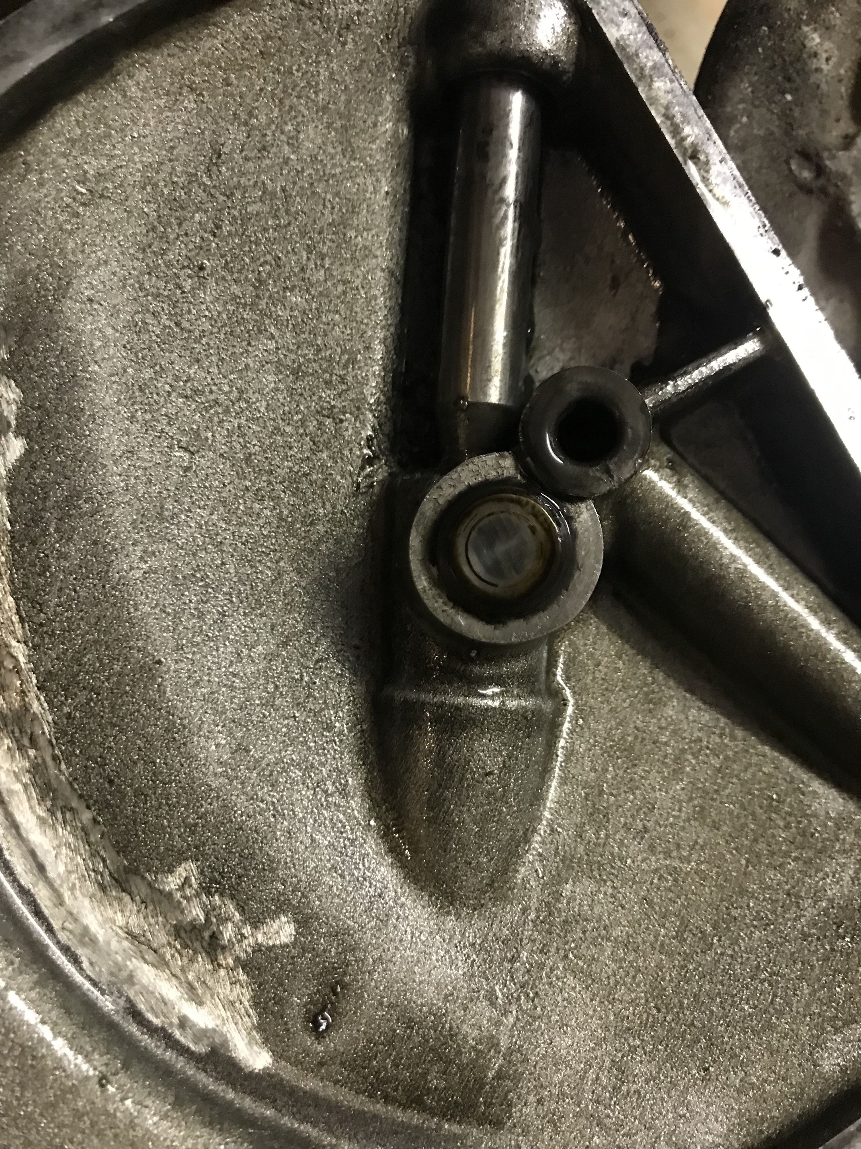

    Als ich den neuen DRT zum ersten Mal eingebaut habe, hat er leicht am Kupplungsdeckel gerieben. Also habe ich den Dremel benutzt.

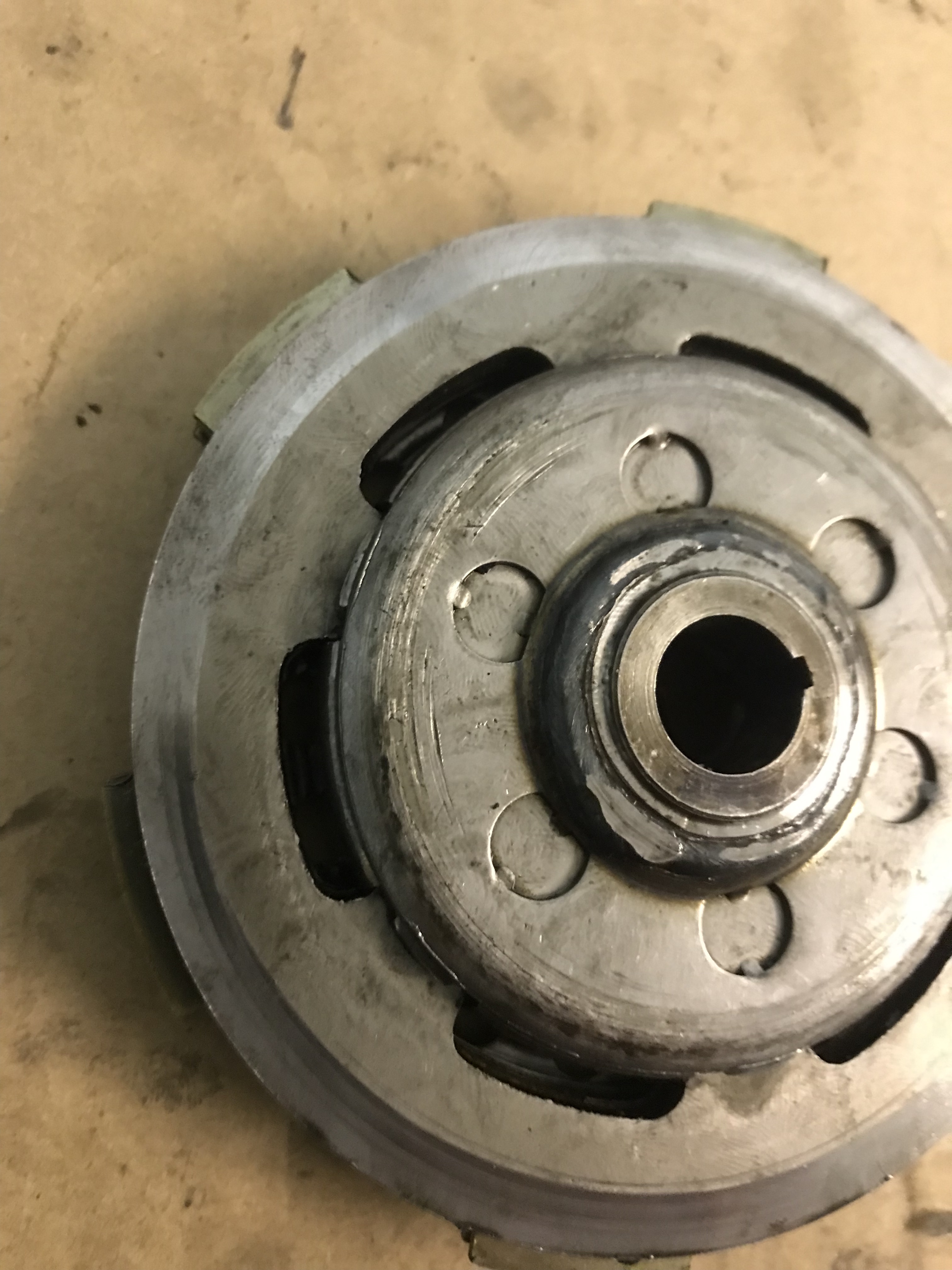

    Es gab auch einige Reibung auf dem Kupplungskorb, wie Sie auf den Fotos sehen können. Allerdings ist der Kupplungskorb frei drehen und ist nicht mehr Schaben

    Die Primär scheint mir falsch zusammen gebaut zu sein...

    Auf dem Foto von der inneren Seite des Kupplungsdeckels sitzt der gezahnte Druckpilz korrekt. Aber die Posution des Kupplungsarms ist da nicht zu erkennen.
    Da Monza eine geänderte Primärübersetzung mit gebautem großen Korb fährt, wäre eine weitere Möglichkeit, ein sehr großes Spiel zwischen Druckpilz und -platte zu verkleinern den Pilz einen Zahn weniger weit einzusetzen - aber auch dafür müsste der Deckel noch einmal abgenommen werden.
    Der Vorteil: Die Geometrie zwischen Kupplungszug und -arm bleibt unverändert.

    Ich habe oben ein Bild gepostet, das den Kupplungsdeckel mit der Position des Arms und der gezahnten Druckstange zeigt
