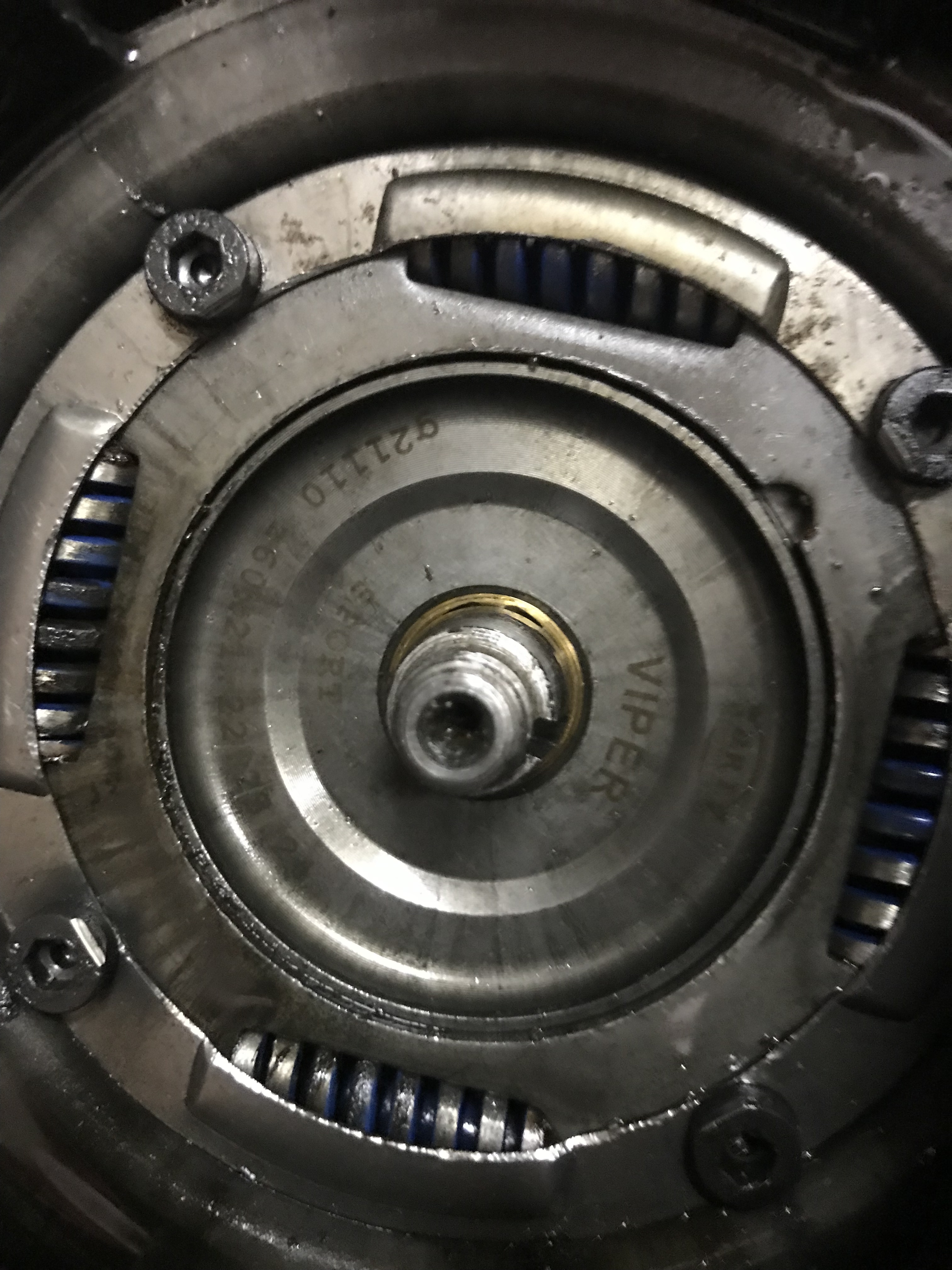

  • Die Primär scheint mir falsch zusammen gebaut zu sein...
    Laut SIP soll das zum XL2 passen. Bei der Recherche haben andere festgestellt, dass es geringfügige Abweichungen in den Abmessungen dieses Primärteils im Vergleich zum Original gibt.
    Der Kupplungskorb dreht sich jetzt ungehindert, trotz früherer Schleifspuren. Einer der Gründe für das Kratzen ist, dass die Muttern am DRT zu hoch herausragen und inzwischen abgenutzt sind.

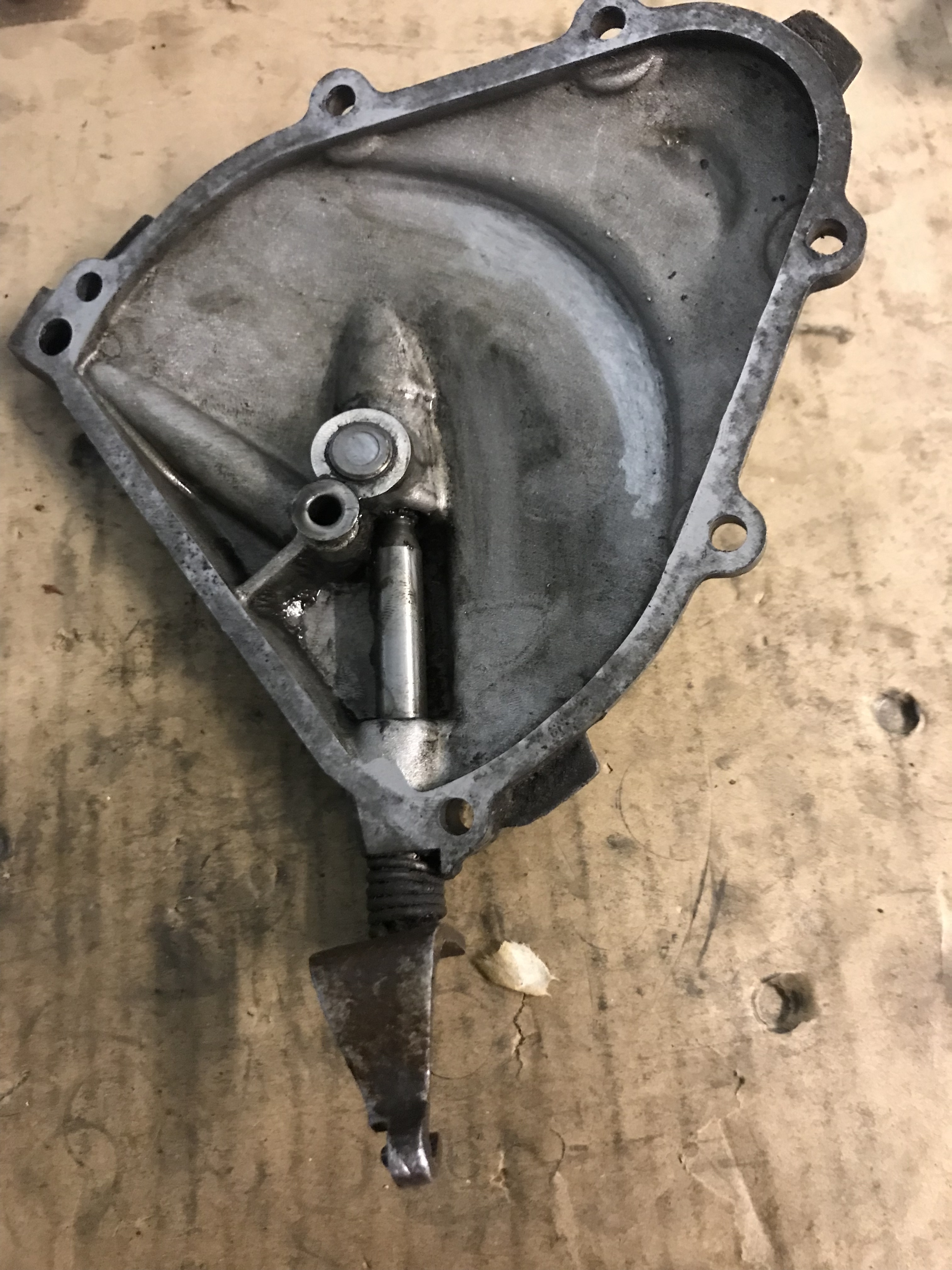

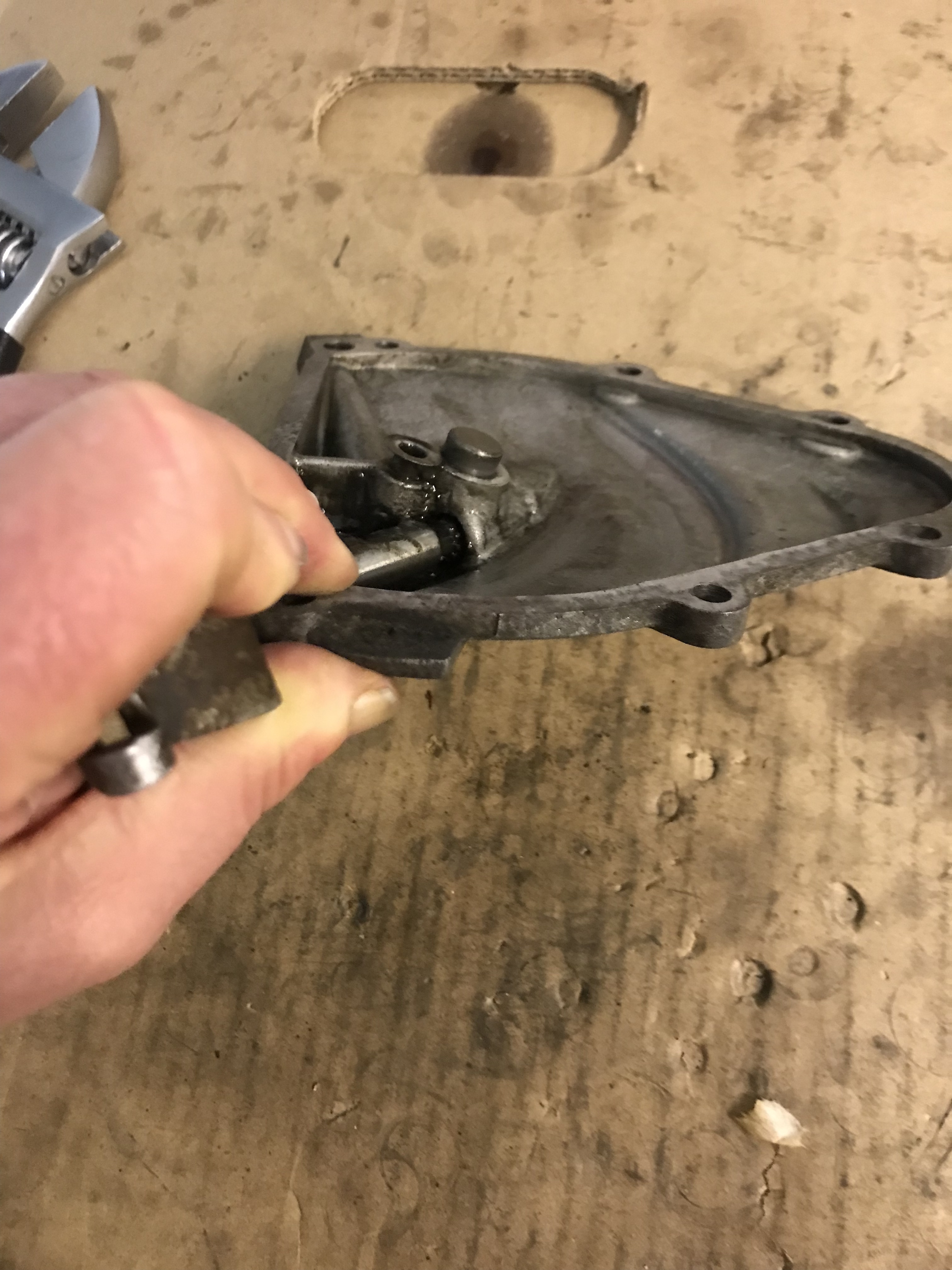

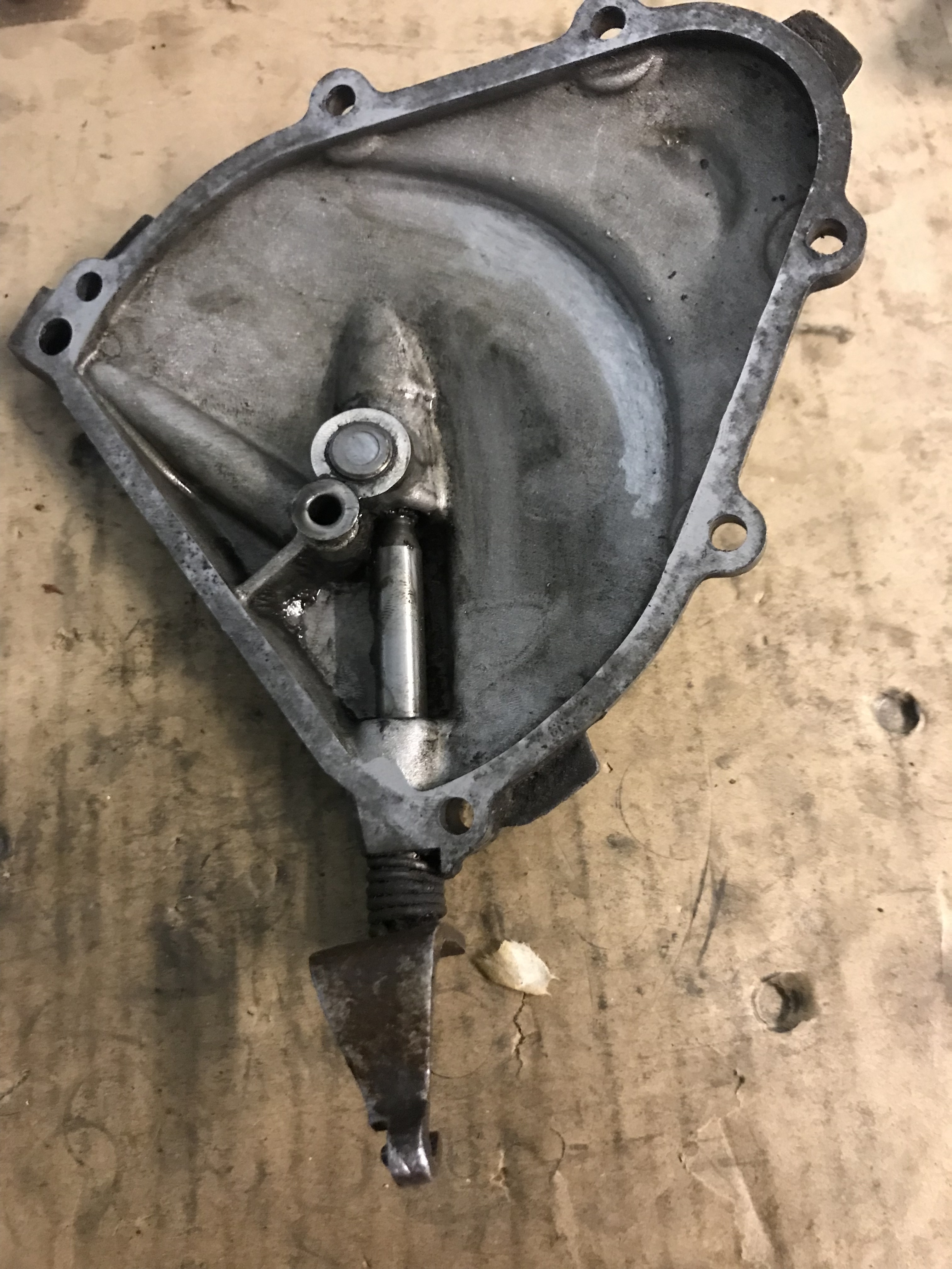

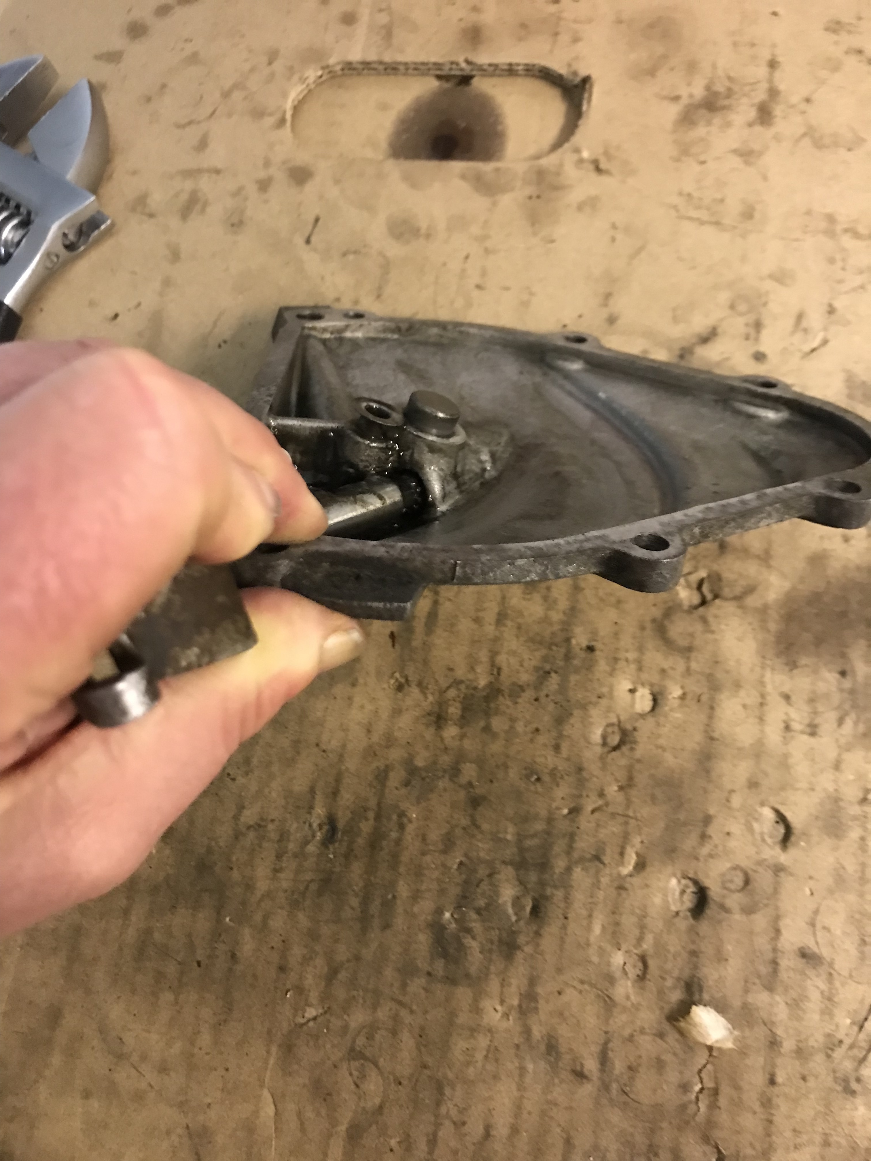

  • Hattest du im Vorfeld den Kupplungshebel komplett aus dem Deckel gezogen, zum Reinigen und Fetten? Dann könnte nämlich der Hebel im falschen Winkel stehn und drückt dann erst im letzten Moment auf die Kupplung... Den Hebel kannst du nämlich vorspannen. Dafür muss der Deckel aber ausgebaut sein...

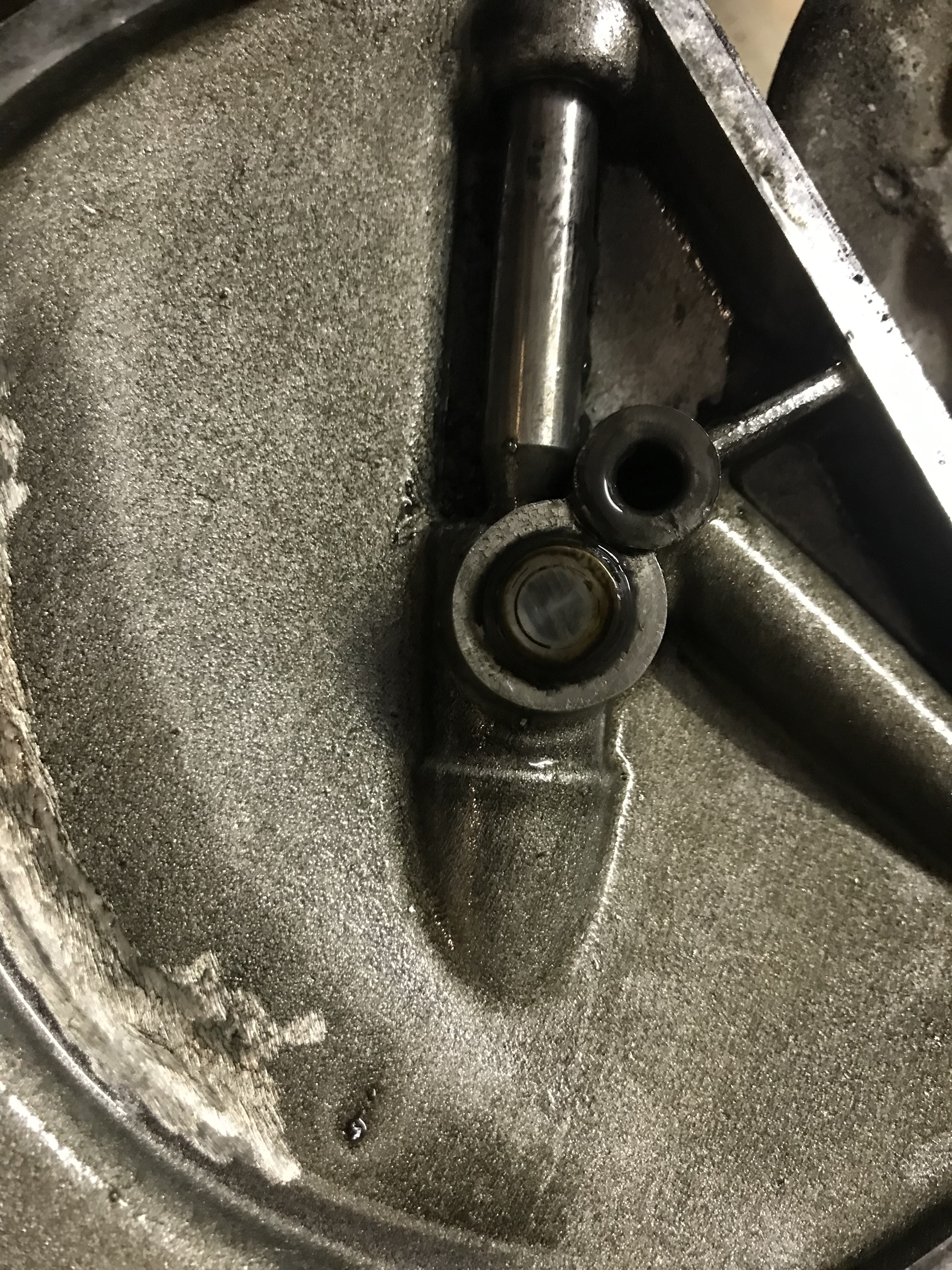

  • Auf dem Foto von der inneren Seite des Kupplungsdeckels sitzt der gezahnte Druckpilz korrekt. Aber die Posution des Kupplungsarms ist da nicht zu erkennen.
    Da Monza eine geänderte Primärübersetzung mit gebautem großen Korb fährt, wäre eine weitere Möglichkeit, ein sehr großes Spiel zwischen Druckpilz und -platte zu verkleinern den Pilz einen Zahn weniger weit einzusetzen - aber auch dafür müsste der Deckel noch einmal abgenommen werden.
    Der Vorteil: Die Geometrie zwischen Kupplungszug und -arm bleibt unverändert.
  • Ich verstehe, was Sie sagen wollten. Es ist, als ob der gezahnte Druckpilz zu kurz ist. Aber auch wenn ich die Originalkupplung wieder einbaue, bleibt das Problem bestehen. Das macht keinen Sinn.
    Ich habe oben ein Bild gepostet, das den Kupplungsdeckel mit der Position des Arms und der gezahnten Druckstange zeigt
    Wahrscheinlich mache ich etwas falsch. Ich habe die Kupplung schon einmal ausgetauscht, ohne dieses Problem. Der Spalt zwischen Druckpilz und Druckplatte ist unmöglich groß. Nur wenn der Pilz ganz herausgezogen ist, berührt er die Druckplatte.
