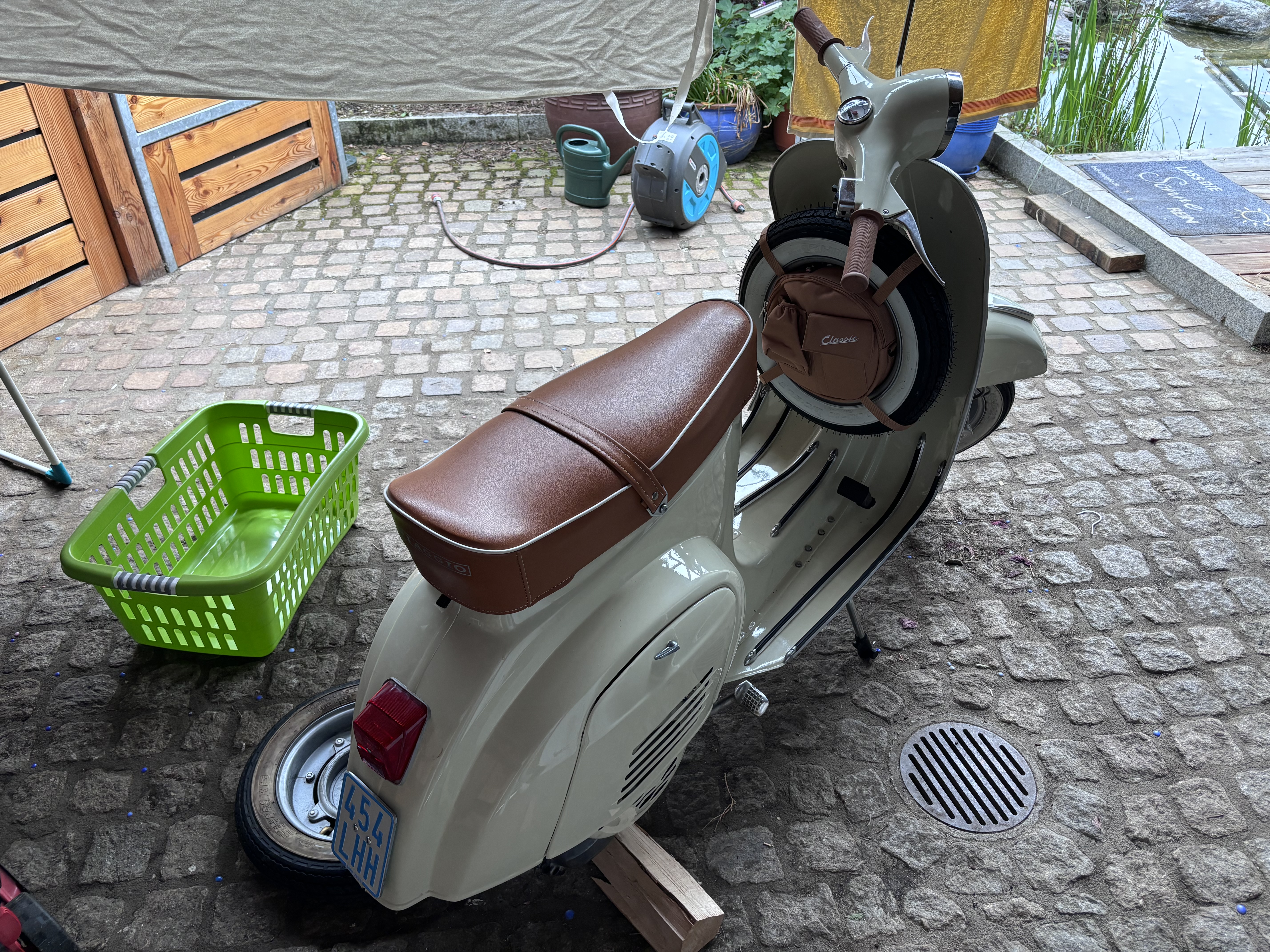

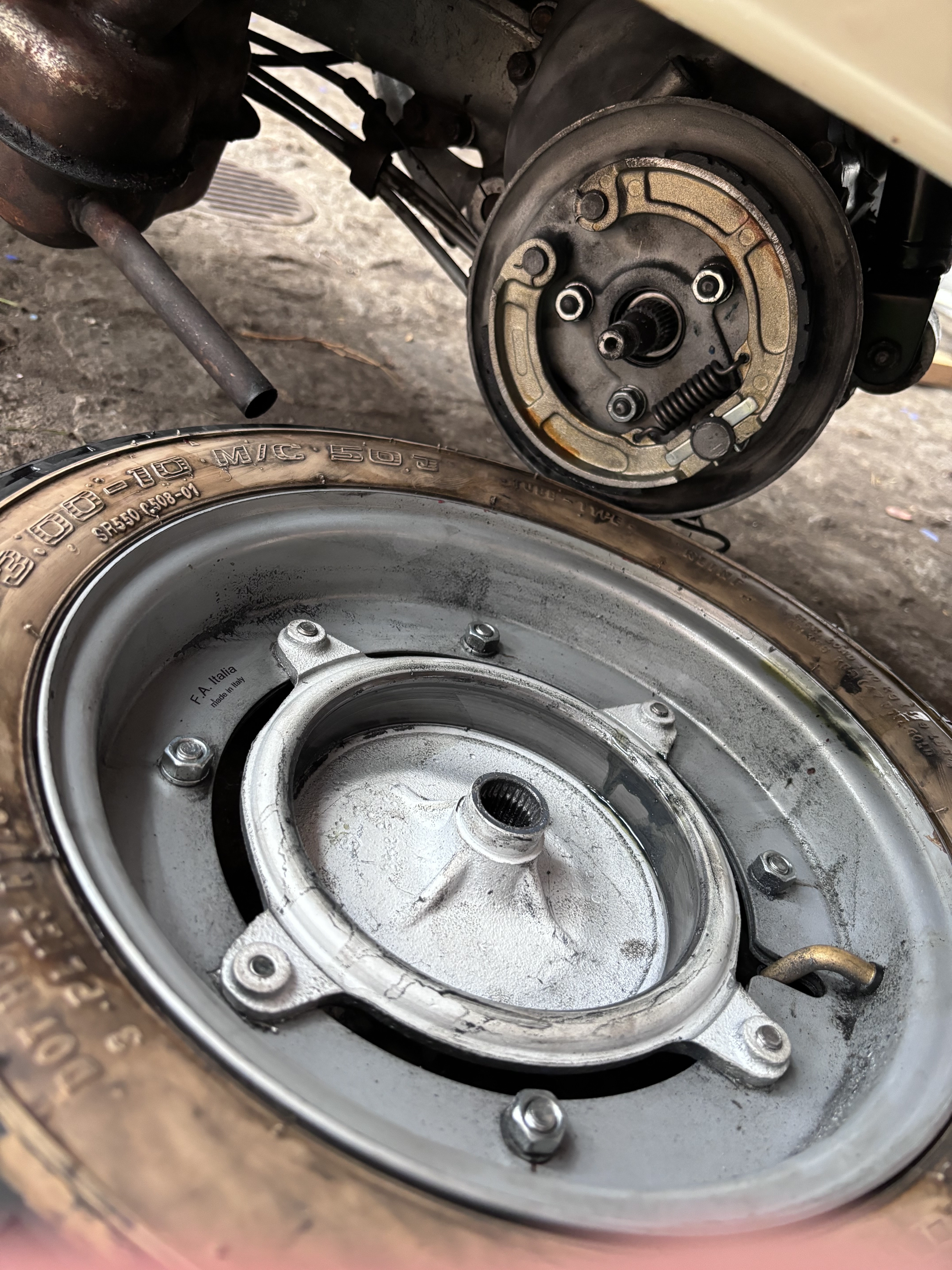

    ich habe seit 3 Jahren eine komplett restaurierte Vespa 50N. Leider bin ich absolut unzufrieden mit der Qualität der Restauration. Mir ist klar, dass es sich um ein altes empfindliches Objekt handelt, aber irgendwo muss man wohl die Grenze ziehen. Oberflächlich ist alles in Ordnung allerdings bin ich jetzt schon das zweite mal in quasi lebensgefährliche Situationen mit Ihr gekommen. Folgende Mängel sind nach 1-3 Sommern aufgetaucht:
    Triviale Probleme:
    - Tacho wackelt in der Fassung
    - Kupplungszüge gerissen
    - Bremse quietscht
    - Gummifüße der Standfüße kaputt
    - Kupplung nicht sauber eingestellt
    - Kunstledergriffe lösen sich aus der Befestigung
    Nicht-triviale Probleme
    - Kurzschluss der Lichtanlage mitten in der Nacht auf einer Schnellstraße (Reparatur durch Überspannungsschutz)
    - Befestigung des Hinterrads gebrochen / gelöst auf Schnellstraße
    Spätestens beim letzten Punkt überlege ich mir nun mein Liebling zu verkaufen. Das ist ja lebensgefährlich!

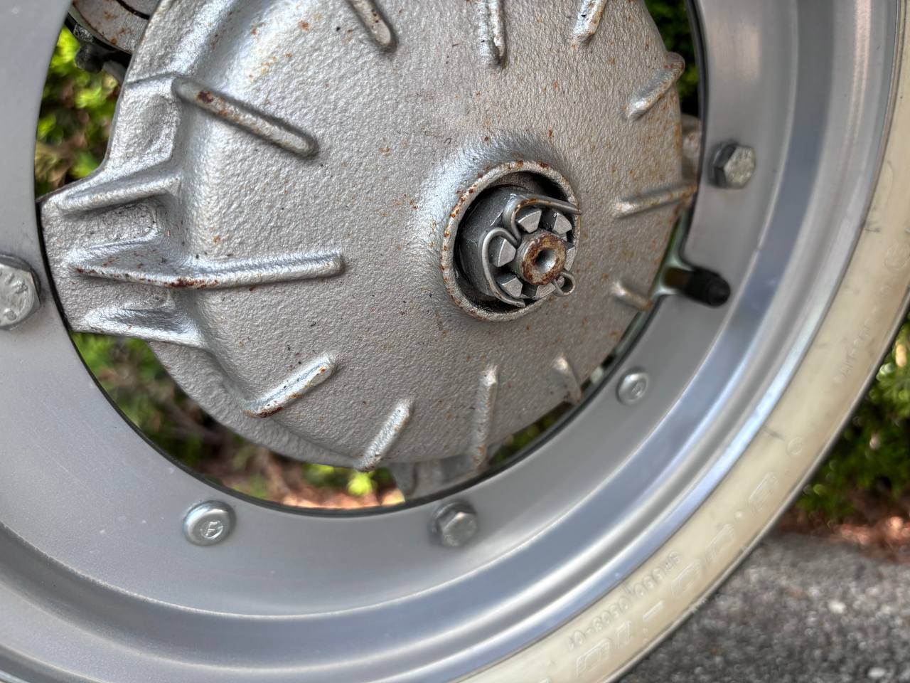

    Vorderrad (Soll-Zustand)

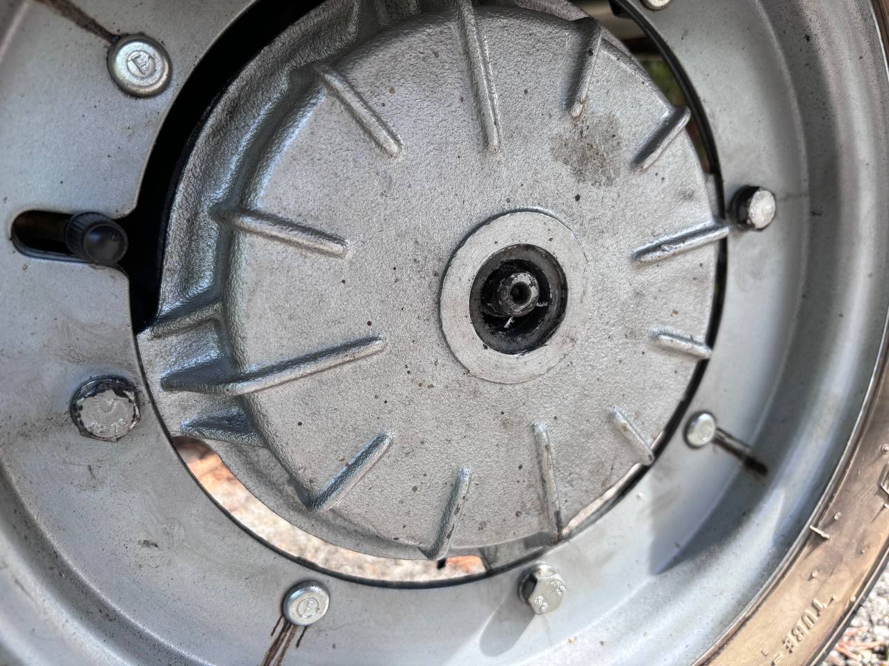

    Hinterrad (Ist-Zustand, gebrochen während der Fahrt auf einer Schnellstraße)
    Sind das übliche Probleme, der Tatsache geschuldet, dass es sich hier um ein pflegeintensiven Oldtimer handelt oder ist das fahrlässige Tötung? Wie kann sowas passieren???

    Woher hast Du denn das Fahrzeug? Gibt es eine Dokumentation zur Restaurierung oder ähnliches? Von einem Händler oder privat gekauft? Was war genauer Kaufgegenstand und was hast Du bezahlt?
    Hast Du noch mehr Bilder von Deiner Vespa?

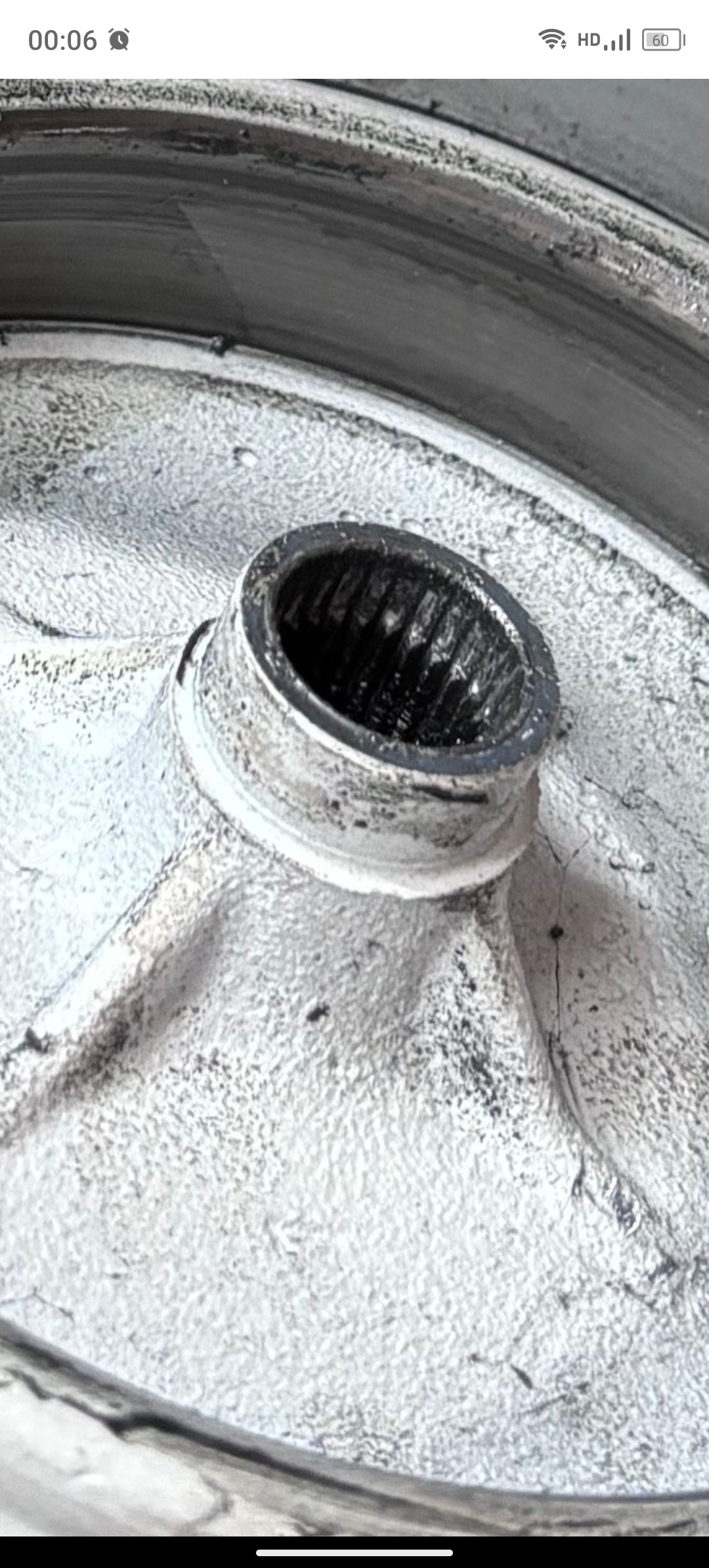

    Hat sich die Mutter gelöst oder ist die Welle gebrochen.
    Im zweiten Fall gebe ich
    Zitat von Volker PKXL2
    Dass dir solche Probleme widerfahren sind, ist nicht schön, aber auch nicht ungewöhnlich.
    Volker PKXL2 recht. Das kann passieren wobei ich es durchaus als ungewöhnlich bezeichnen würde weil es ein eher seltenes Vorkommnis ist.
    Im ersten Fall würde ich, da sich bei mir noch nie eine mit Lasche gesicherte Mutter gelöst hat, durchaus auf Fehler bei der Montage tippen. Z.B. mit zu wenig Drehmoment festgezogen, Fett auf dem Gewinde etc.

    Das lose Hinterrad ist nicht schön. Keine Frage. Sowas darf nicht passieren. Hast du die Kronenmutter noch? Oder was wurde dort verbaut. Die losen Griffe liegt ehr wohl am Material. Quitschene Bremsen kommt ab und an mal vor. Bremsen sie noch gut? Wackelner Tacho ehr nicht. Kann man aber leicht von unten unter dem Scheinwerfer wieder fest ziehen. Ist ne Schlitzschraube die am Übergang Lampengehäuse/Lenkstange sitzt.

    Und Bilder vom kompletten Roller?

    Beim ersten Mal zahlt man häufig Lehrgeld. Normal ist vieles von dem, was Du schreibst, nicht. Zumindest nicht gehäuft, wenn das gute Stück revidiert sein sollte.
    Insbesondere Räder sollten an Ort und Stelle bleiben. Dein Hinterrad sieht aber nach verlorener Mutter aus. Mach doch mal bitte Fotos von der ganzen Vespa. Und ansonsten schließe ich mich Creutzfeld an - Schrauberhilfe durchsuchen und anschauen lassen.

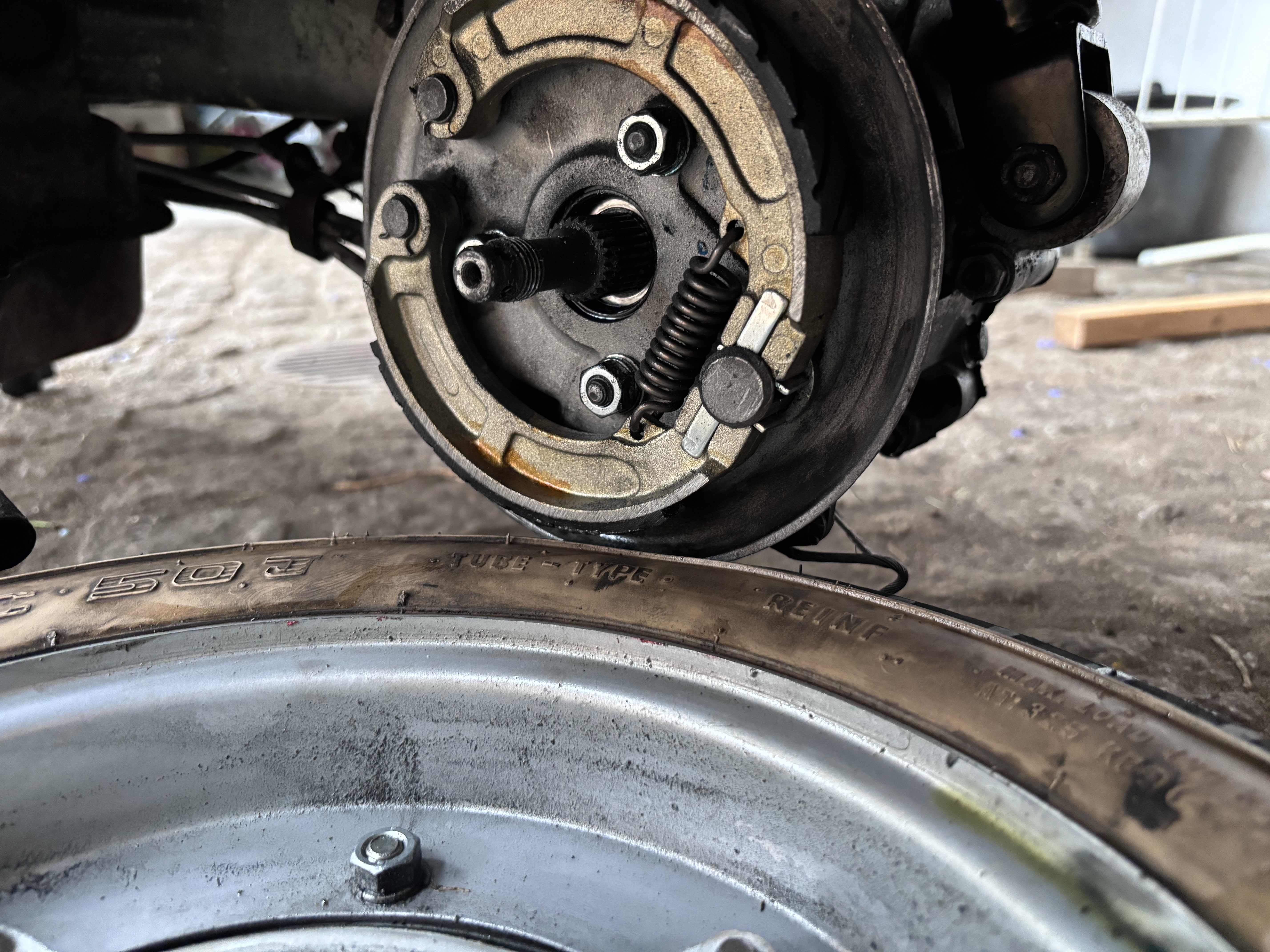

    Hallo, erstmal vielen Dank für die vielen Antworten. Toll, dass es echt zu jedem Thema Experten gibt. Und weil manche gefragt haben: In Sachen Vespa bin ich es (noch) nicht. Aber das sollte einen ja nicht abschrecken?
    Griffe hab ich mittlerweile selbst getausch. Bei dem Reifen sieht es wohl tatsächlich so aus als ob die Mutter fehlt und dieser Pin (?), der sie draufhällt. Würd ich jetzt mal nachbestellen und neudraufmontieren.
    Beim Abmontieren ist ziemlich viel Öl rausgelaufen. Jetzt hab ich Angst dass noch irgendwas kaputt ist 😂. Muss ich beim Wiederdraufmontieren das Öl von der Reifeninnenseite entfernen? Das ist für die Bremse ja sicher nicht förderlich?!

    Zitat von Se7entySix
    Üblich ist das nach einen guten, ordentlichen Restaurierung nicht. Das scheint mir irgendwo zwischen schlechtem Material und schlampiger Arbeit angesiedelt zu sein.
    - Gekauft in Wemding. Händler.
    - Nur ein paar Fotos, müsste ich raussuchen.
    - 3000,-
    - Fotos siehe oben

    Öl und Bremse sind keine Freunde. Alles reinigen mit Bremsenreiniger und neue Bremsbeläge montieren. Und den Simmerring gleich mit. Dafür musste noch die Ankerplatte abschrauben. Alten Ring raus,neuen rein.
    Kostet nicht die Welt und die Arbeit ist einfach wenn man etwas mit Werkzeug umgehen kann.
    Alles zusammen bauen und nicht vergessen Öl nachzufüllen. Fehlt ja wohl evtl was wenn's inner Trommel ist.

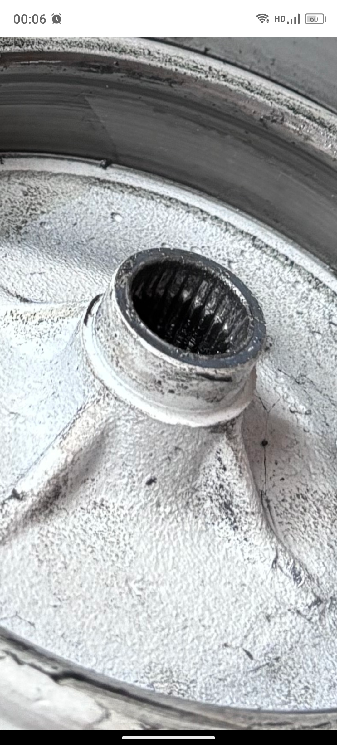

    Wie sieht das Gewinde der Hauptwelle aus?
    Die Wemdingen Mopeds sind ne eigene Qualität. Die meisten die von dort eine gekauft haben mussten noch einige Reparaturen im nachhinein erledigen. Aber jetzt kannste dich mal in Ruhe mit ihr befassen und lernen. Ist ja auch nicht verkehrt zu wissen was unter deinen Arsch alles so passiert wenn du fährst.
    Schau mal bei den Schrauberhilfen. Vielleicht wohnt ja jemand in deiner nähe der dir helfen kann.
    Mir ist grad noch aufgefallen als ich mir die Bilder angeschaut habe das die Verzahnung in der Trommel etwas angefressen ist.
    Wie sieht der Rest innen aus?
    Und ist die Trommel von innen lackiert oder täuscht das? Weil wenn auf den Stumpf der im Simmerring läuft Farbe ist dichtet der nicht richtig. Der muss blank sein.
    Lief sie vorher perfekt? Auch im Standgas bzw ging sie schnell in den Leerlauf zurück nach Vollgas?
    Berichte mal bitte weiter.
