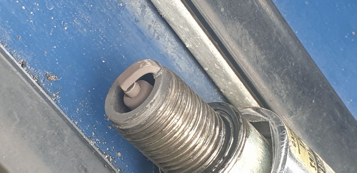

Ich habe eine Vespa meiner guten Freundin hier, die zu fett läuft. Bei Vollgas geht sie direkt aus und die Kerze ist verölt. Auch bereits beim Anmachen (Kicker only) wird bei zu stark gezogenem Choke die Kerze ölig und nass.
