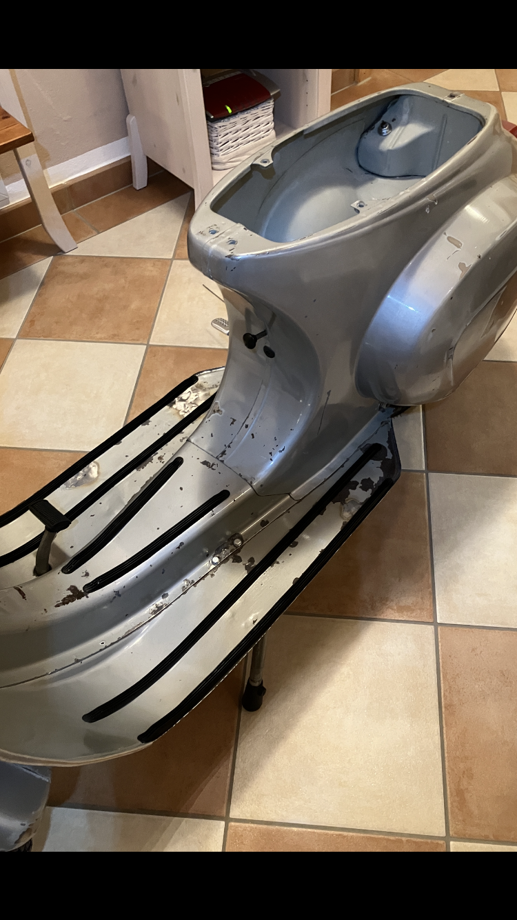

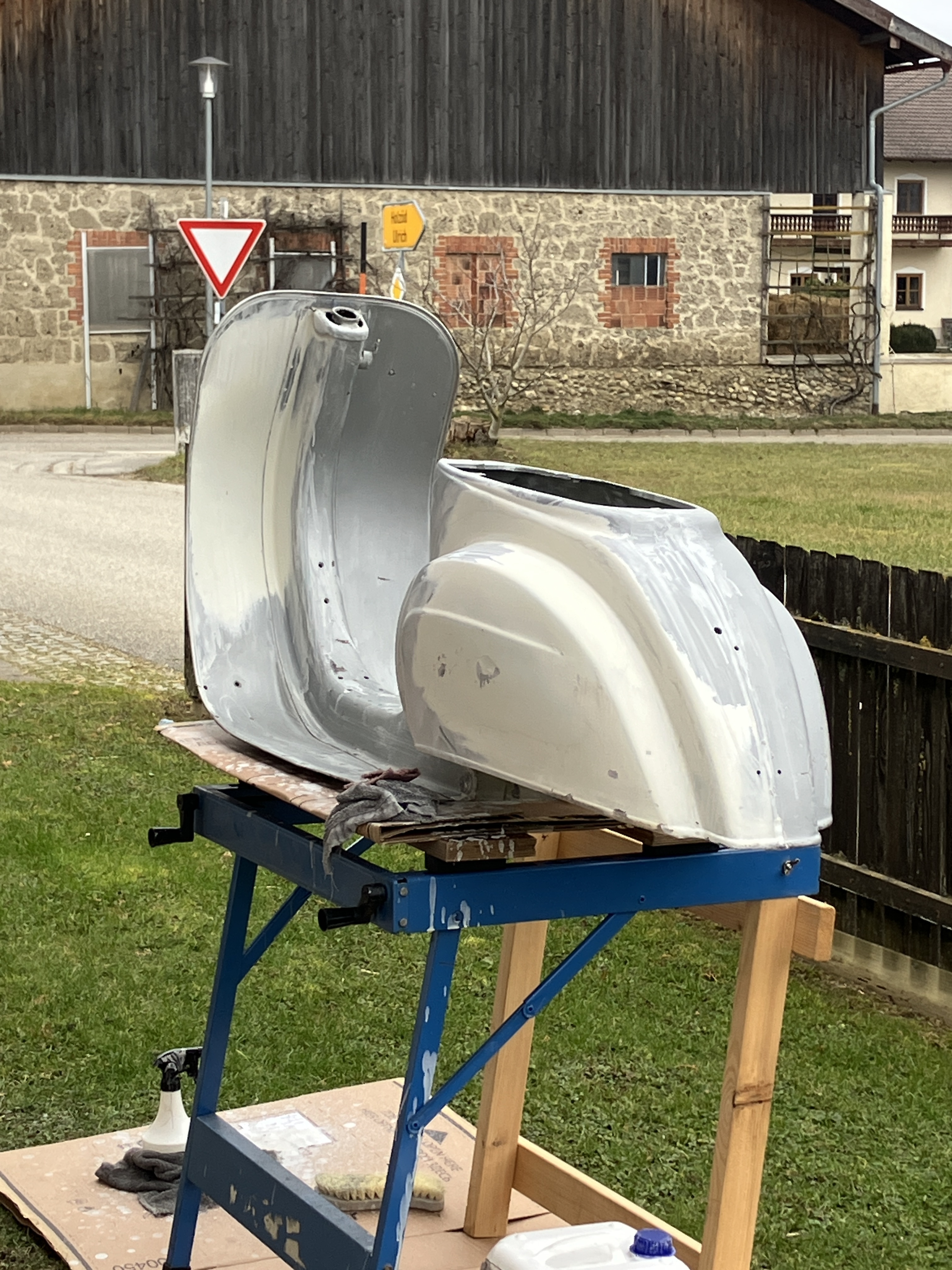

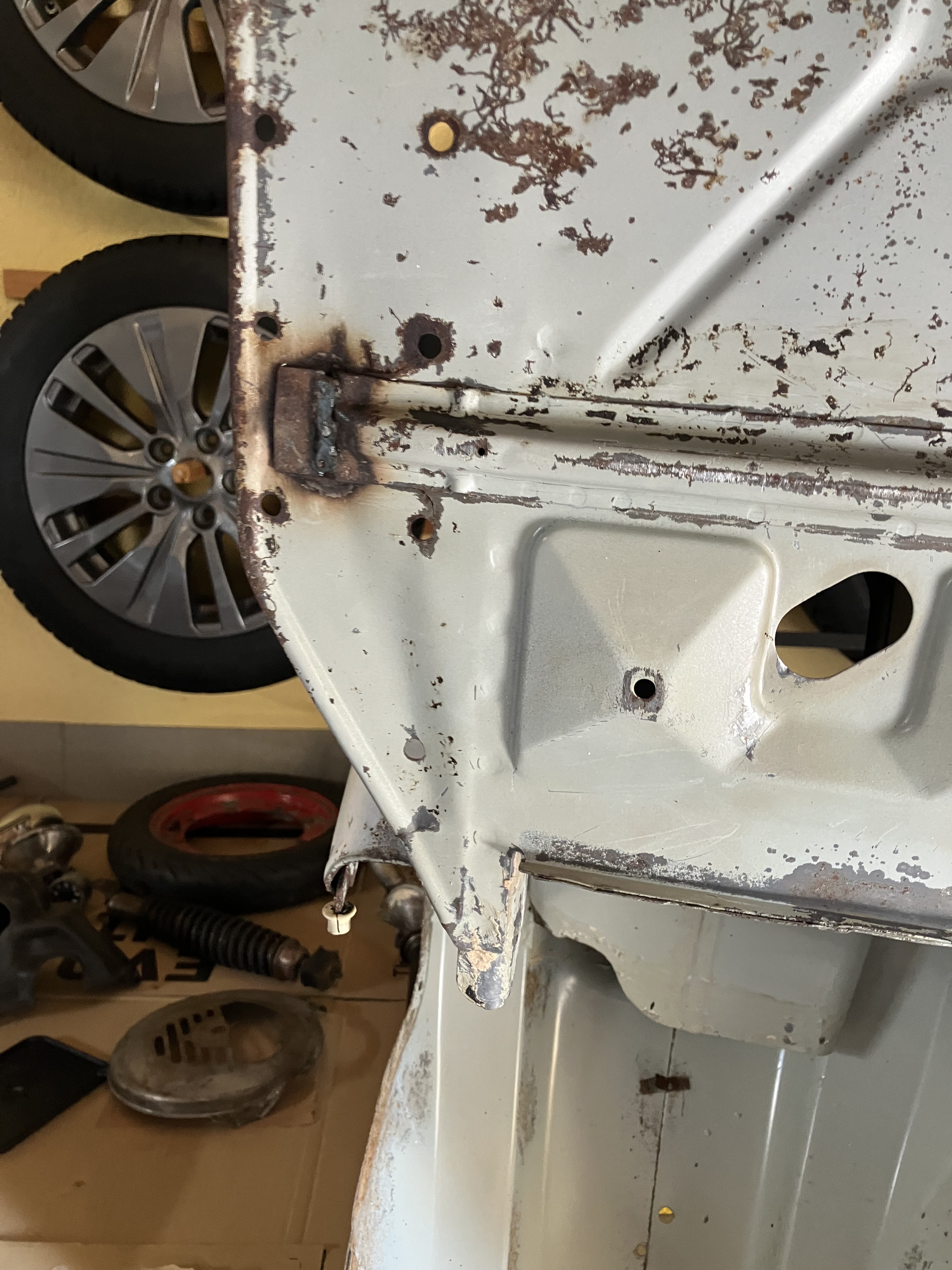

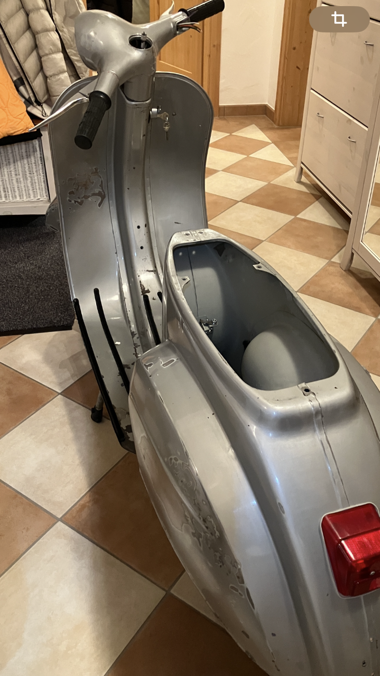

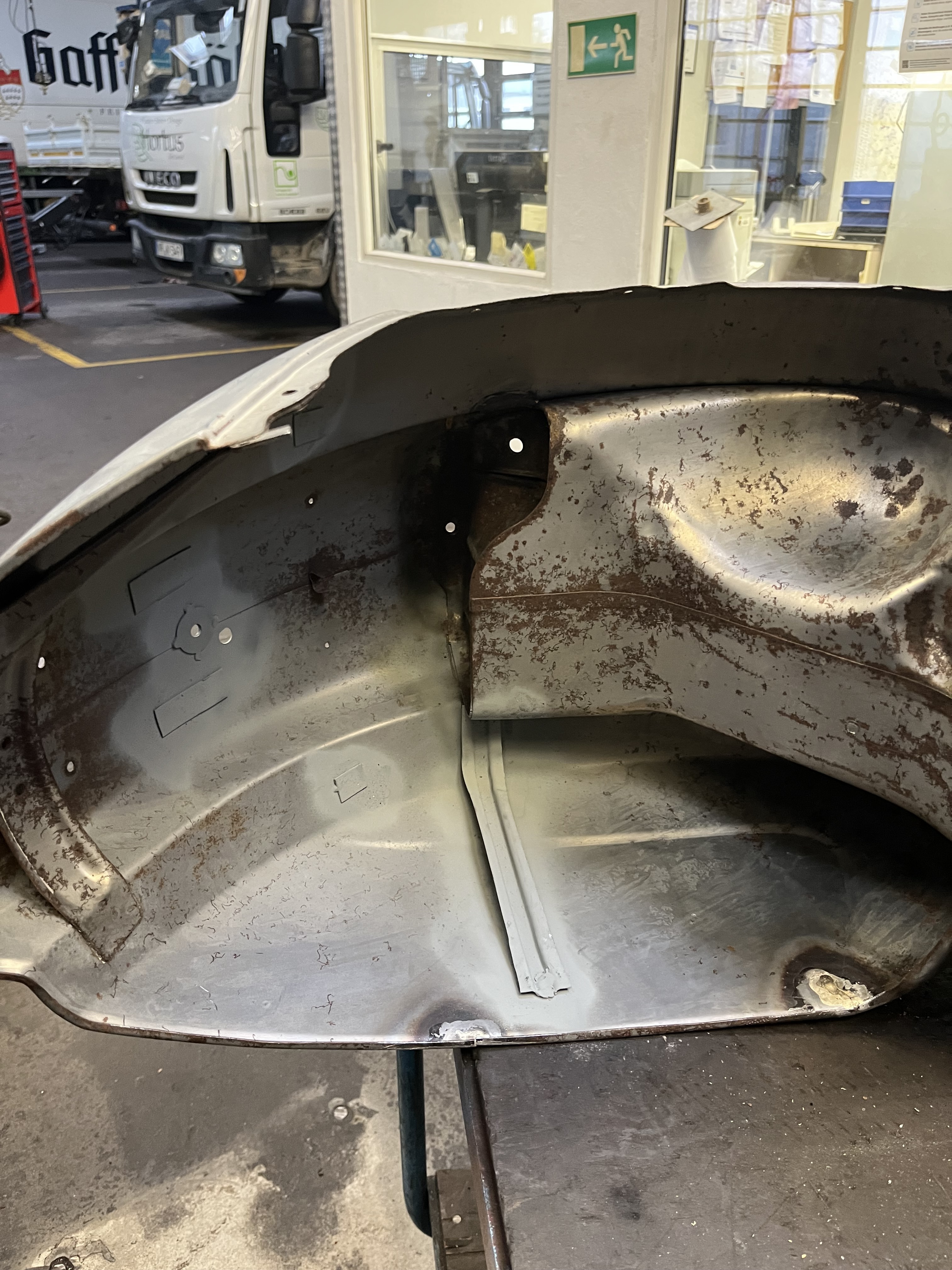

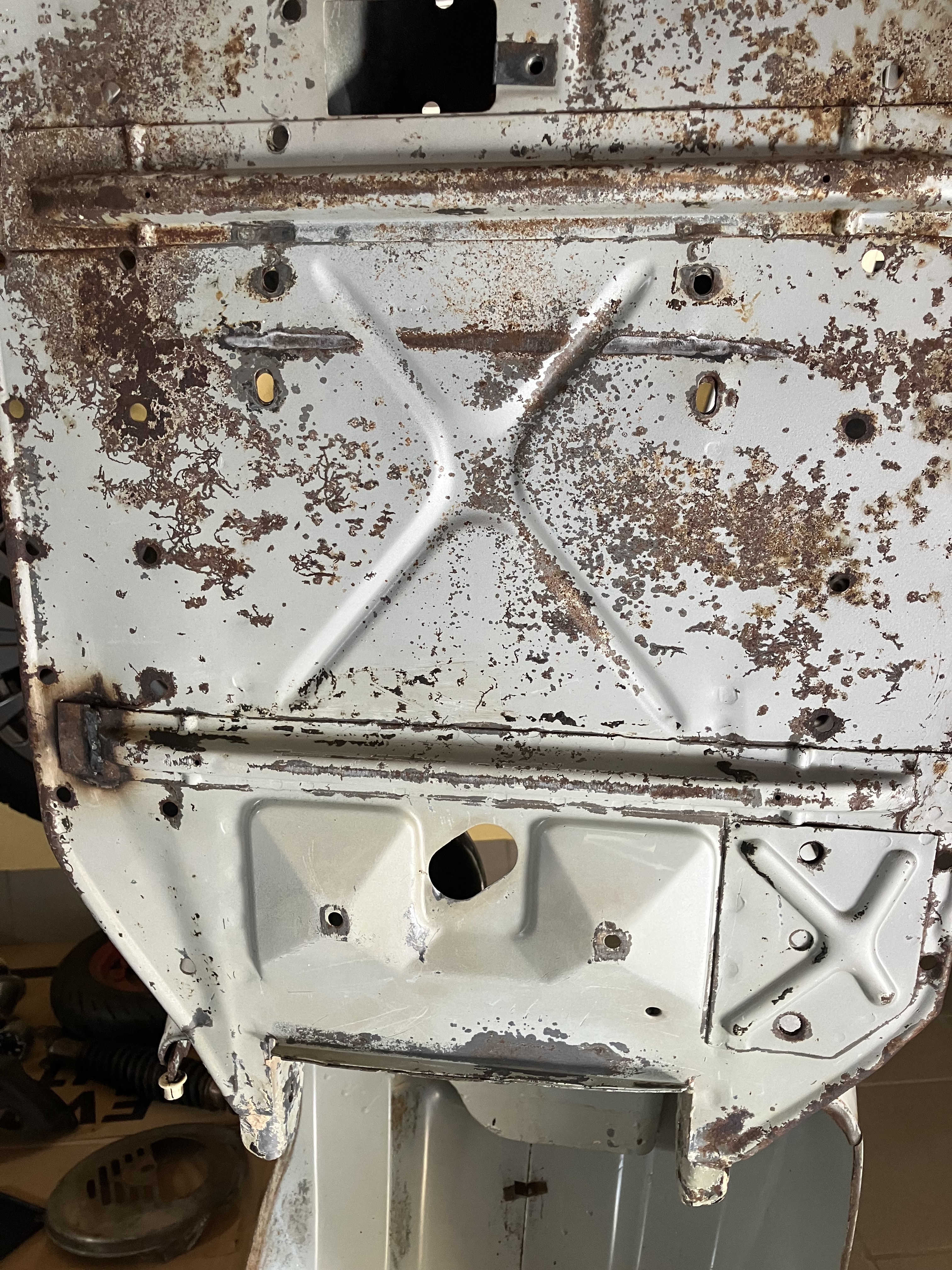

    Hab hier eine V50 Rundlicht von einem Bekannten, die ich restaurieren soll.
    Beim Waschen des Rahmens ist aufgefallen, dass das K-VerstĂ€rkungsblech fehlt 😼;
    Lack ist auf der Unterseite jedoch original, so dass es auch nicht entfernt wurde.
    Gab es dass so oder wurde es vergessen?
    Sollte ich es zwecks StabilitÀt anbringen?
    Lack ist durch das Schweißen der Strebe in diesem Bereich eh schon hinĂŒber.
    Etwas vom Überlack ging beim Waschen mit dem HDR schon ab, evtl wird’s eine Freilegung .
    Euch noch einen schönen Sonntag

    Dass das K-Blech fehlt, hatte ich auch schon. Ist aber nicht schlimm. Habe dann eins eingeschweißt, aber auch nur, weil noch mehr geschweißt werden musste.

    Fehlt öfter...auch bei ET3...siehe Iiiih BÀÀh...

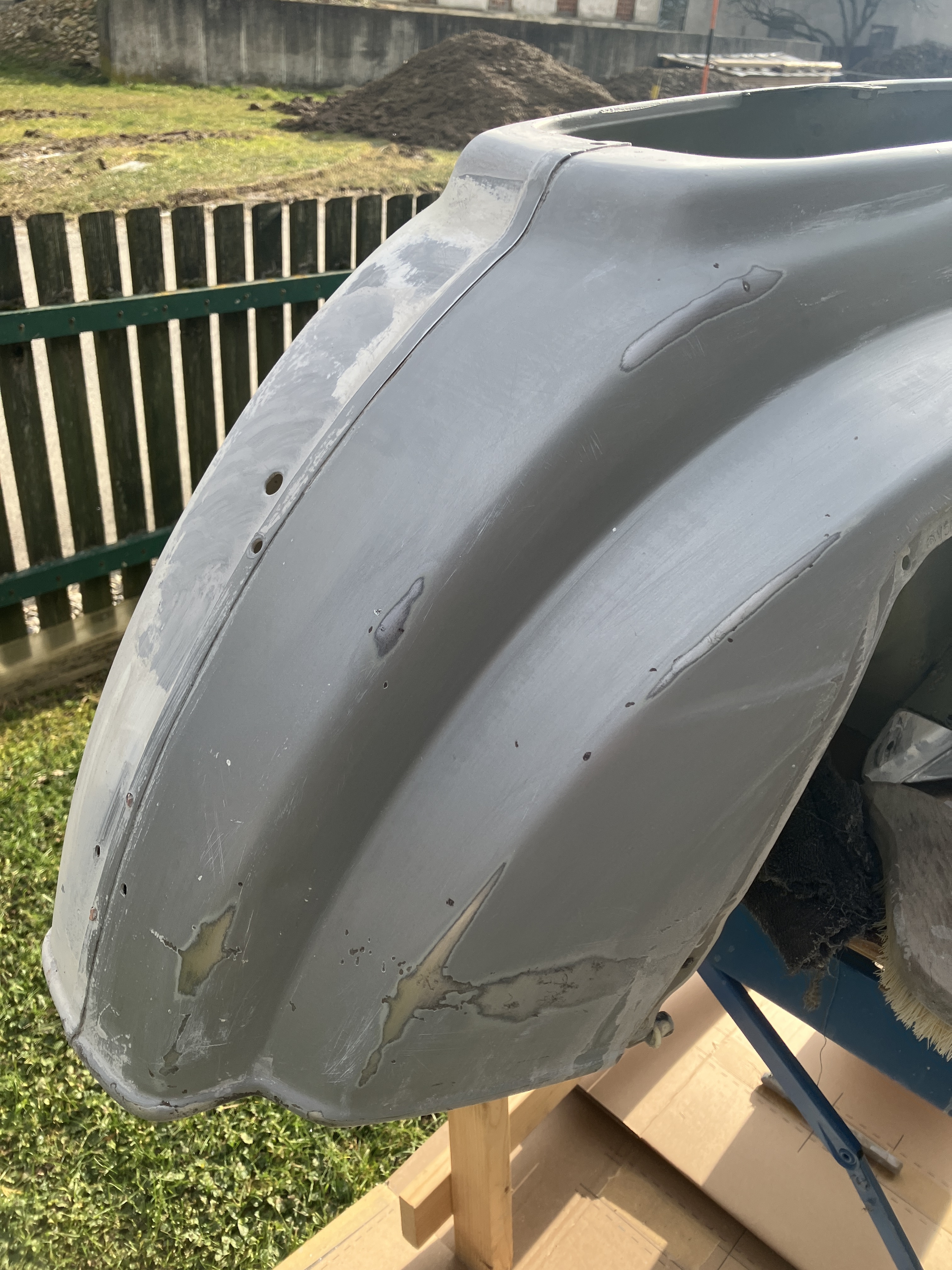

    Schau dir mal in Fahrtrichtung links, die Backe an, die reißen auch immer an zwei den gleichen Stellen
 Da gibt es auch ein Original VerstĂ€rkungsblech fĂŒr! Schweiß es gleich mit ein (siehe Foto am Anhang).
    Ich habe es an meinem Bild auch extra versetzt , damit ich auch ohne Probleme, einen Curly mit verbauen kann
 Original sitzt es etwas anders

    Alles klar, danke euch 👍

    Wow-...Du bist schnell-...... naja.. bei der Kante unbedingt VerstÀrken... der lÀnge nach dicken Draht Innen?? alte schepperkisten^^

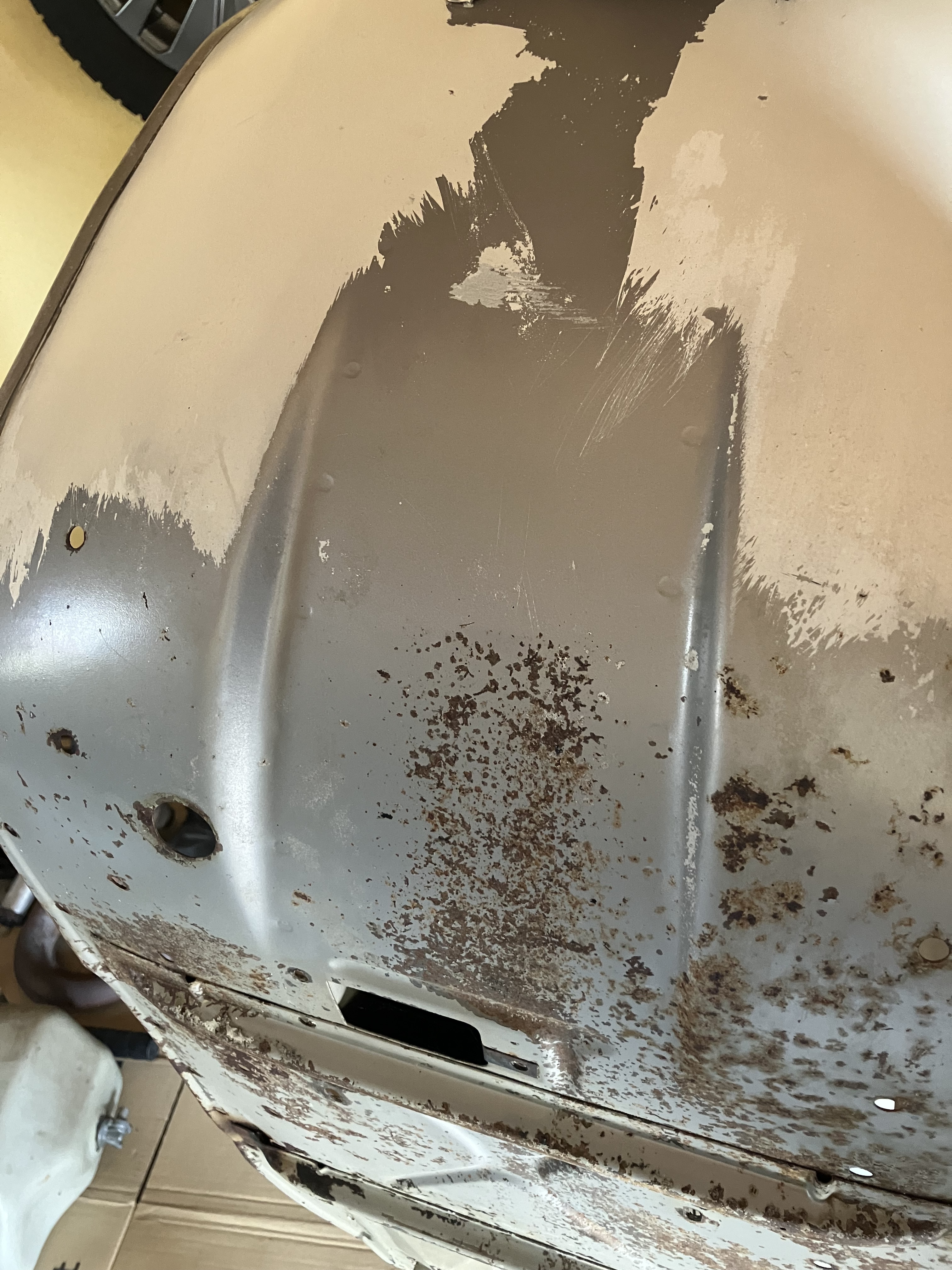

    • January 1, 2025 at 18:02
    Hallo, erst mal ein gutes neues Jahr euch allen đŸ€đŸ’„

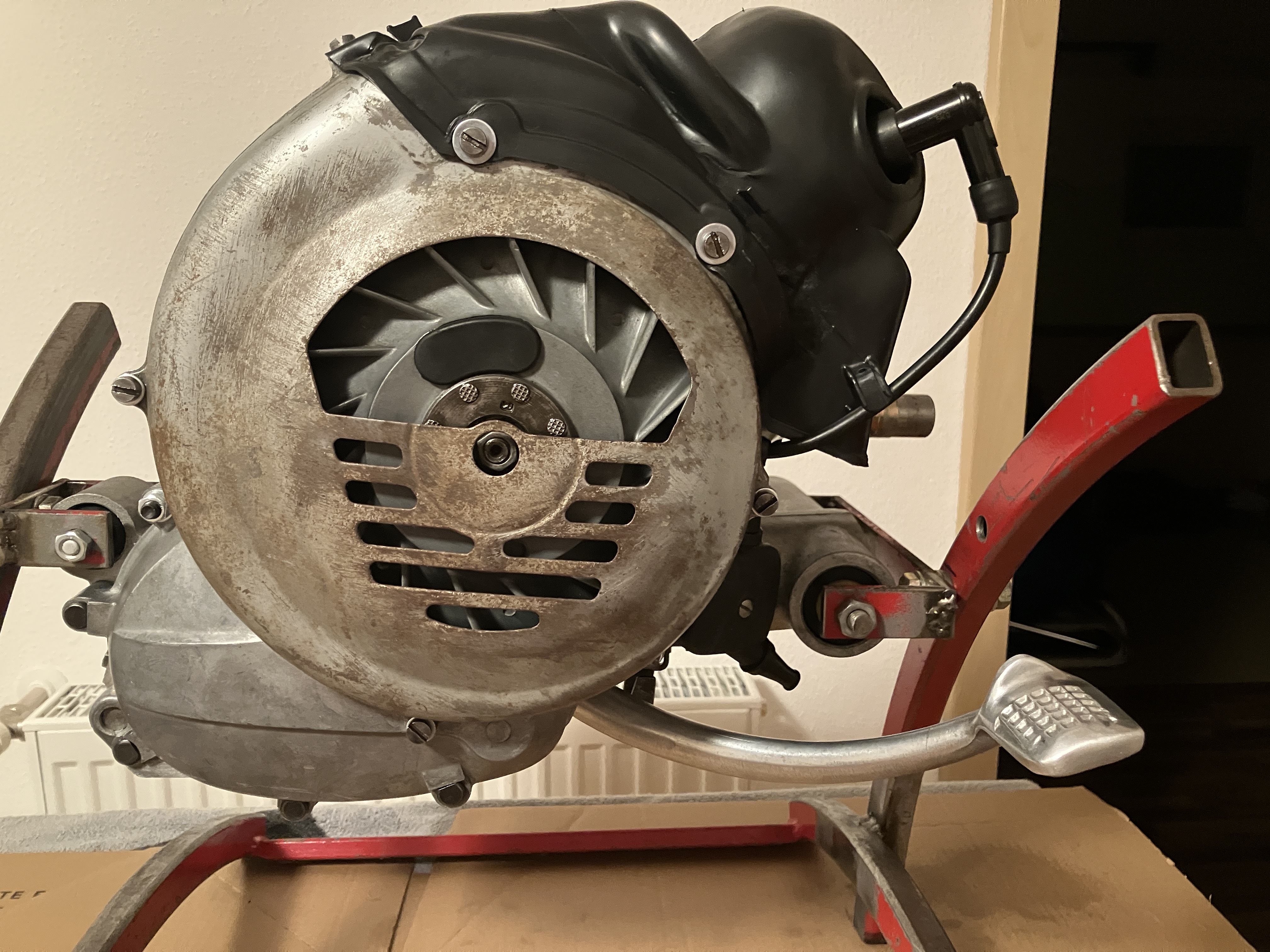

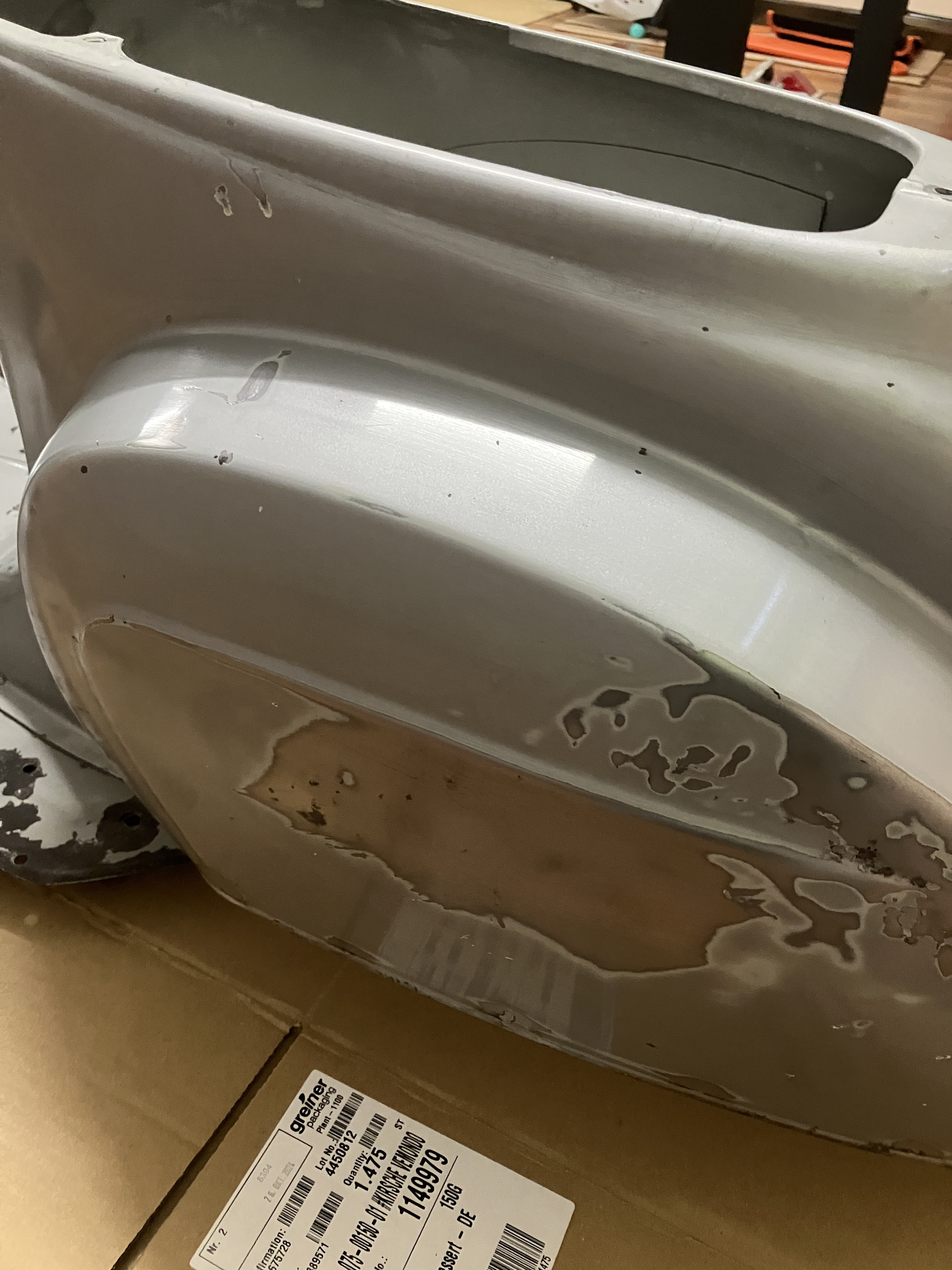

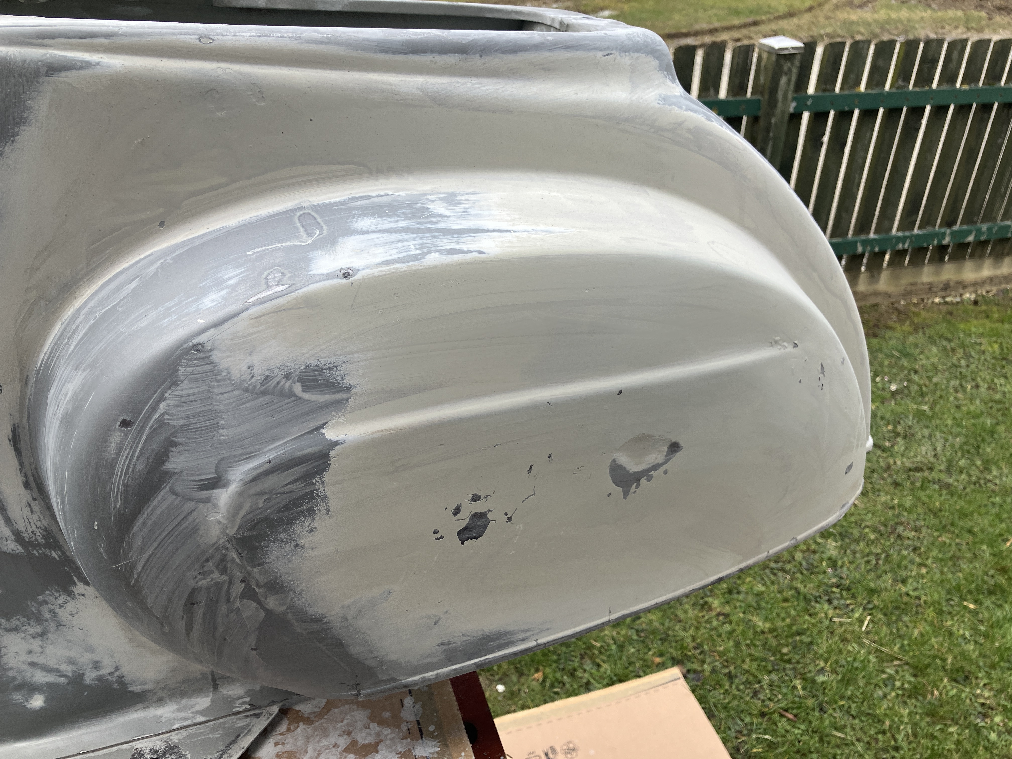

    Gestern endlich den Motor fertig bekommen, Repro-Zylinderhaube passte erst nach etlichen Behandlungen mit dem HeißluftgeblĂ€se 😡

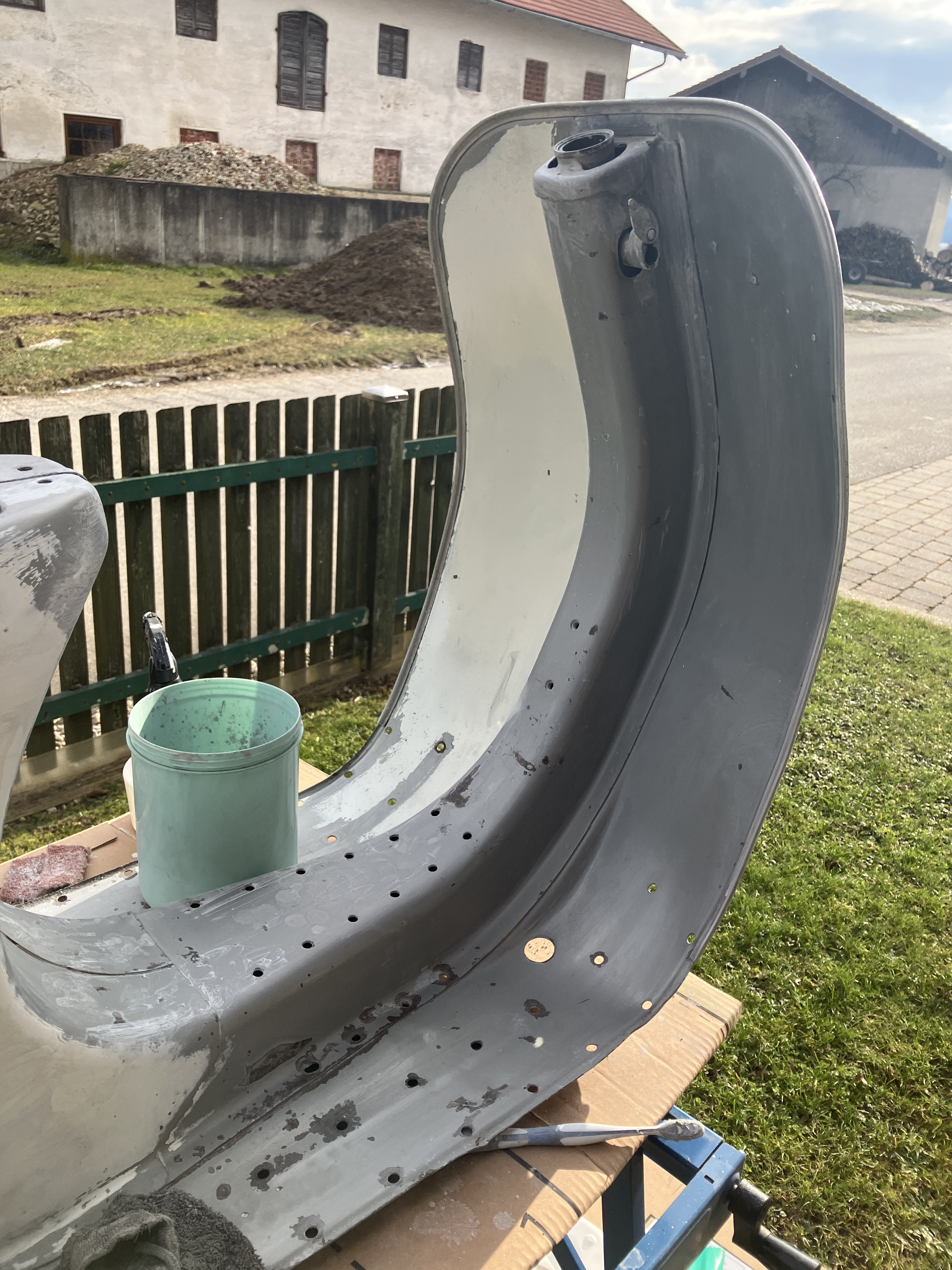

    Heute ging es dann mal an das freilegen des O-Lacks, der scheinbar mit 3 verschiedenen weißen Lacken ĂŒberzogen ist, der sich punktuell auch mit Aceton nicht lösen lĂ€sst 😡;mal schauen, wie lange sich dass hinzieht
    2,181
    6,421
    TrophÀen
    BeitrÀge
    809
    Oberbayern

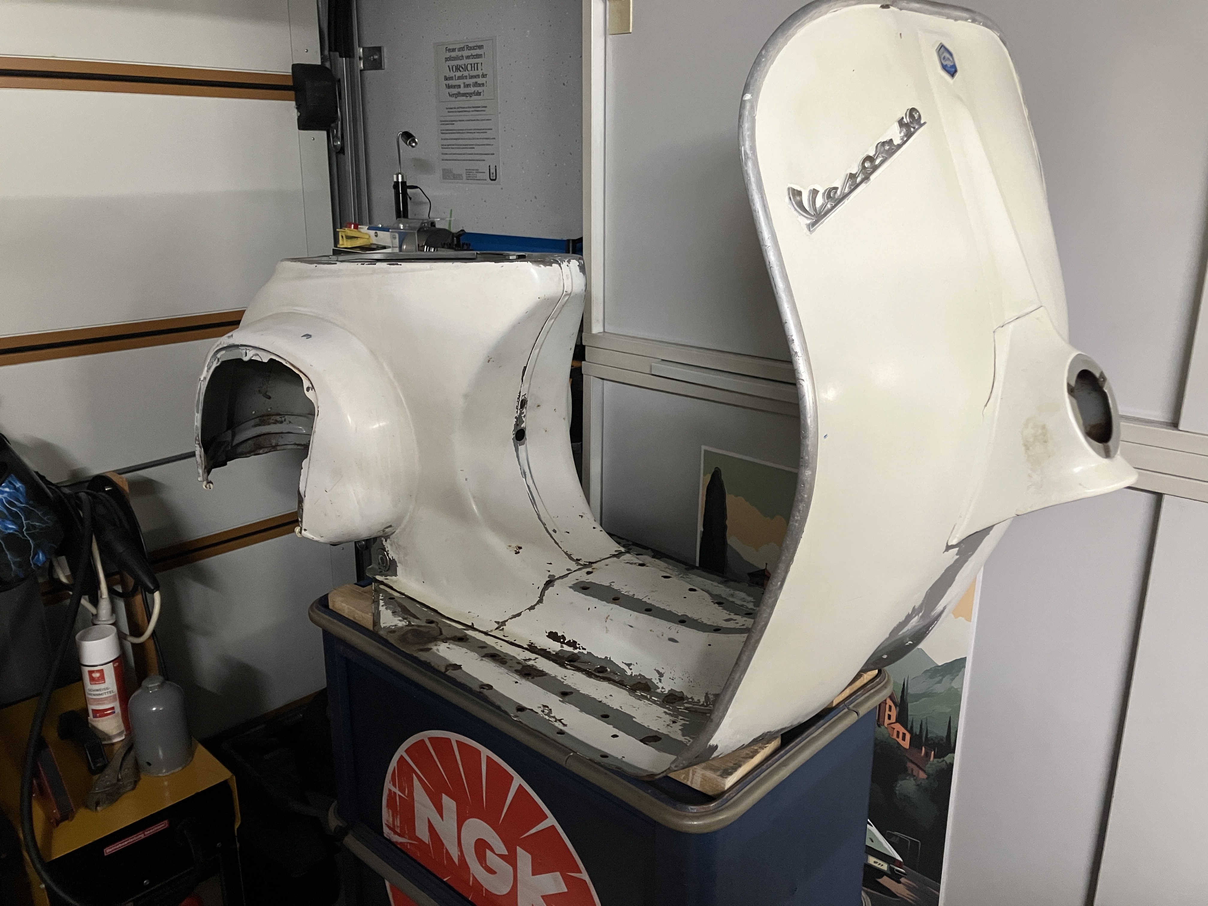

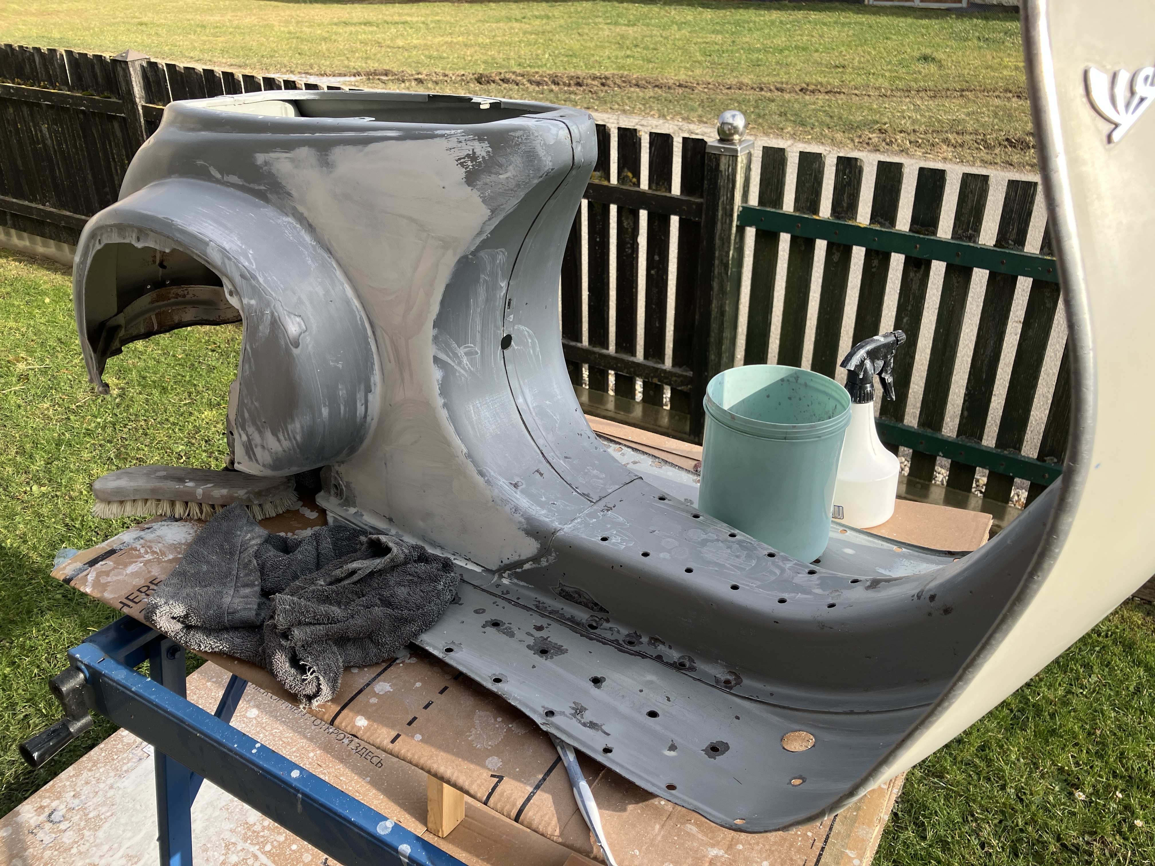

    • January 11, 2025 at 17:45
    Diese Woche ging’s weiter
    Luigi hat geschliffen, weiß lackiert, teilweise Spritzspachtel aufgetragen und wieder weiß lackiert !?!?!?!😡😡😡😡😡
    Morgen noch, dann sollte alles vom Ü-Lack usw befreit sein, dann an ein paar Stellen schweißen und anschließend polieren/versiegeln
    Alles in allem ein guter Zustand mit schöner Patina👍

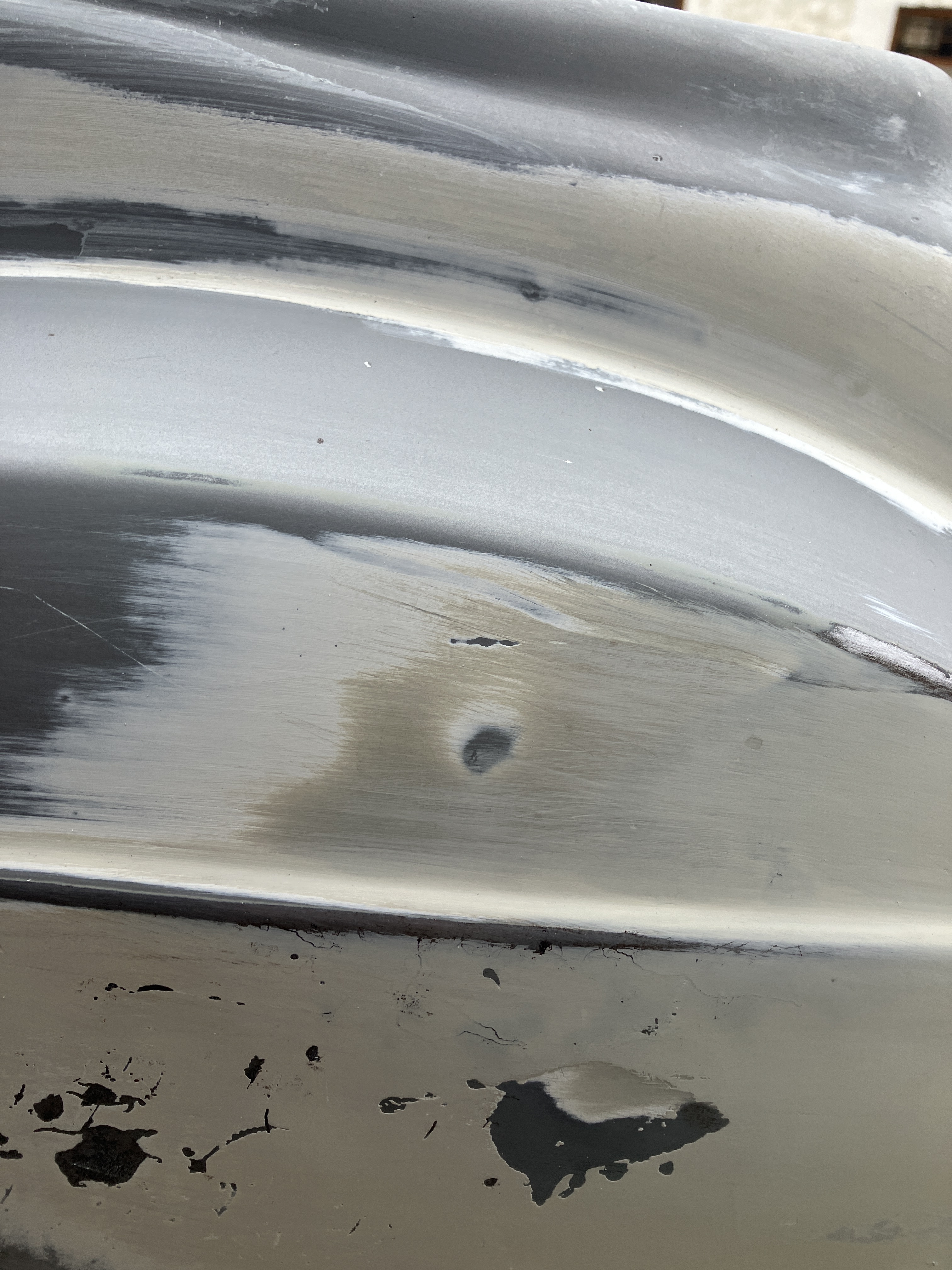

    • January 23, 2025 at 11:52

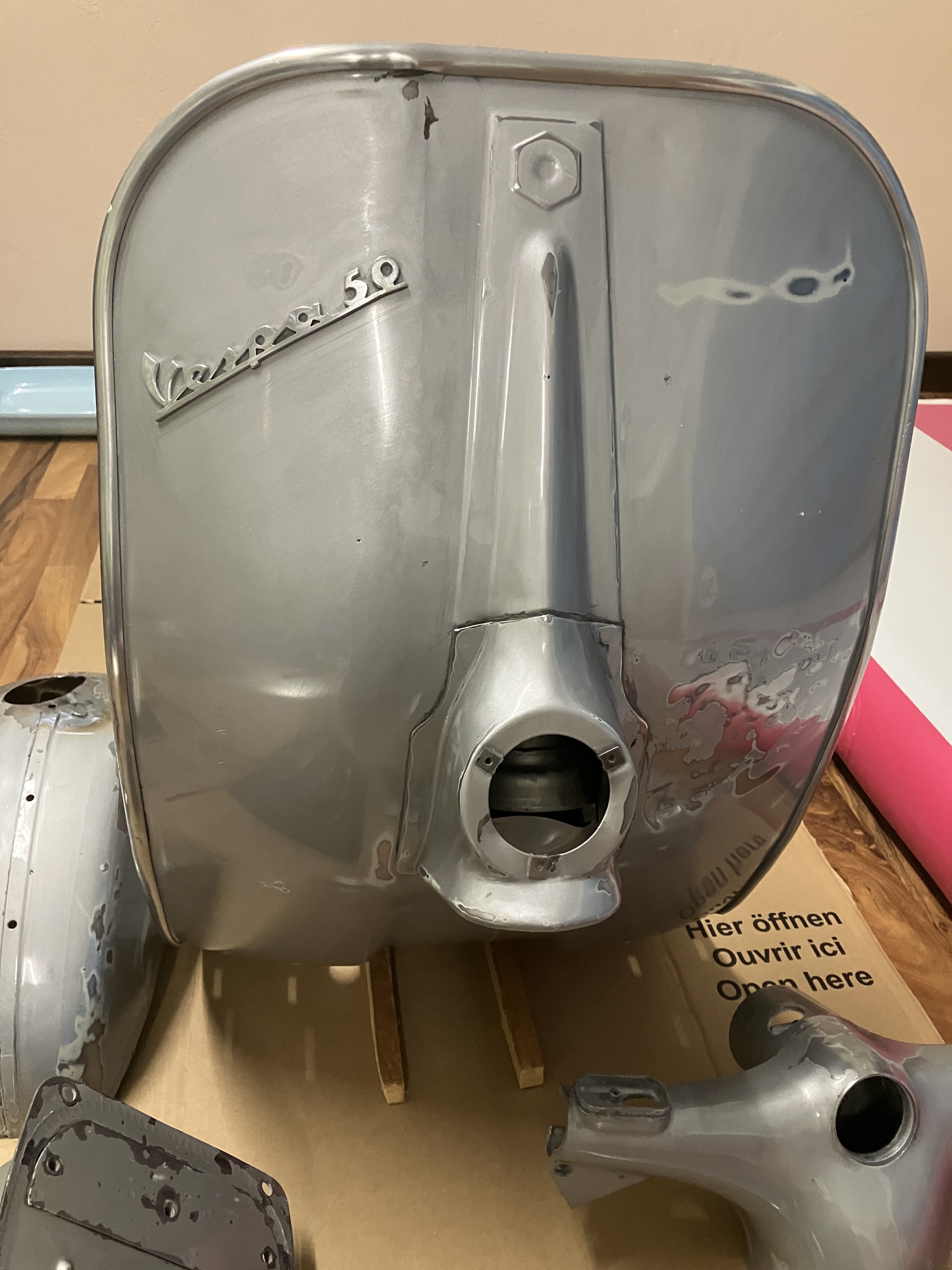

    Die ĂŒbliche Prozedur nach dem Freilegen
    Mit K2000 nass geschliffen anschließend 4x poliert, morgen wird konserviert;

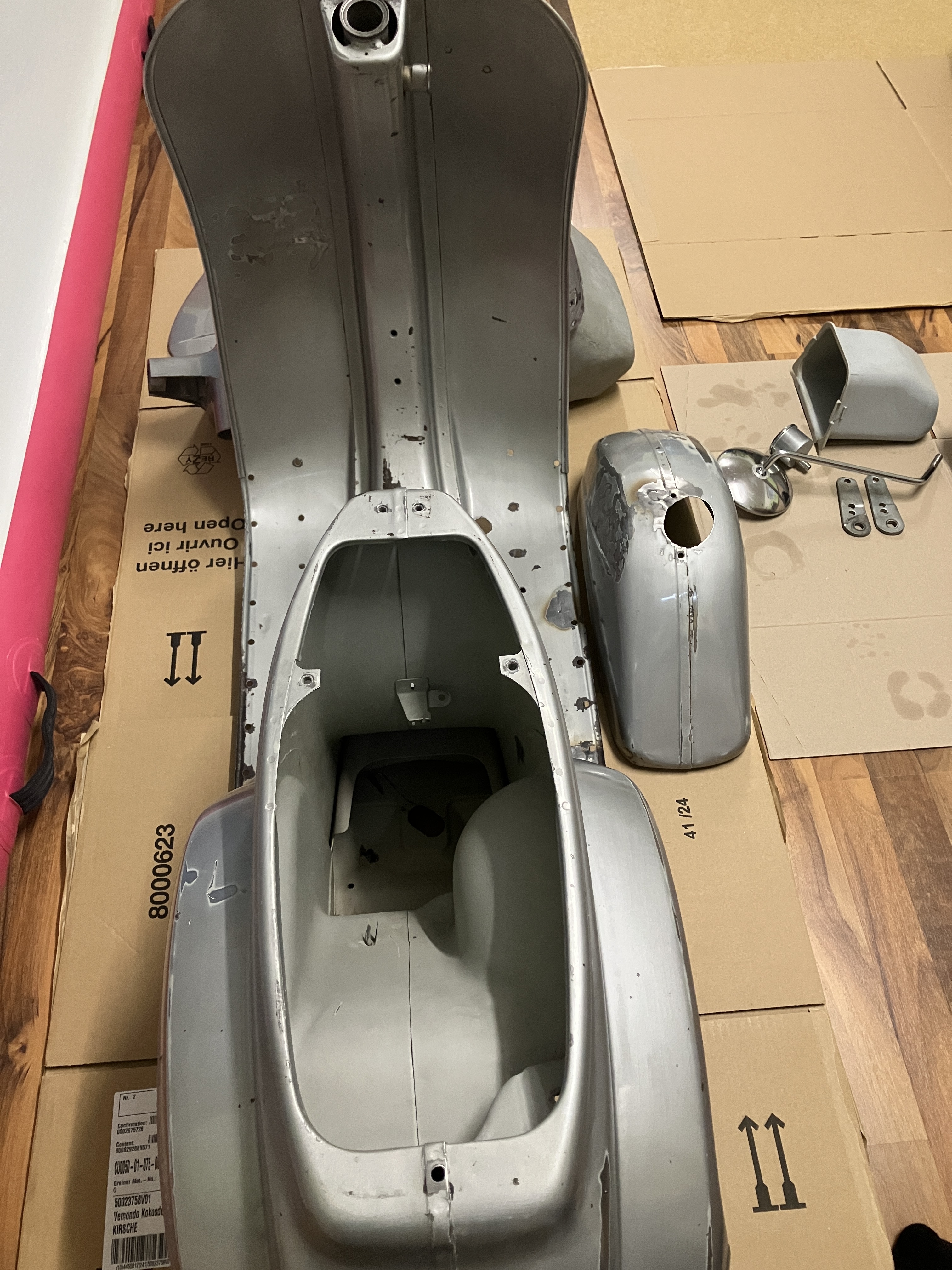

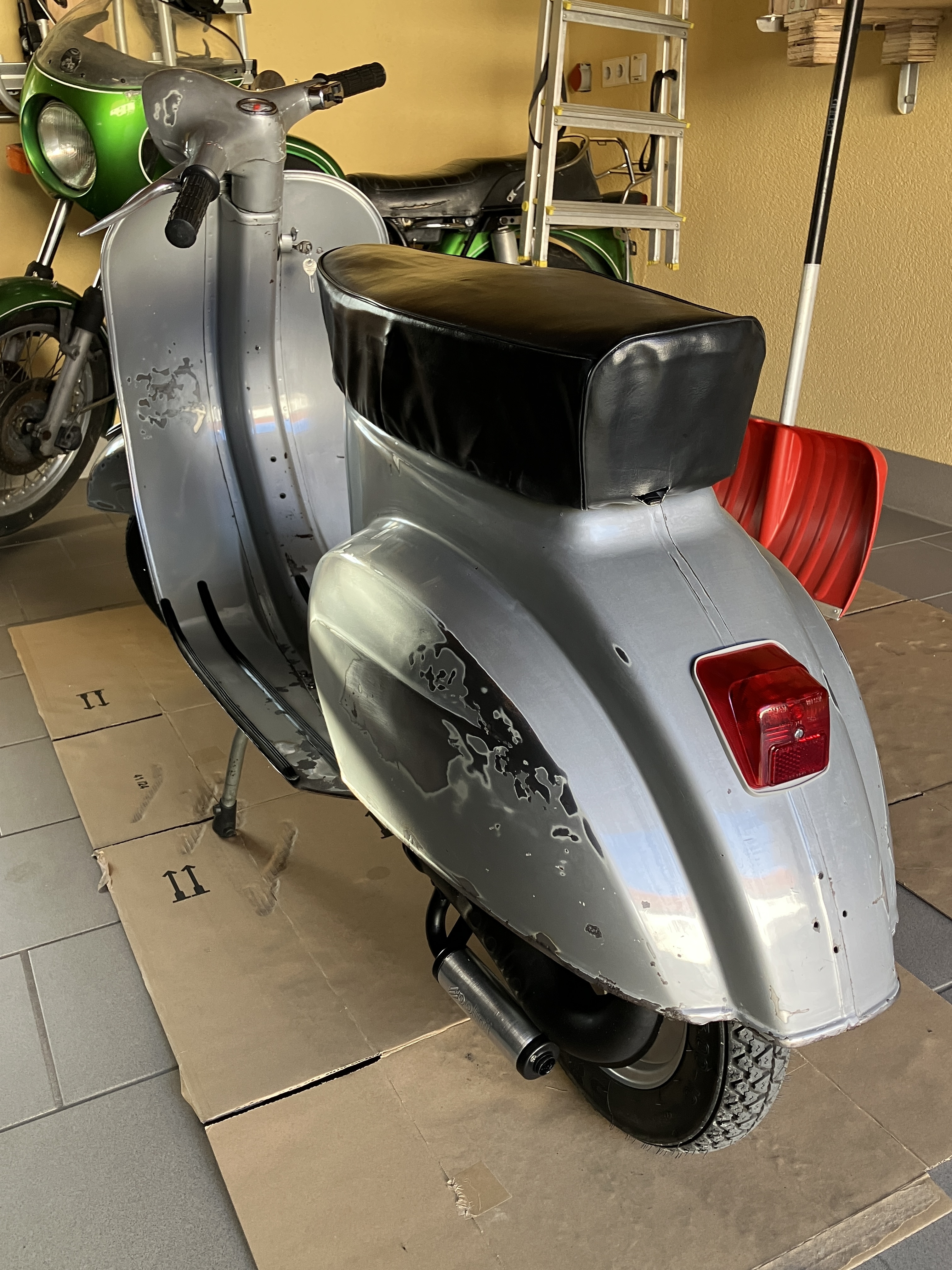

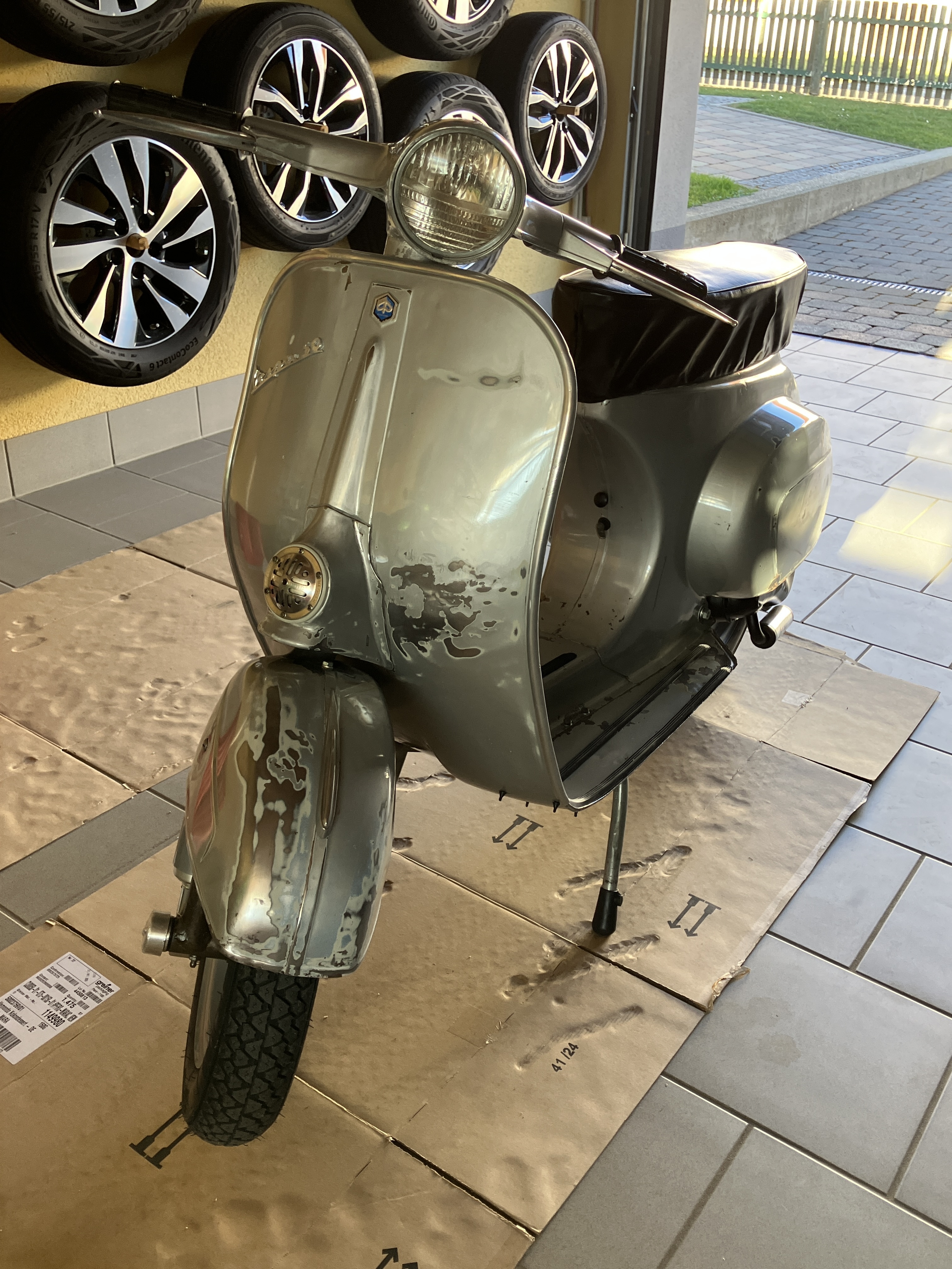

    • February 16, 2025 at 19:18

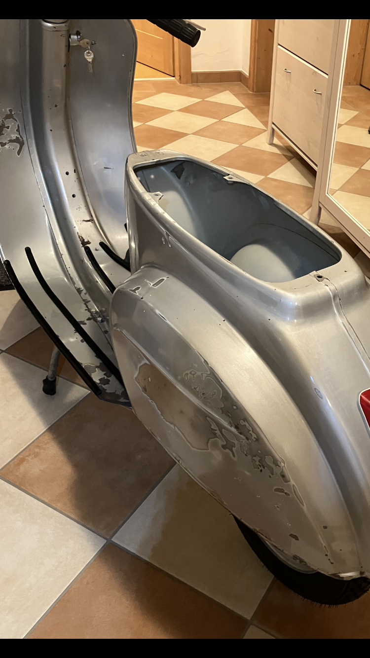

    So, rollen tut er wieder, bisschen Arbeit noch, dann wĂ€re er wieder beisammen; reichlich Patina und mindestens 1 Unfall war unter dem Ü-Lack versteckt, sogar der Arsch war um 1,8cm vezogen đŸ˜©; 10“ UmrĂŒstfelgen sehen m. M. ganz sexy aus😉

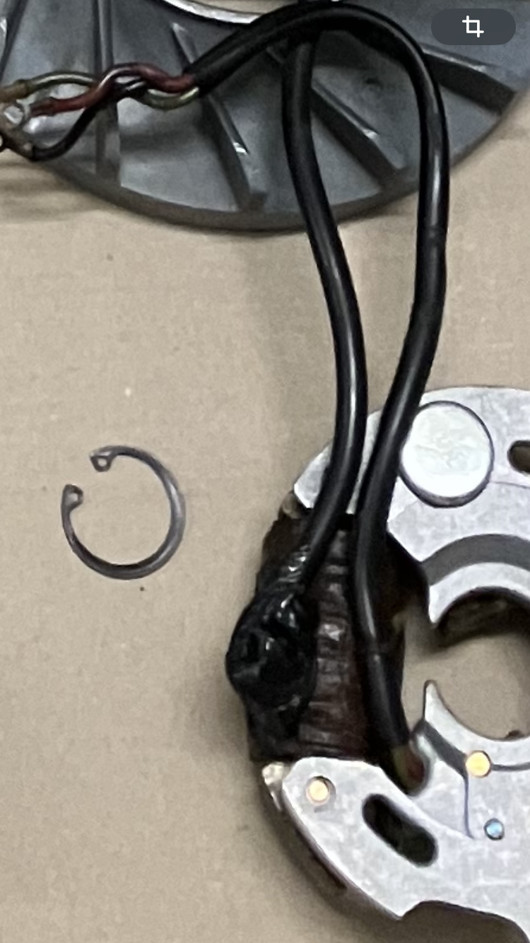

    • March 19, 2025 at 17:01
    Dank Creutzis Hilfe konnte ich nun auch die Sitzbank fertig machen; Danke nochmals dafĂŒr; beim Vorbesitzer war auch nur so ein Überzug drauf, mal schauen, ob die so bleiben soll.
    Heute mal gestartet, die Kleine; Lichter und Schnarre funktionieren
    Sprang nach dem 2. Kick an, lĂ€uft sehr schön, zieht schön gleichmĂ€ĂŸig hoch und hat ordentlich Druck (Polini 102), Polini Birne ist sogar eingetragen
    ABER wenn man sie warm aus macht, springt sie nicht mehr an; hat aber einen Funken đŸ˜©
    Denke, dass liegt an der innenliegenden ZĂŒndspule, die Luigi seinerzeit schon mit Silikon repariert hat, hab sie aber drinnen gelassen, da beim Aufbau des Motors auch ein Funke da war.
    Was meinen die Experten? Kann das sein, oder gibts eine andere erklÀrbare Ursache?
    Danke im Voraus

    • March 19, 2025 at 18:16
    Das kommt der Ursache sehr nahe, wĂŒrde ich sagen.
