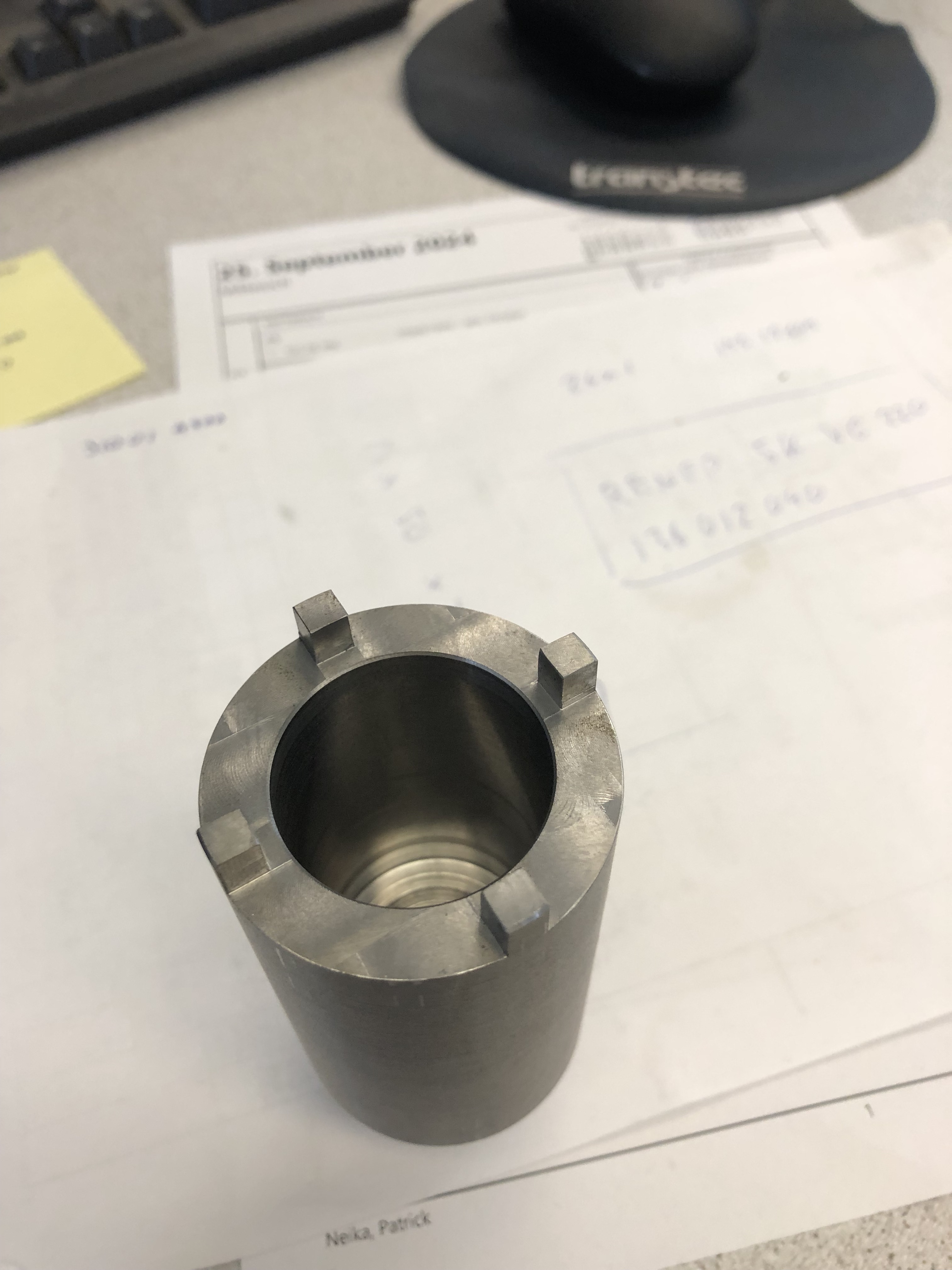

    Mir war der Aufbau des Lenkers völlig fremd von meiner PK und den beiden V50 her, deshalb war mir nicht bewußt, daß ich mit zwei zusätzlichen Schlitzmuttern zu kämpfen haben werde, bei denen ein Hakenschlüssel nicht hilft.
    Da ich am Donnerstag die Demontage weiter bringen willl, mußte ich mir eine Nuß selber machen (Versandzeit wäre zu lange gewesen):
    Das Ding hat saugend gepaßt. Mit dem Schlagschrauber waren die beiden Muttern dann schnell runter und am Donnerstag geht es weiter.

    • October 2, 2024 at 08:53
    Zitat von Scharnhorst
    sieht sehr geil aus Dein selbstgefertigtes Spezialwerkzeug

    Danke dir!
    Eigentlich beknackt, man kann es kaufen, wie gesagt.
    Aber hat ja Laune gemacht, es zu fertigen.
    Gruß Paddy.

    klar, das etwas schiefgehen muß. Setze ich meine tolle selber gemachte Nuß auf das Steuerrohr, um die unteren Nutmuttern zu lösen, fehlen 6 mm...
    Die Bohrung in der Nuß muß tiefer. Auf der Drehbank eine Sache von 5 Minuten.
    Zuhause nur mit Fräsmaschine ein Act von knapp zwei Stunden mit meinem wurschtigen Teilapparat...
    Naja, irgendwann war das dann durch, die Zinken an der Nuß mußßte ich auch noch etwas abfräsen, aber dann war das Steuerrohr raus.

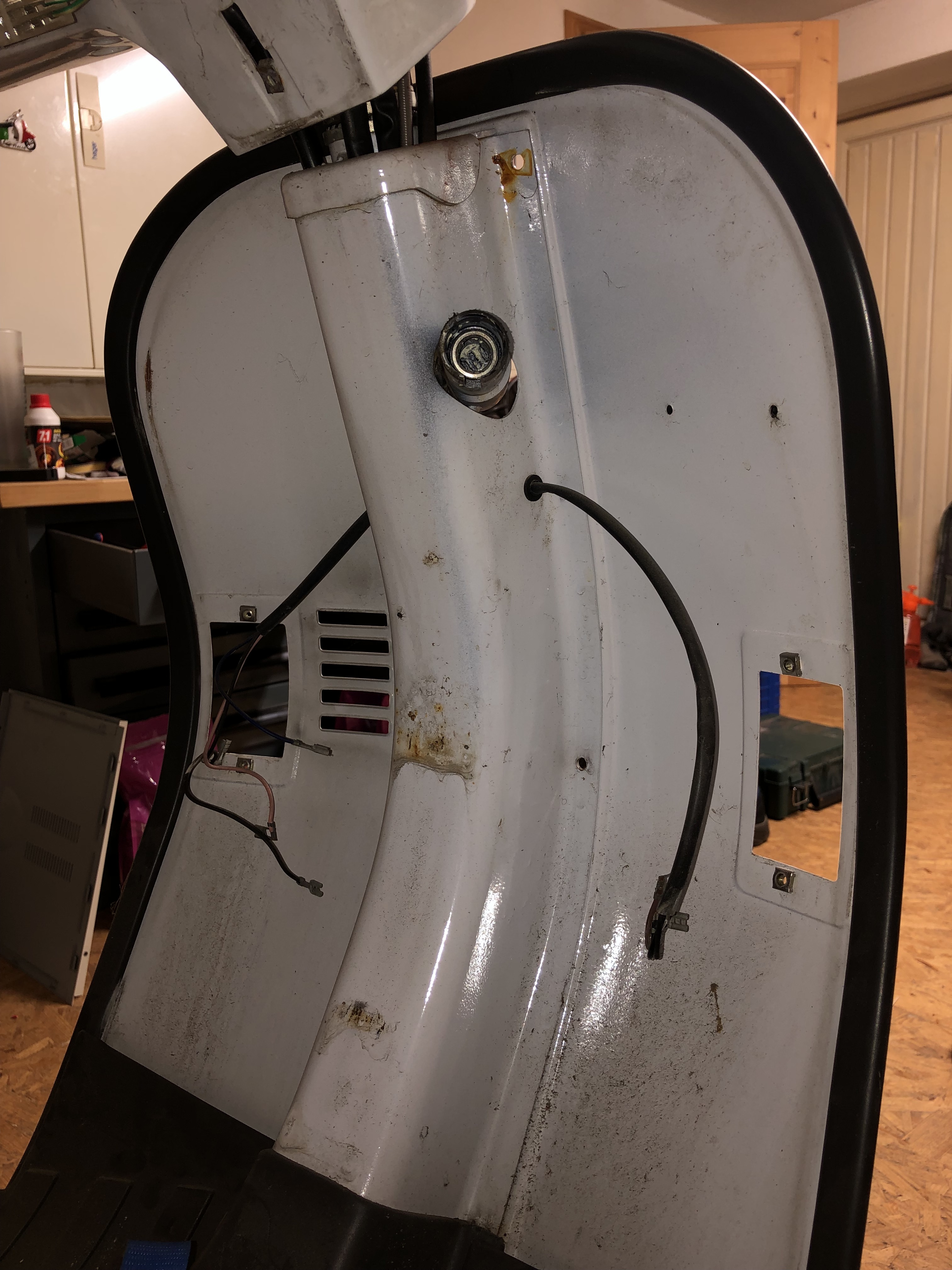

    So, aber jetzt brauch ich eure Hilfe. Irgendwann, bevor ich das Steuerrohr raus hatte, fiel mir ein Teil auf, das unter der Vespa lag, das ich nicht kenne.
    Sagt euch dieses Ding etwas? Von meiner XL Automatik und den V50 kenne ich das nicht und ich habe keinen Schimmer, wo das rausgefallen ist:
    Zur Größeneinordnung der Piaggio-Schlüssel. Ich hoffe, jemand weiß es.
    Wegen der zwei Stunden zusätzlich hielt sich dann mein Elan in Grenzen.
    Kabelbaum ist noch drin, der Rest ist raus und der Rahmen liegt auf der Matratze.
    Don hat einiges zu putzen...lmao
    Irgendwo da drunter ist weißer Lack, hehe...
    Ansonsten keine Überraschungen, Lack in gutem Zustand, auch unter den Matten. Das habe ich vergessen, abzulichten.
    Don ist nächste Woche wieder da und holt alles. Bis dahin, mach ich den Rest noch raus und dann zerlege ich die Schwinge und richte mir ein Paket zusammen, das ich dann strahlen kann (Bremstrommeln, Ankerplatten, Bremspedal, etc.).
