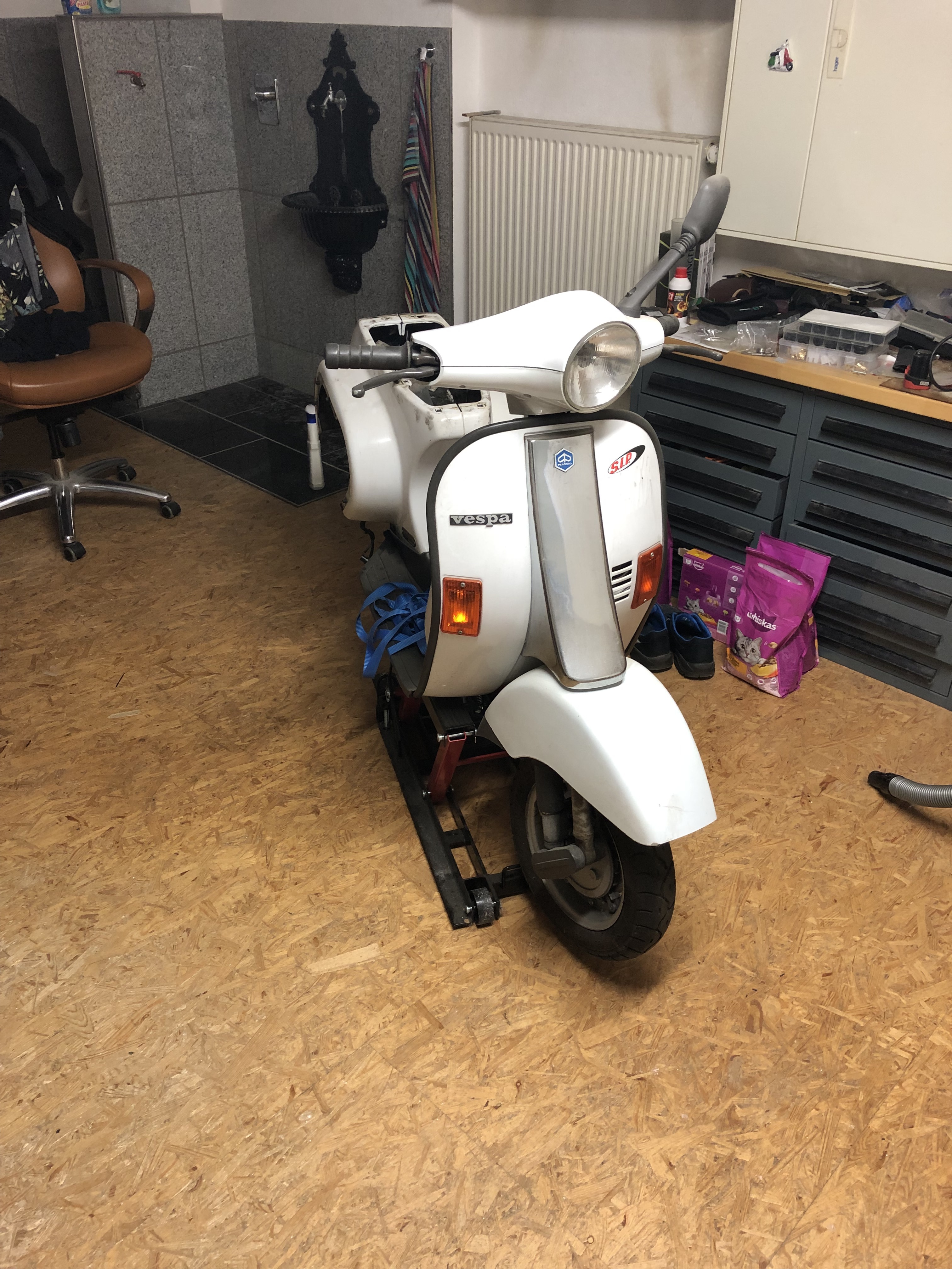

    Möhre stand jetzt schon sehr lange auf meine kleine fahrbare Hebebühne geschnallt ohne Motor, Tank, Sitzbank in der Scheuer, Motor zerlegt in Einzelteilen auf meinem Projekttisch im Stall.
    Seit Samstag steht die Kleine im Stall und ich zerlege sie jetzt vollständig, weil mein Ex-Schwager (im Folgenden "Don" genannt") keine Kosten scheut und wir die Kiste von Grund auf schön machen, aber aufgrund des tollen Lackszustandes im O-Lack.
    Diese Kacknase in Chrom kommt natürlich weg. Don habe ich einen Link geschickt auf Ebay-Kleinanzeigen mit einer Kaskade im O-Lack, der hat sie gekauft, mal sehen, wie sie aussieht.

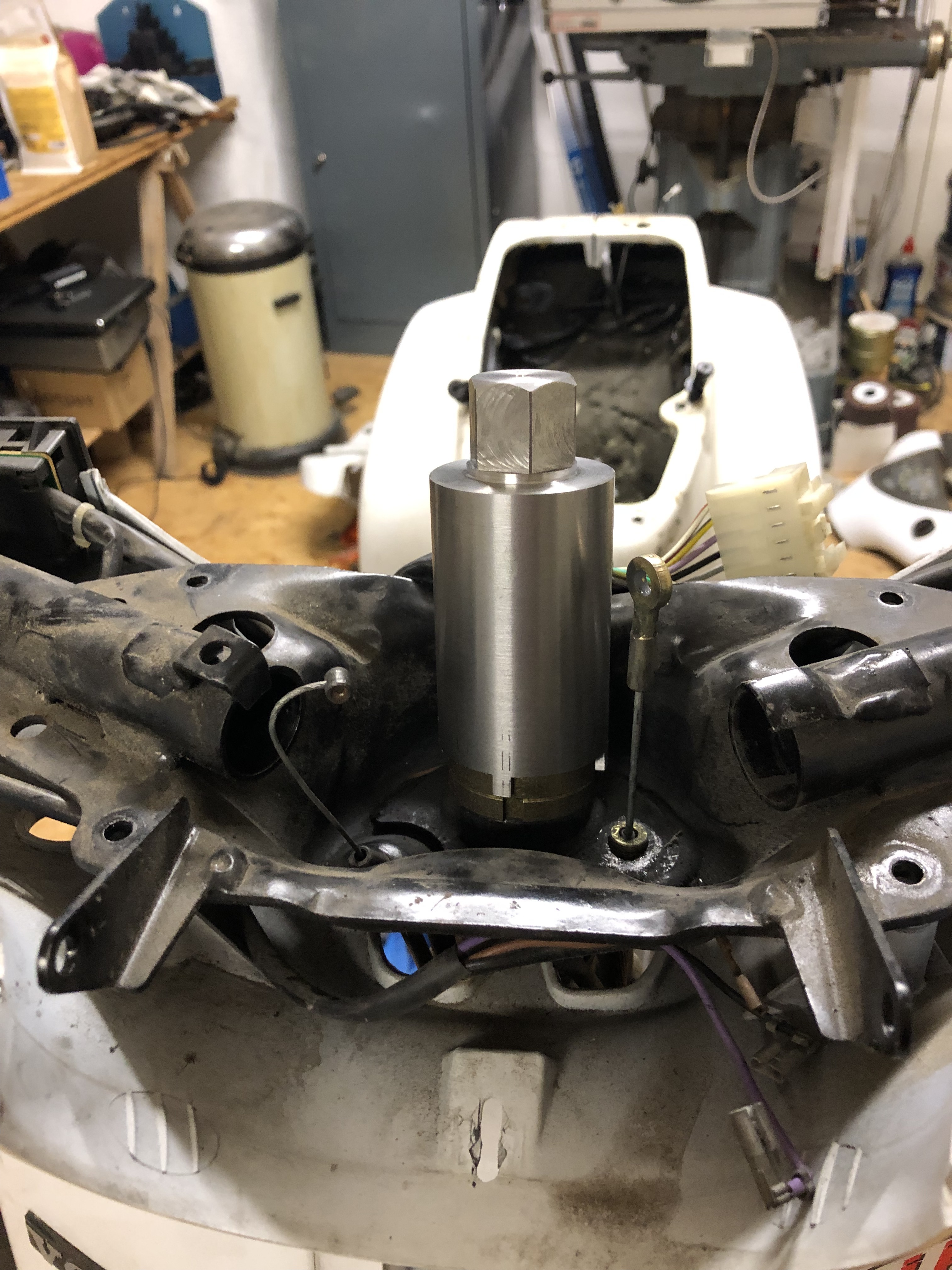

    Mal ein bißchen Zeug weggeschraubt:
    Mir war der Aufbau des Lenkers völlig fremd von meiner PK und den beiden V50 her, deshalb war mir nicht bewußt, daß ich mit zwei zusätzlichen Schlitzmuttern zu kämpfen haben werde, bei denen ein Hakenschlüssel nicht hilft.

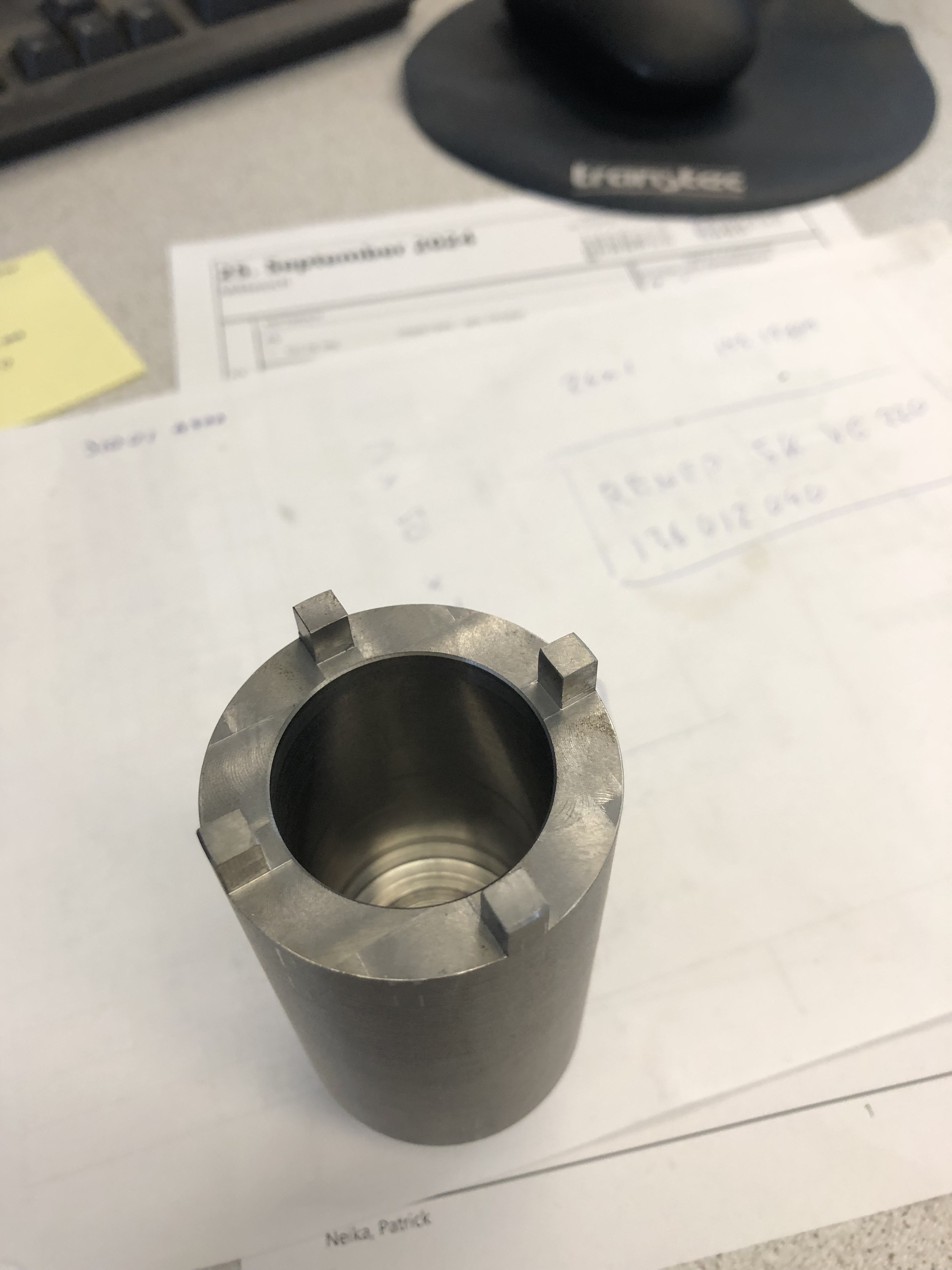

    Da ich am Donnerstag die Demontage weiter bringen willl, mußte ich mir eine Nuß selber machen (Versandzeit wäre zu lange gewesen):
    Das Ding hat saugend gepaßt. Mit dem Schlagschrauber waren die beiden Muttern dann schnell runter und am Donnerstag geht es weiter.

    Ich habe noch ein paar Bilder vom ungeputzten Zustand:
    Die Kleine hat ihre kleinen Macken an den exponierten Stellen eher in der Garage gesammelt, als auf der Straße. Obwohl sie glaube ich laut Tacho 13.000 Kilometer hat, wird sie kaum bei Regen oder Salz bewegt worden sein.
    Geschotterte Feldwege hat sie wohl ebensowenig gesehen wie viele Nächte im Freien oder generell im Freien bei Wind und Wetter.
    Die war immer in einer Garage, da bin ich mir sicher...
    Ich finde, sie hat einen tollen Originalzustand (50 Kubik waren montiert, der Motor war noch nie offen). Außer für diese beknackte Chromnase hat noch niemand an dem Ding geschraubt.
    Und mittlerweile hat sie ja auch schon 32 Jahre auf dem Buckel...

    • October 2, 2024 at 08:53
    Zitat von Scharnhorst
    sieht sehr geil aus Dein selbstgefertigtes Spezialwerkzeug

    • October 2, 2024 at 10:01
    Danke dir!
    Eigentlich beknackt, man kann es kaufen, wie gesagt.
    Aber hat ja Laune gemacht, es zu fertigen.
    Gruß Paddy.

    Kaufen kann jeder, Paddy.
    Es freut mich, nach längerer Zeit mal wieder eine Restaurations-Doku von sir verfolgen zu können, auch wenn sie ein wenig spektakuläres Modell betrifft

    Finde das mega!
    Mal eben das Werkzeug für bauen. Ein Traum...
    Wie oft habe ich mir sowas schon gewünscht selber zu können. Mein Bruder hat das für unsere Benz Gs damals auch gemacht. Das Gute ist das das bemaßte Spezialwerkzeug hinten im Reperaturhandbuch steht. Zum selber nachbauen. Macht's einfacher.

    klar, das etwas schiefgehen muß. Setze ich meine tolle selber gemachte Nuß auf das Steuerrohr, um die unteren Nutmuttern zu lösen, fehlen 6 mm...
    Die Bohrung in der Nuß muß tiefer. Auf der Drehbank eine Sache von 5 Minuten.
    Zuhause nur mit Fräsmaschine ein Act von knapp zwei Stunden mit meinem wurschtigen Teilapparat...
    Naja, irgendwann war das dann durch, die Zinken an der Nuß mußßte ich auch noch etwas abfräsen, aber dann war das Steuerrohr raus.

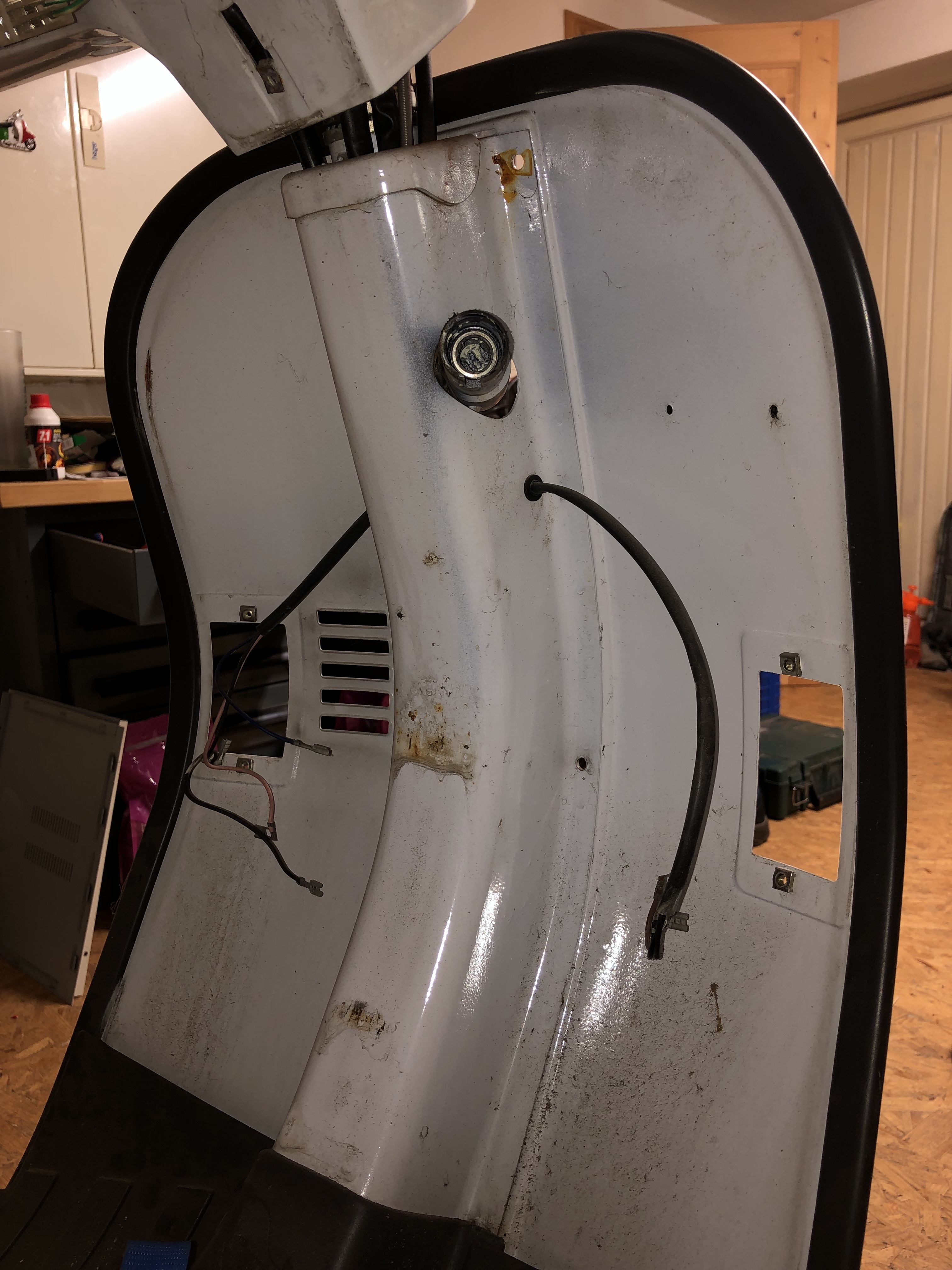

    Dann lag/stand mal alles so da:

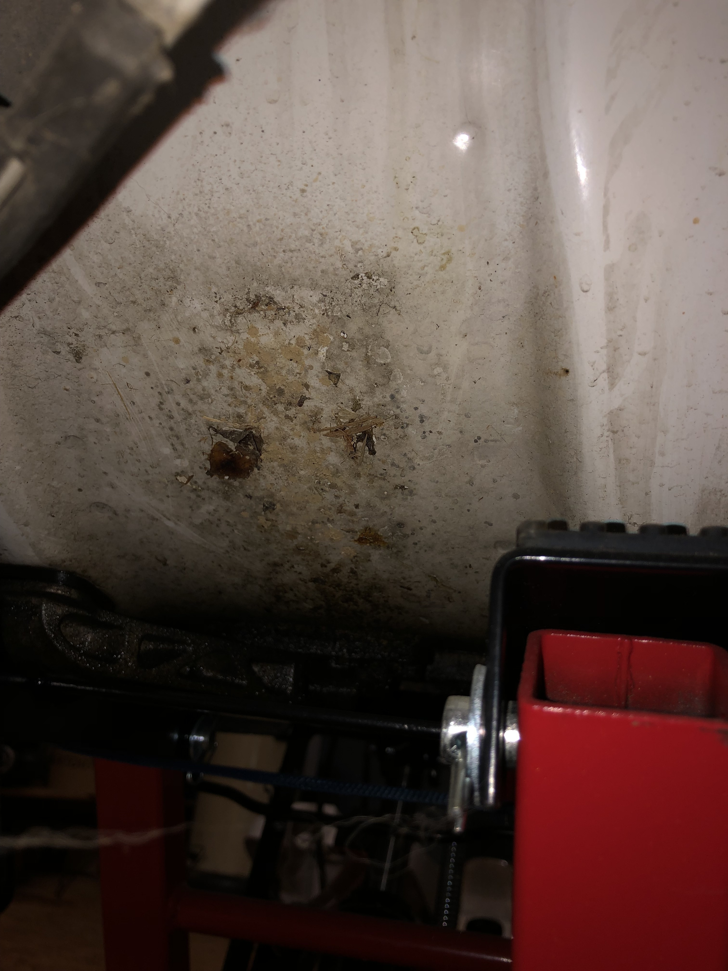

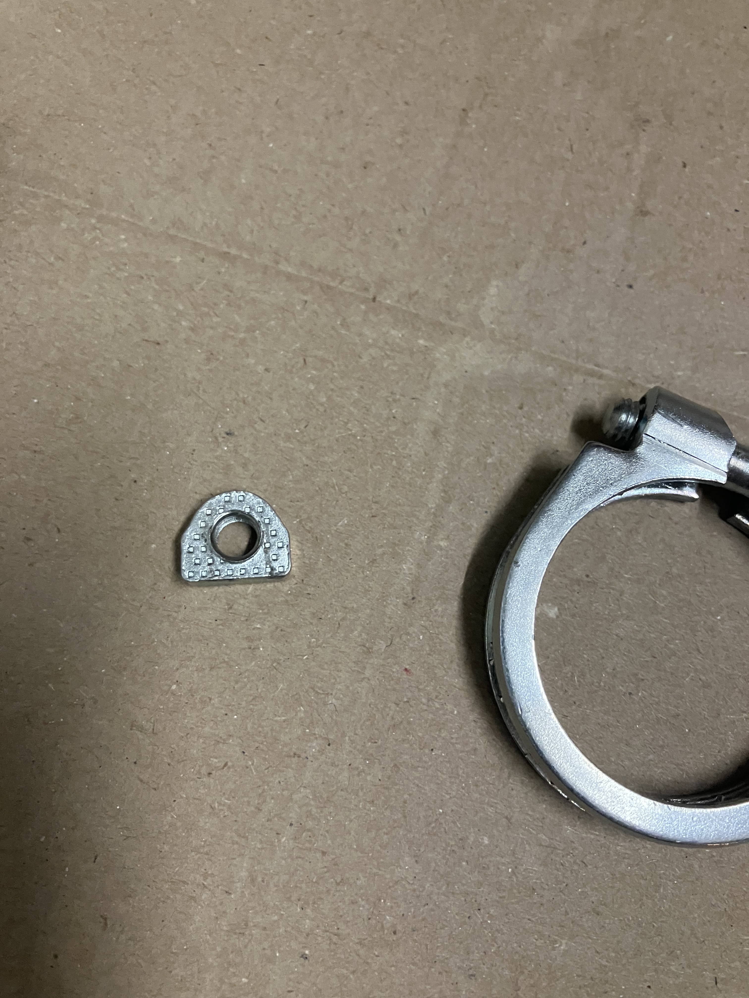

    So, aber jetzt brauch ich eure Hilfe. Irgendwann, bevor ich das Steuerrohr raus hatte, fiel mir ein Teil auf, das unter der Vespa lag, das ich nicht kenne.
    Sagt euch dieses Ding etwas? Von meiner XL Automatik und den V50 kenne ich das nicht und ich habe keinen Schimmer, wo das rausgefallen ist:
    Zur Größeneinordnung der Piaggio-Schlüssel. Ich hoffe, jemand weiß es.
    Wegen der zwei Stunden zusätzlich hielt sich dann mein Elan in Grenzen.

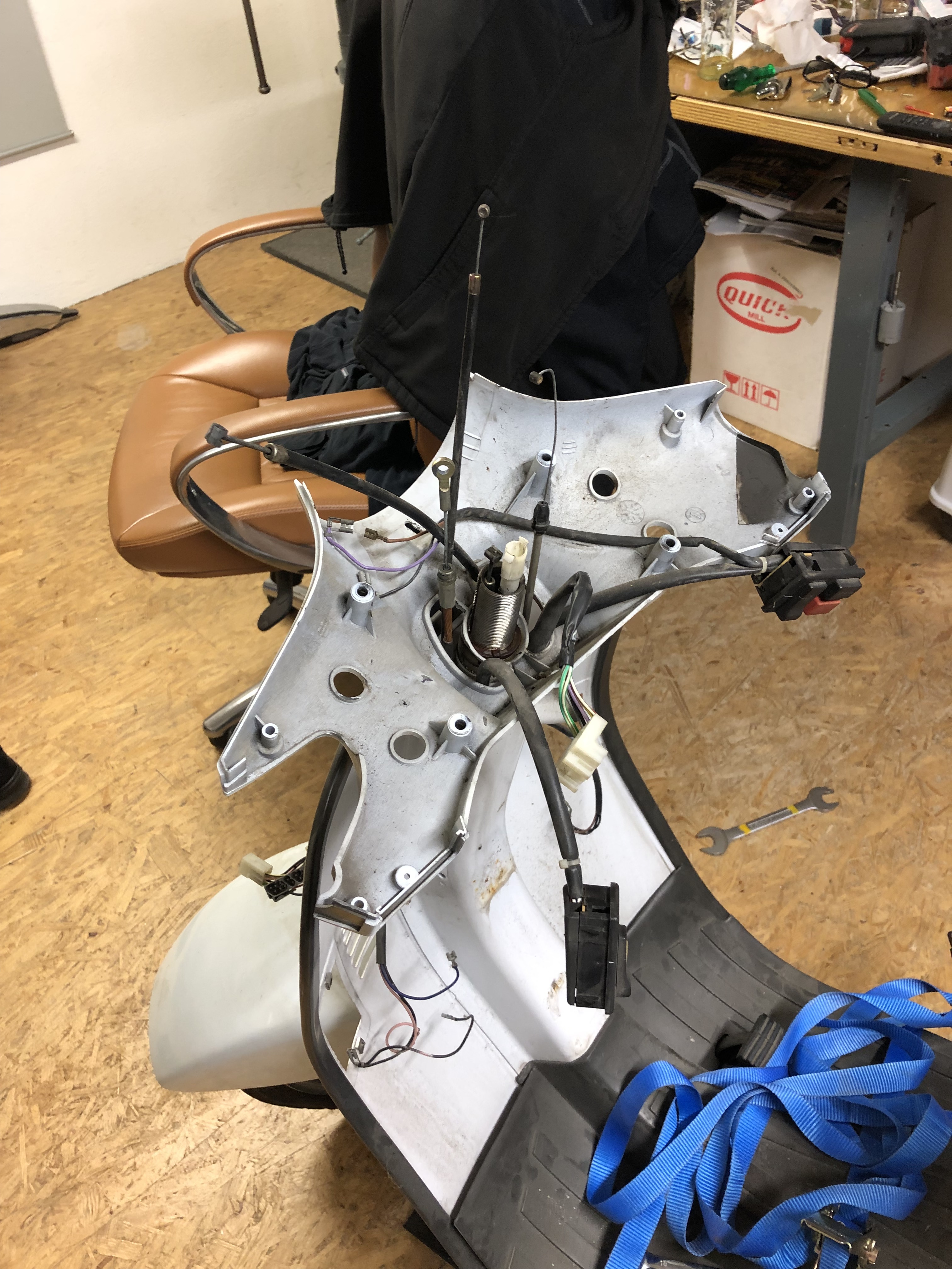

    Kabelbaum ist noch drin, der Rest ist raus und der Rahmen liegt auf der Matratze.
    Don hat einiges zu putzen...lmao
    Irgendwo da drunter ist weißer Lack, hehe...
    Ansonsten keine Überraschungen, Lack in gutem Zustand, auch unter den Matten. Das habe ich vergessen, abzulichten.
    Don ist nächste Woche wieder da und holt alles. Bis dahin, mach ich den Rest noch raus und dann zerlege ich die Schwinge und richte mir ein Paket zusammen, das ich dann strahlen kann (Bremstrommeln, Ankerplatten, Bremspedal, etc.).
    Soweit mal, liebe Kollegen.
    Gruß Paddy.
    irgendwie kommt mir das entfernt bekannt vor, aber direkt zuordnen kann ich es nicht; kann es gerade auch nicht nachschauen, da noch in Schleswig-Holstein/Dithmarschen im Urlaub, quasi bei Volker PKXL2 um die Ecke.
    Grobe, schnelle Ideen: Das teil hat ein Gewinde drinnen, oder?
    Evtl irgendwo am Gaser, Klemme ASS, oder Lufi (aber das ist meiner Erinnerung nach quadratisch).
    Oder am Motorgehäuse.

    Hallo Jörg,
    danke dir schonmal. Der Motor war schon lange raus, als es auf dem Boden lag gestern, aber es war sehr ölig. Also kann es schon sein, daß es in dem Bereich war, so wie die Kiste untenrum aussieht.
    Gewinde hat es keins, Bohrung ca. 5 mm.
    Zerlege jetzt bloß nicht deine Kiste, warten wir mal ab. Ist ja ein Winterprojekt, wir haben Zeit.

    • October 4, 2024 at 13:02
    Sollte doch die Mutter der Vergaserklemme sein, oder?
    Eventuell Gewinde ausgerissen?
    Ja, war auch mein Gedanke.
    Scharnhorst / Paddy, schau auch mal in den Explos beim SCK oder SIP.

    Oh Mann, danke euch!

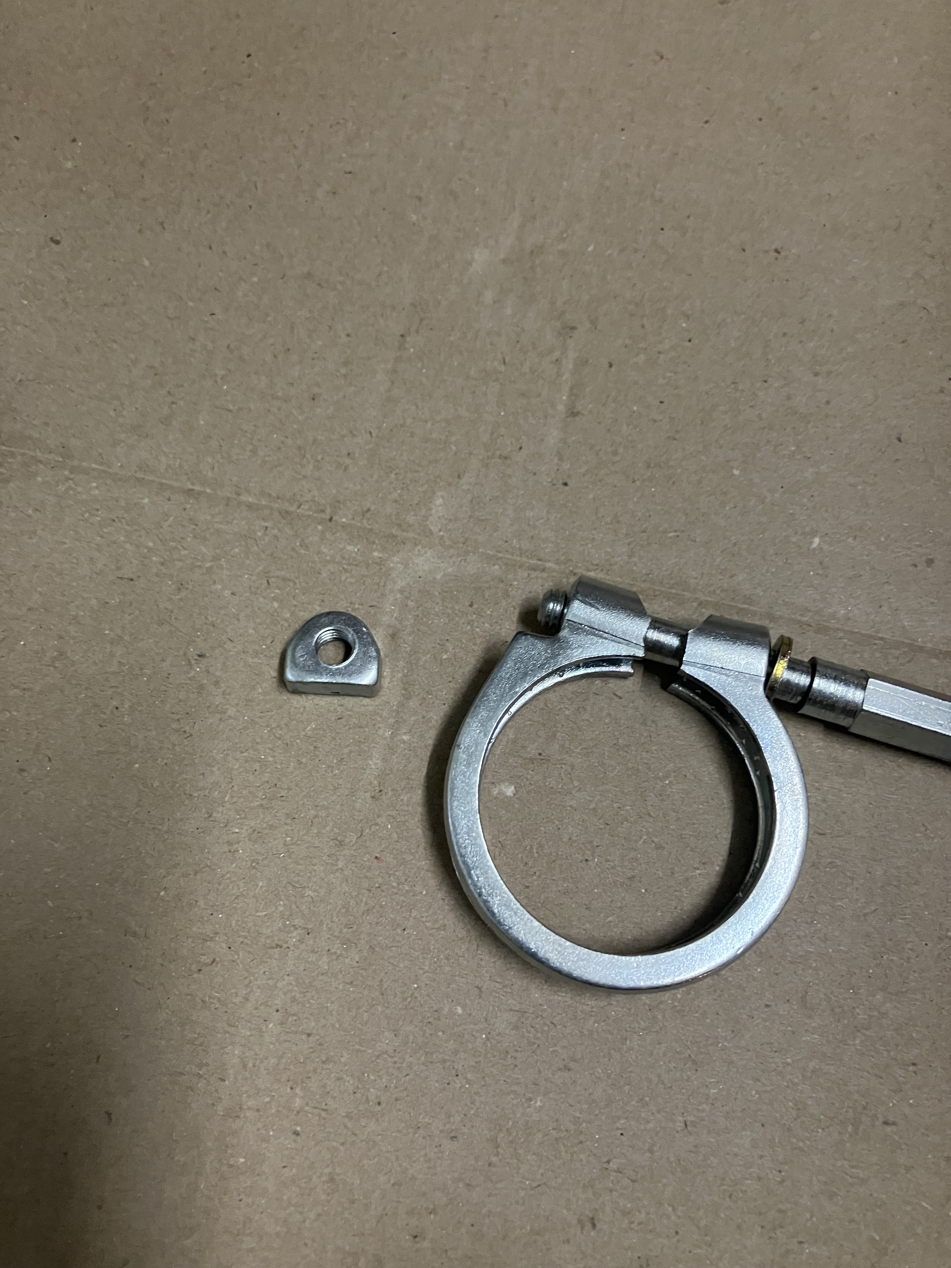

    Tom und Jörg hattet den richtigen Riecher. Ich hatte die XL2 ja schon vor einem Jahr zerlegt.
    Das Teil lag irgendwann unter dem Rahmen, als ich den Gummirüssel gezogen hatte, völlig ölig.
    Und siehe da, ich such die Schelle und auf der ist eine artfremde M6 Mutter:
    Ist wohl mal rausgefallen, landete im Gummirüssel und einer hat es durch eine normale M6 Mutter ersetzt.
    Vielen lieben Dank euch, Kollegen! :)
