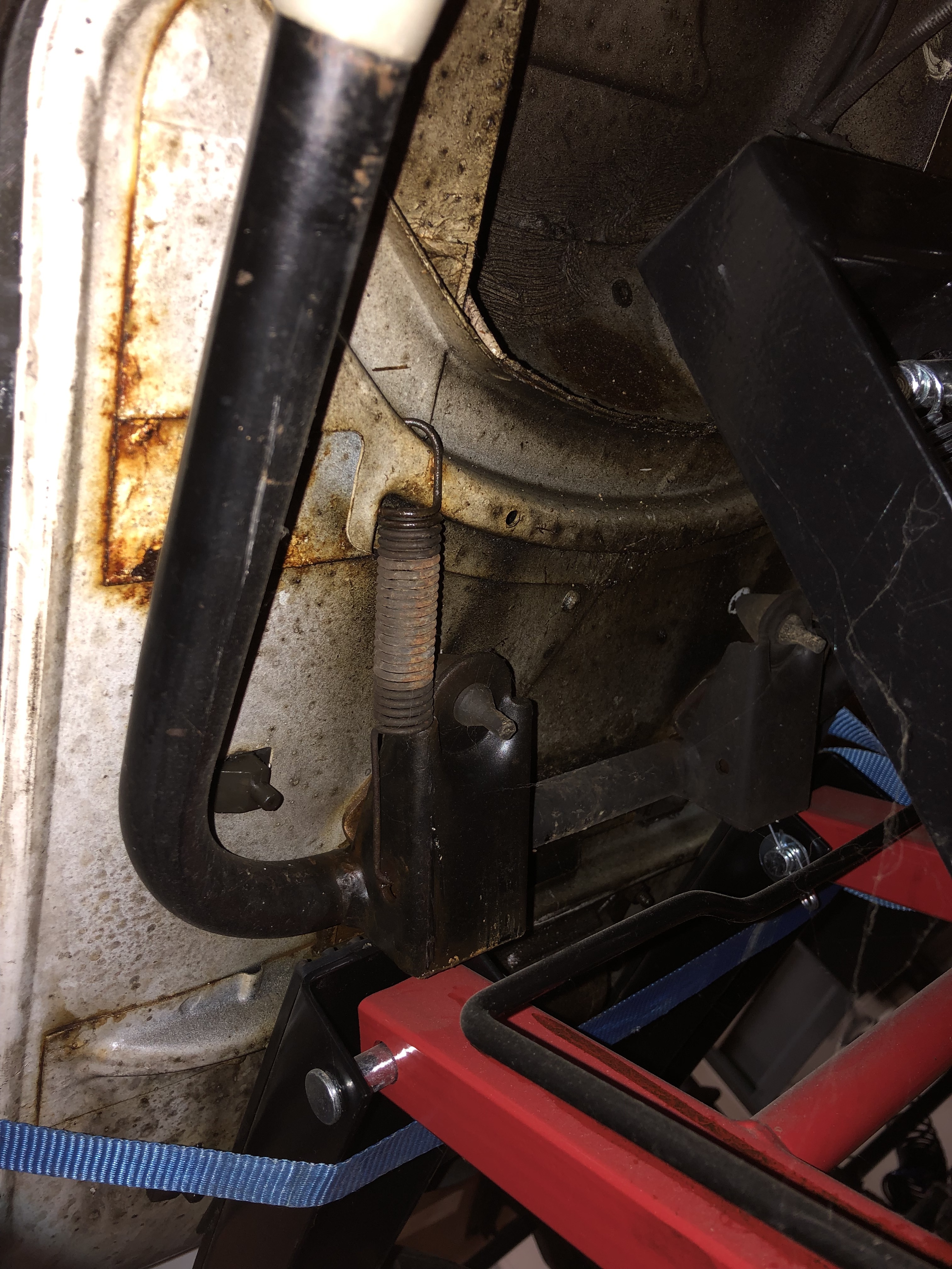

    Möhre stand jetzt schon sehr lange auf meine kleine fahrbare Hebebühne geschnallt ohne Motor, Tank, Sitzbank in der Scheuer, Motor zerlegt in Einzelteilen auf meinem Projekttisch im Stall.
    Seit Samstag steht die Kleine im Stall und ich zerlege sie jetzt vollständig, weil mein Ex-Schwager (im Folgenden "Don" genannt") keine Kosten scheut und wir die Kiste von Grund auf schön machen, aber aufgrund des tollen Lackszustandes im O-Lack.
    Diese Kacknase in Chrom kommt natürlich weg. Don habe ich einen Link geschickt auf Ebay-Kleinanzeigen mit einer Kaskade im O-Lack, der hat sie gekauft, mal sehen, wie sie aussieht.
    Mal ein bißchen Zeug weggeschraubt:
    Mir war der Aufbau des Lenkers völlig fremd von meiner PK und den beiden V50 her, deshalb war mir nicht bewußt, daß ich mit zwei zusätzlichen Schlitzmuttern zu kämpfen haben werde, bei denen ein Hakenschlüssel nicht hilft.
    Da ich am Donnerstag die Demontage weiter bringen willl, mußte ich mir eine Nuß selber machen (Versandzeit wäre zu lange gewesen):
    Das Ding hat saugend gepaßt. Mit dem Schlagschrauber waren die beiden Muttern dann schnell runter und am Donnerstag geht es weiter.
    Soweit mal,
    Gruß Paddy.
    P.S.: Don hat die XL2 dem Schwager für kleines Geld abgekauft in dem zerlegten Zustand, beide zufrieden. Jetzt kucken wir mal, wie die Kleine so rauskommt.
    Nach der Zerlegung nimmt Don alle Lackteile mit nach einem Briefing von mir mit den Polituren von der Orange, reinigt alles und bereitet auf mitsamt den Kunststoffteilen. Ich kümmere mich dann um den Motor und den Rest in der Zwischenzeit.
