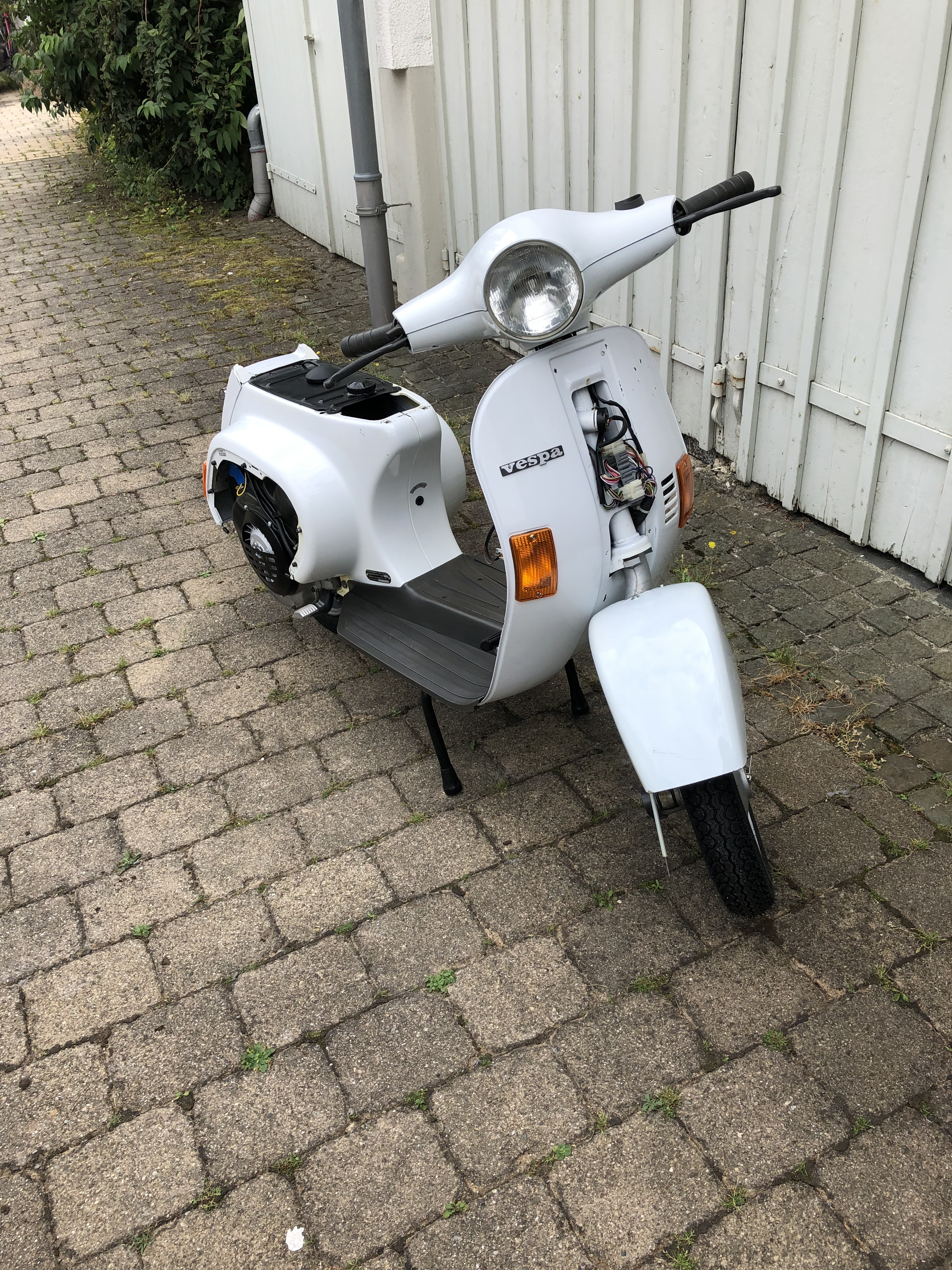

    Heute ging es weiter.
    Nach einer kleinen Enttäuschung, daß der Gaszug aus dem BGM-Zug-Set etwas zu kurz ist und ich Feder am Zuganschlag gaserseitig weglassen mußte damit der nicht schon durch die Zuglänge Gas gibt, habe ich den neuen Benzinhahn montiert und Sprit eingefüllt.

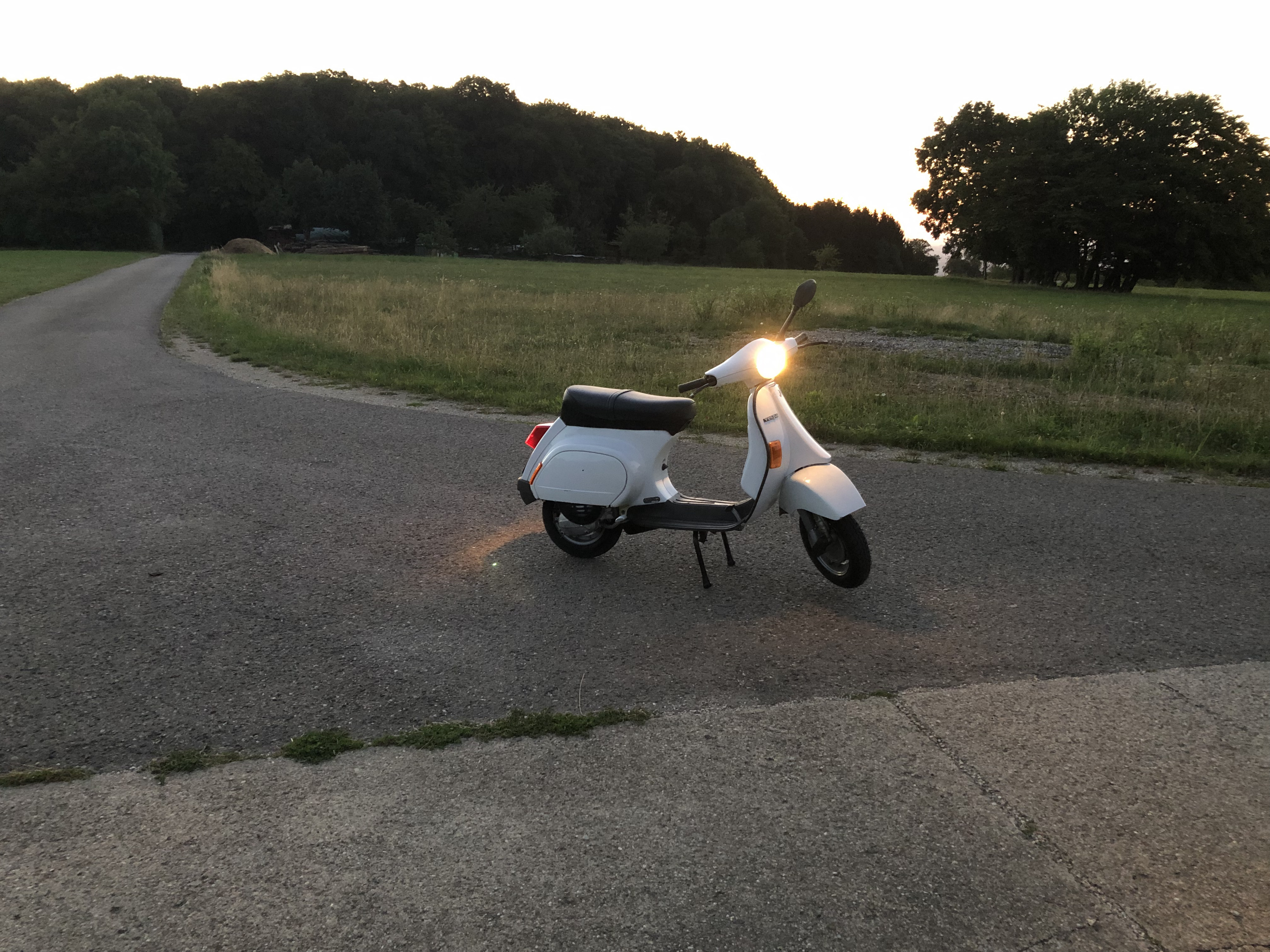

    Tank nur lose drin und dann mal versucht zu starten. Tatsächlich nach dem zweiten Kick kam die Kiste.
    Auf dem Tank sitzend die Straße zweimal rauf und runter.

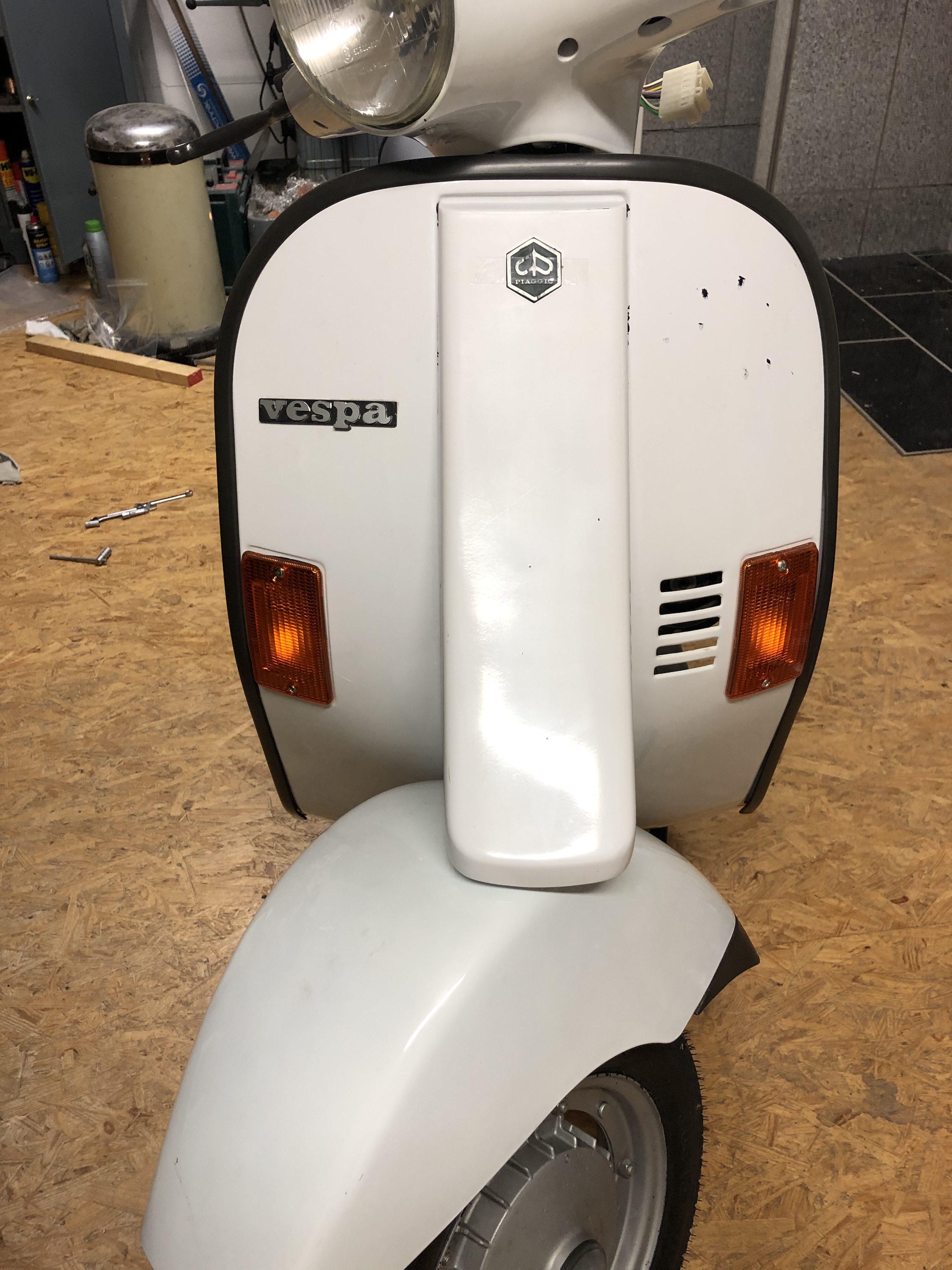

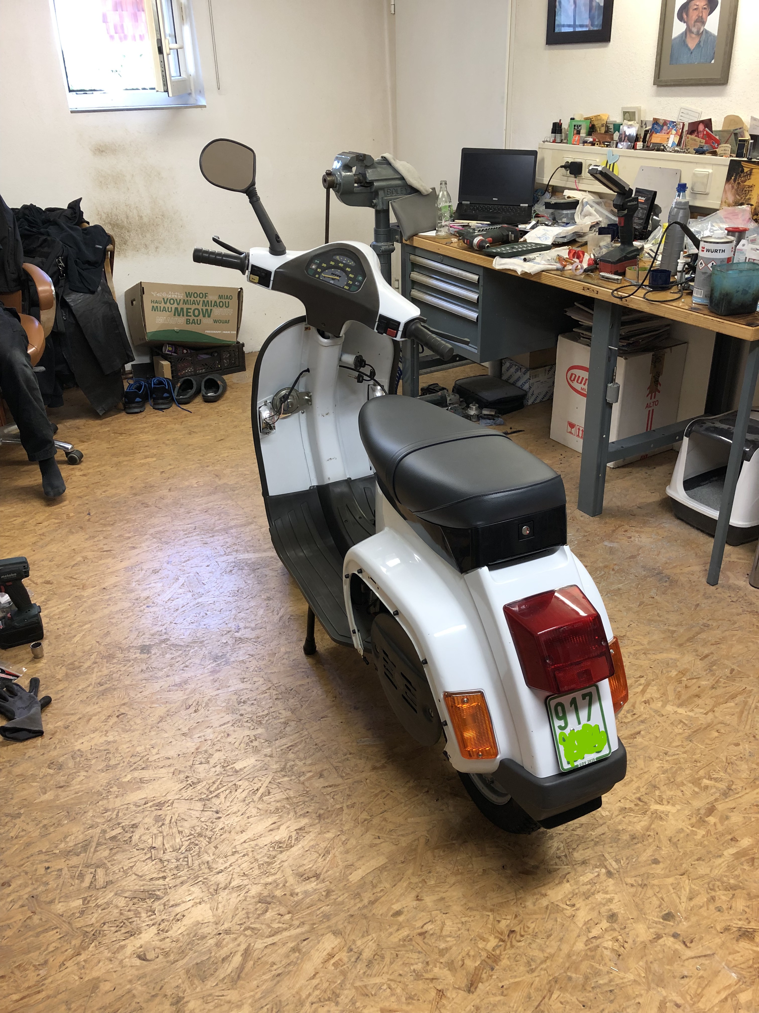

    Nach dieser Freude wieder in den Stall und mal ein paar wesentliche Dinge montiert, damit ich nicht sofort ins Gefängnis komme am Sonntag.
    Neue Sitzbank drauf Rücklicht provisorisch montiert und mit Tesa gesichert (die richtigen Schrauben fehlen noch) und das Nummernschild.
    Knackig zu Fahren mit dem Malossi, BGM-Welle und Sito. Die Schaltdrahtschaltung ist schön direkt.

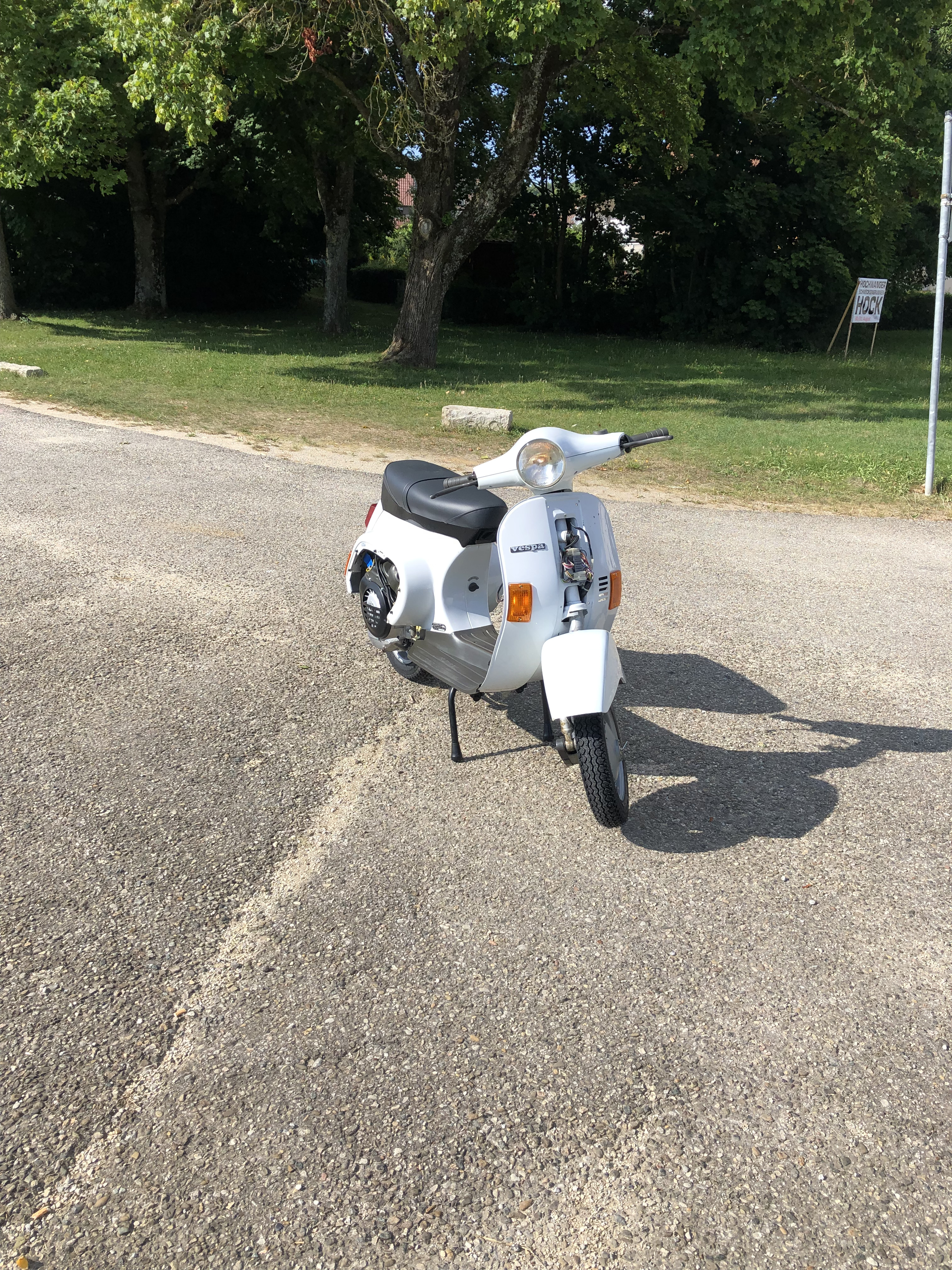

    Dann wieder zurück und mal noch mehr montiert:

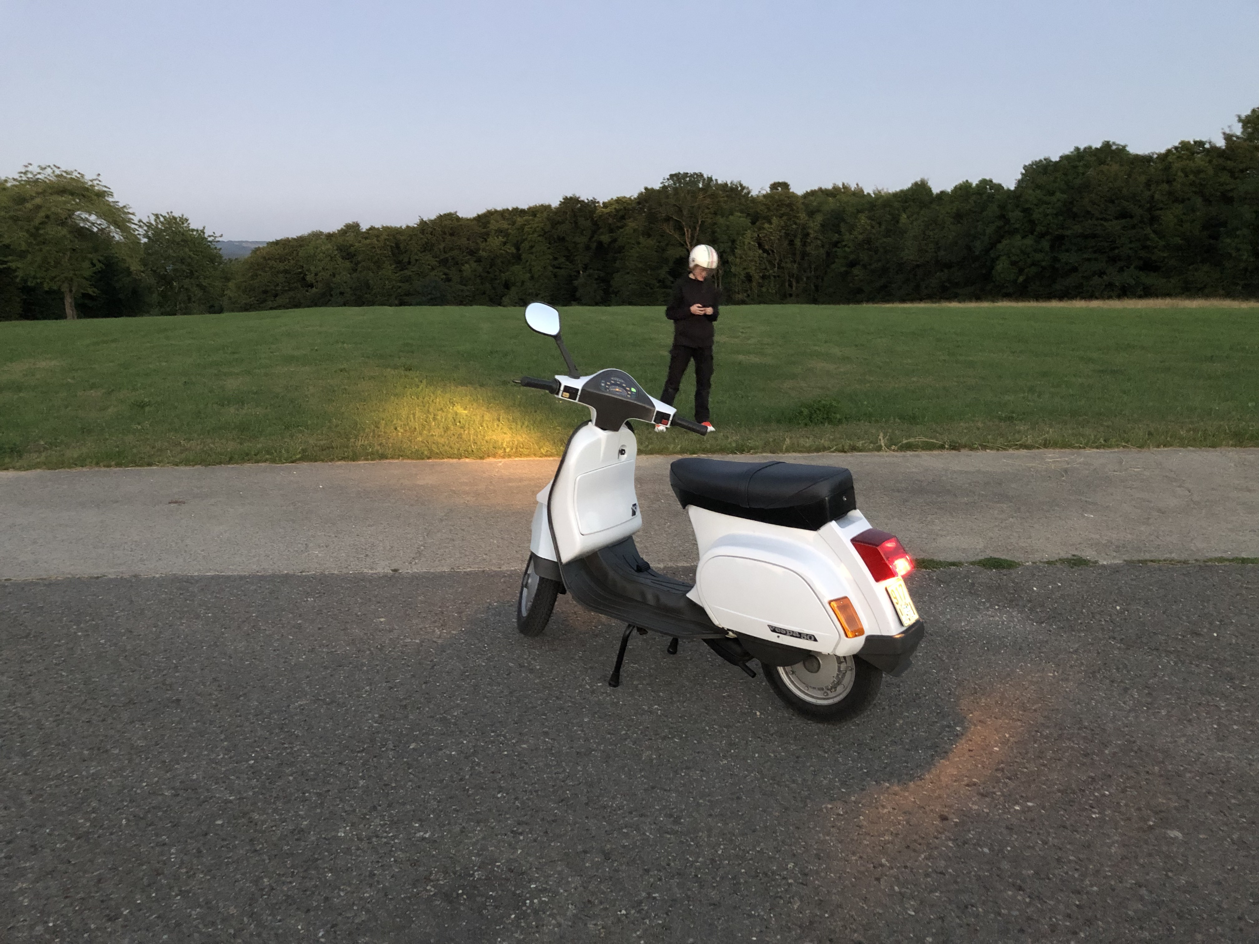

    Mit der Tochter und dieser Baustelle alle Klischees erfüllt und im Nachbarort zum Eisessen...lmao
    Dann wurde die Schaltung etwas komisch. Zuhause gemerkt, daß die Mutter, die das Ding auf der Schaltwelle hält, an dem der Zug eingehängt ist, vernudelt war:
    Das ist mir bei der Montage nicht aufgefallen. Morgen geht es weiter.

    Die O-Lacknase ist auch irgendwie etwas eigen. An der Kiste hat jedes Teil ein eigenes Weiß irgendwie...
    Das Emblem ist übrigens ein altes mit Tesa hingeklebt, das Neue liegt schon da.

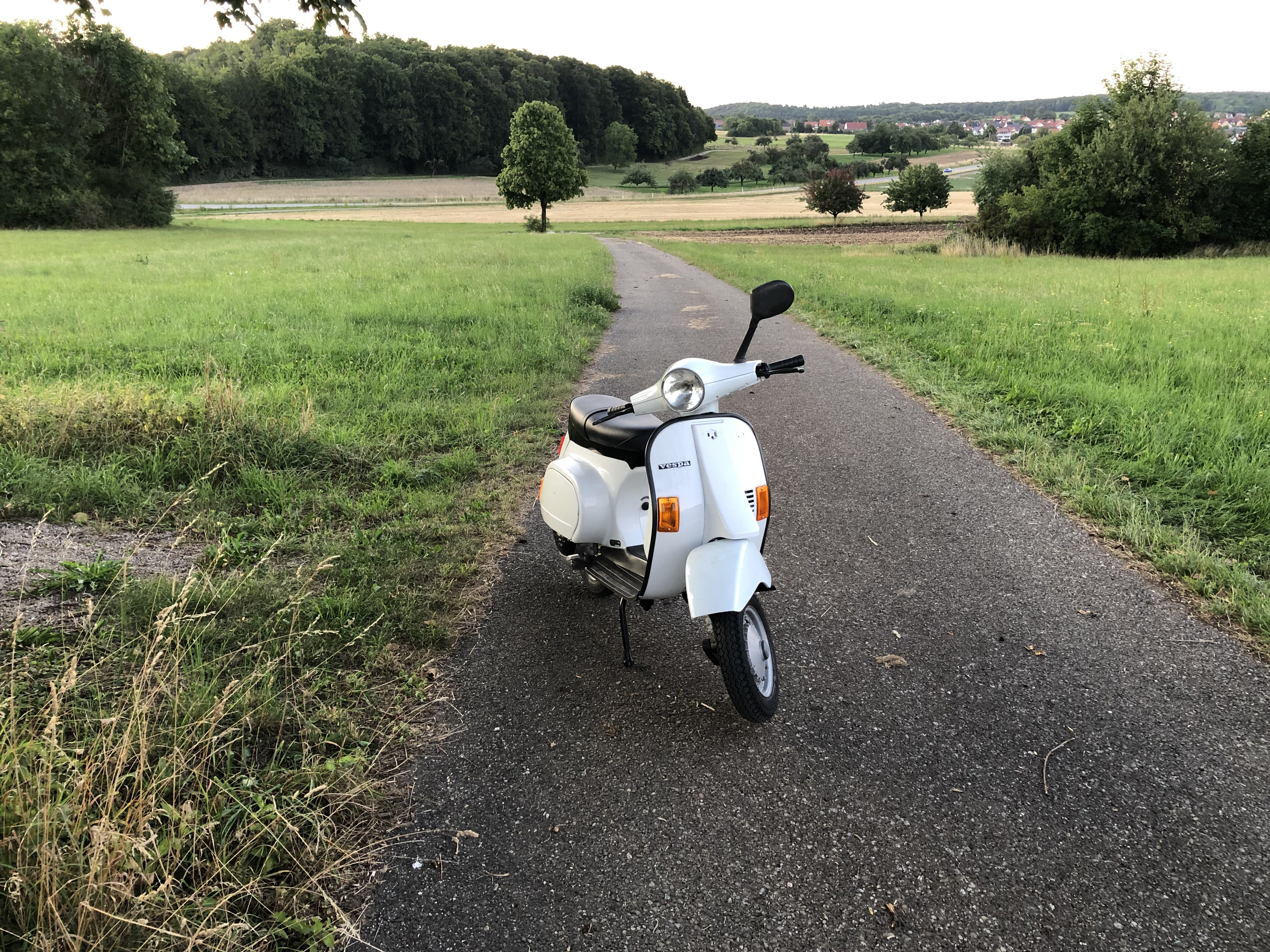

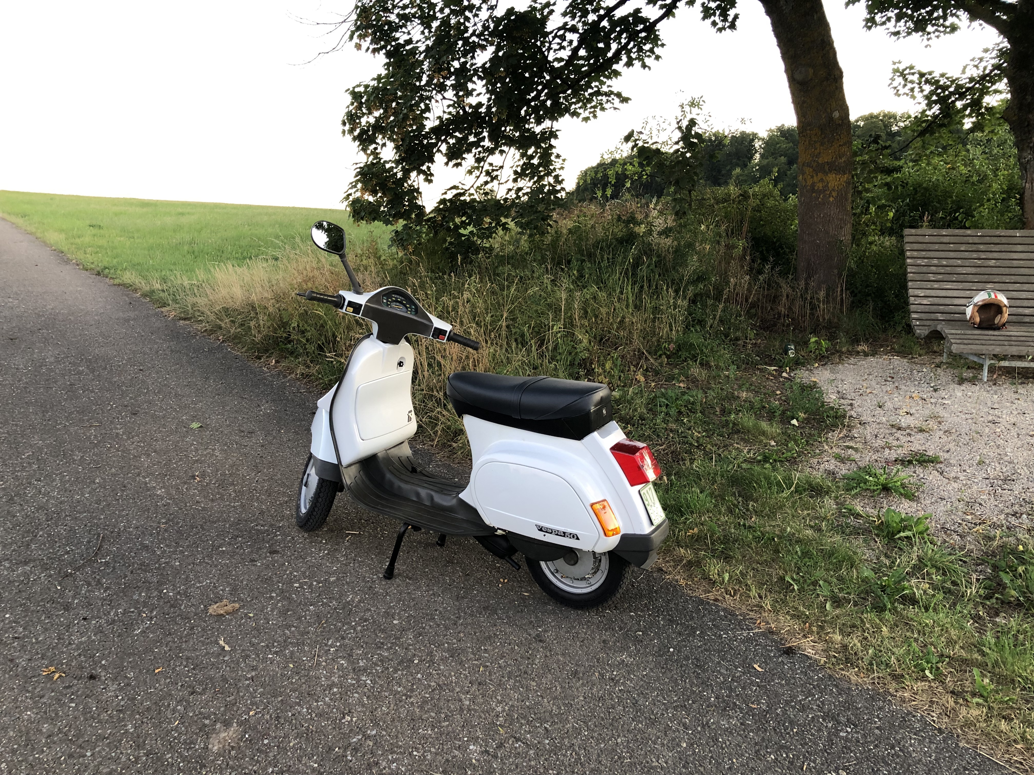

    Ansonsten ist es ein schönes Mädel wieder geworden, mit ein paar Macken aber sehr gut erhalten.
    Ich bin zufrieden.
    Was man halt leider anerkennen muß, die XL2 ist echt schön zu fahren. Da ist eine V50 schon echt angestaubt von vorne bis hinten, was das Fahrgefühl angeht im direkten Vergleich...
    Ich kann verstehen, wenn jemand seine XL2 schätzt, das gebe ich ehrlich zu.
    Ich berichte wieder, wenn sie hoffentlich die nächsten Tage komplettiert ist.

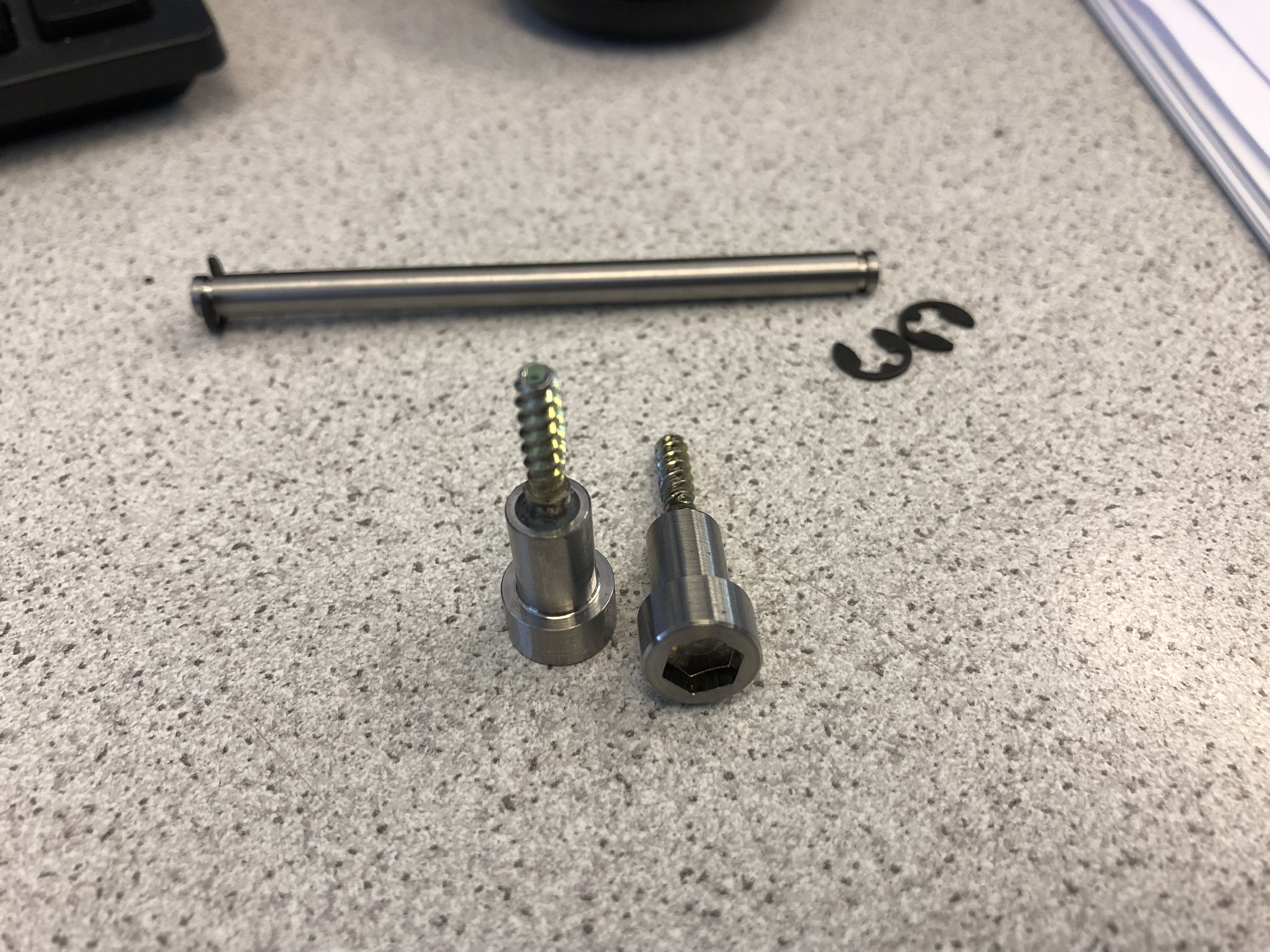

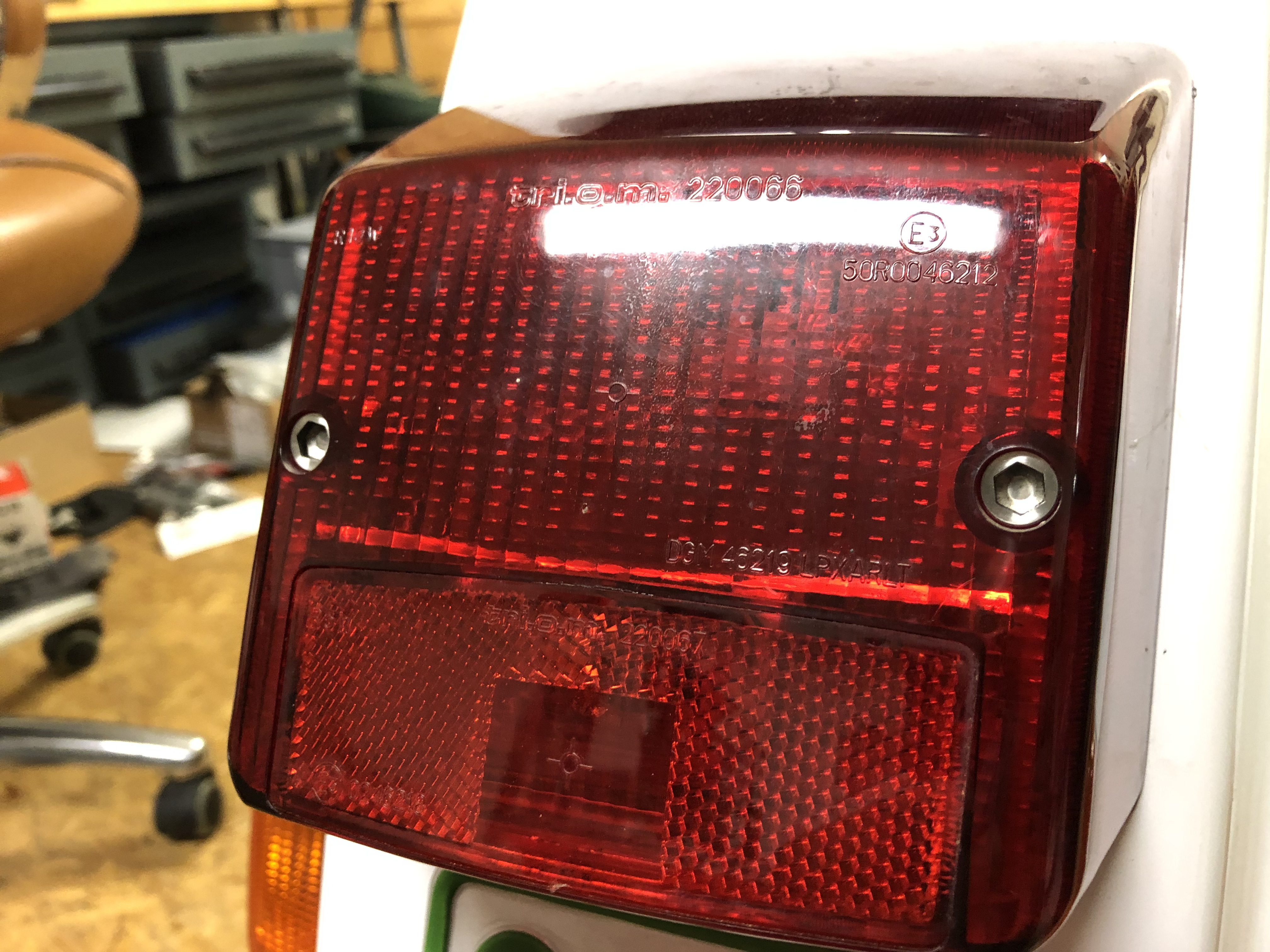

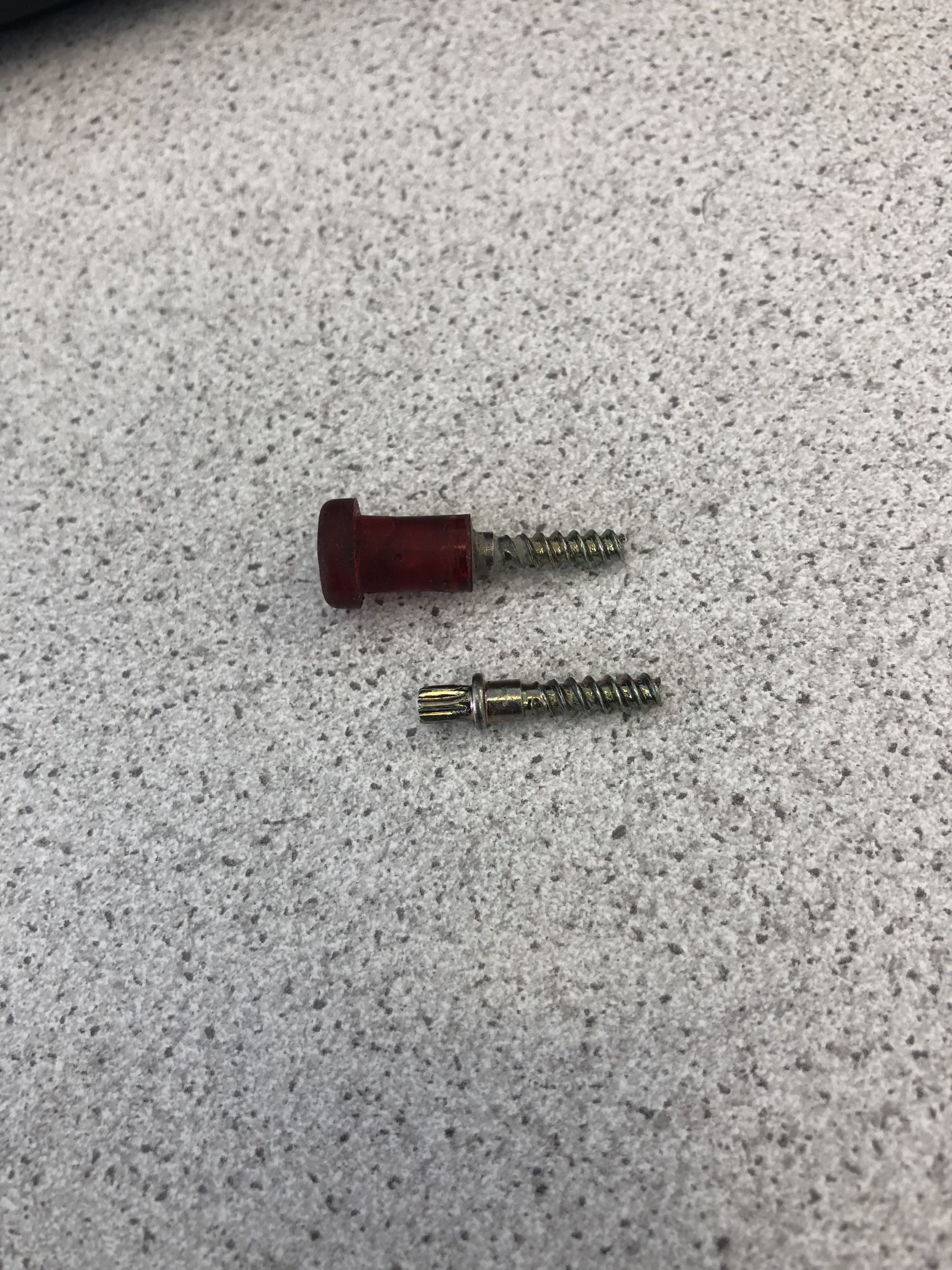

    So, da der Paddy zu doof ist, das richtige Rücklicht zu bestellen und SIP ein XL1 Rücklicht auch für XL2 passend deklariert, muß ich ja gerade das alte Glas verwenden.
    Die Schrauben waren am Sack, hatte sie aber noch. Jetzt will ich nicht schon wieder Kleinscheiß bestellen, ich nutze die nächsten Tage um festzustellen, was noch fehlt und mache eine hoffentlich finale Liste.

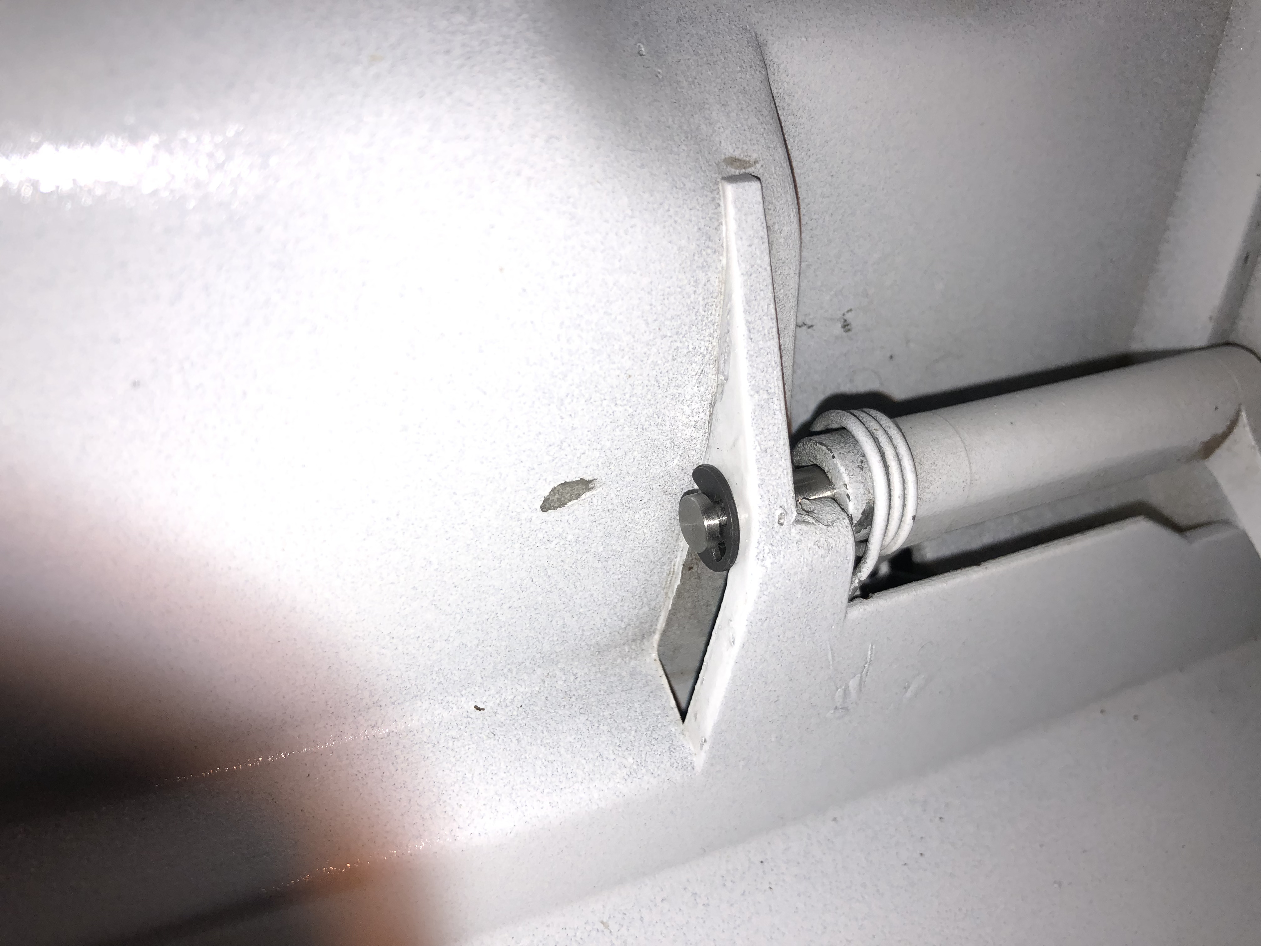

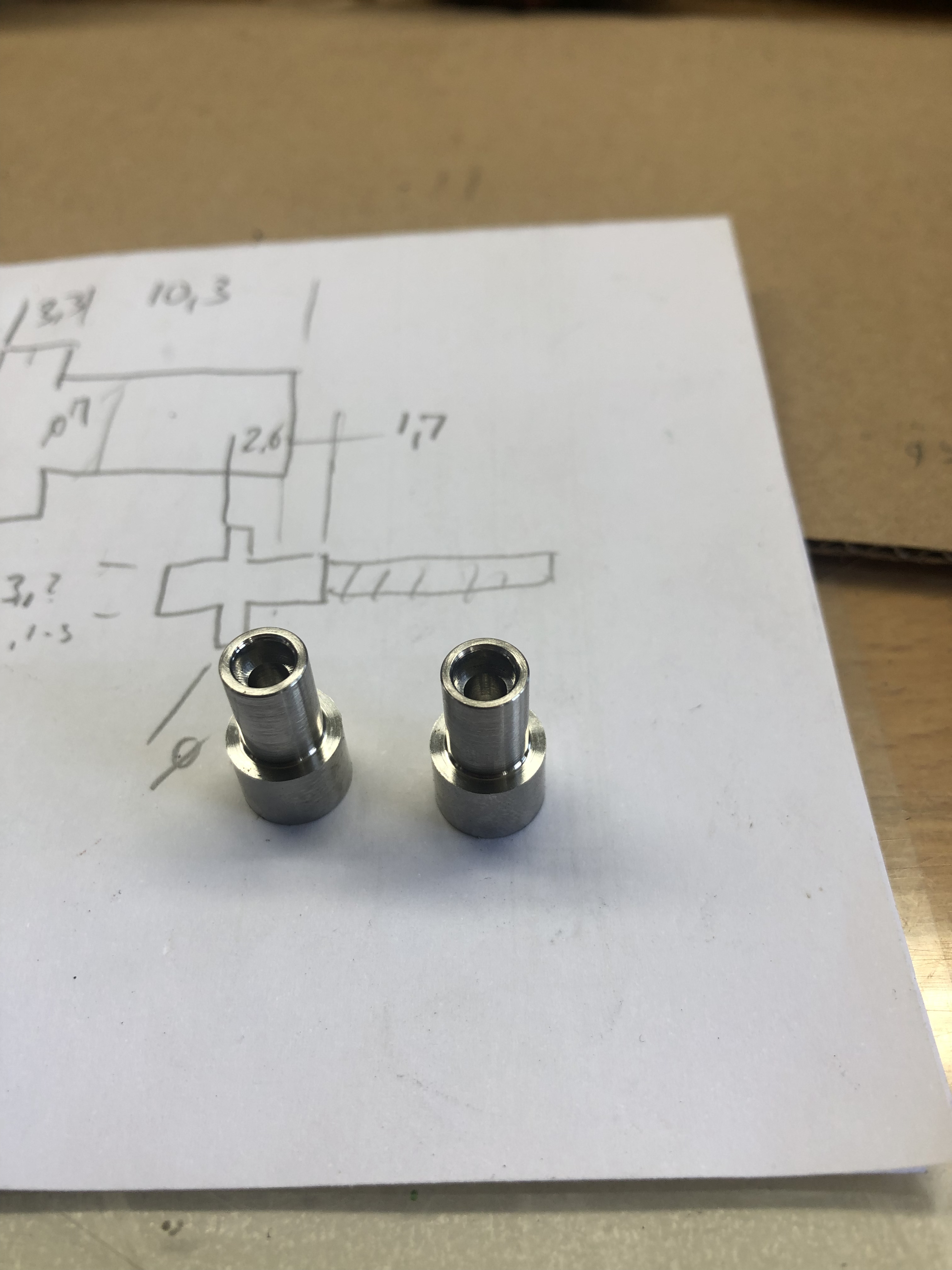

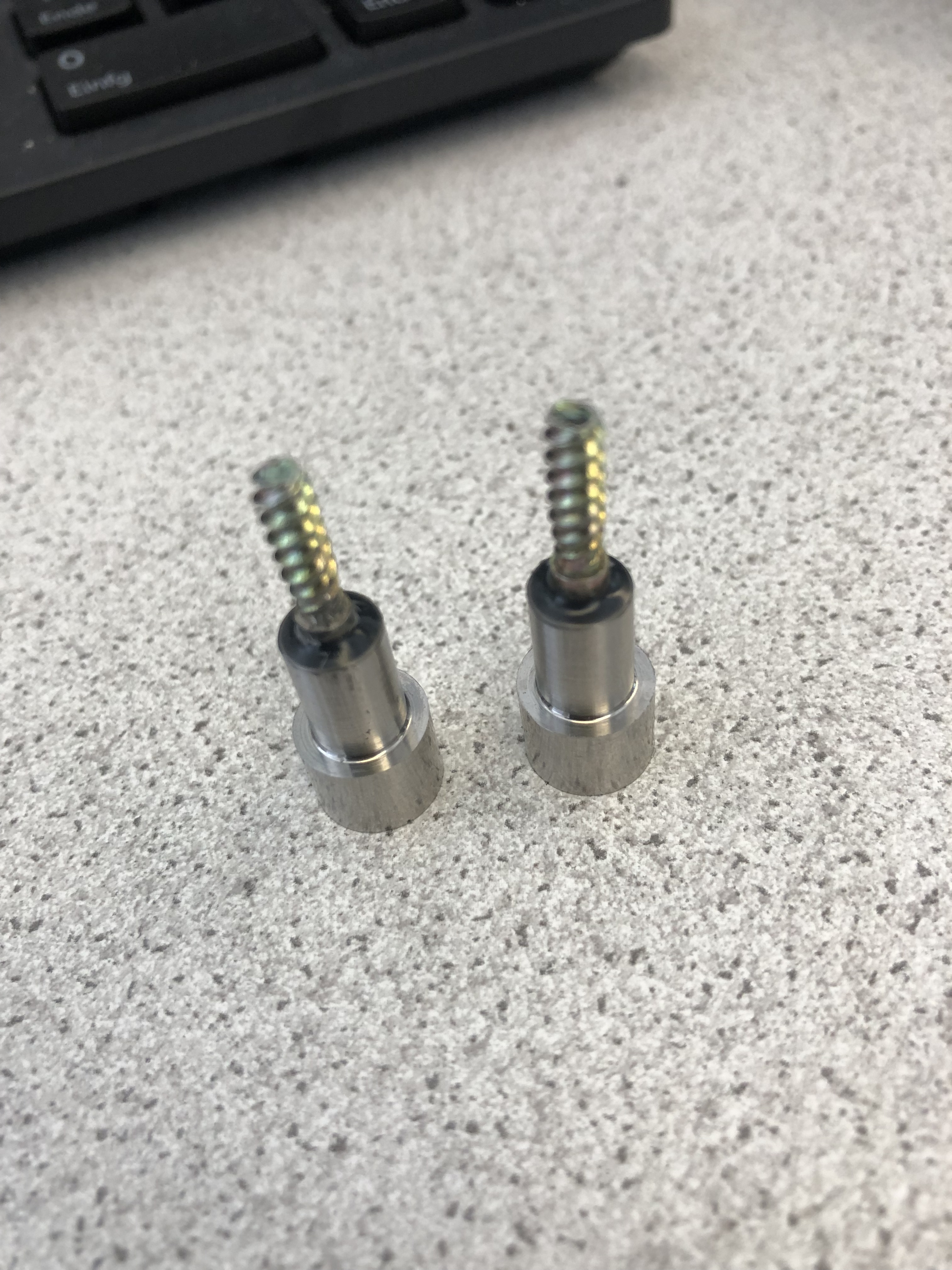

    Ergo mußte ich neben dem Bolzen für das Handschuhfach auch irgendwie Rücklichtschrauben machen.
    Der Bolzen war einfach, Rundmaterial VA und zwei Einstiche. Als ich die Wespe bekam, ging das Handschuhfach nicht mehr auf, weil der Bolzen einseitig aus der Führung gerutscht war. Das wollte ich unbedingt vermeiden, es war damals nämlich eine mittlere Geburt, bis ich das offen hatte.
    Für die Rücklichtschrauben habe ich mich der Einfachheit halber entschieden, die eine noch geometrisch intakte, aber bereits gerissene Schraube abzuzeichnen und alles was roter Kunststoff ist/war aus einer M8 VA Zylinderkopfschraube zu fertigen und die alten Gewindefummels darin einzukleben. M8 deshalb, weil der kleinere Durchmesser 7 ist und der Kopf 10. Deshalb blieb der 6Kant erhalten:
    Funktioniert soweit. Denke mal, daß die bleiben werden. Jeder kennt die Originalschrauben, wie zerbrechlich die sind...

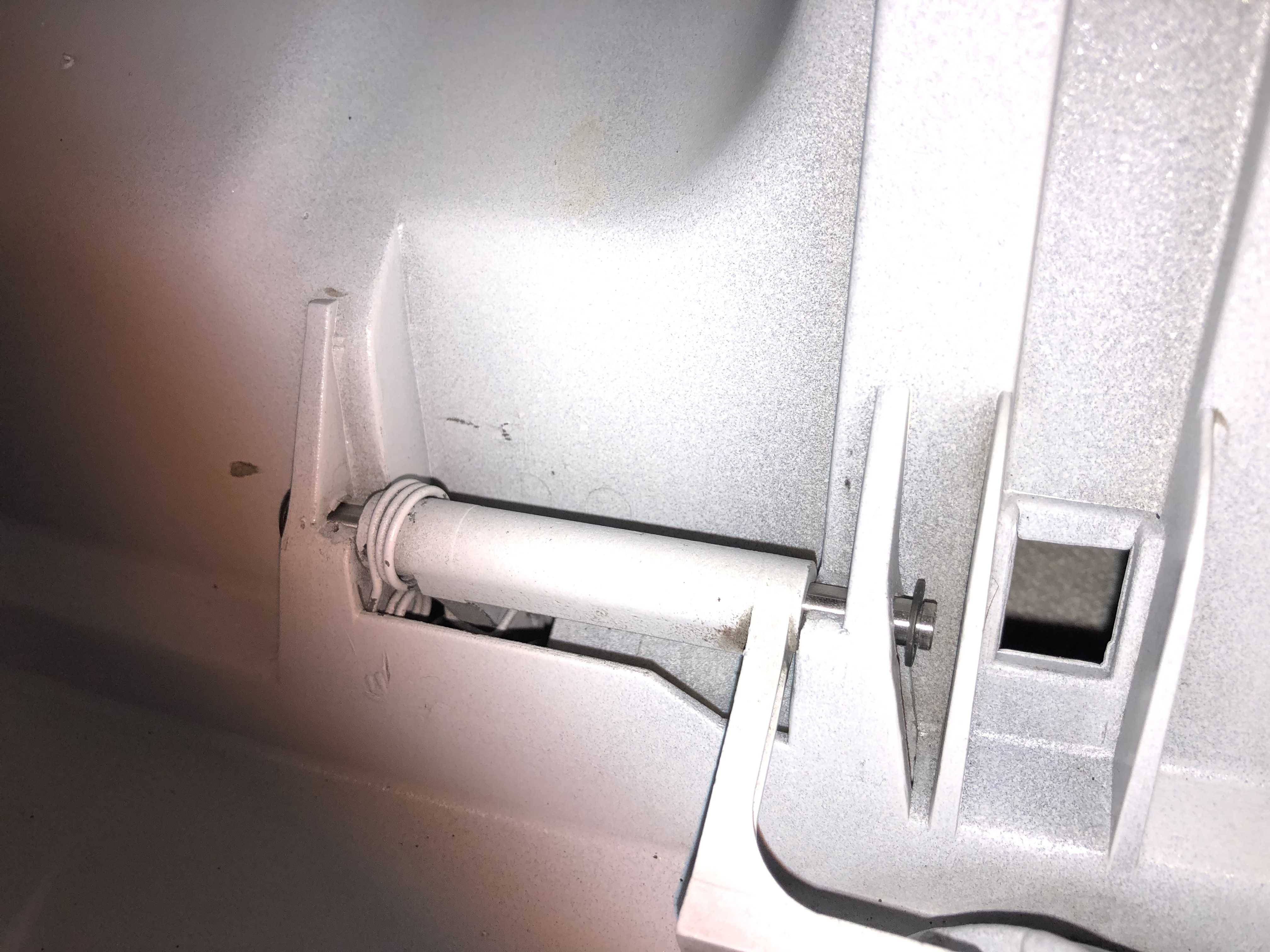

    Wie diese komische Doppelschenkelfeder ins Handschuhfach gehört, habe ich durch einen uralten Beitrag von Kasanova (ich meine so nennt er sich) gelernt.
    Der neue Bolzen sollte nun an Ort und Stelle bleiben:

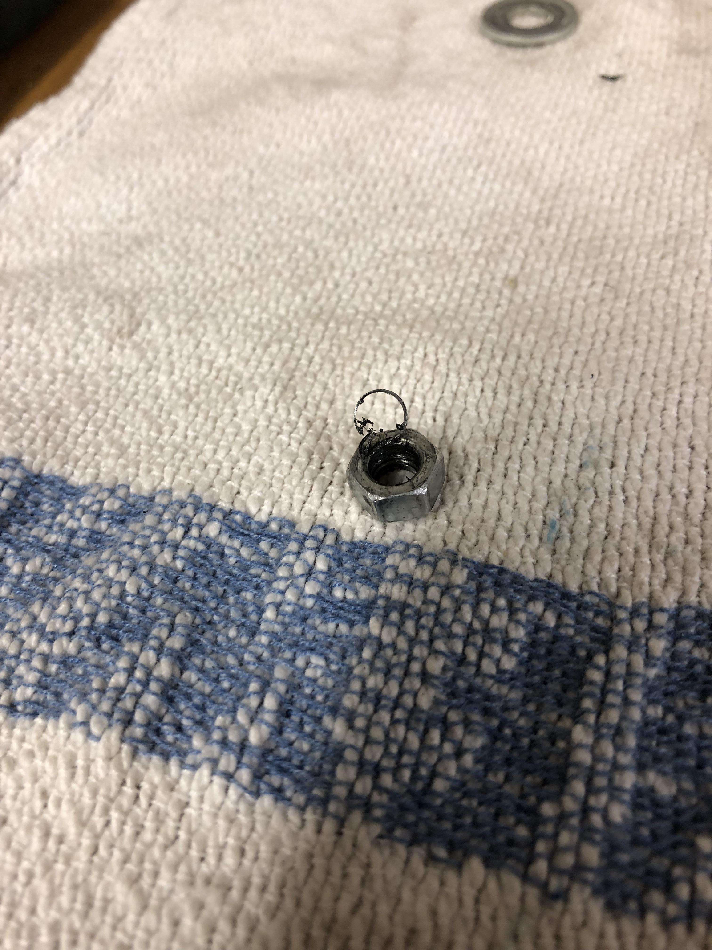

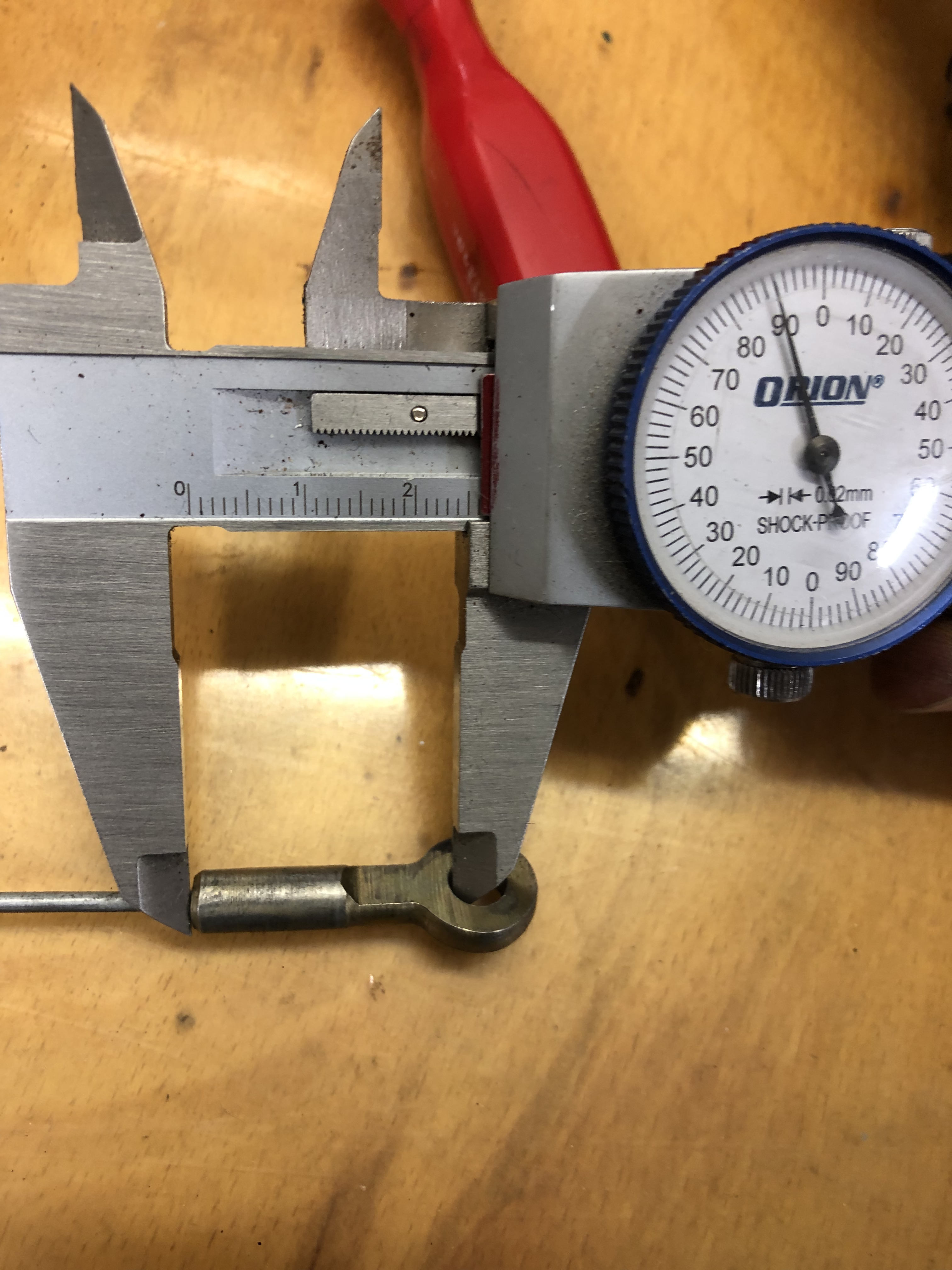

    Zu dem Schaltdraht. Bei dem Auswechseln der ausgenudelten Mutter habe ich es doch echt geschafft, dieses Schaltarm-Teil falsch herum zu montieren. Gestern war nicht mein Tag und irgendwie haben die Druckstellen mich ziemlich sicher gemacht, daß es richtig ist.
    Naja, Ding gedreht, jetzt steht der Draht ca. 8 mm über oder so über den Nippel und sie schaltet wieder sauber.

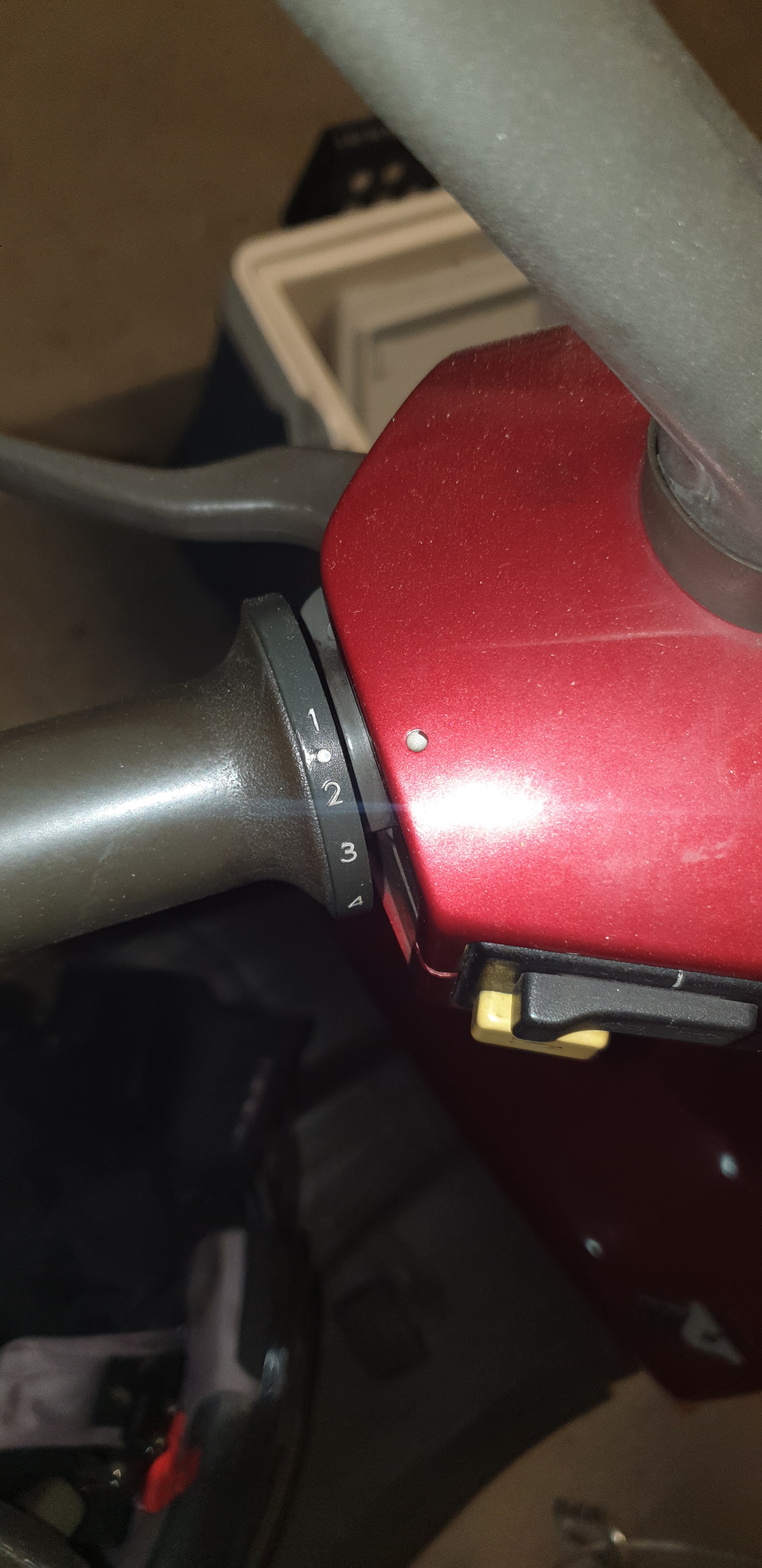

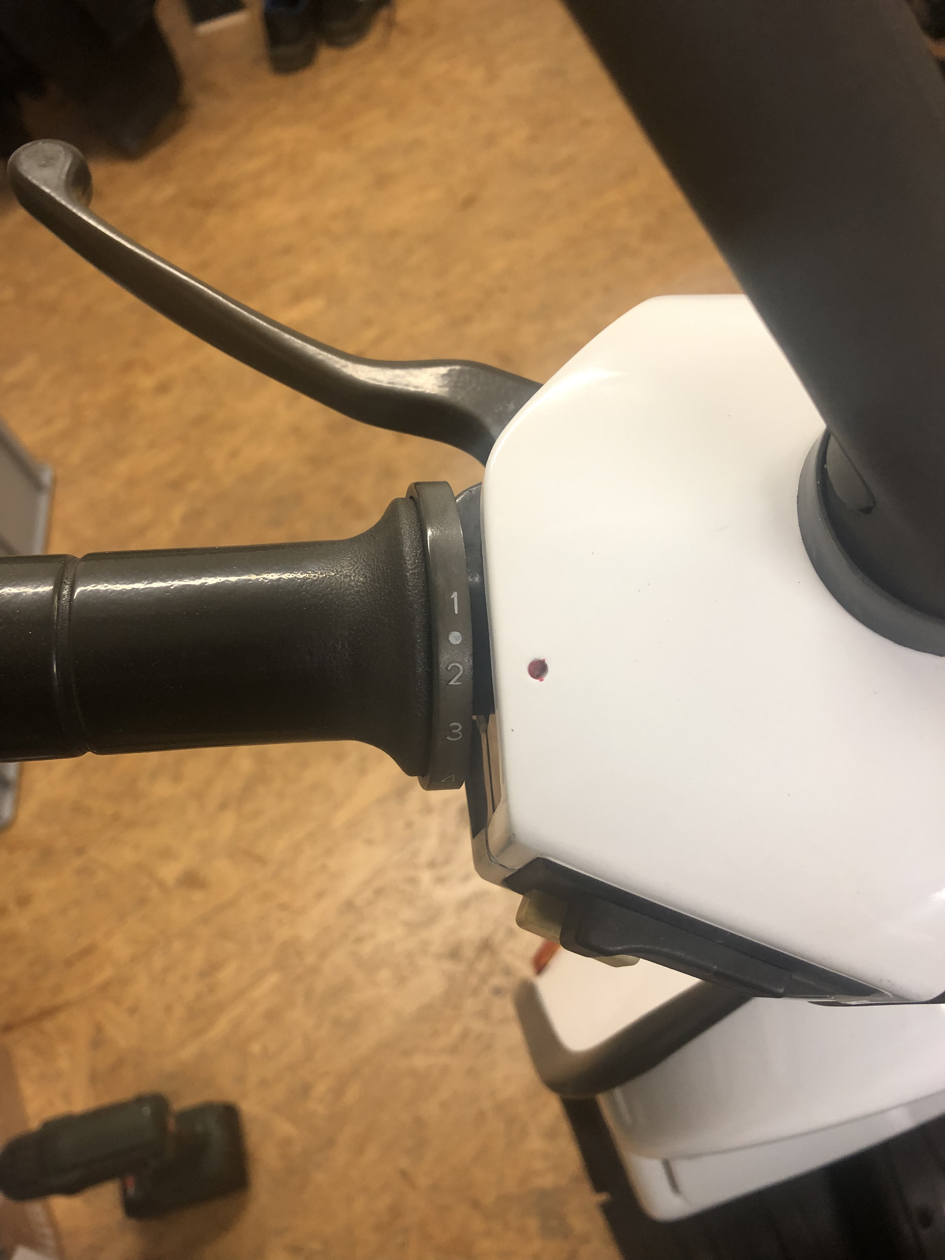

    Heute wollte ich wieder fahren, auf einmal geht der erste Gang wieder nicht rein. Das ist immer so scheiß knapp und man hat manchmal den Eindruck, da verpufft die Schaltbewegung, auch wenn sich das bescheuert anhört.
    Ich wieder die Lenkerverkleidung ab, damit ich sehe, was da oben los ist. Dieses Schaltfummel habe ich dann bemerkt, hatte ich doch richtig drin und von der Lage her ist es gerade auch wurscht, wie rum man das einbaut, Nippelloch zu Zweikant ist gleich.
    Dann einfach mal rumgespielt.
    Ich stoße irgendwann mit dem Zugende oben im Lenker an der Tülle an, dann geht logischerweise unten nix mehr. Zugende war schon recht kurz nach dem Nippel:
    Viel geht da nicht mehr, das ist Leerlauf. Wenn ich dann noch drücke, stoße ich im Lenker an und unten reicht es noch nicht für den ersten Gang.
    Dann habe ich die etwas abgenutze Kunststoffhülse am Schaltrohr mit etwas Isolierband umwickelt, damit ich durch das Genoddel keinen Weg verliere. Immer noch nicht zuverlässig.

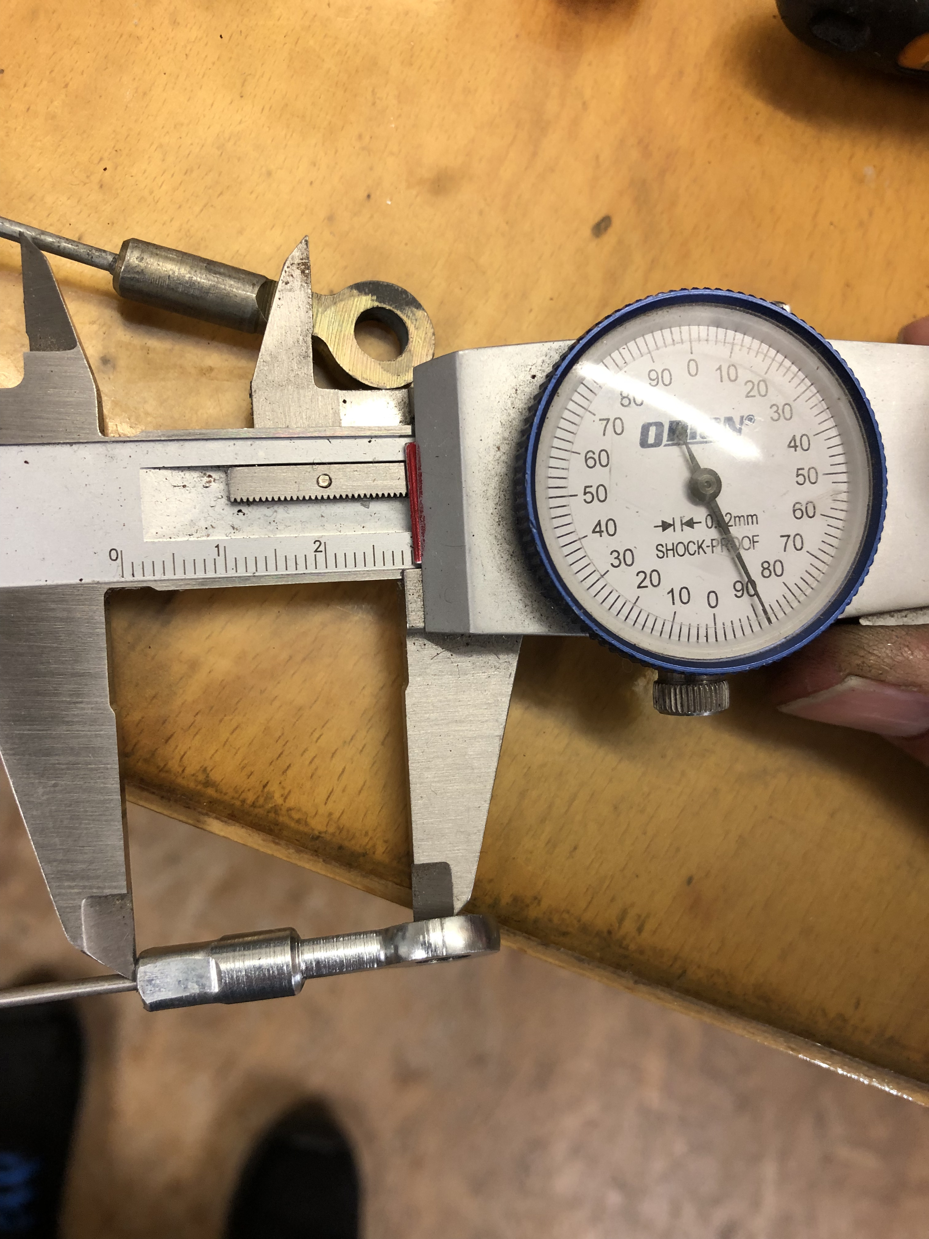

    Dann habe ich mal den alten Zug mit dem Neuen verglichen:
    Neuer Zug:
    alter Zug:
    Der alte stößt 3 mm später an der Tülle an. Dann habe ich den mal verbaut. Aber irgendwann kommt ja auch der Anschlag am Schaltrohr. Aber eine Kleinigkeit habe ich gewonnen, 2-3 mm unterm Strich.
    Dann habe ich den alten Zug soweit wie möglich hinten gespannt:
    Der Schalthebel steht jetzt so:
    Jetzt reicht es und sie schaltet. Hat sie aber gestern abend auch, erst heute wieder nicht mehr zuverlässig.
    Mir kommt es so vor, als ob die neu Zug-Tülle einfach einen cm zu lang ist, aber ich weiß es nicht. Ich mache das ja zum ersten Mal mit so einem Schaltdraht. Ich habe keine Ahnung, was jetzt richtig ist.
    Man hat machmal so das Gefühl, daß man einen cm irgendwo unterwegs in der Tülle verpufft manchmal. Da bleibt das Schaltfummel unten am Getriebe stehen (obwohl ich hin und her rolle, damit die Schaltklaue ein Loch findet) und oben schiebt es den Schaltdraht weiter in die Tülle wie gegen eine Feder. Es verpufft einfach.
    Und es ist keine giftige DRT-Schaltklaue drin, sondern eine normale und ein Rastkugelsatz mit verstärkter Feder, wobei das der Rede nicht wert ist.
    Ich habe da beim Schalten an der Hauptwelle keinen Unterschied gemerkt.
    Mein Getriebe ist recht eng ausdistanziert, aber wenn ich die Möhre schiebe ohne Kupplung zu ziehen, komme ich ja zwangsläufig spätestens nach einer Viertel Umdrehung des Rades an den Fenstern für die Schaltklaue vorbei.
    Und das Schalten an sich ist butterweich.

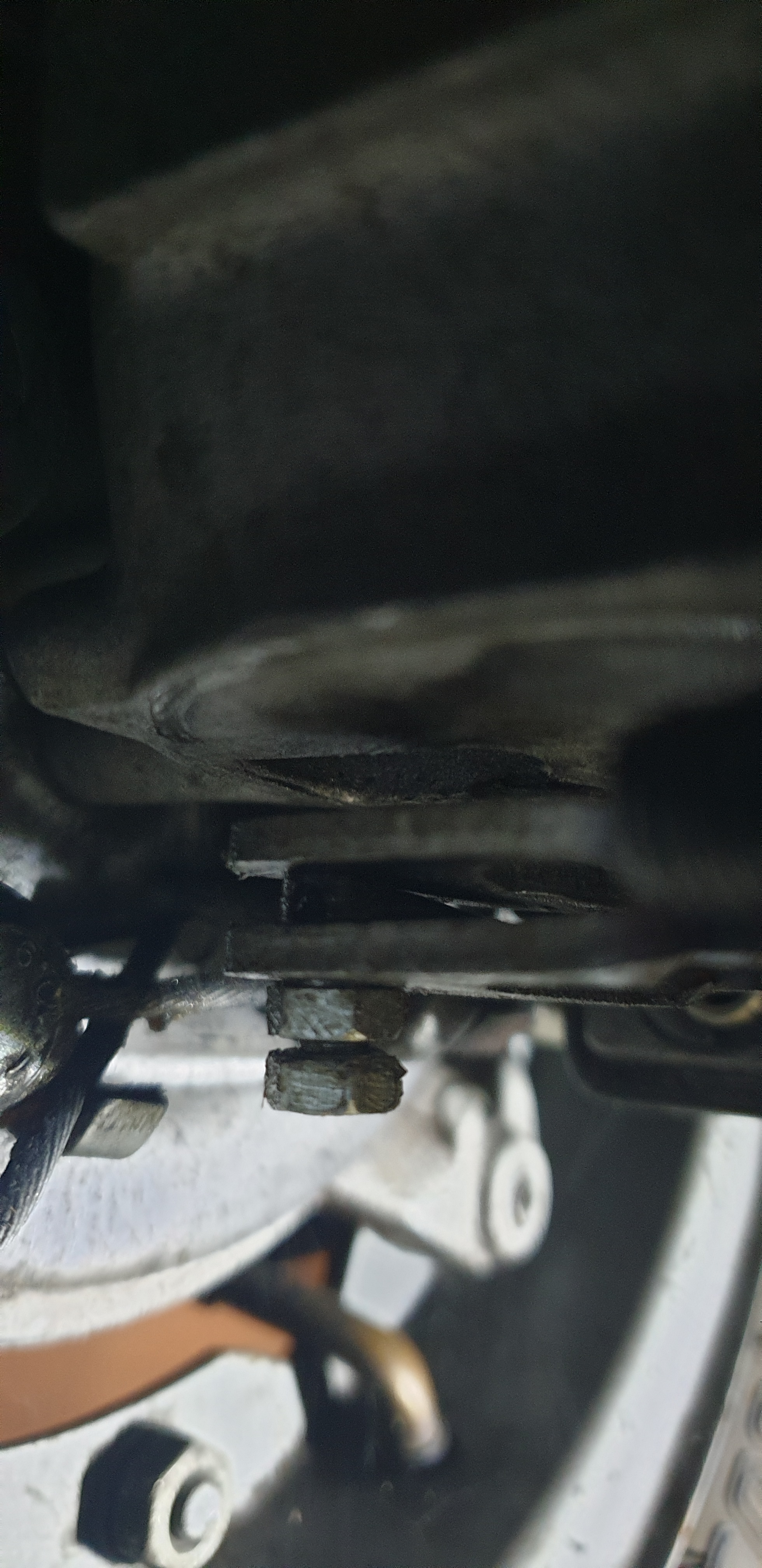

    Steht bei euch der Schaltdraht unten auch nur so wenig über? Und das gepaart mit der Stellung des Schaltrohres?
    Also so wie an verschiedenen Stellen im Netz beschrieben "Leerlauf einlegen, Schaltrohr auf Stellung Null und dann den Nippel festziehen" geht nicht. Da reicht der Weg nicht für den ersten Gang.
    Vielleicht hat jemand mit einer XL2 einen Tipp.

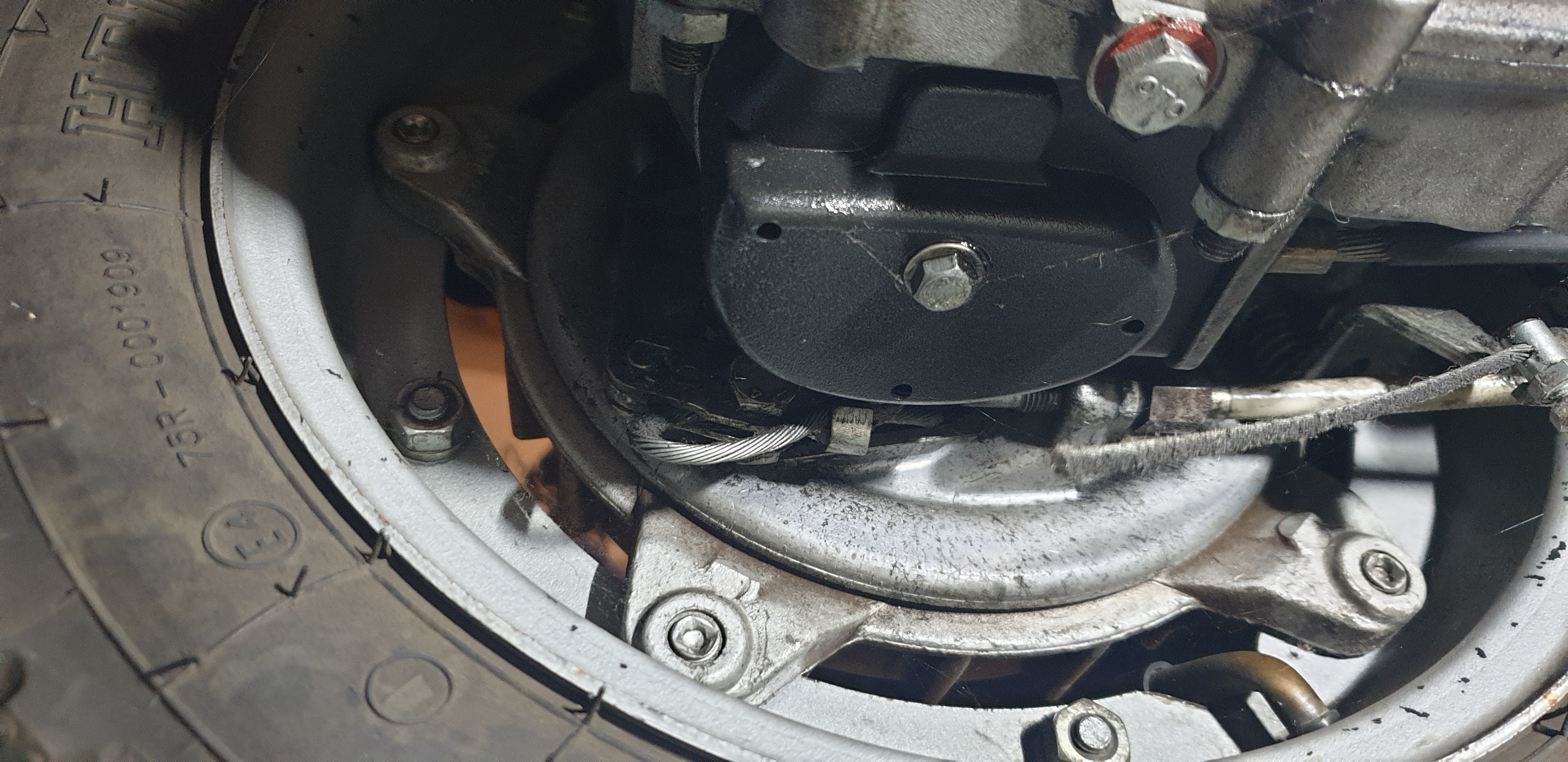

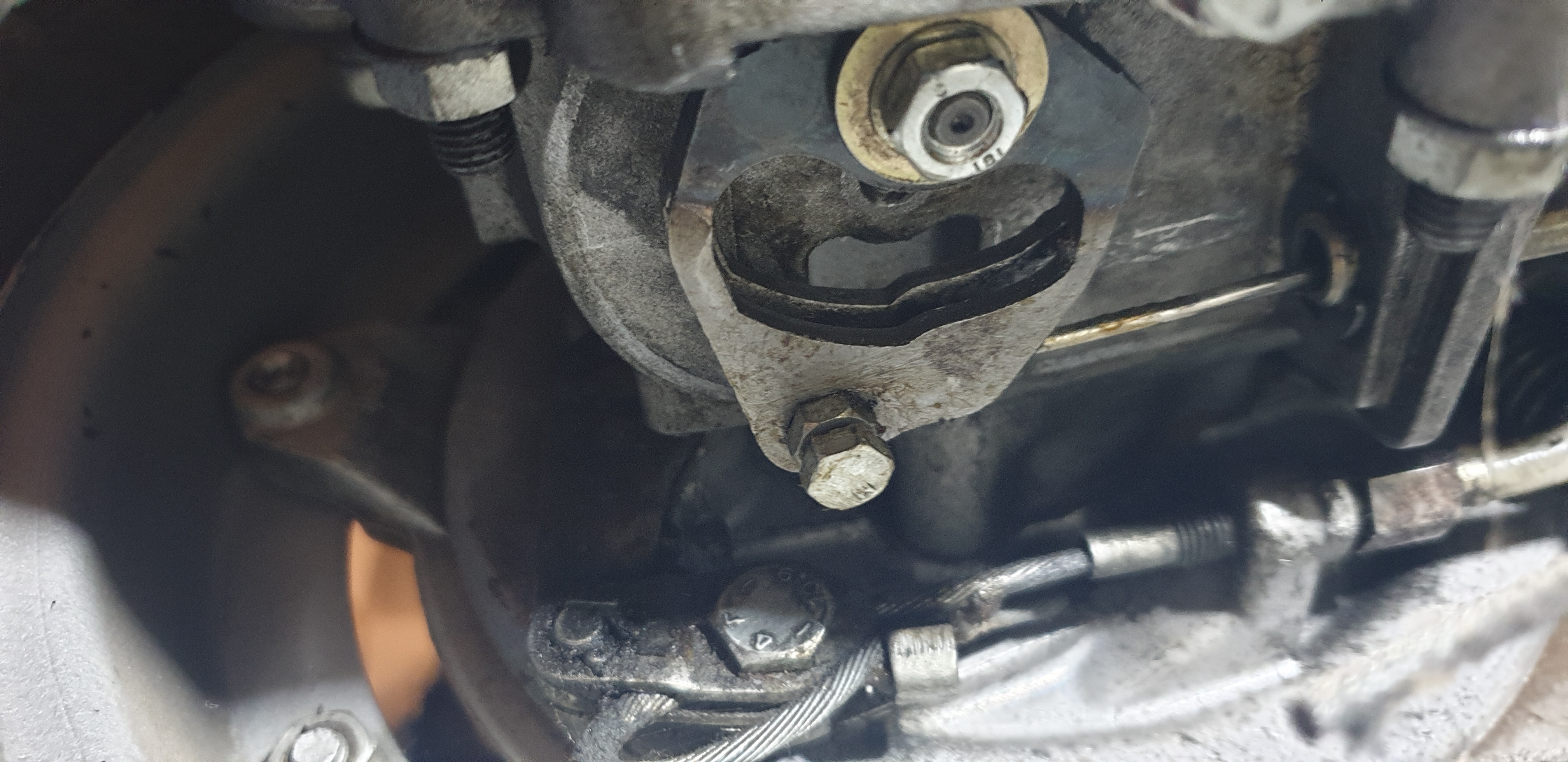

    So sieht das bei mir aus:
    Da guckt so gut wie nix raus aus dem Nippel für den Schaltdraht.
    Hast Du eventuell dieses Metallteil, in dem der Nippel steckt, falschrum montiert? (S. Vorletztes Foto)
    Hatte ich mal, da ging auch nix richtig.

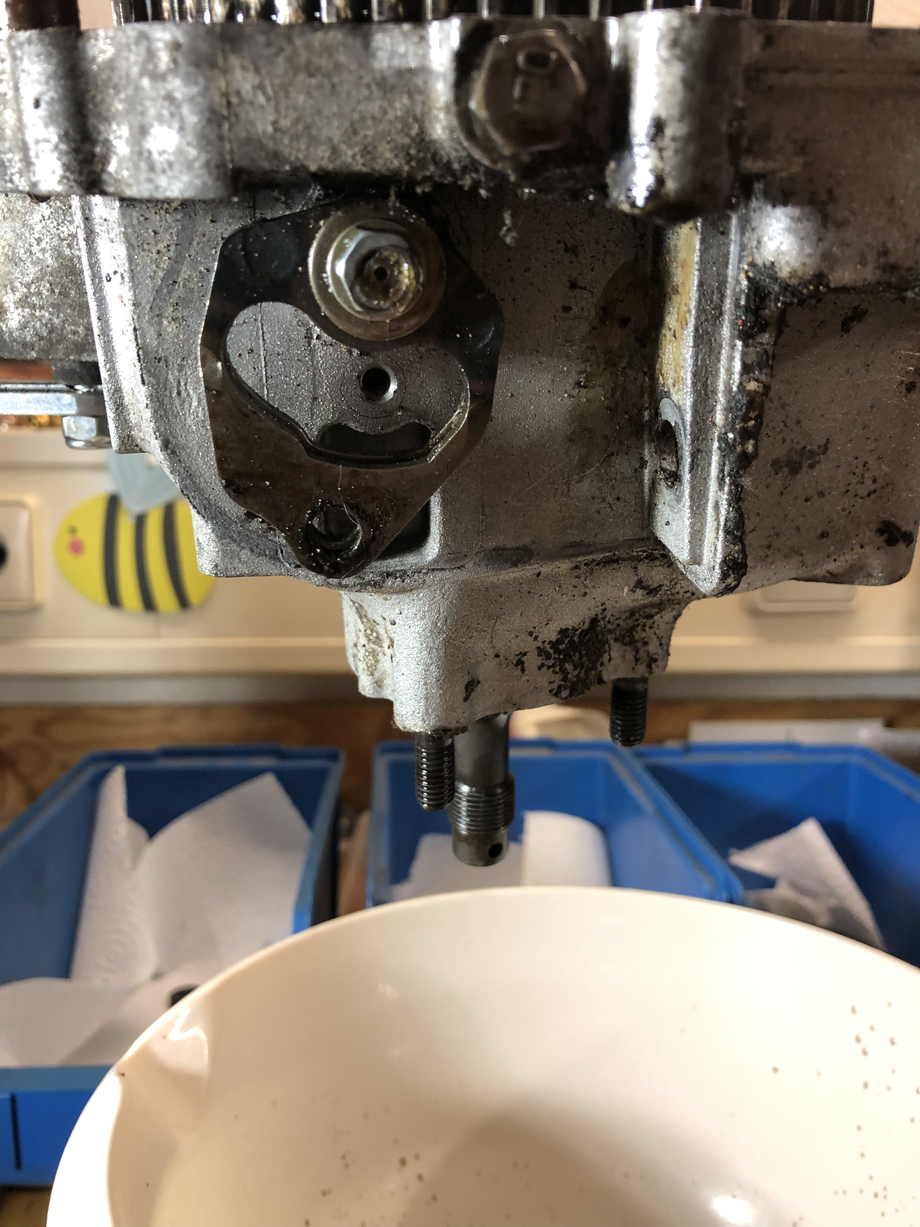

    Hallo Jörg,

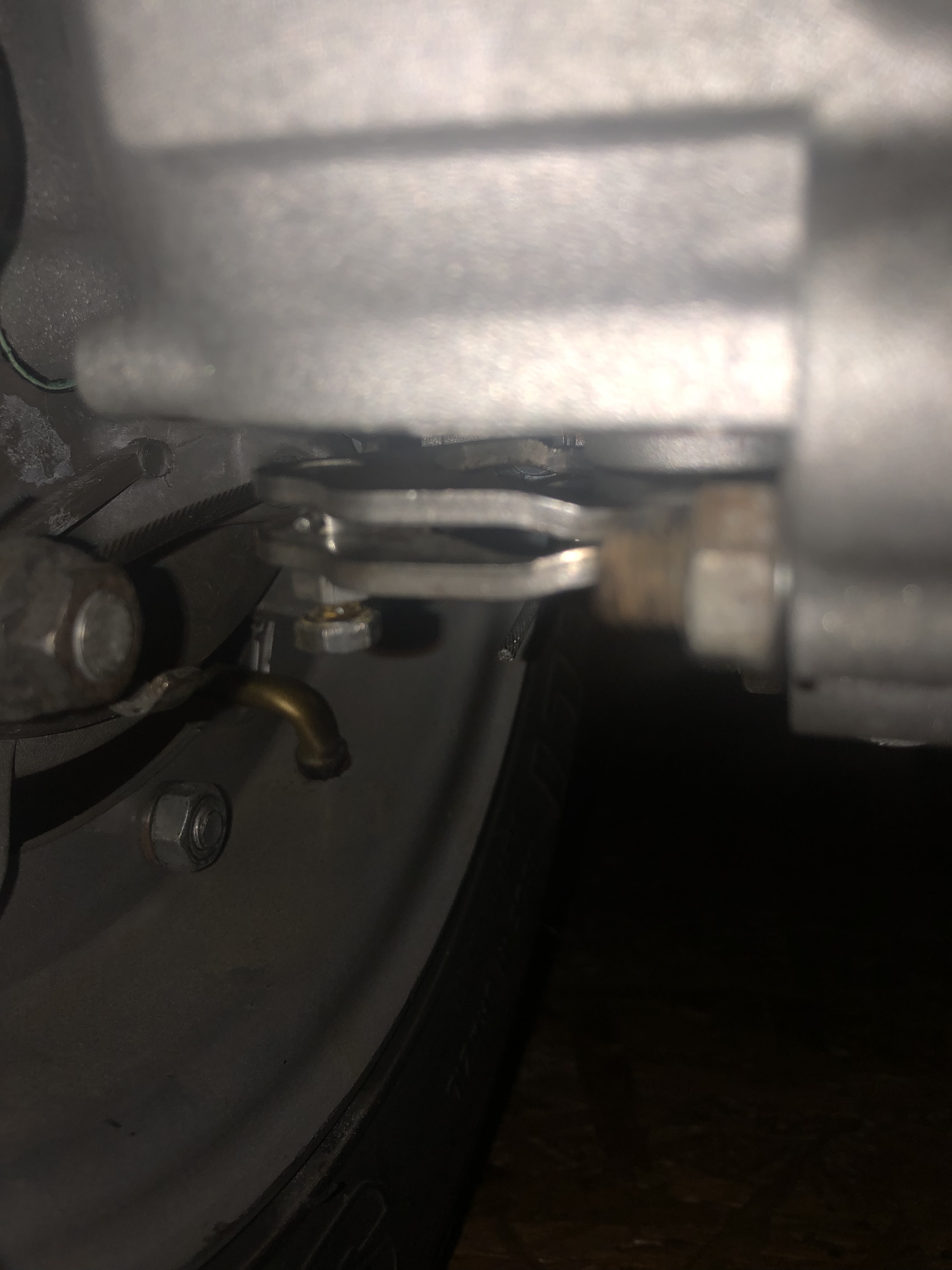

    vielen Dank für die Antwort. Also ist das bei dir auch kaum ausgespannt über den Nippel hinaus, das ist schonmal eine Bestätigung.
    Bezüglich der Einbaulage von dem Blechfummel.
    Aktuell ist es genau anders herum montiert als bei dir. Dazu würden auch die Druckstellen an dem Teil passen. Wenn ich im Netz nach Bildern schaue, habe ich es ebenfalls schon anders herum als bei dir gesehen.
    Wobei ich es gestern zuvor auch so montiert hatte wie bei dir und da gab es auch Probleme.
    Rein von der Ausrichtung des Zweikants zu der Nippelbohrung hätte ich aber gesagt, daß es vermutlich keinen großen Unterschied macht, wobei ich das nur optisch beurteilt hatte, es ist ja schwierig zu messen.
    Gibt es irgendwo einen Hinweis, was die richtige Einbaulage ist? Wenn deine Einbaulage korrekt ist, war es an der hier bereits beim Zerlegen falsch montiert. Zumindest die Druckstellen daran lassen das vermuten.
    Irgendwo im Forum gibt es auch ein Bild von Volker, bei dem war es auch anders herum als bei dir montiert.
    Ich teste heute abend mal, ob die Einbaulage anders zu deiner mit dem Staubschutzdeckel kollidiert, das wäre mal ein wichtiger Hinweis. Wobei der bei mir ja auch drauf war.
    Dieser Schaltdraht hat zweifelsohne einen Charme gegenüber den beiden Zügen der älteren Modelle, aber das Verhalten gerade irritiert mich.
    Wenn sich das verdichtet, daß deine Einbaulage richtig ist, drehe ich das Ding wieder natürlich.

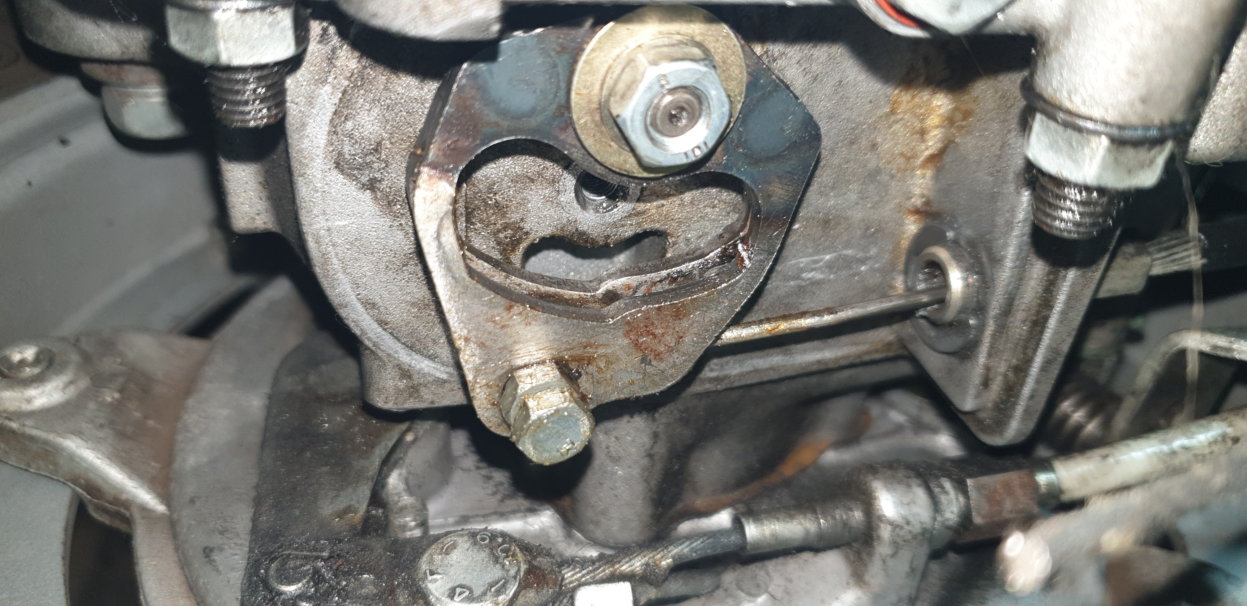

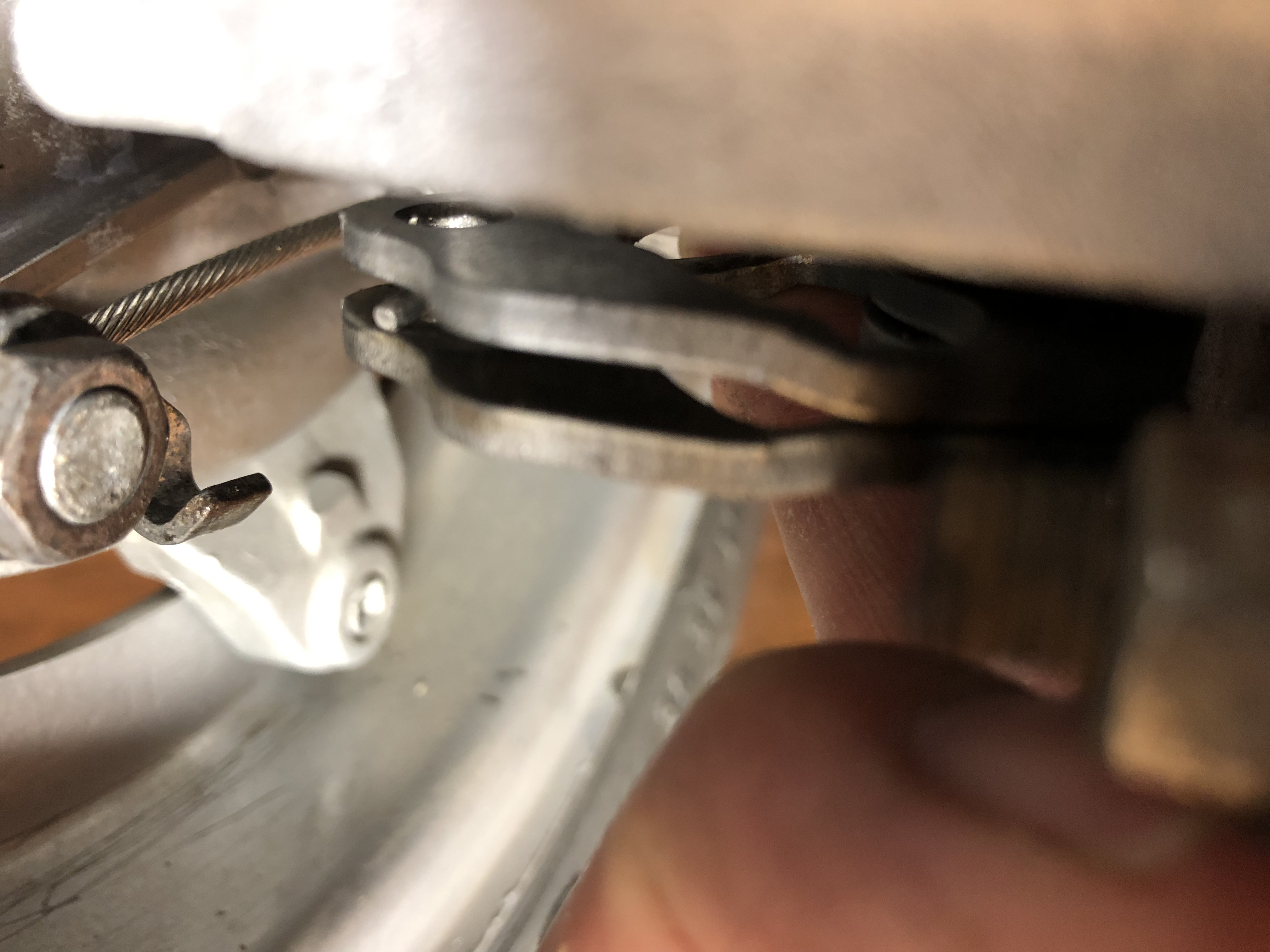

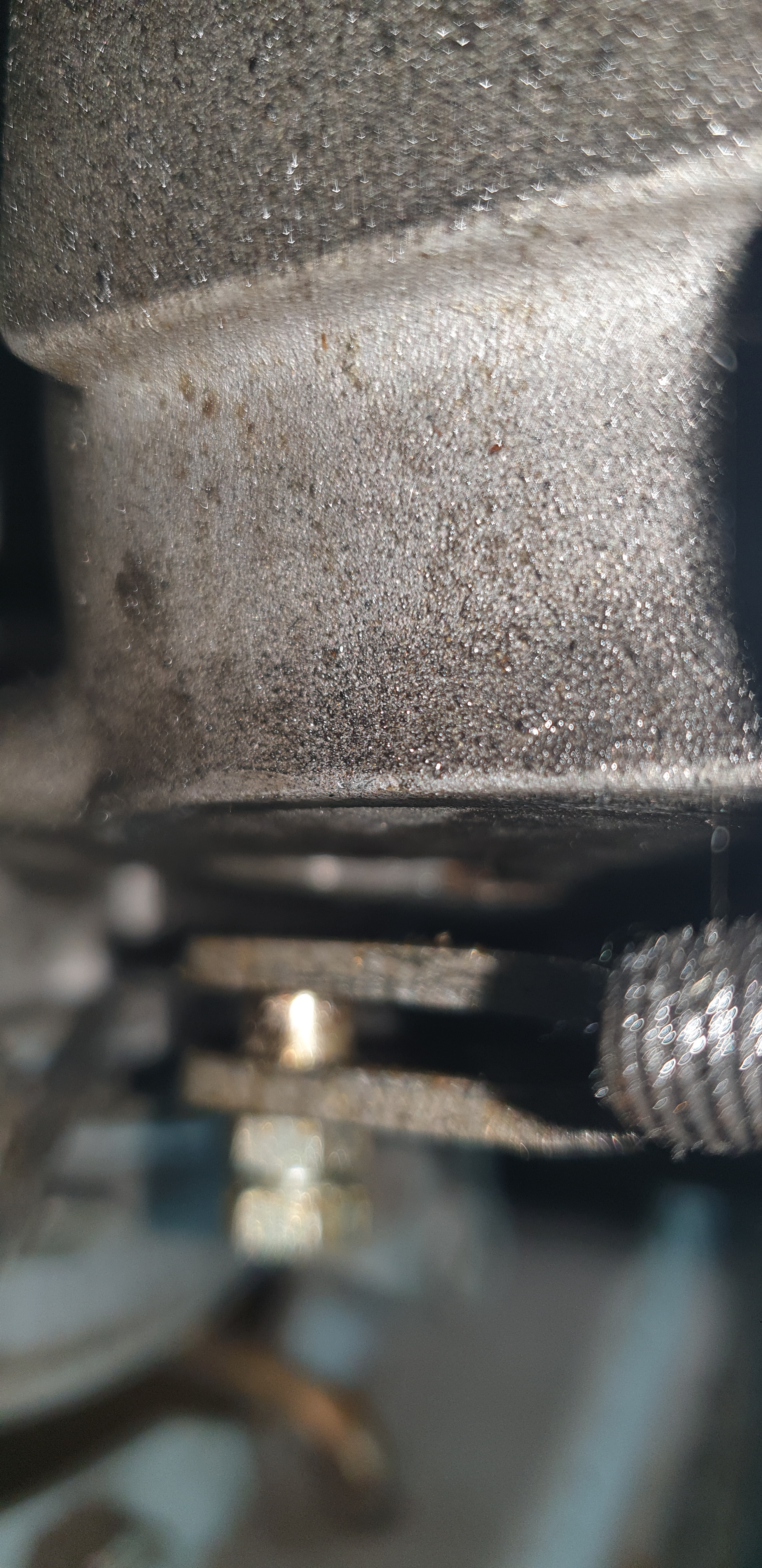

    Kuck mal, überall auf diesen Bildern ist es anders herum montiert:

    Das mag jetzt nicht heißen, aber dazu würden bei mir die Druckstellen passen von jeweils Zweikant der Welle auf der einen Seite und auf der anderen der Schatten der Karosseriescheibe.
    Ich muß das Ding vielleicht nochmal raus machen und genau vermessen, in welcher Einbaulage es vielleicht doch etwas mehr Weg in Richtung erster Gang.
    Wenn es in deiner Einaulage etwas mehr Weg gibt, würde es auch zu deiner exakteren Ganganzeig am Lenker passen, Jörg.
    So ganz durch bin ich noch nicht mit der Geschichte irgendwie.
    Auf jeden Fall vielen Dank schonmal.
    Gruß Paddy.

    Jetzt habe ich mal das Telefon durchforstet.
    Den Motor hatte ich ja schon im November 23 zerlegt. Und ich habe doch tatsächlich ein Bild von dem Ding gemacht, bevor ich es weg geschraubt hatte:
    Langsam spricht doch einiges dafür, daß es so herum an die Schaltwelle gehört.
    Aber es ist gut zu wissen, daß es anders herum montiert wie bei dir Jörg offenbar keine Probleme mit der Staubschutzkappe gibt, sonst würde es ja bei dir anstoßen.
    Heute abend kommt ja der Ex-Schwager zur Probefahrt. Dann werde ich ja sehen, ob es geht. Ich tendiere dazu, es trotzdem nochmal abzubauen und etwas genauer zu vermessen, ob die Position der Nippelbohrung variiert mit der Einbaulage des Blechfummels.
    Danke nochmals,
    Gruß Paddy.
    P.S.: Es ist trotzdem ungewöhnlich, daß dieses Ding, obwohl offenbar bewußt nicht symmetrisch, in beiden Lagen verbaut werden kann und es in beiden Lagen offenbar funktionieren kann.
    Bei dir so herum, bei mir anders herum, eventuell mal etwas besser oder schlechter, aber nicht signifikant unterschiedlich.
    Bei einem derart unsymmetrischen Teil hätte ich auch eine unsymmetrische Anordnung des Zweikants erwartet.

    Ich schließe nicht aus, dass ich das Teil falschrum montiert habe....
    Aber es funktioniert, never change a running system 😉
    2,468
    11,878
    1,863
    BW
    keiner
    • August 20, 2025 at 13:25
    • #55
    Wenn ich mehr Weg für den ersten Gang kriege, wenn es so herum montiert ist wie bei dir, drehe ich es ebenfalls sofort um. Dann sind wir beide raus aus dem "Mainstream"...lmao
    Bei dir kollidiert ja nix, also funktioniert es ebenfalls, auch mit dem Staubschutzdeckel.
    Von daher...:)
    Gruß Paddy.
    3,199
    31,822
    5,704
    • August 20, 2025 at 21:22
    • #56
    Das Teil dürfte bei Jörg falsch herum eingebaut sein. Die Geometrie der Schaltmechanik bei zwei Zügen ist gegenüber dem Schaltdraht genau anders herum.
    Anscheinend funktionieren aber beide Positionen beim Schaltdraht.

    Ja, die 1,5 Stunden Gefummel gestern, auch mit dem alten Draht, habe sich mal soweit ausgezahlt. Heute war der Ex-Schwager da zur Probefahrt. Alles bella soweit, keine Ausfälle mehr.
    Letztlich habe ich die Position des Schaltdrahtes im Schraubnippel fast ganz ausgenutzt, den alten Schaltdraht verwendet, der etwa 3 mm später am Lenker ansteht und provisorisch mit etwas Isolierband testhalber das schon relativ große Spiel zwischen Schaltrohr und Lenker etwas eingeengt.
    Ob jetzt alles zusammen oder eine Maßnahme allein das bewirkt hat, keine Ahnung. Es tut soweit.
    Ich habe jetzt den Rest der Woche und nächste Woche Urlaub, dann kann ich immer wieder testen, der neue Besitzer ist ja jetzt 3 Wochen weg.
    Heute abend habe ich noch etwas angefertigt. Dieses beknackte Spiel an dem Schaltrohr und am Gasrohr (am Gasrohr ist es weniger allerdings) hat mich genervt.
    Da ich gestern noch gemessen hatte, konnte ich heute kurz eine Verbesserung drehen:
    Zuerst wollte ich diese Buchsen auf meine hoffentlich finale Bestellung mit aufnehmen, aber das hier ist mir sympathischer. Messing. Ich hoffe bloß, daß das jetzt nicht zu genau geworden ist.
    Gemessen hatte ich außen (Lenker) 24, innen (Schaltrohr) 22.
    Damit es schnell ging, habe ich nur gebohrt und mit 22 H7 ausgerieben und außen auf 23,95 gedreht.
    Wenn das jetzt außen oder innen zu eng von mir gewürfelt war, wäre es doof. Kann das ja die nächsten anderthalb Wochen nicht korrigieren ohne Drehbank...
    Kucken wir mal, ich mach die Tage mal die Lenkerverkleidung nochmal runter und versuche eine der Hülsen drauf zu schieben.
    Mit denen wäre es satt und würde auch so bleiben.

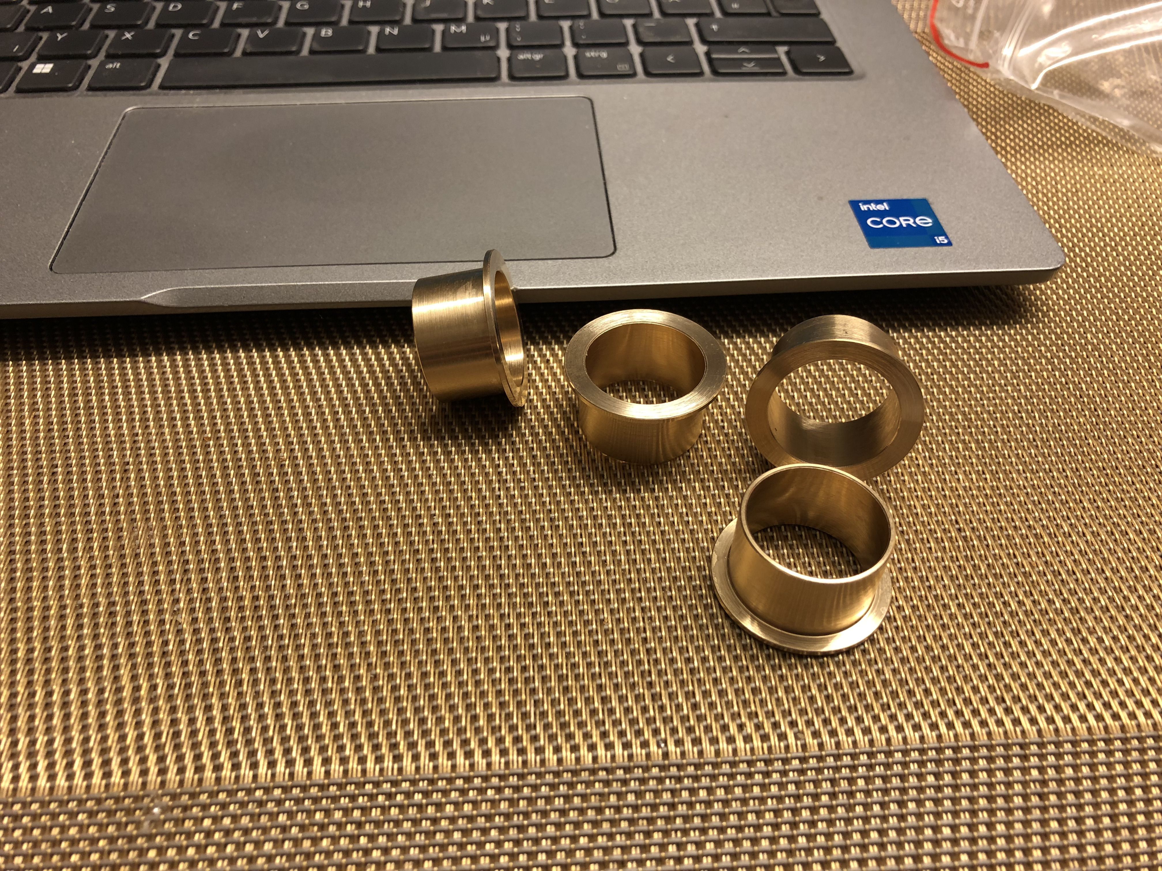

    Hallo Paddy,
    die Hülsen habe ich schon mal aus ABS gedruckt...
    Hier sollten Bilder sein, die ich gerade nicht finde :tues
    leider etwas zu genau...und zum Schluss aus Messing gedreht wie du.
    Trotzdem bin ich der Meinung, dass diese Hülsen gedrukt aus PA 6.6 durchaus eine mögliche Alternative wären. Auch abriebfest sollte es sein.
    Herzliche Grüße
    Christian

    Hallo Christian,
    Kunststoff geht eigentlich immer bei so Buchsen. Nur mit dem Drucken ist es halt so eine Sache. Ich bin nicht so der Fan von dünnwandigen FDM-Teilen.
    In diesem Falle hier liegen wir ja bei 1mm Wandstärke, das ist ja eigentlich nur zweimal die Outline, wenn man nicht gerade eine Mini-Düse verwendet.
    Und da dann das Filament genau so rausquetschen, daß die beiden Outlines nebeneinander zusammen genau den Millimeter geben...
    Mit Polyamid habe ich auch gedreht keine so guten Erfahrungen für Teile, die genau sein sollen. Die Wasseraufnahme/-abgabe ändert die Dimensionen schnell in einer Größenordnung, die dann mit der Paßgenauigkeit kollidieren. PA6.6 ist da glaub etwas besser als PA6, aber besser an der Stelle ist Delrin (POM).
    PA-Lagerhülsen müßte man deshalb schlitzen.
    Ich habe mir mal Lagerdummys aus PA gedreht. Beim nächsten Motor ein Jahr später hatten die für die Kurbelwelle 2-3 Zehntel (!) Übermaß...lmao
    Seither nur noch POM. Wobei mein nächster Dummysatz ebenfalls aus Messing sein wird. Wollte ich schon lange mal machen und immer geschoben...
    Jetzt wäre es praktisch gewesen.
