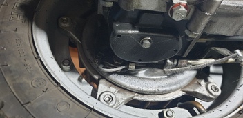

    Zu dem Schaltdraht. Bei dem Auswechseln der ausgenudelten Mutter habe ich es doch echt geschafft, dieses Schaltarm-Teil falsch herum zu montieren. Gestern war nicht mein Tag und irgendwie haben die Druckstellen mich ziemlich sicher gemacht, daß es richtig ist.
    Naja, Ding gedreht, jetzt steht der Draht ca. 8 mm über oder so über den Nippel und sie schaltet wieder sauber.

    Heute wollte ich wieder fahren, auf einmal geht der erste Gang wieder nicht rein. Das ist immer so scheiß knapp und man hat manchmal den Eindruck, da verpufft die Schaltbewegung, auch wenn sich das bescheuert anhört.
    Ich wieder die Lenkerverkleidung ab, damit ich sehe, was da oben los ist. Dieses Schaltfummel habe ich dann bemerkt, hatte ich doch richtig drin und von der Lage her ist es gerade auch wurscht, wie rum man das einbaut, Nippelloch zu Zweikant ist gleich.
    Dann einfach mal rumgespielt.
    Ich stoße irgendwann mit dem Zugende oben im Lenker an der Tülle an, dann geht logischerweise unten nix mehr. Zugende war schon recht kurz nach dem Nippel:
    Viel geht da nicht mehr, das ist Leerlauf. Wenn ich dann noch drücke, stoße ich im Lenker an und unten reicht es noch nicht für den ersten Gang.
    Dann habe ich die etwas abgenutze Kunststoffhülse am Schaltrohr mit etwas Isolierband umwickelt, damit ich durch das Genoddel keinen Weg verliere. Immer noch nicht zuverlässig.

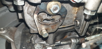

    Steht bei euch der Schaltdraht unten auch nur so wenig über? Und das gepaart mit der Stellung des Schaltrohres?
    Also so wie an verschiedenen Stellen im Netz beschrieben "Leerlauf einlegen, Schaltrohr auf Stellung Null und dann den Nippel festziehen" geht nicht. Da reicht der Weg nicht für den ersten Gang.
    Vielleicht hat jemand mit einer XL2 einen Tipp.
    Ich habe ja noch eine ganze Weile zum Testen, kommt Zeit, kommt Rat. Und vielleicht ist es ja jetzt stabil in Ordnung, wer weiß.
    So sieht das bei mir aus:
    Da guckt so gut wie nix raus aus dem Nippel für den Schaltdraht.
    Hast Du eventuell dieses Metallteil, in dem der Nippel steckt, falschrum montiert? (S. Vorletztes Foto)
    Hatte ich mal, da ging auch nix richtig.

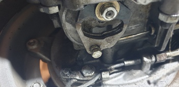

    Hallo Jörg,
    vielen Dank für die Antwort. Also ist das bei dir auch kaum ausgespannt über den Nippel hinaus, das ist schonmal eine Bestätigung.
    Bezüglich der Einbaulage von dem Blechfummel.
    Aktuell ist es genau anders herum montiert als bei dir. Dazu würden auch die Druckstellen an dem Teil passen. Wenn ich im Netz nach Bildern schaue, habe ich es ebenfalls schon anders herum als bei dir gesehen.
    Wobei ich es gestern zuvor auch so montiert hatte wie bei dir und da gab es auch Probleme.
    Rein von der Ausrichtung des Zweikants zu der Nippelbohrung hätte ich aber gesagt, daß es vermutlich keinen großen Unterschied macht, wobei ich das nur optisch beurteilt hatte, es ist ja schwierig zu messen.
    Gibt es irgendwo einen Hinweis, was die richtige Einbaulage ist? Wenn deine Einbaulage korrekt ist, war es an der hier bereits beim Zerlegen falsch montiert. Zumindest die Druckstellen daran lassen das vermuten.
    Irgendwo im Forum gibt es auch ein Bild von Volker, bei dem war es auch anders herum als bei dir montiert.
    Ich teste heute abend mal, ob die Einbaulage anders zu deiner mit dem Staubschutzdeckel kollidiert, das wäre mal ein wichtiger Hinweis. Wobei der bei mir ja auch drauf war.

    Kuck mal, überall auf diesen Bildern ist es anders herum montiert:

    Jetzt habe ich mal das Telefon durchforstet.
    Den Motor hatte ich ja schon im November 23 zerlegt. Und ich habe doch tatsächlich ein Bild von dem Ding gemacht, bevor ich es weg geschraubt hatte:
    Langsam spricht doch einiges dafür, daß es so herum an die Schaltwelle gehört.
    Aber es ist gut zu wissen, daß es anders herum montiert wie bei dir Jörg offenbar keine Probleme mit der Staubschutzkappe gibt, sonst würde es ja bei dir anstoßen.
    Heute abend kommt ja der Ex-Schwager zur Probefahrt. Dann werde ich ja sehen, ob es geht. Ich tendiere dazu, es trotzdem nochmal abzubauen und etwas genauer zu vermessen, ob die Position der Nippelbohrung variiert mit der Einbaulage des Blechfummels.
    Danke nochmals,
    Gruß Paddy.
    P.S.: Es ist trotzdem ungewöhnlich, daß dieses Ding, obwohl offenbar bewußt nicht symmetrisch, in beiden Lagen verbaut werden kann und es in beiden Lagen offenbar funktionieren kann.
    Bei dir so herum, bei mir anders herum, eventuell mal etwas besser oder schlechter, aber nicht signifikant unterschiedlich.

    Ich schließe nicht aus, dass ich das Teil falschrum montiert habe....
    Aber es funktioniert, never change a running system 😉

    Wenn ich mehr Weg für den ersten Gang kriege, wenn es so herum montiert ist wie bei dir, drehe ich es ebenfalls sofort um. Dann sind wir beide raus aus dem "Mainstream"...lmao
    Bei dir kollidiert ja nix, also funktioniert es ebenfalls, auch mit dem Staubschutzdeckel.

    Das Teil dürfte bei Jörg falsch herum eingebaut sein. Die Geometrie der Schaltmechanik bei zwei Zügen ist gegenüber dem Schaltdraht genau anders herum.
    Anscheinend funktionieren aber beide Positionen beim Schaltdraht.
