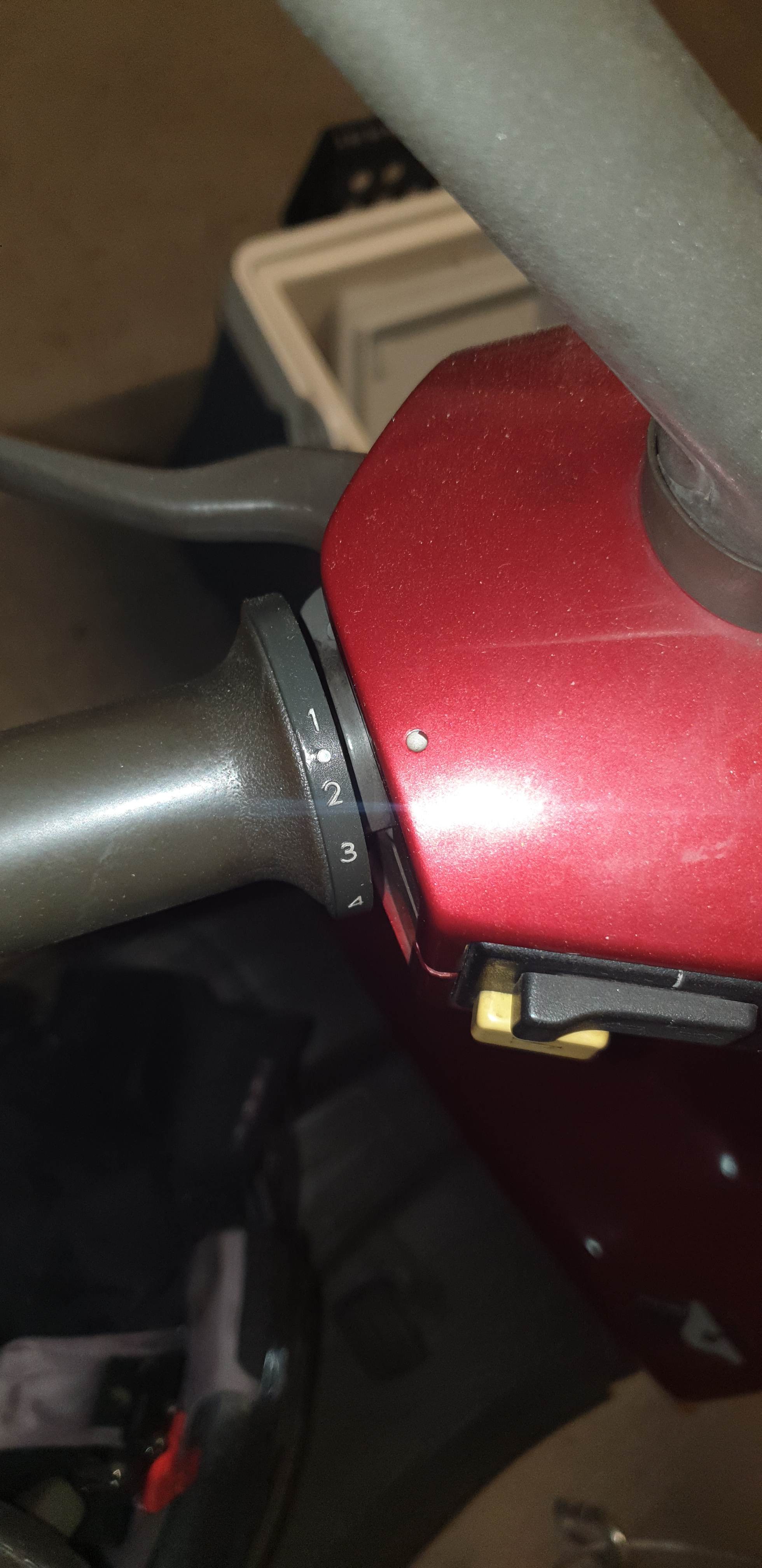

    Der Schalthebel steht jetzt so:
    Jetzt reicht es und sie schaltet. Hat sie aber gestern abend auch, erst heute wieder nicht mehr zuverlässig.

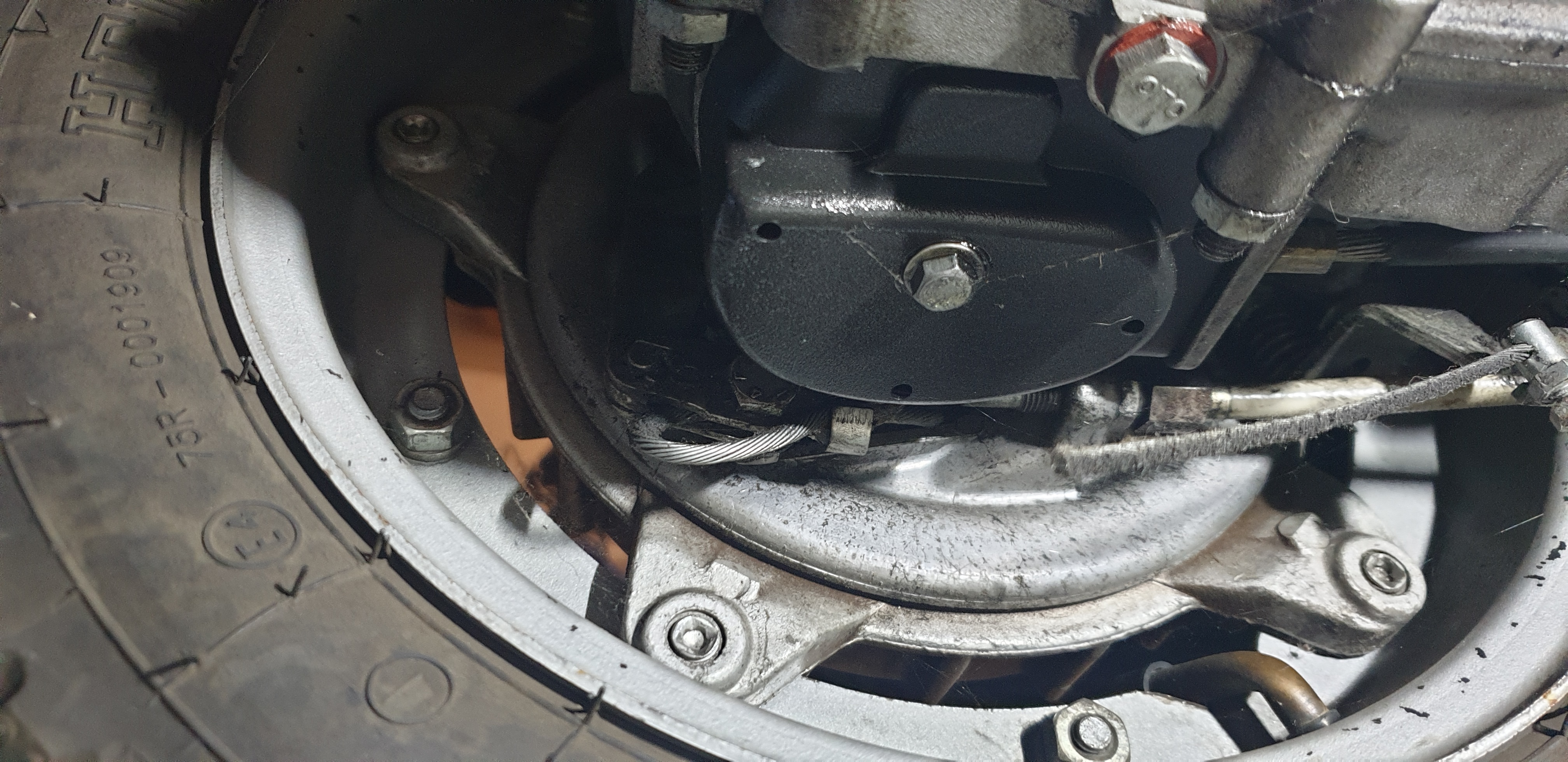

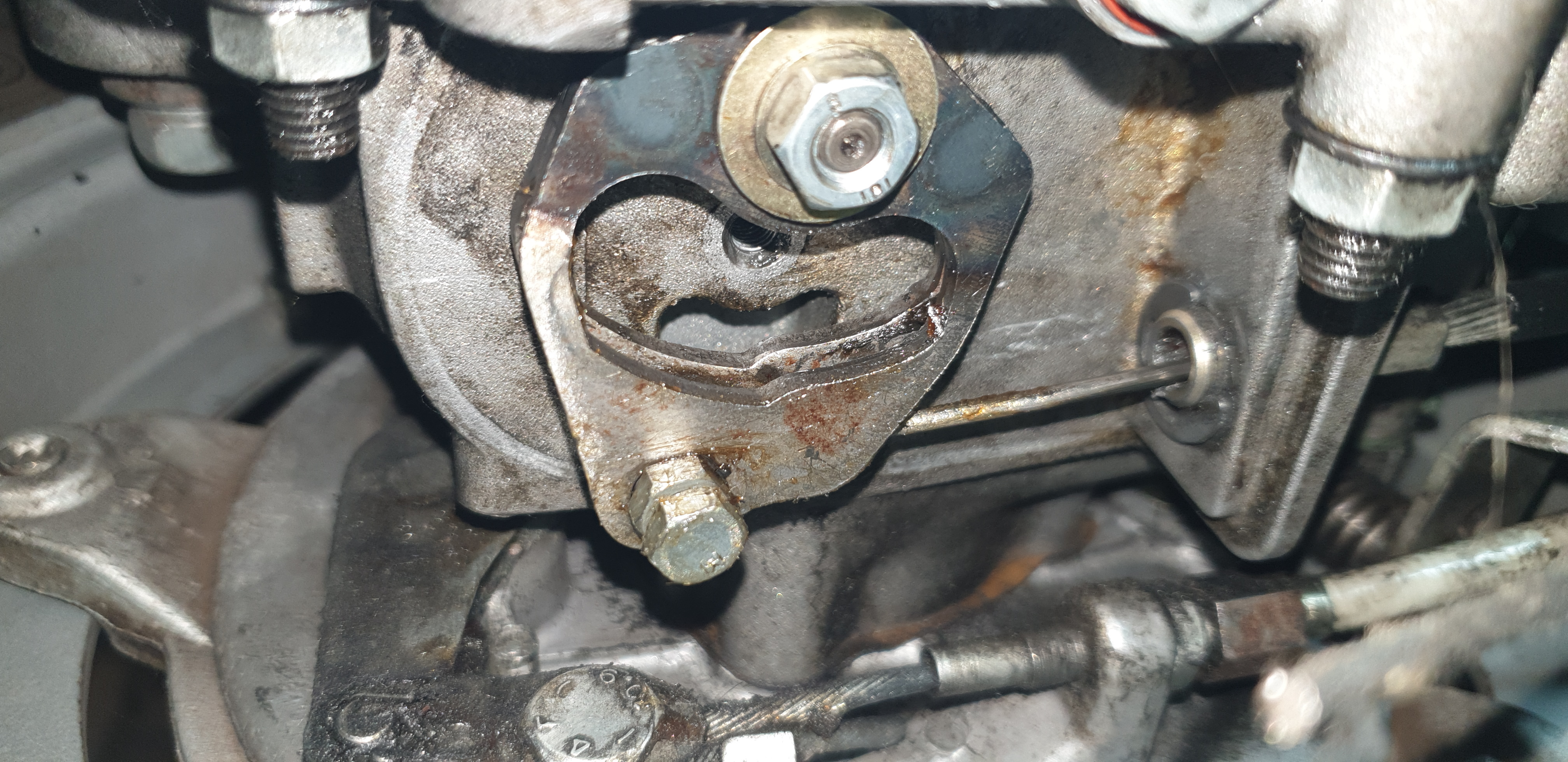

  • Steht bei euch der Schaltdraht unten auch nur so wenig über? Und das gepaart mit der Stellung des Schaltrohres?
    So sieht das bei mir aus:
    Da guckt so gut wie nix raus aus dem Nippel für den Schaltdraht.
    Hast Du eventuell dieses Metallteil, in dem der Nippel steckt, falschrum montiert? (S. Vorletztes Foto)
    Hatte ich mal, da ging auch nix richtig.

    Bezüglich der Einbaulage von dem Blechfummel.
    Aktuell ist es genau anders herum montiert als bei dir. Dazu würden auch die Druckstellen an dem Teil passen. Wenn ich im Netz nach Bildern schaue, habe ich es ebenfalls schon anders herum als bei dir gesehen.
    Wobei ich es gestern zuvor auch so montiert hatte wie bei dir und da gab es auch Probleme.
    Rein von der Ausrichtung des Zweikants zu der Nippelbohrung hätte ich aber gesagt, daß es vermutlich keinen großen Unterschied macht, wobei ich das nur optisch beurteilt hatte, es ist ja schwierig zu messen.
    Gibt es irgendwo einen Hinweis, was die richtige Einbaulage ist? Wenn deine Einbaulage korrekt ist, war es an der hier bereits beim Zerlegen falsch montiert. Zumindest die Druckstellen daran lassen das vermuten.
    Irgendwo im Forum gibt es auch ein Bild von Volker, bei dem war es auch anders herum als bei dir montiert.
    Ich teste heute abend mal, ob die Einbaulage anders zu deiner mit dem Staubschutzdeckel kollidiert, das wäre mal ein wichtiger Hinweis. Wobei der bei mir ja auch drauf war.
    Dieser Schaltdraht hat zweifelsohne einen Charme gegenüber den beiden Zügen der älteren Modelle, aber das Verhalten gerade irritiert mich.
    Wenn sich das verdichtet, daß deine Einbaulage richtig ist, drehe ich das Ding wieder natürlich.

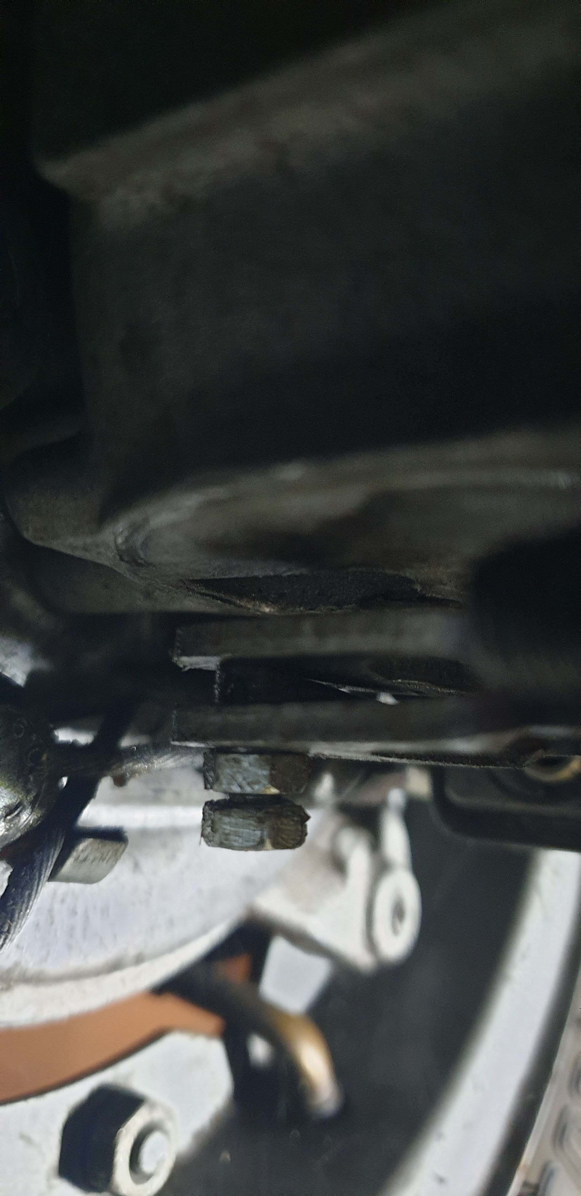

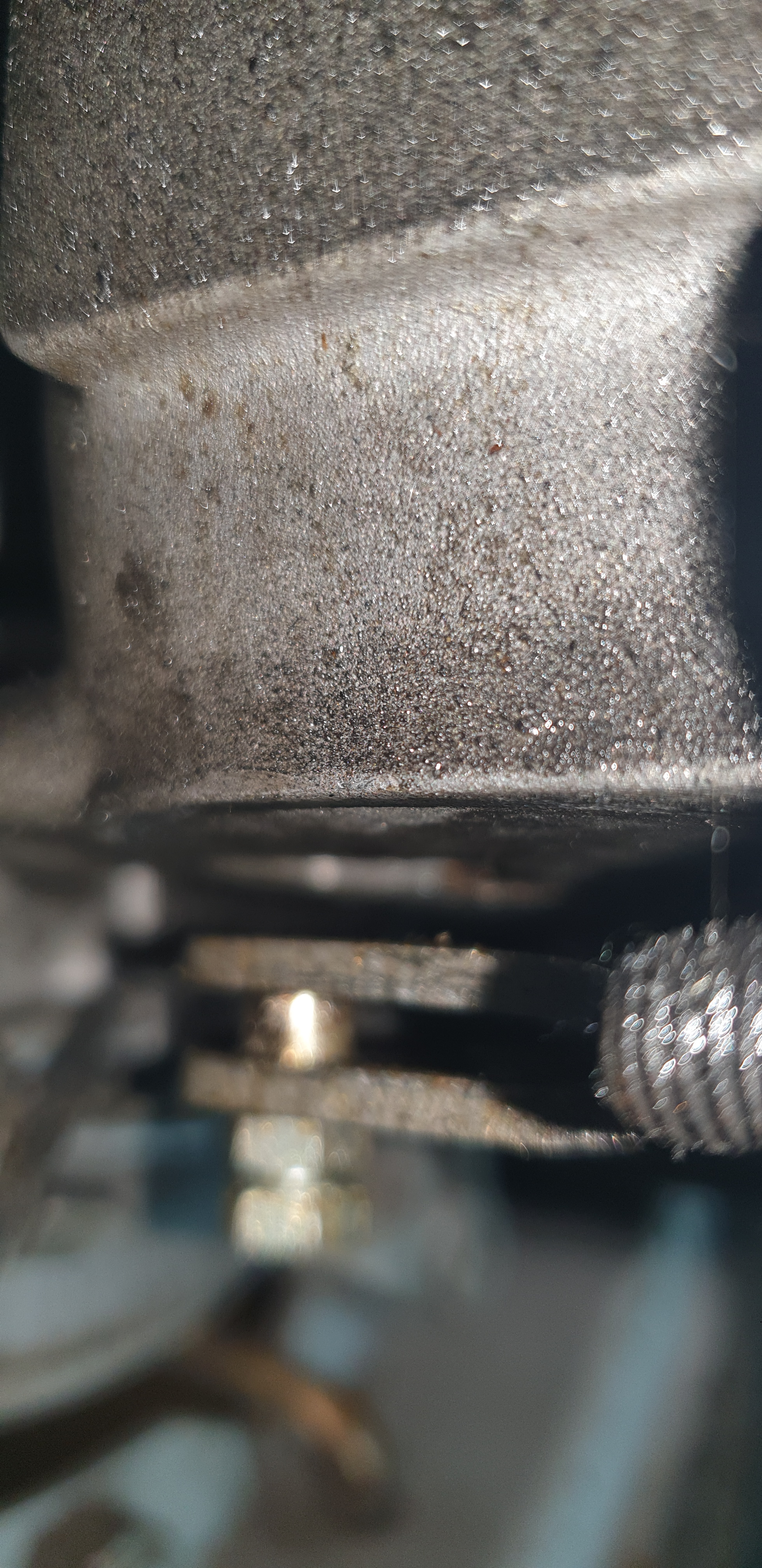

    Das mag jetzt nicht heißen, aber dazu würden bei mir die Druckstellen passen von jeweils Zweikant der Welle auf der einen Seite und auf der anderen der Schatten der Karosseriescheibe.
    Ich muß das Ding vielleicht nochmal raus machen und genau vermessen, in welcher Einbaulage es vielleicht doch etwas mehr Weg in Richtung erster Gang.
    Wenn es in deiner Einaulage etwas mehr Weg gibt, würde es auch zu deiner exakteren Ganganzeig am Lenker passen, Jörg.

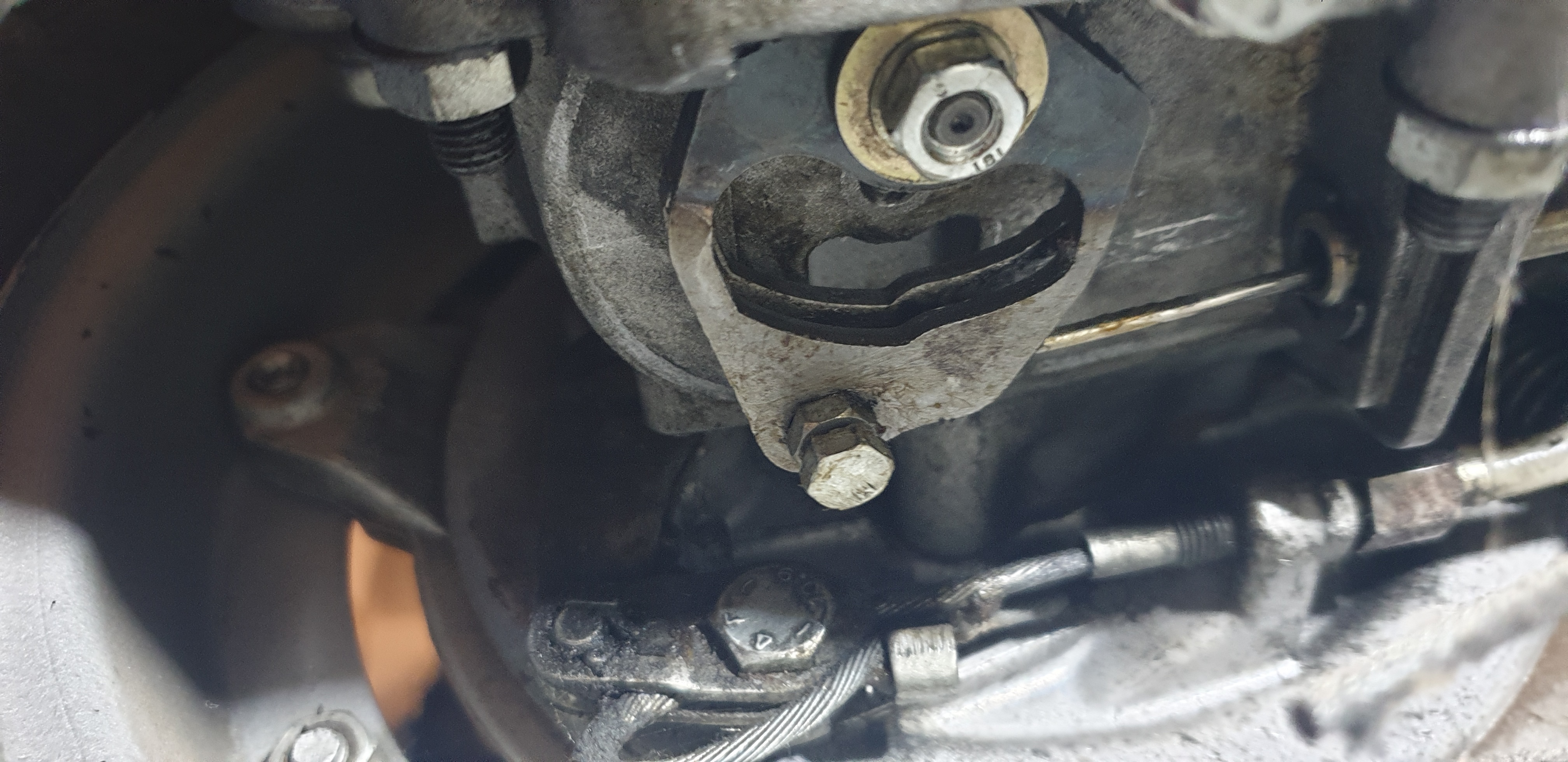

    Den Motor hatte ich ja schon im November 23 zerlegt. Und ich habe doch tatsächlich ein Bild von dem Ding gemacht, bevor ich es weg geschraubt hatte:
    Langsam spricht doch einiges dafür, daß es so herum an die Schaltwelle gehört.
    Aber es ist gut zu wissen, daß es anders herum montiert wie bei dir Jörg offenbar keine Probleme mit der Staubschutzkappe gibt, sonst würde es ja bei dir anstoßen.

    Heute abend habe ich noch etwas angefertigt. Dieses beknackte Spiel an dem Schaltrohr und am Gasrohr (am Gasrohr ist es weniger allerdings) hat mich genervt.
    Da ich gestern noch gemessen hatte, konnte ich heute kurz eine Verbesserung drehen:
    Zuerst wollte ich diese Buchsen auf meine hoffentlich finale Bestellung mit aufnehmen, aber das hier ist mir sympathischer. Messing. Ich hoffe bloß, daß das jetzt nicht zu genau geworden ist.
    Gemessen hatte ich außen (Lenker) 24, innen (Schaltrohr) 22.
    Damit es schnell ging, habe ich nur gebohrt und mit 22 H7 ausgerieben und außen auf 23,95 gedreht.
    Wenn das jetzt außen oder innen zu eng von mir gewürfelt war, wäre es doof. Kann das ja die nächsten anderthalb Wochen nicht korrigieren ohne Drehbank...
    Kucken wir mal, ich mach die Tage mal die Lenkerverkleidung nochmal runter und versuche eine der Hülsen drauf zu schieben.
    Mit denen wäre es satt und würde auch so bleiben.

    Schaltrohr läuft jetzt schön ohne diesen Riesen Wackel, aber es geht immer noch nicht zuverlässig. Ich mache den Hebel vom Schaltrohr, an dem der Schaltdraht hängt, lege einen Spiegel unter den Motor, damit ich das Segment sehen kann und spiele mit dem Schaltdraht rein und raus.
    Immer wieder verpufft ca. 1 cm an Weg, den ich oben rein schiebe und der unten nicht ankommt. Ich dachte, das gibt es doch nicht.
    Der Schaltdraht ist zwei Millimeter dicker Stahldraht und die beknackte Hülle ist ja auch nicht gerade ein Gummischlauch...
    Ewig rumgespielt, bis mir dann eine Bewegung im Dunkel unter der Lenkerverkleidung aufgefallen ist. Dort hat sich die Hülle bewegt, obwohl der Halbmondring noch oben im Lenker montiert war.
    Das folgende Bild zeigt noch einen Quetschversuch, den ich spaßeshalber unternommen habe, aber diese beknachte Endhülse war nicht richtig gecrimpt auf der Hülle und war lose, bzw nicht wirklich fest:
    Irgendwann mal hat die sich gelöst bei den ersten Probefahrten und die Schaltung hat nicht gestimmt. In dem verschobenen Zustand habe ich neu eingestellt und habe dann das Speil mit eingebaut. Ohne Worte. Und das ist mir nicht aufgefallen...
    Naja, ich hatte damals einen vollständigen Schaltzug aus dem Zubehör für 20 Euro oder so bestellt, weil die ganzen Ersatzteile in Summe doch einiges gekostet hatten.
    Ich habe dann einen Originalen Piaggio für knapp 50 bestellt (dazu gleich 2 BGM-O-Ringe 45x3 für PX Viton-Flansch für meine größere Nut im Briefkastenanschluß). Ich hoffe mal, daß der besser ist.
    Das Krümmerproblem habe ich dann auch hoffentlich beseitigt. Ich habe anstatt Dichtungen Karosseriescheiben eingelegt und den ungleichmäßigen Spalt beurteilt.
    Die Stelle für den Entlastungsschnitt fiel auf den Knick im Rohr zur Box:
    Dann wieder montiert mit der Scheibendistanz und der Spalt ging um einen halben Millimeter zu, als die Flanschflächen schön parallel waren.
    kurz unter der Wespe gepunktet:
    Außerhalb nochmal zwei Punkte und verschliffen, zum Test wieder montiert:
    Dann mit WIG geschweißt und angeblasen:
    Dann ließ sich das zumindest auf den ersten Eindruck spannungsfrei montieren. Gestern alles zusammengebaut und heute 30-40 km gefahren. Sieht gut aus. Der neue Schaltdraht läuft etwas zäher als der Zubehörzug, aber das gibt sich eventuell noch etwas.
