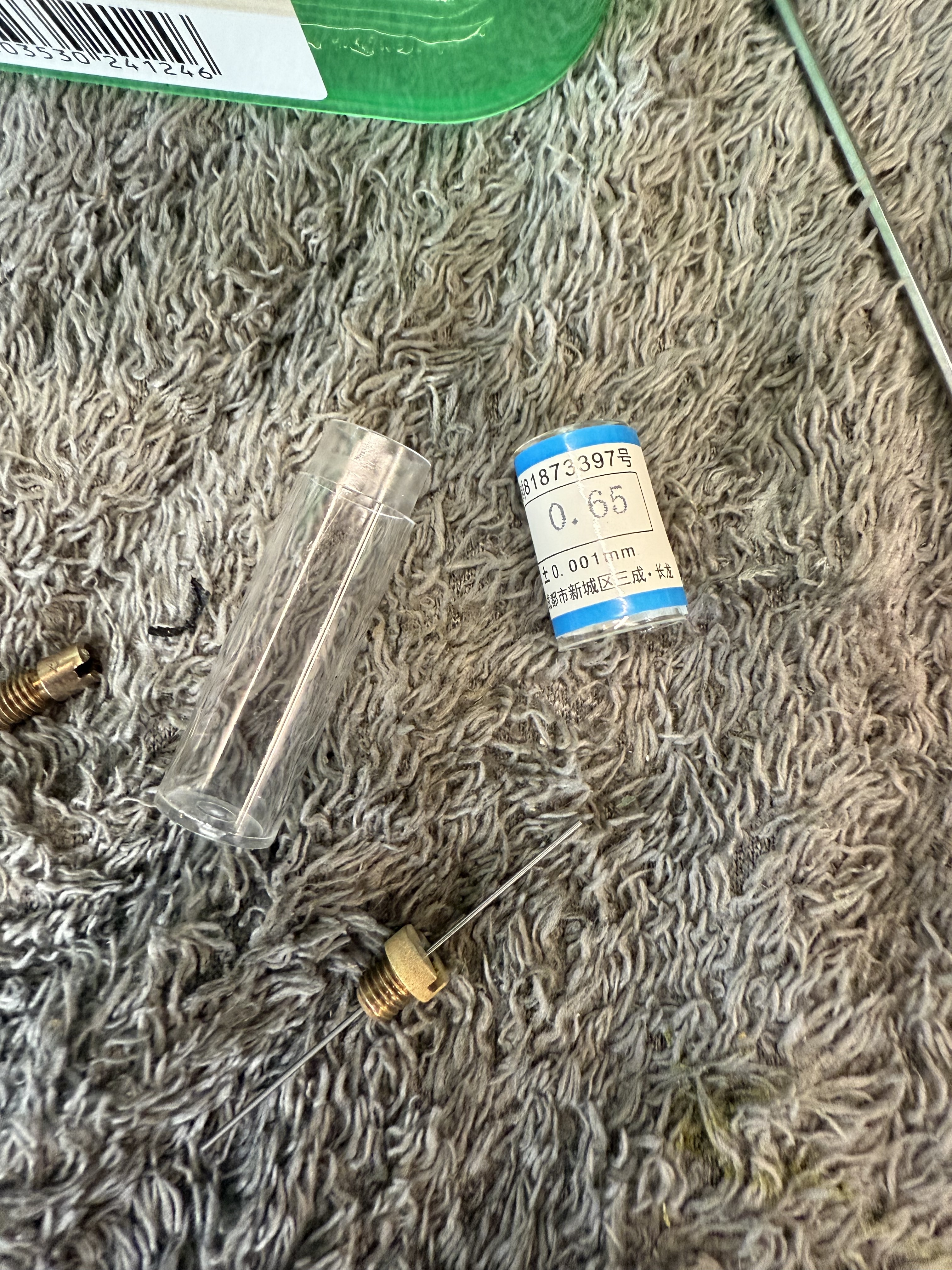

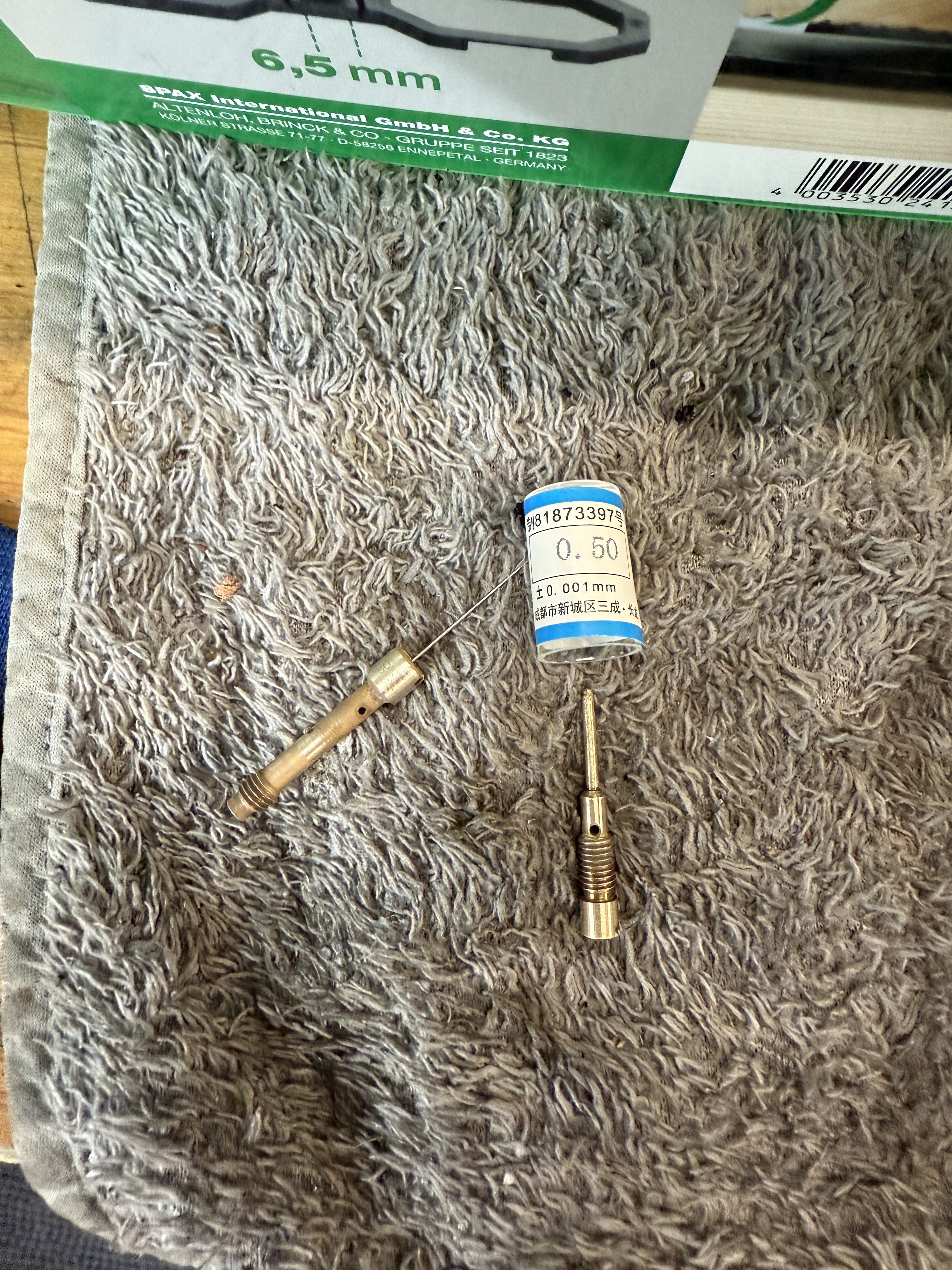

    Hast Du eine Erklärung dafür, was da passiert? Ich hab gerade für nen Bekannten einen XL2 Gaser durchs Ultraschall gejagt. Neben vielen anderen Stellen (der war sowas von dreckig und die Kiste lief gar nicht) hat auch der diesen Düsentyp und die war auch vorne verstopft.
    Ich musste da alles frei machen. Karre läuft, aber wenn die plötzlich Zicken macht, würde ich mal nach der speziellen Düse sehen
