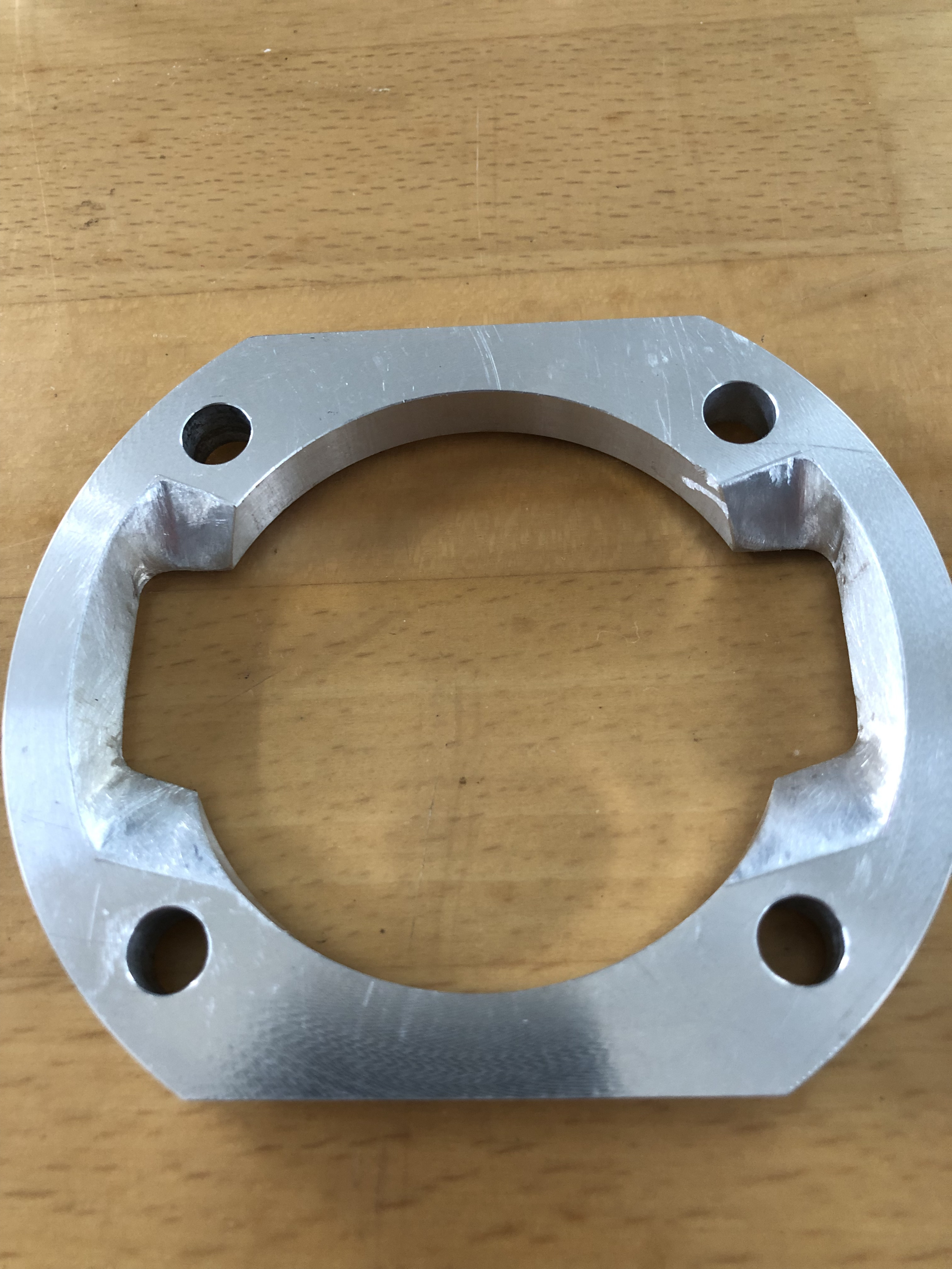

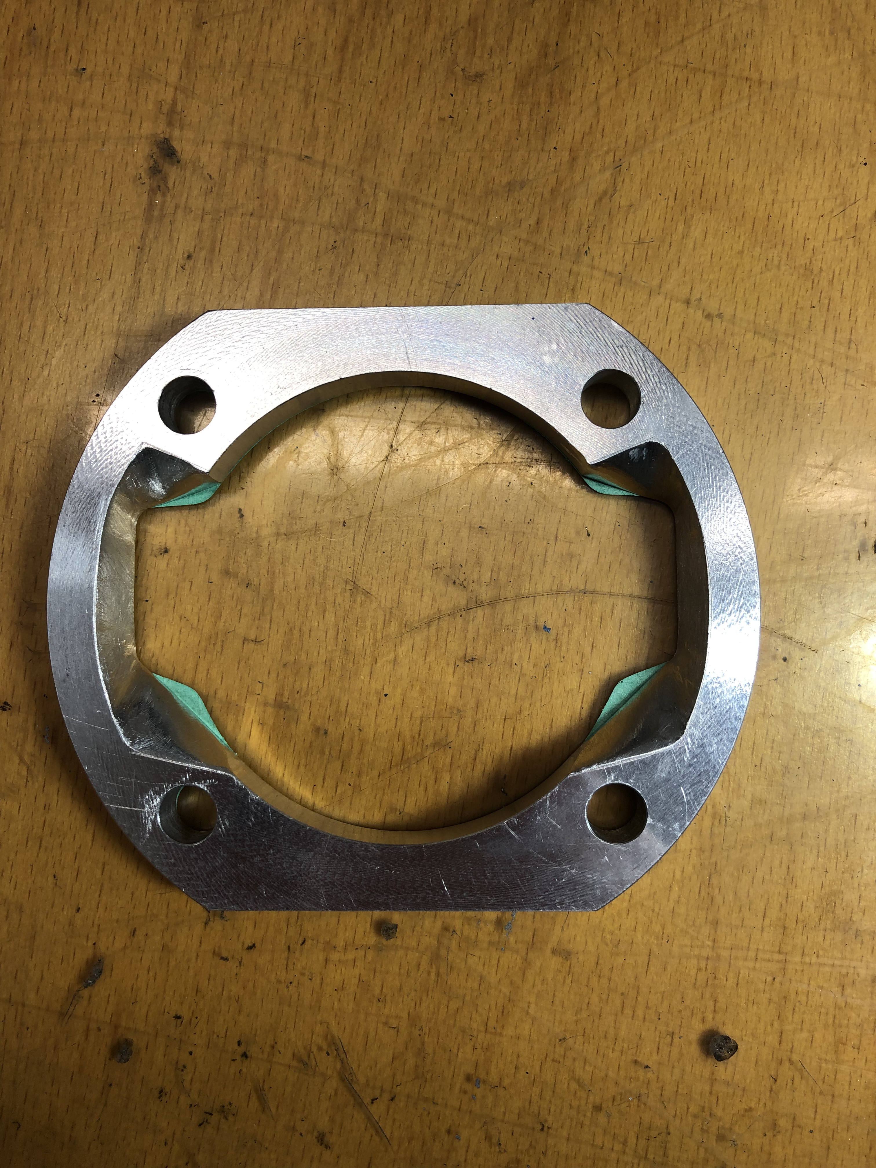

Wo wir dabei sind. Heute war der letzte Tag im Geschäft. Ich habe dann mal das 70er Rundmaterial Kupfer auf die große Drehbank genommen und ausgerichtet. Außendurchmesser saugend in die Zentriervertiefung des Zylinders, innen auf 58,5 mm. Etwas kleiner als die Originaldichtung, 0,5 mm größer als die Bohrung.
Innenausdrehen war Scheiße, das schmiert wie Sau bei größerer Spanabnahme. Ich habe glaube ich 6 verschiedene Schneidplatten ausprobiert. Es ging dann einigermaßen gegen Ende, wenn nur noch Zehntel zugestellt werden mit einer scharfen Platte für Aluminiumbearbeitung. Auf dem folgenden Bild das Rohmaterial ausgespannt und die bereits beidseitig geschliffene Dichtung:
Eigentlich wollte ich einen ganzen Satz Dichtungen machen in Zehntelsabständen zwischen 1,3 mm und 1,8 mm.
Ich beließ es bei einer mal. Die hatte ich mit knapp 2 mm abgestochen und dann auf 1,82 geschliffen. So lasse ich sie mal, bis die Kurbelwelle da ist und alles soweit feststeht.
Wenn von der dann noch schlimmstenfalls ein halber Millimeter runter muß, dann stelle ich mich eben einen Abend an die Schleifmaschine.
Ich werde nur nochmal eine drehen, wenn es nicht anders geht.

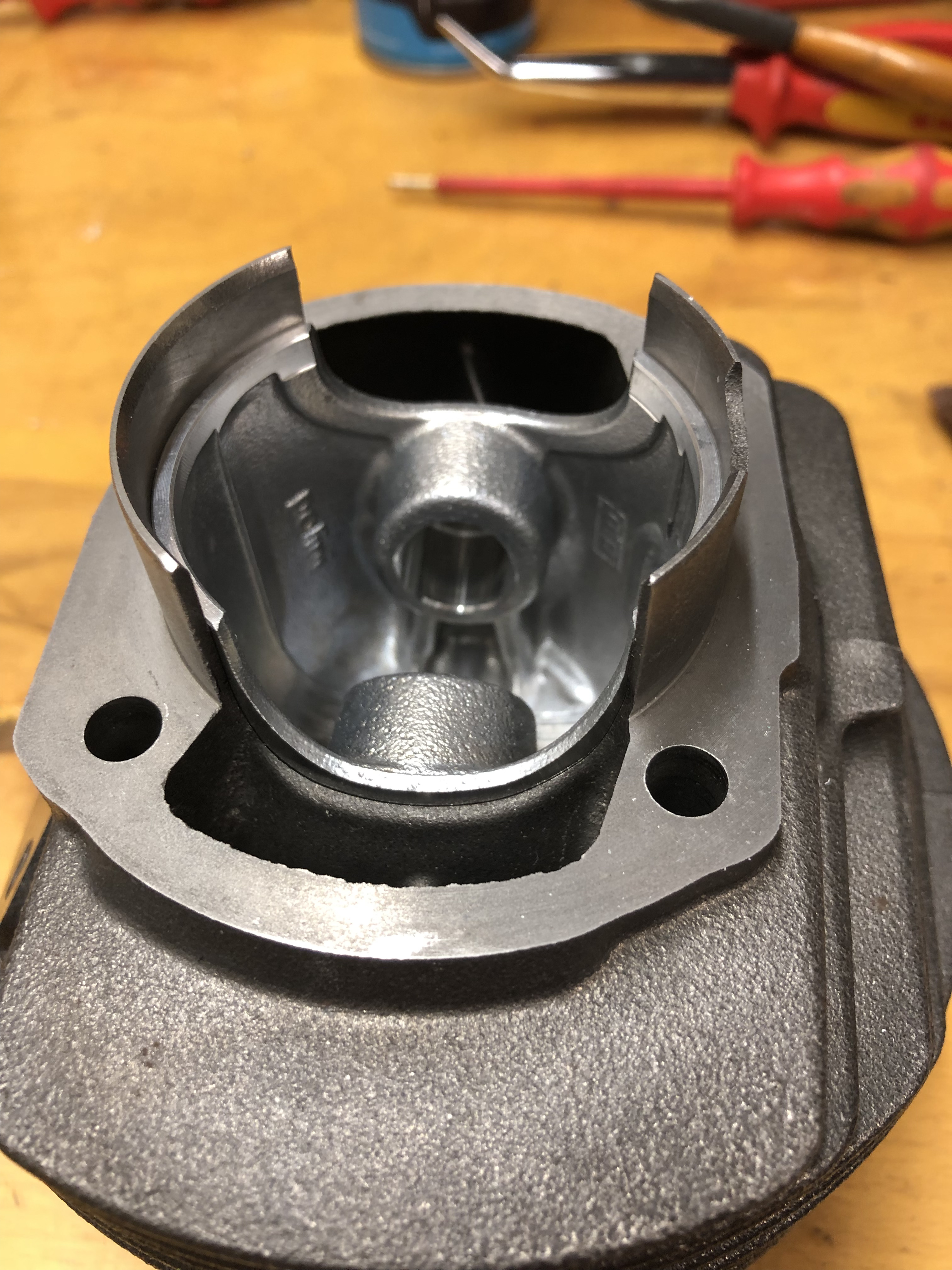

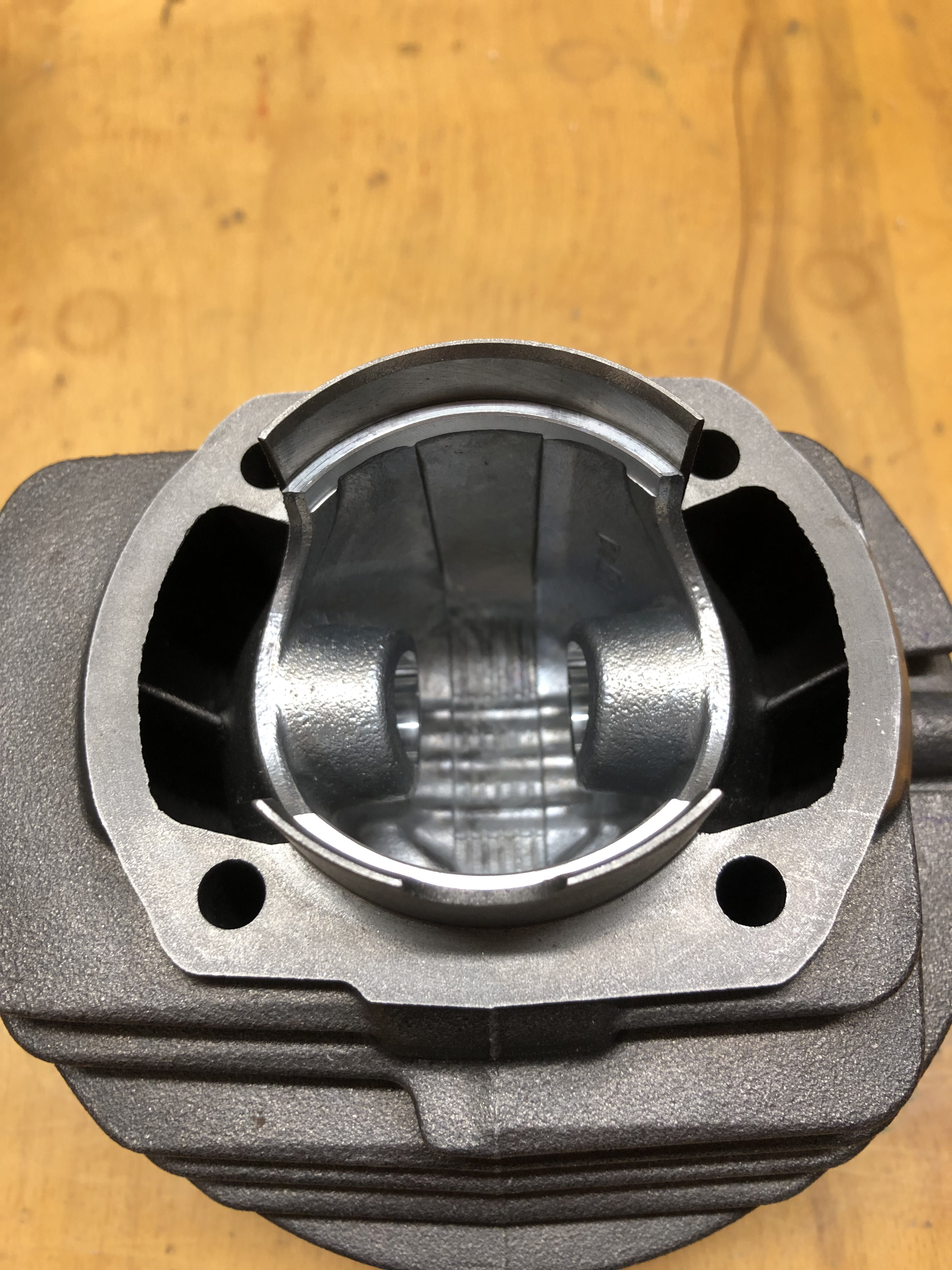

Am Polini sieht das chic aus:
Die Dichtung steht jetzt mit ihren 1,82 um einen halben Millimeter über, die Zentrierung ist also dahin, aber die 4 zusätzlichen M6 Verschraubungen sind einigermaßen eng, der Kopf hat nicht soviel Spielraum wie ein nur mit den 4 Stehbolzen verschraubter DR.
Die Quetschzone werde ich halt an mehreren Stellen messen und mitteln.

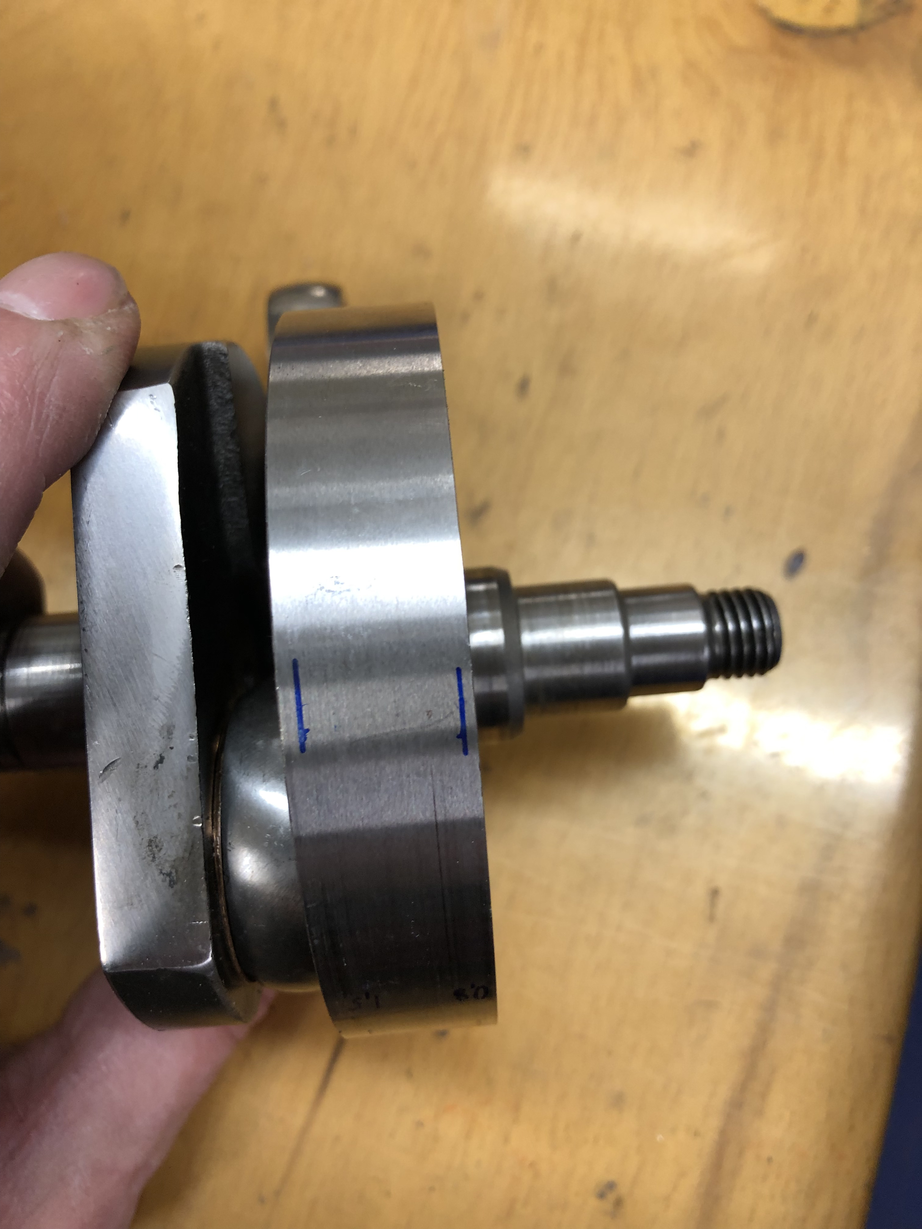

Das habe ich dann mal auf die Dummy-KW übertragen. Wie vorhergesagt hört der schraffierte Bereich der Überströmer da auf, wo die Fabbri anfängt:
Dann habe ich die Welle wieder eingebaut und mal gemessen:
Man konnte schon mit der Lampe in den Einlaß funzeln und die Striche auf der Wange an die entsprechende Kante des Einlasses fahren. Den unlängst mal gemessenen Einlaßöffnungswinkel von ca. 30° konnte ich ganz gut bestätigen.
Tja, was da rauskam, war eigentlich viel humaner als ich rein auf den ersten Blick auf die verschiedenen Kurbelwangen geschätzt hätte.
Fabbri: Eö 125° vOT, Es 56° nOT,
DRT: Eö 106° vOT, Es 46° nOT
Diese Werte würden Automaticadett wohl eher keine Kopfschmerzen bereiten...![]()

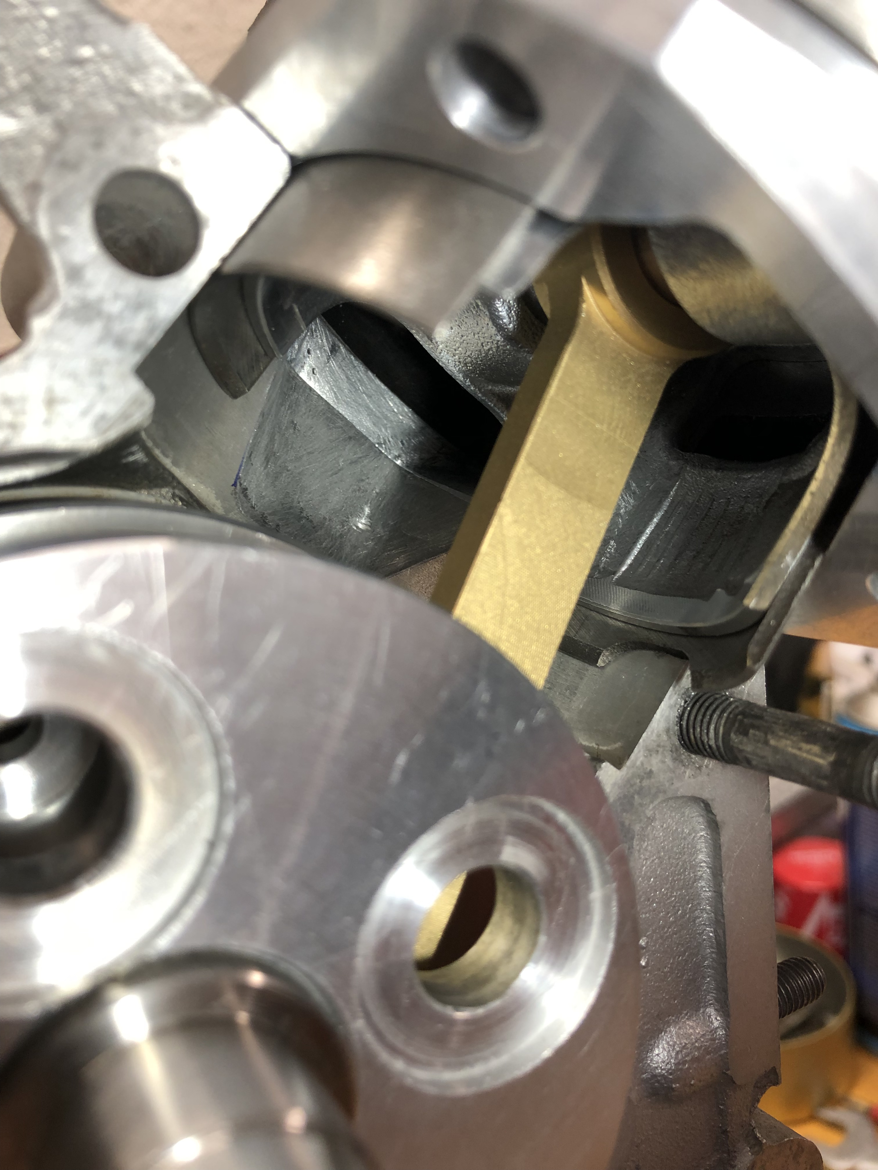

Der Zeitpunkt des Einlaßöffnens ist ja damit 55° nUT, mein gemessener Spülwinkel war 117°, ergo 58,5°. Das sieht man auch auf diesem Bild:
Das ist der Moment, in dem der Einlaß mit der Fabbri-Steuerkante öffnet. Keine Ahnung, laß es einen halben Millimeter sein, mein Anspruch ist erfüllt und ich habe keine signifikante Überschneidung.

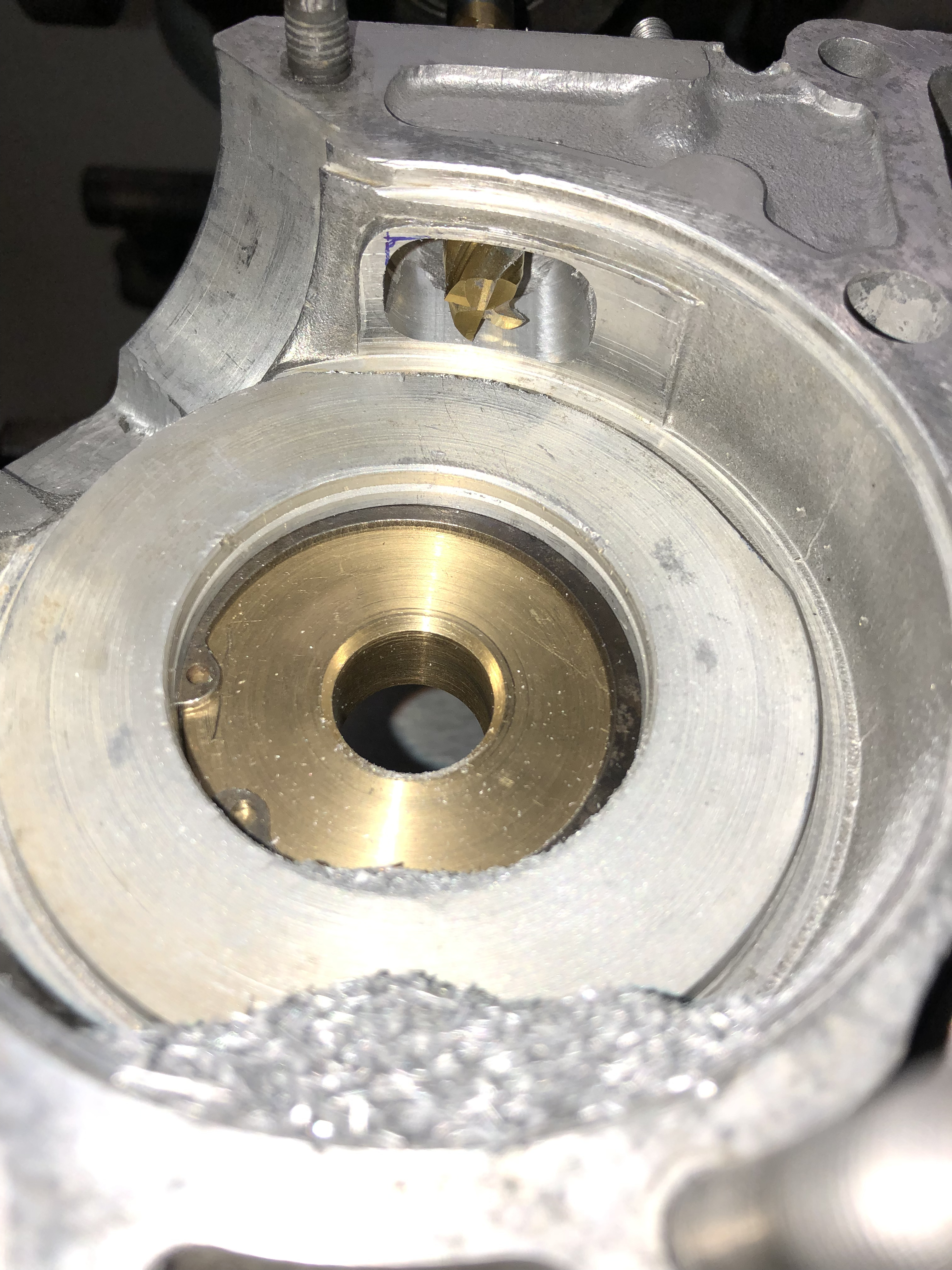

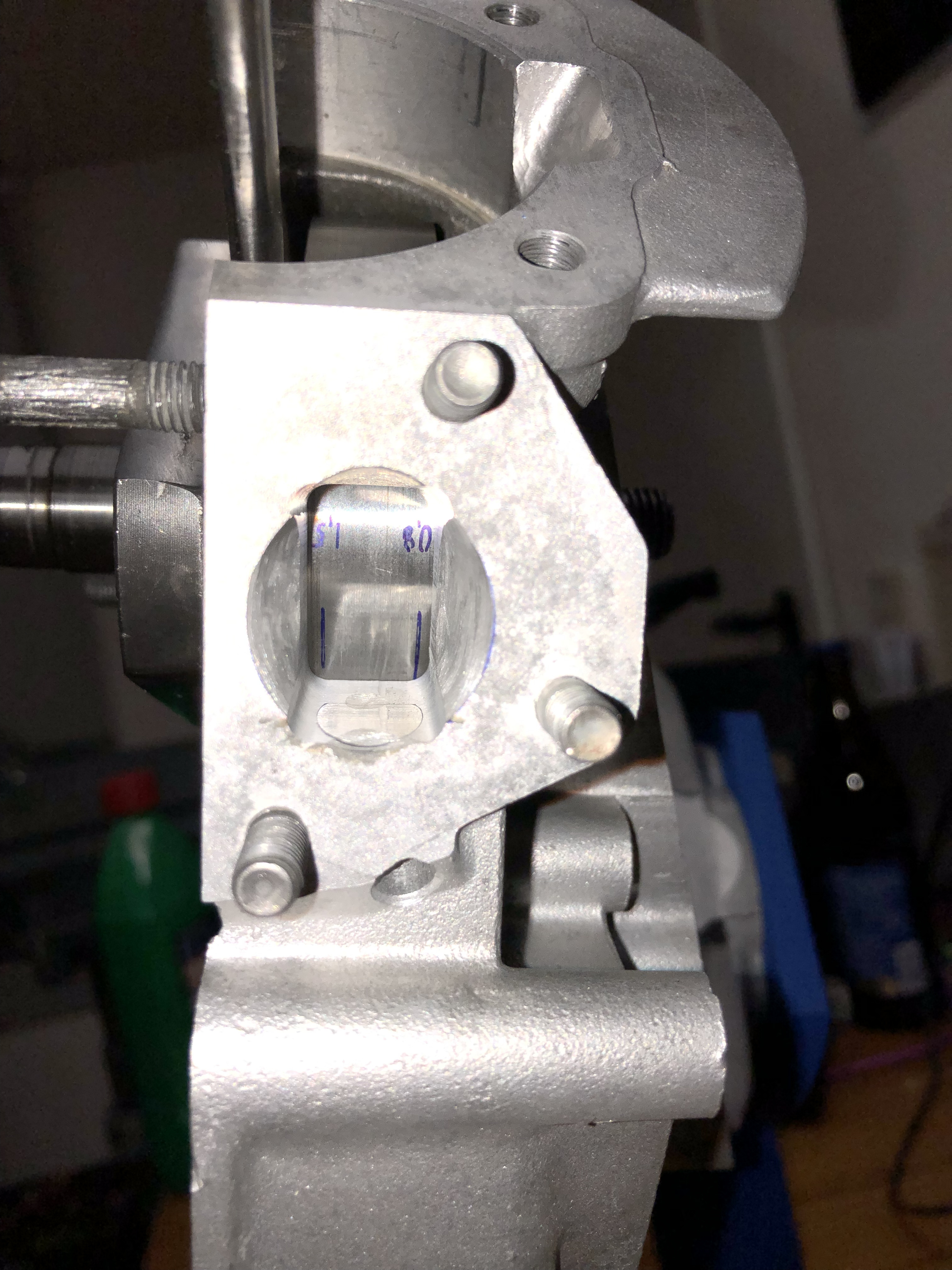

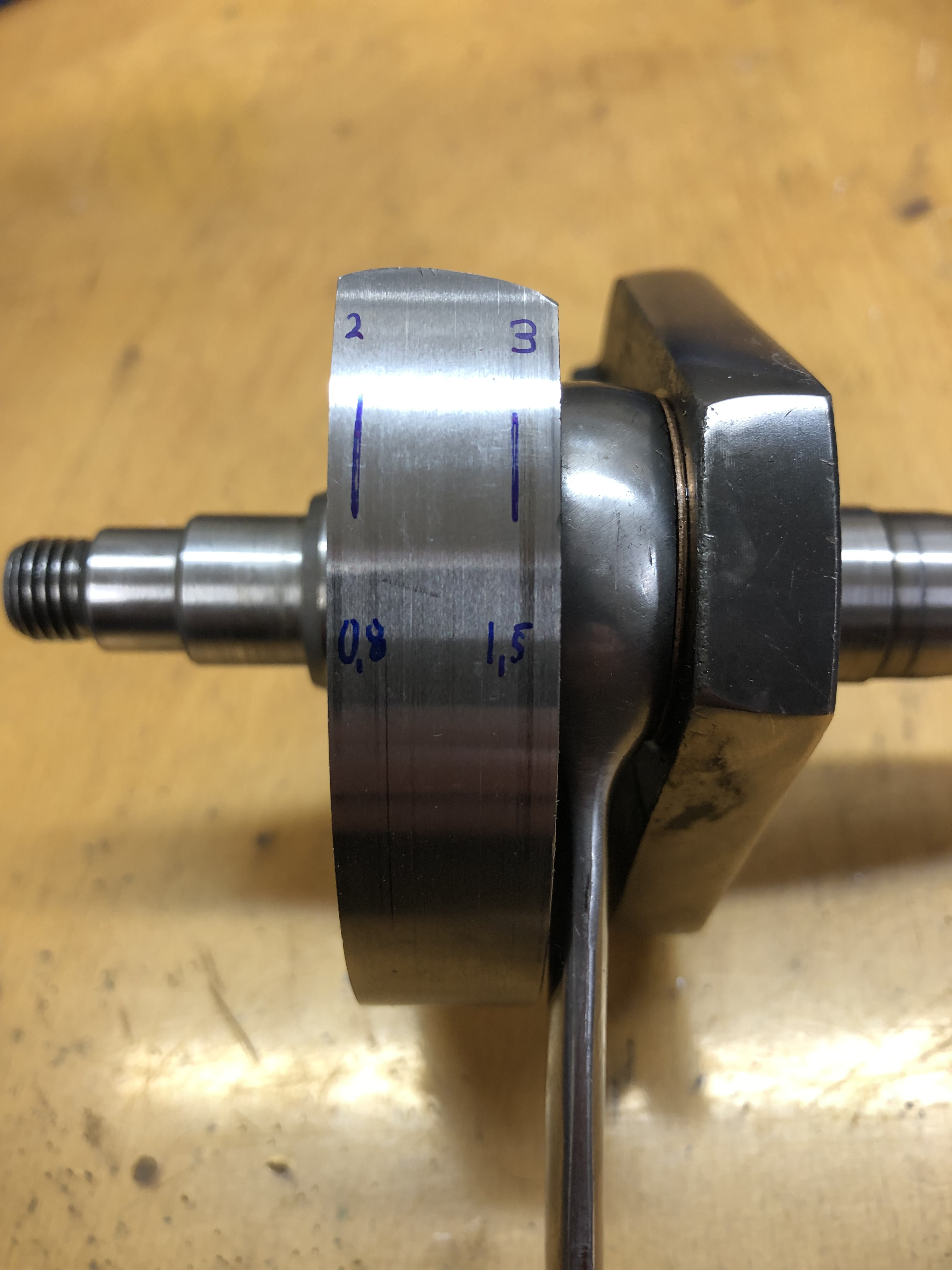

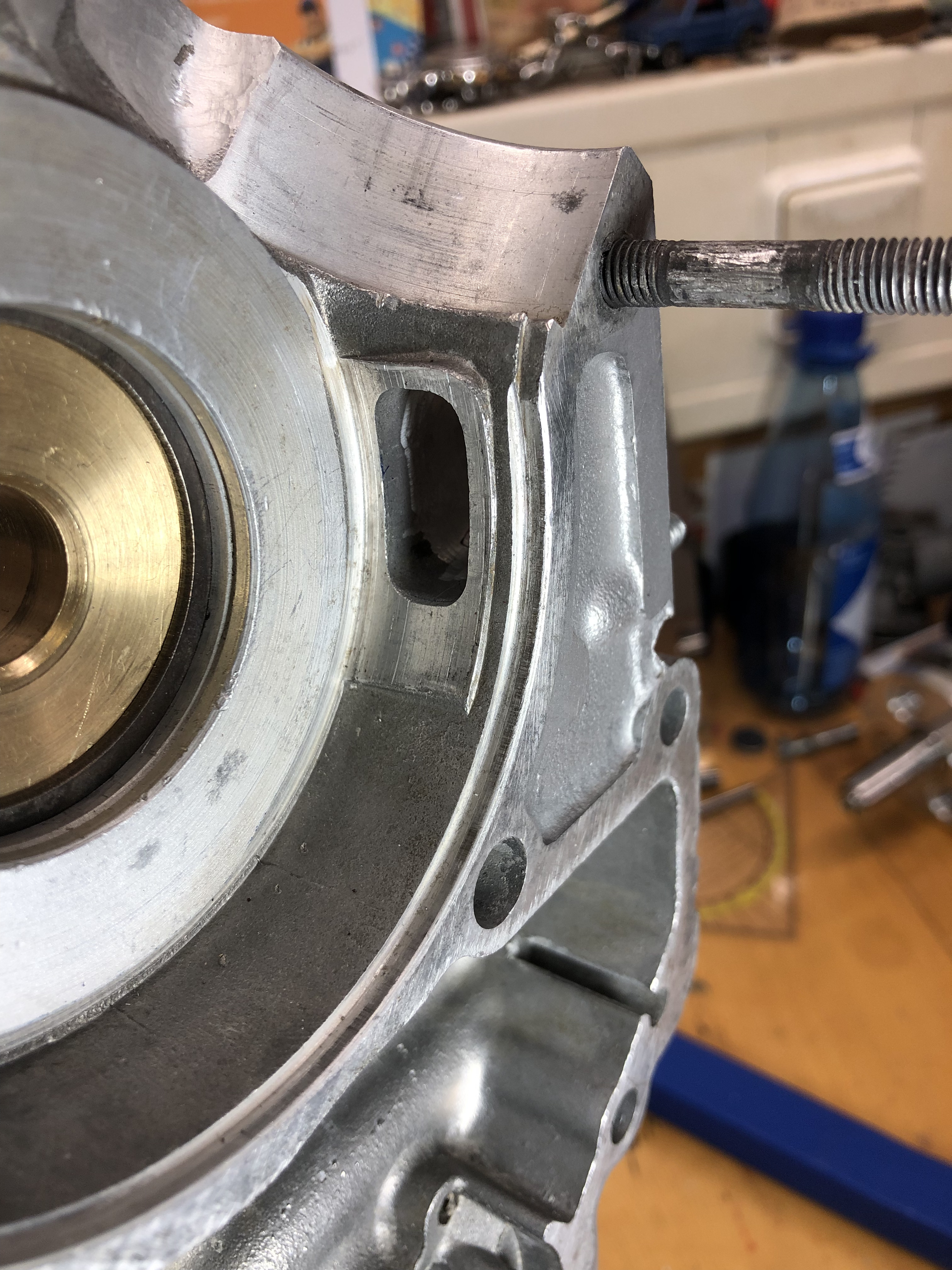

Nochmal an der alten V50 Kurbelwelle durch den Einlaß angezeichnet und festgelegt, wieviel ich abnehme auf welcher Seite. 2 und 3 mm habe ich gemessen, festlegt habe ich dann 0,8 und 1,5 mm:

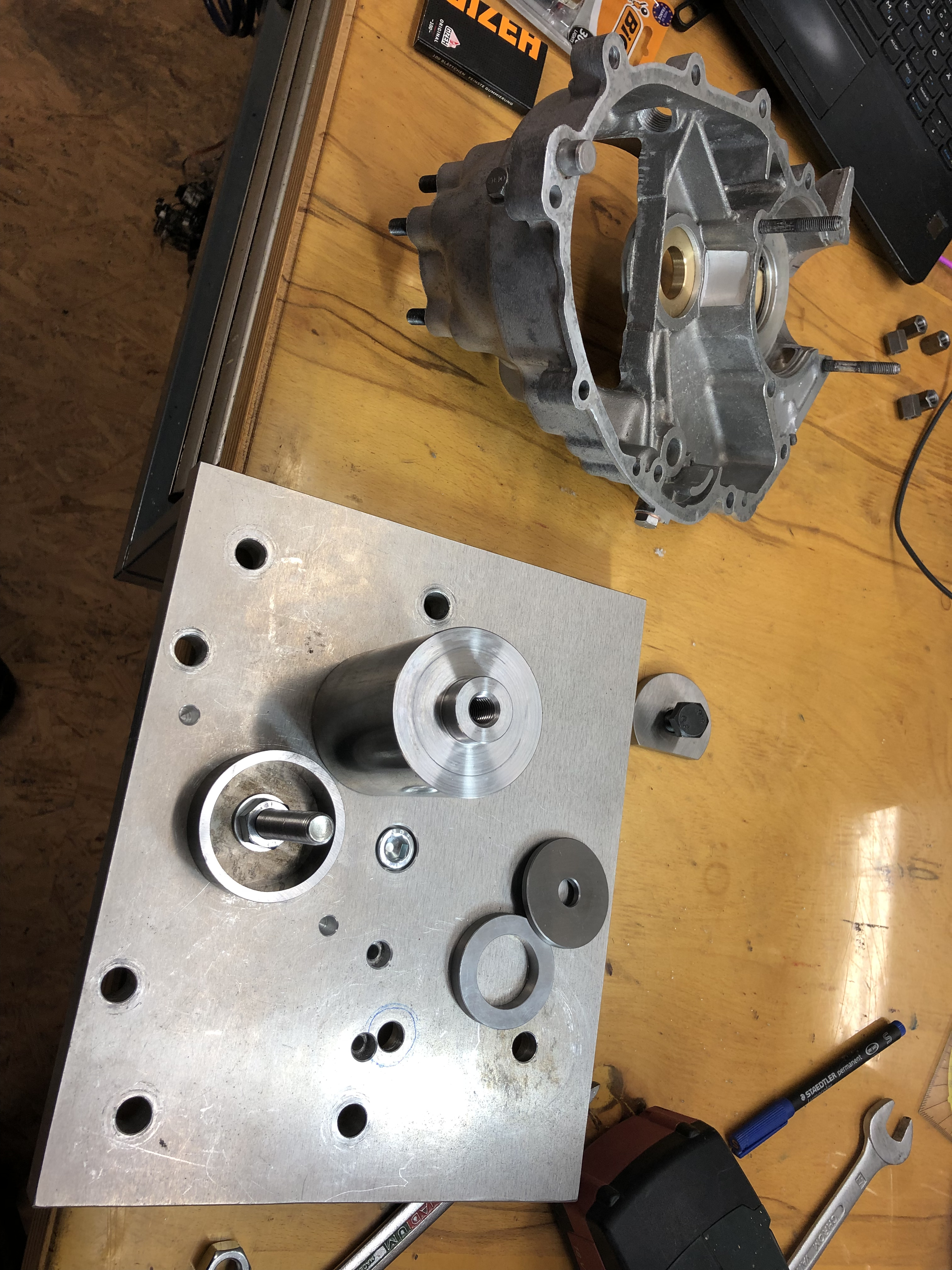

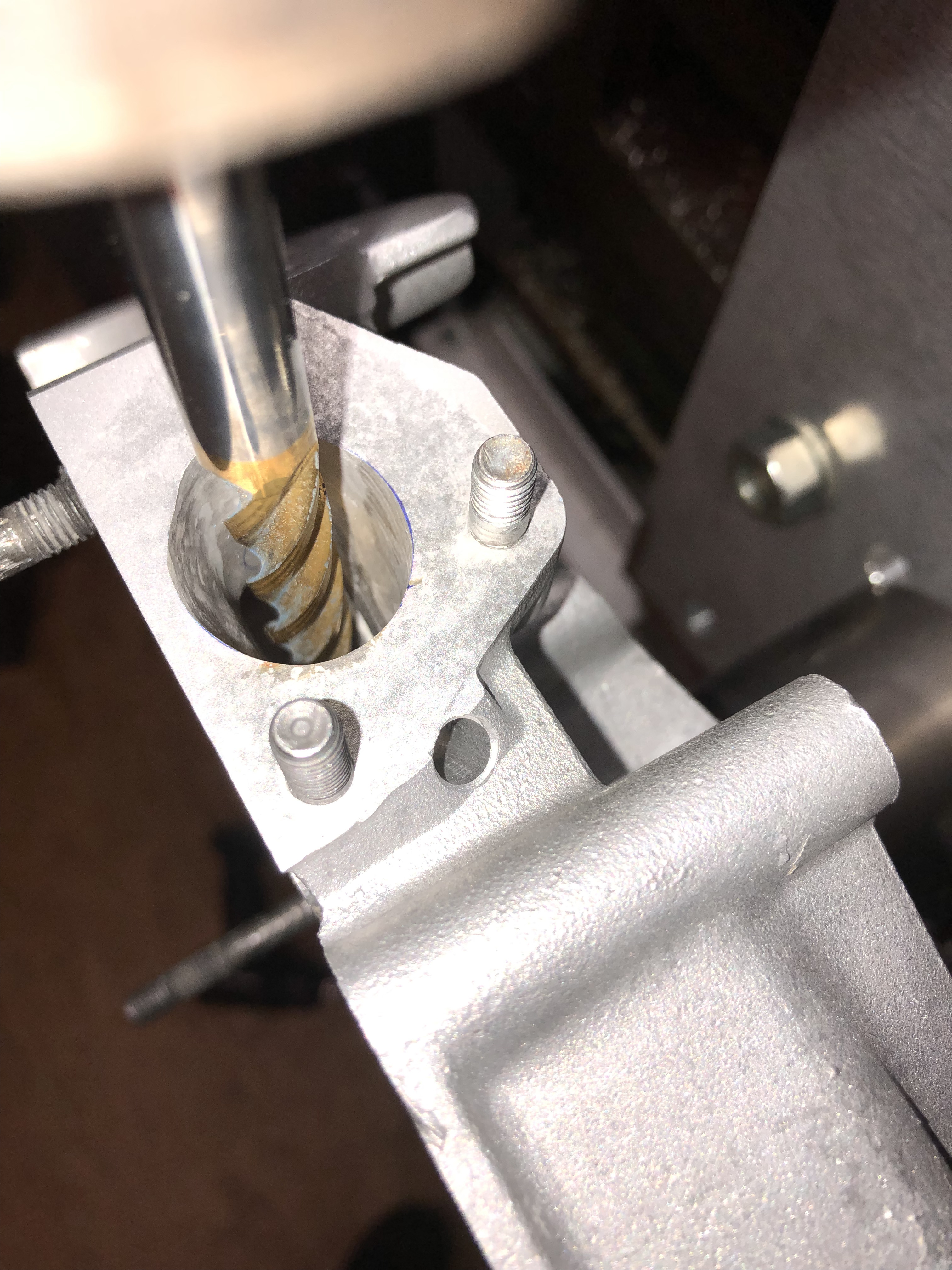

Dann mußte ich kurz überlegen, welches Zeug wo an meine Universalplatte dran kommt, damit ich den Einlaß bearbeiten kann. Mittlerweile habe ich soviele Teile, Scheiben und Schrauben, daß ich jedes mal wieder davor stehe und es nicht blicke, was ich nehmen muß und in welches Loch das rein gehört. Die letzte Bearbeitung war in Achsrichtung vom Zylinder, jetzt senkrecht zur Dichtfläche Drehschieber:
Tisch runter von der Maho, Platte drauf und mal den 10er Fräser eingespannt und durchgelinst:

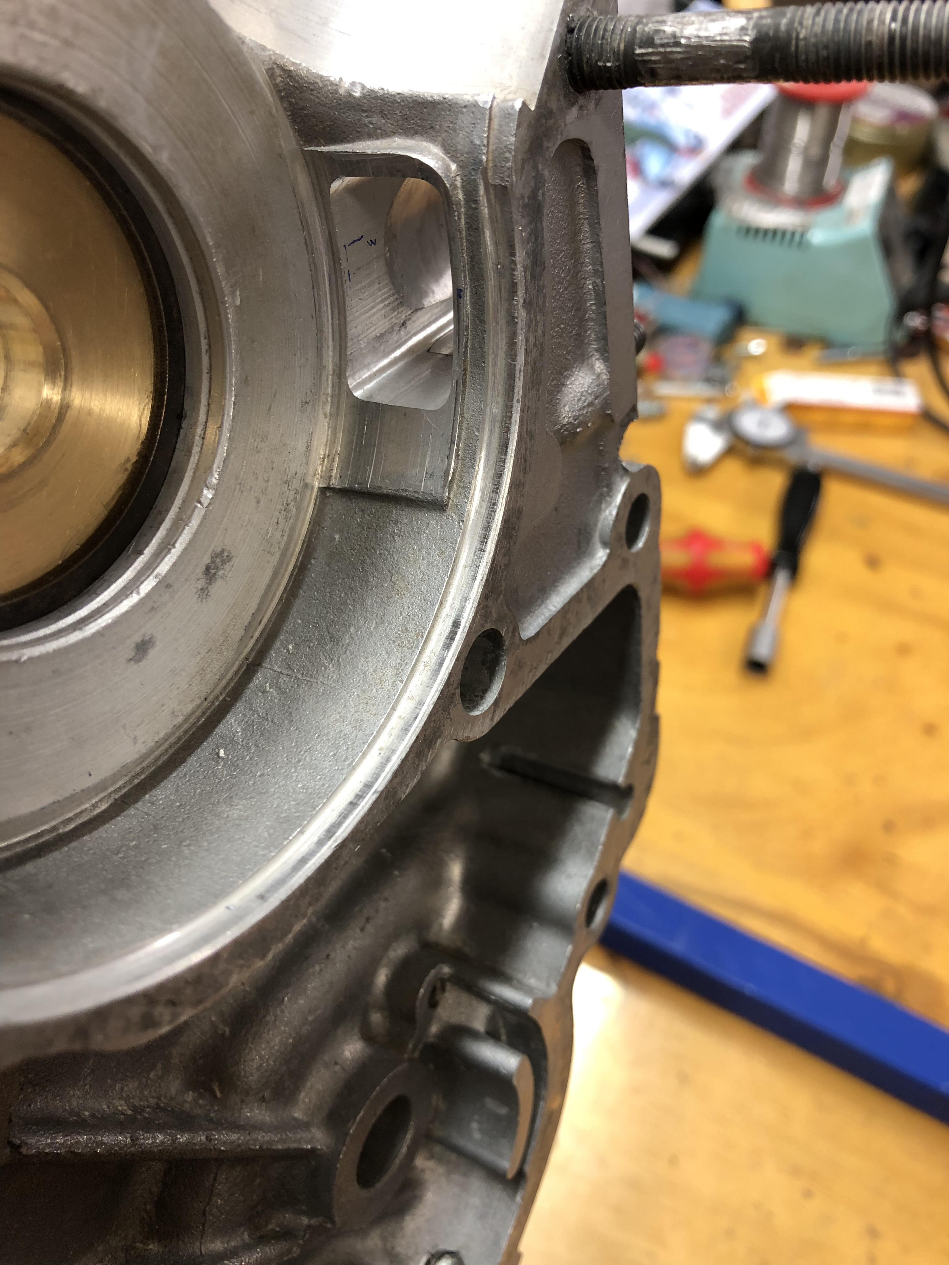

Dann zuerst mit dem 10er Fräser die festgelegte Kontur ausgefräst. An den Steuerkanten nur angekratzt, an den Seiten halt die 0,8 mm zur Kupplung hin und die 1,5 zur Kurbelwelle![]()

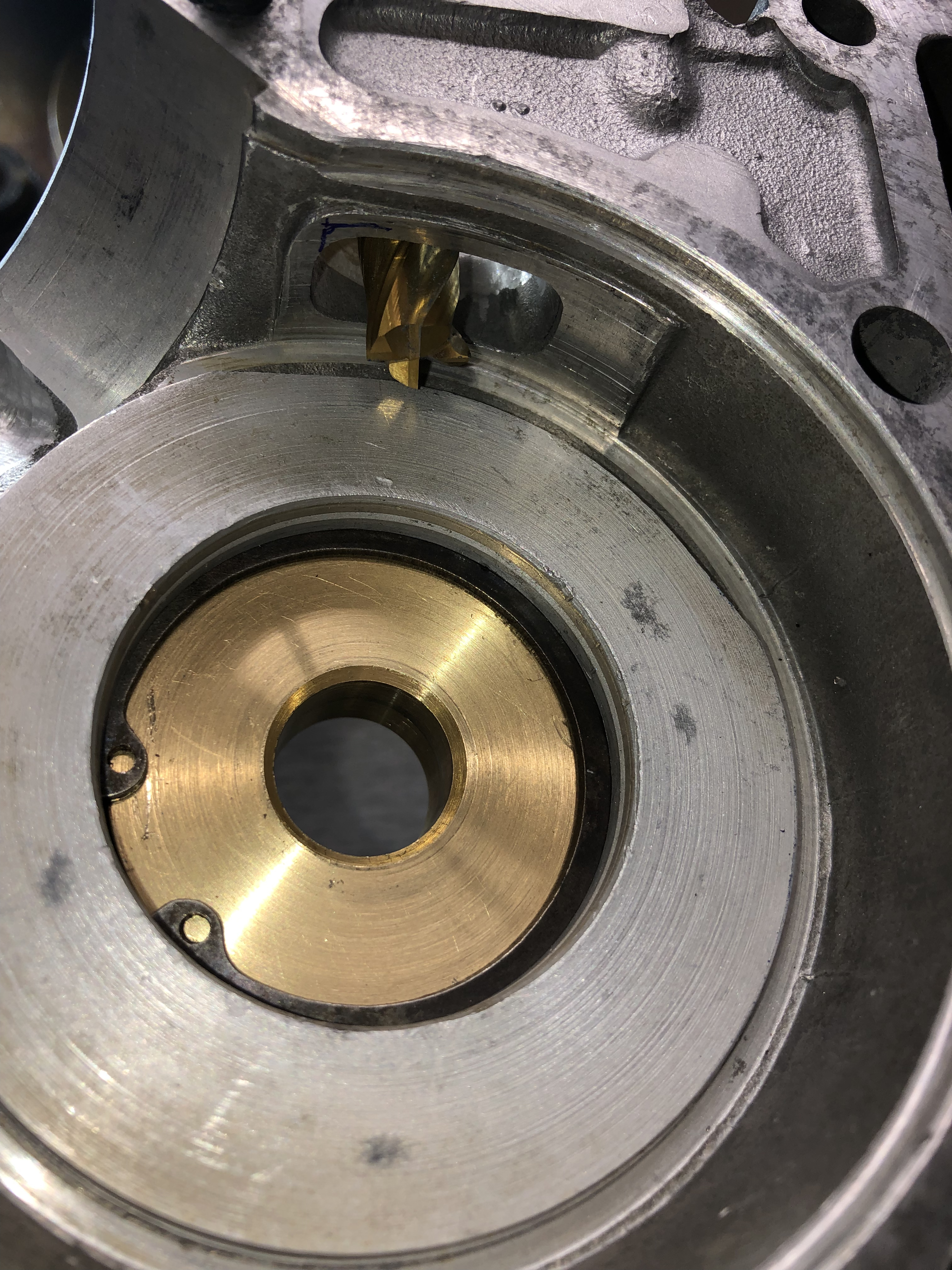

Dann habe ich den 5er Zweischneider, den ich für die Bearbeitung vorgesehen habe, erst mal beim Ankratzen abgebrochen. Ich hatte noch einen zweiten, der eine etwas längere Frästiefe hat, aber dafür etwas stumpfer ist. Ging dann aber trotzdem:
Der hat dann halt etwas gerattert und in den Ecken hat er sich etwas reingezogen, aber das hätte der schärfere Bruder wohl auch gemacht. Egal, alles präziser als mit dem Dremel und so scharf in die Ecken mit einem 2,5er Radius ginge es mit dem Dremel so oder so nicht.

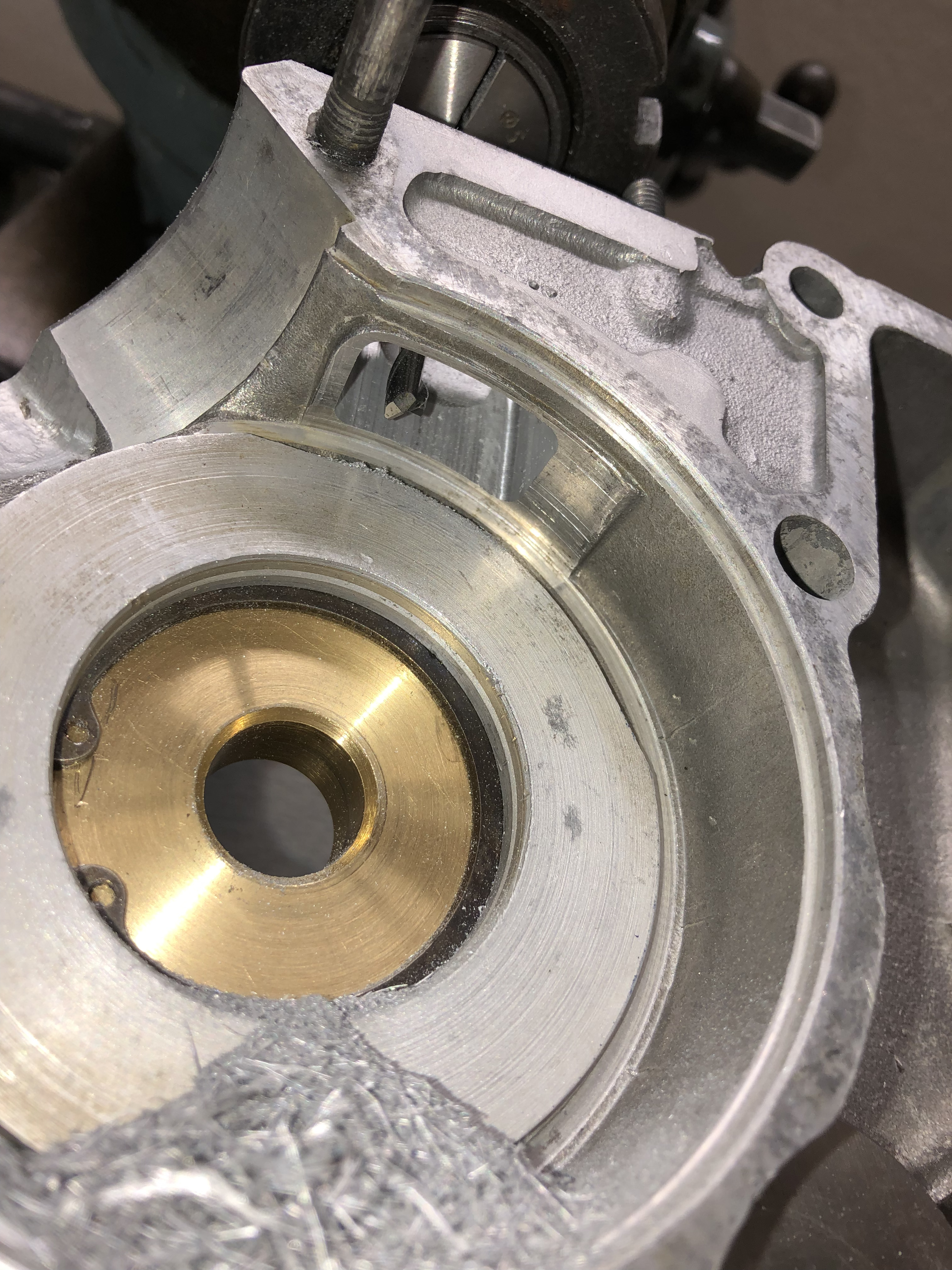

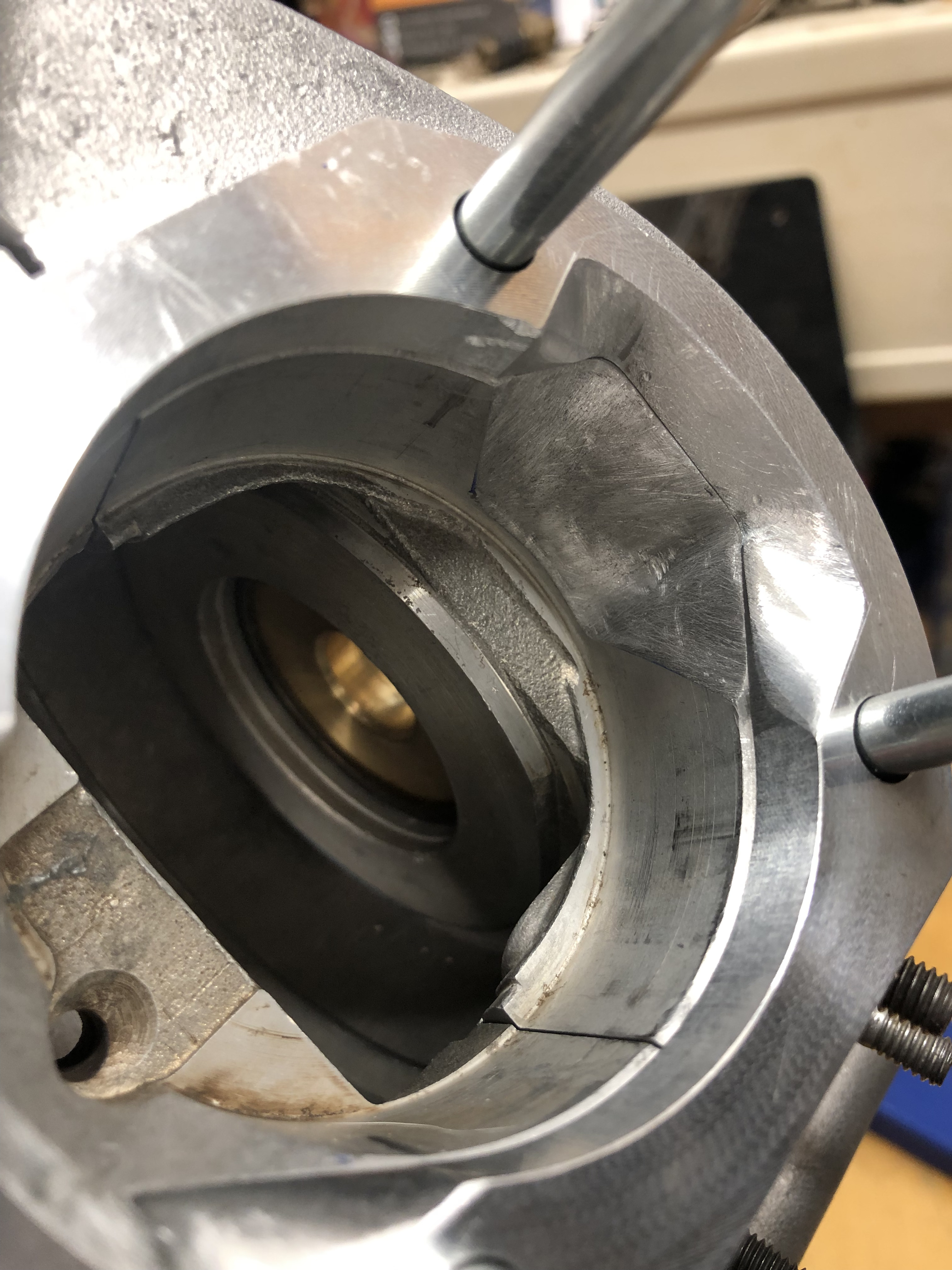

Danach sah es dann durch den Einlaß auf die alte Kurbelwelle der Orange so aus:
Der 5er Fräser hat mir vier kleine Ohren an dem Übergang zum ASS gemacht. Wenn ich das vermeiden hätte wollen, hätte ich den Kopf jeweils für die Steuerkanten schwenken müssen.
Aber ich wollte ja eine projizierte Fläche. Nicht so wild. Neue Kontur durch den Einlaß angezeichnet, damit man sieht, wo man ist:
Nicht mehr riesig die Überdeckung, aber die Fabbri soll einen Tick mehr haben wie 17. Sie wird also eher etwas mehr haben in Richtung Kupplung. Grob 1,5 ist das jetzt noch, was da an Überdeckung jeweils bleibt seitlich.

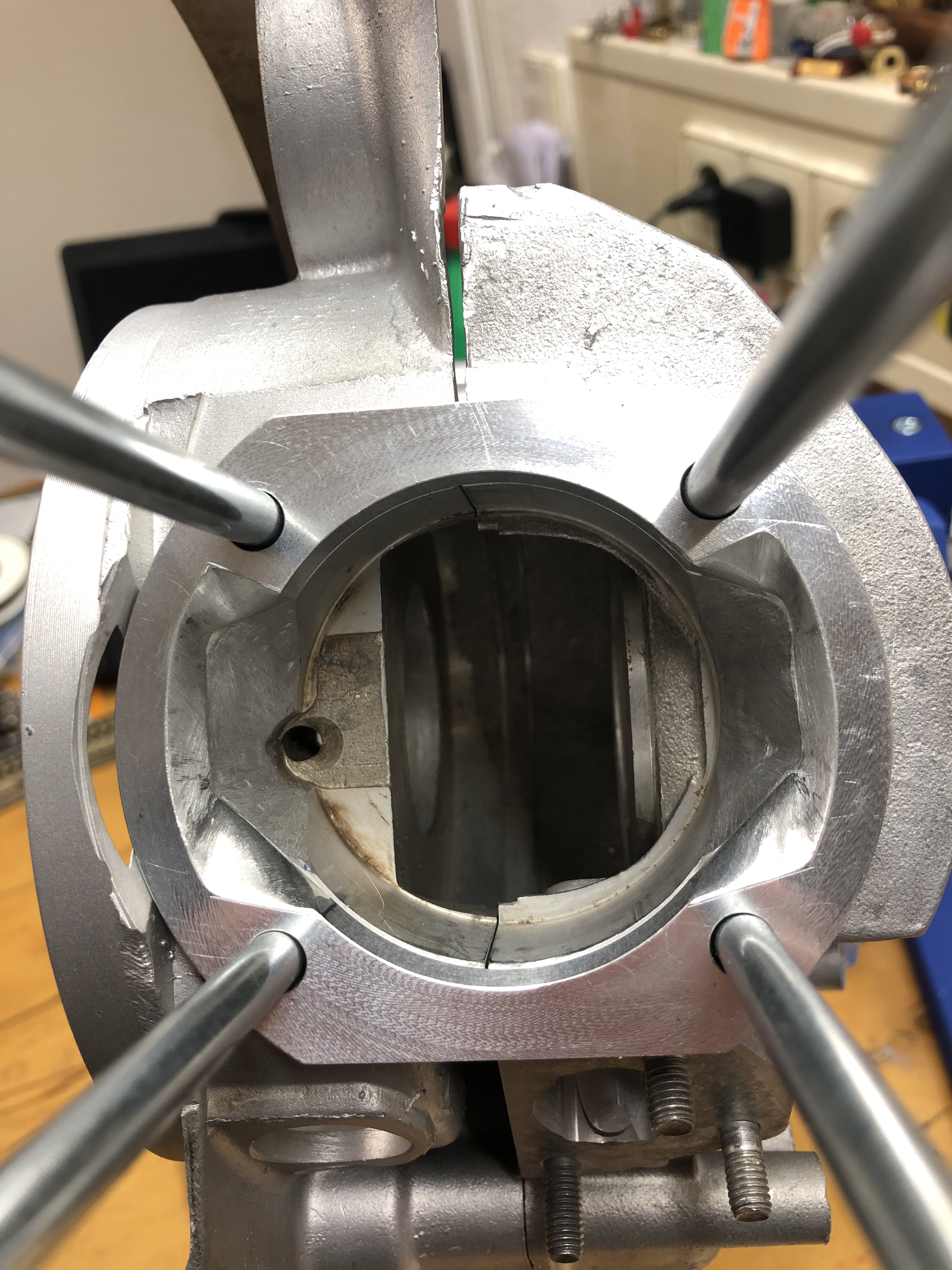

Zum Abschluß noch der Vorher/Nachher Vergleich:
Ich finde es nicht schlecht so. Ich bin jetzt projiziert plus/minus im einstelligen Quadratmillimeterbereich pari mit dem Querschnitt des Vergasers mit seinen 21 mm.
Mir gefällt es so ganz gut. Gepaart mit der Fabbri müßte dieser Einlß zumindest mal theoretisch ganz gut zu meinem Traktoransatz passen zusammen mit der Spül- und Auslaßzeit des Polinis.
