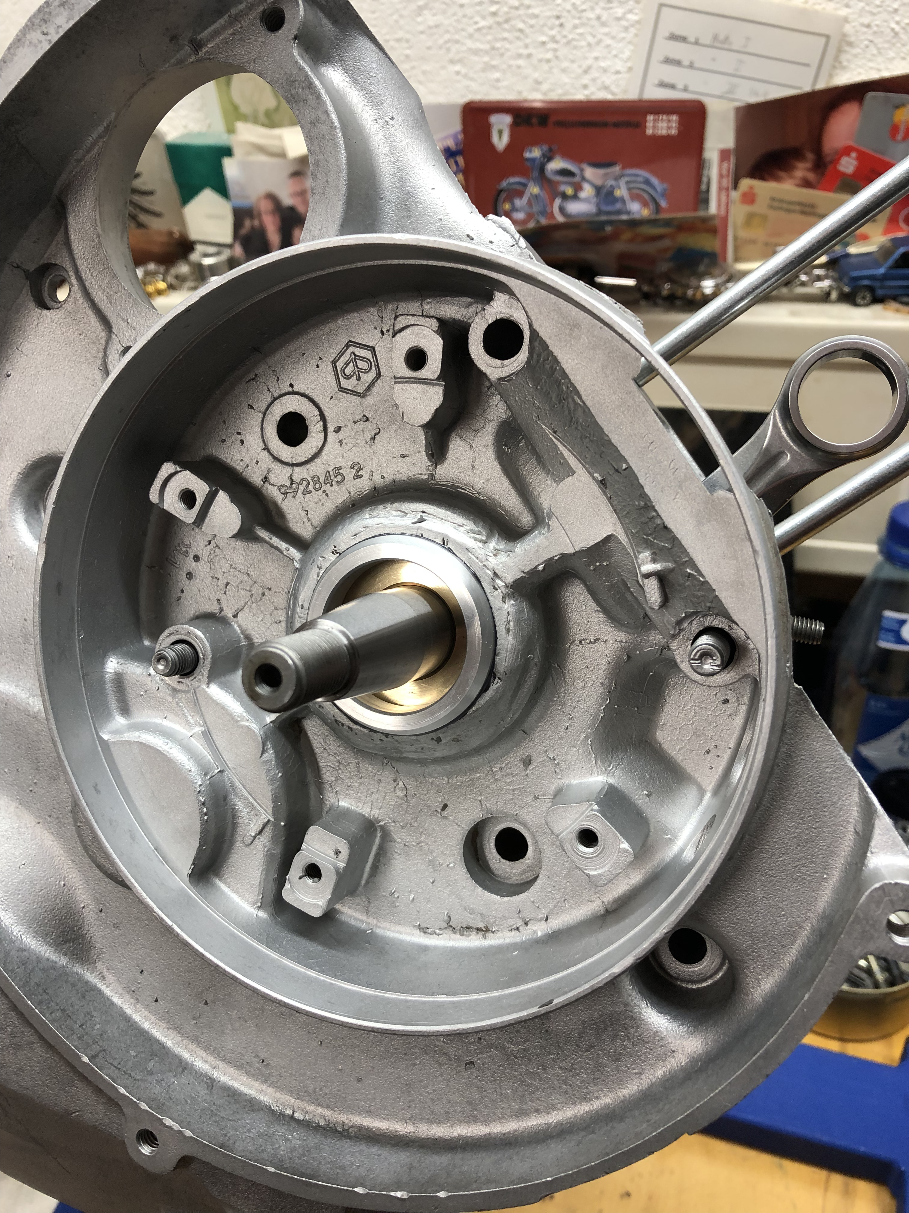

    So, es hat mir keine Ruhe gelassen. Ich habe mal die Lagergasse gemessen heute morgen.
    Tatsächlich ist zwischen den Dummys, wenn ich beidseitig einen 14er einsetze, nur 45,2 mm Platz.
    Die Kurbelwelle, alt oder neu Fabbri, hat aber 45,5. Also kein Wunder, daß sich das Ganze erst drehen läßt, wenn ich den 12er Dummy mit 1,7 unterlege. Mit den resultierenden 13,7 bin ich dann auf Null.
    Ich habe keine Ahnung, was die Lagergasse im Original hat ohne Dichtung, aber so ist es jetzt halt mal bei dem Gehäuse.
    Ich denke, ich werde schon so Richtung null gehen ohne Dichtung, aber das bedeutet, meine Reparaturhülse bekommt tatsächlich inklusive Klebespalt halt nur 1,7 mm Bundhöhe.
    Das ist ja kein Problem, dann drehe ich auf 1,65 mm und dann paßt das. Axialluft ist dann die Dichtungsstärke.
    Da an der Primär das Festlager sitzt, rutscht die Fabbri halt in Richtung Polrad. Und da ist es zwischen Wange und Kurbelgehäuse axial echt eng...

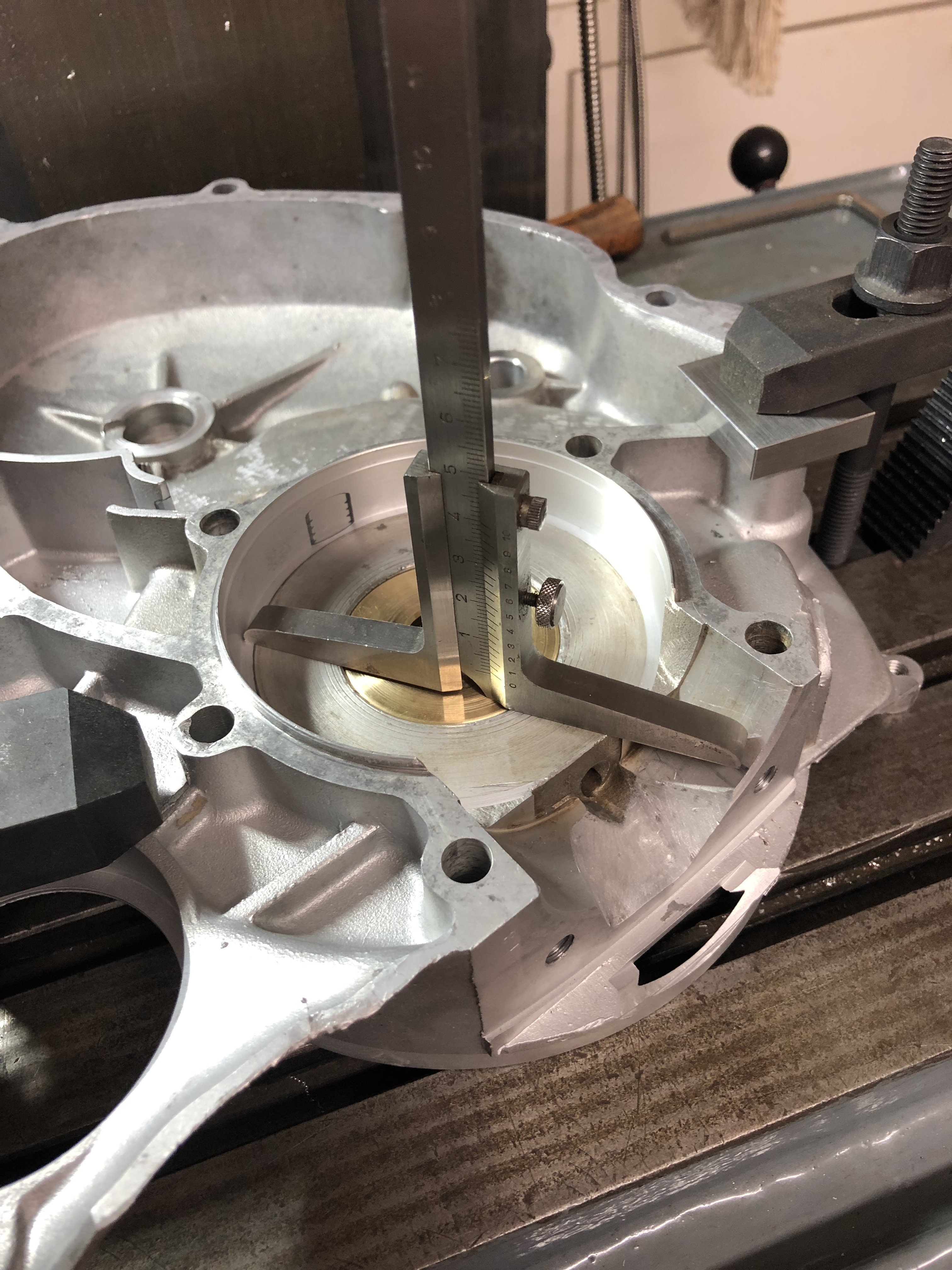

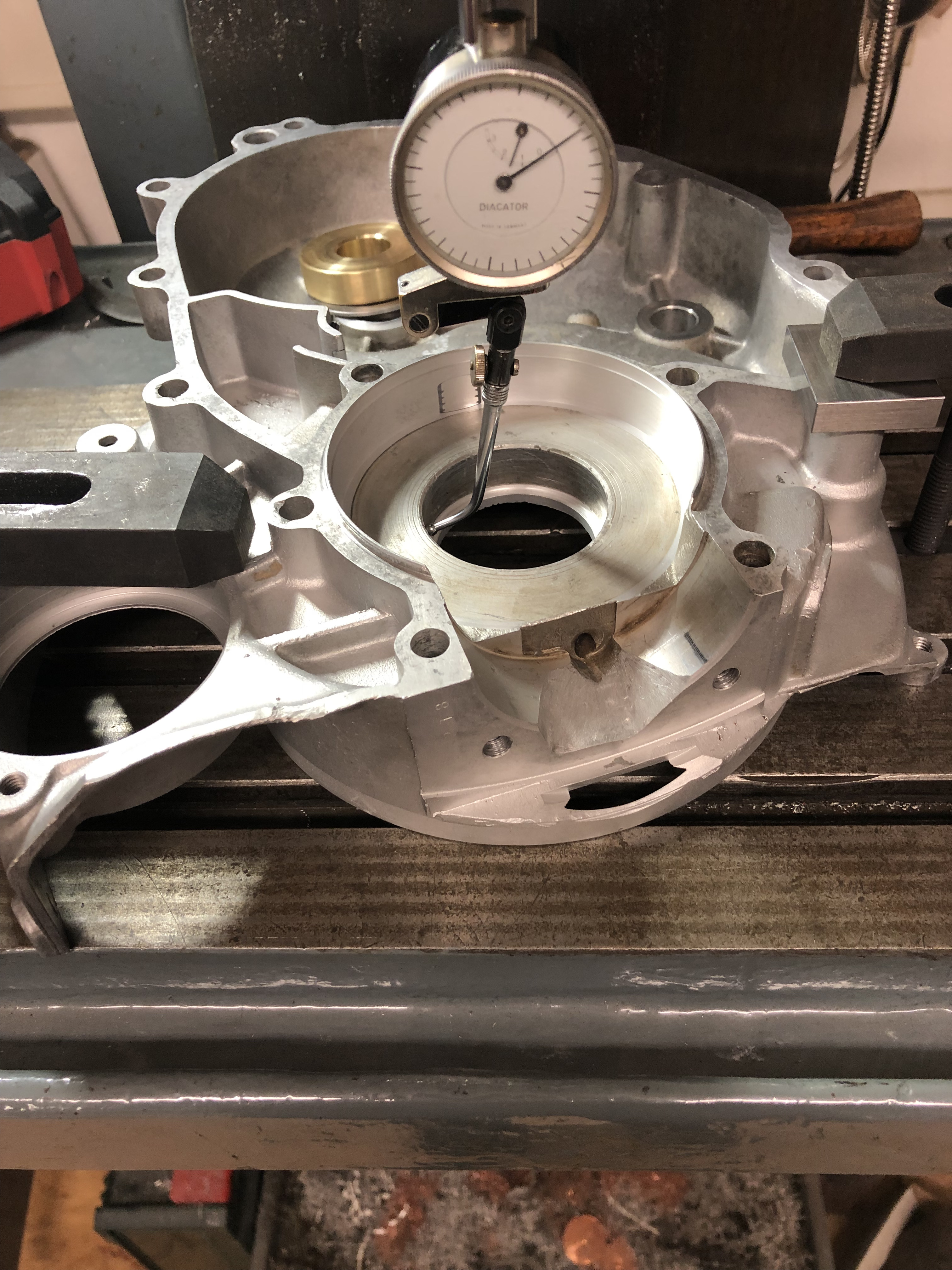

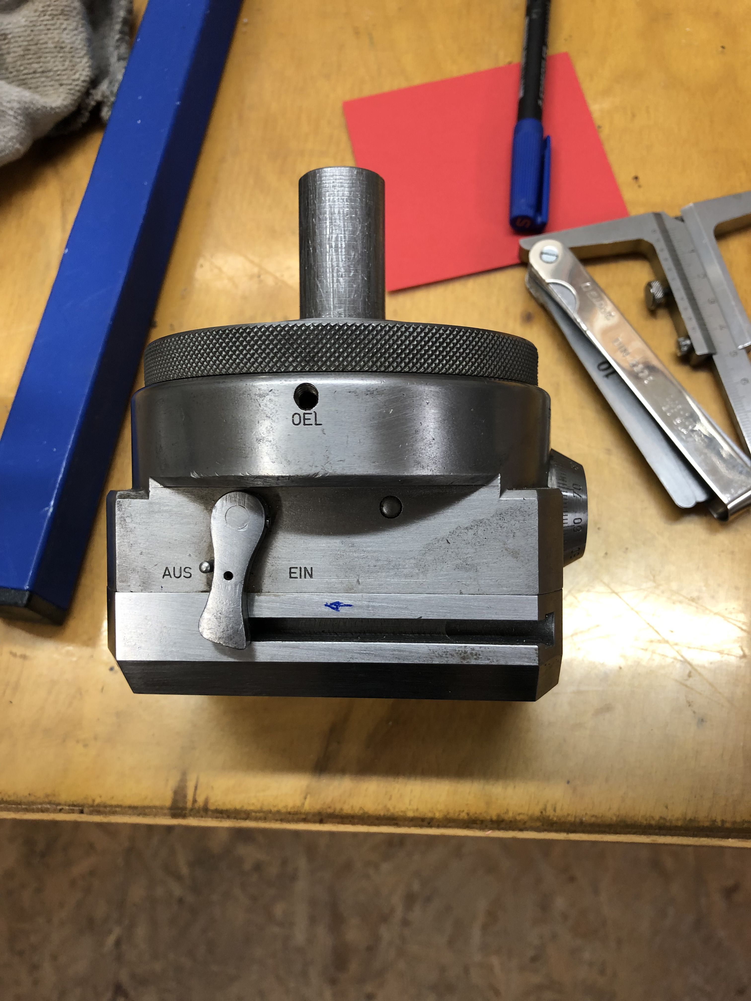

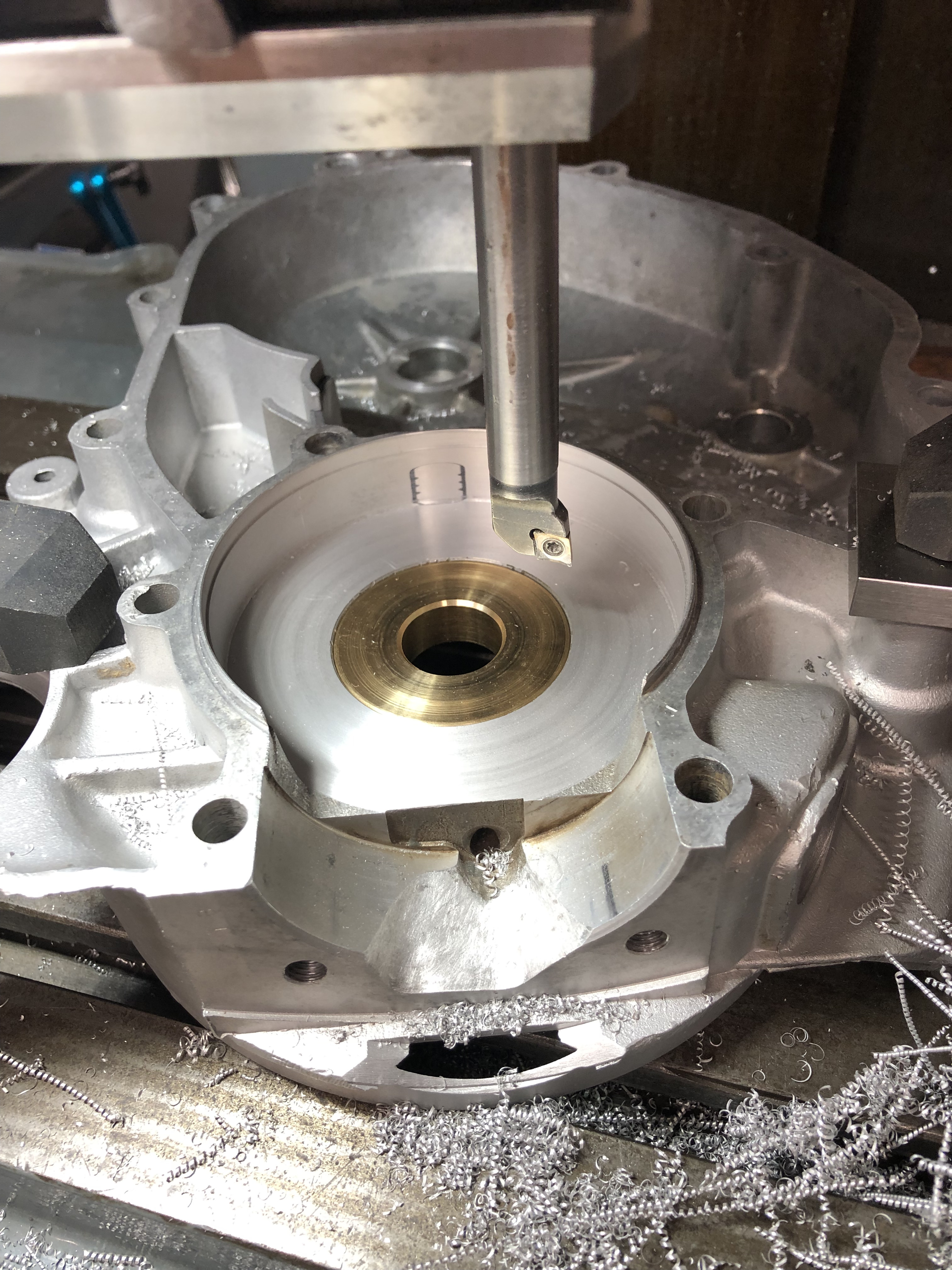

    Ich habe mich dann daran erinnert, daß mein Ausdrehkopf, obwohl er glaube ich aus der Zeit der Befreiungskriege stammt, tatsächlich auch eine Plandrehfunktion hat:
    Ich habe dann das Gehäuse aufgespannt und mal wieder aufgefangen (das Auffanggerät stammt ebenfalls aus dieser Zeit...lmao)
    Dann mal in 0,05 Schritten das Kurbelgehäuse um 0,35 mm abgesetzt:
    So, jetzt ist es mir egal, was noch kommt, die Fabbri hat genug Luft. Fühlerlehre sagt so 0,6 zwischen Wange und Kurbelhaus mit dem 12er Lager und 1,7 mm unterlegt.
    Mit Dichtung wird das ja eher größer. Aber wenn der Scheiß da gestreift hätte, wenn das Ganze mal warm wird, hätte ich mich in den Arsch gebissen...

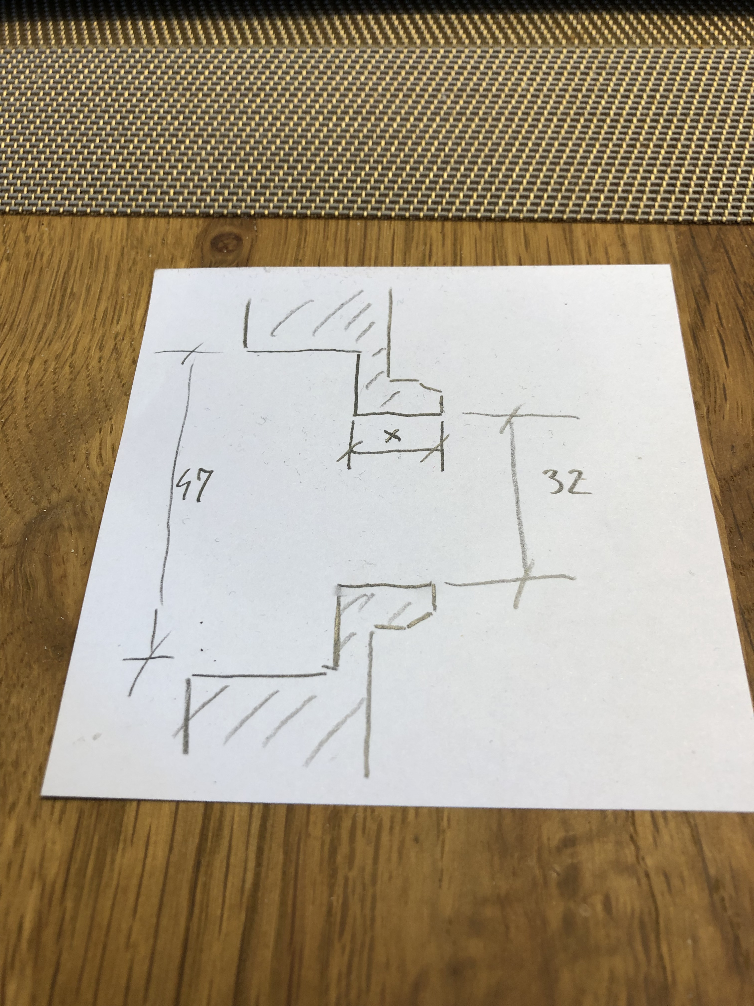

  • Liebe Kollegen,
    ich hätte noch eine Bitte. Falls jemand von euch gerade eine kleine Hälfte rumliegen hat und eine Schieblehre.
    Mir fehlt ein Maß, und zwar die Länge des Wedi-Sitzes von der Anlageschulter des Lagers an gemessen. Ich habe mal eine ingenieursmäßige Skizze angefertigt, worin man hoffentlich mit "x" erkennen kann, was ich meine:
    Bei mir ist das ja weg. Auf das Zehntel kommt es ja nicht an und ich kann das auch grob ins Blaue festlegen, ohne die originale Position des Wedis zu wissen, es reicht ja, wenn auf der Zündungsseite nichts kollidiert und die Dichtlippe irgendwo sinnhaft auf dem Wellenstumpf sitzt, aber wenn ich die originale Position wüßte, würde ich mich daran anlehnen.
    Vielen lieben Dank,
    Gruß Paddy.
  • Das sind bei meiner Motorhälfte 7,0 - 7,2 mm.
    Der dahin gehörende Simmerring hat ja auch die Maße 20x32x7.
  • Volker PKXL2 , du bist ein Schatz, danke!
    Ich habe ja noch nicht so viele Motoren gemacht und habe das überhaupt nicht mehr im Kopf, daß das tatsächlich mehr oder weniger bündig mit dem Lager ist.
    Dann werde ich mich daran orientieren, vielleicht so 7,5 minus oder so. Ich muß das Ding in einer Aufspannung innen und außen irgendwie fertig drehen und so weit ausspannen, daß ich zur Anprobe im eingespannten Zustand die kleine Hälfte draufstecken kann irgendwie, mal sehen.
    Nach innen kommt ja dann noch meine Bundstärke von 1,7 minus Klebespalt dazu. In den Bund muß ja noch irgendwie noch eine Ausfräsung rein, damit die Sickerbohrung für das Öl weiter geführt wird.

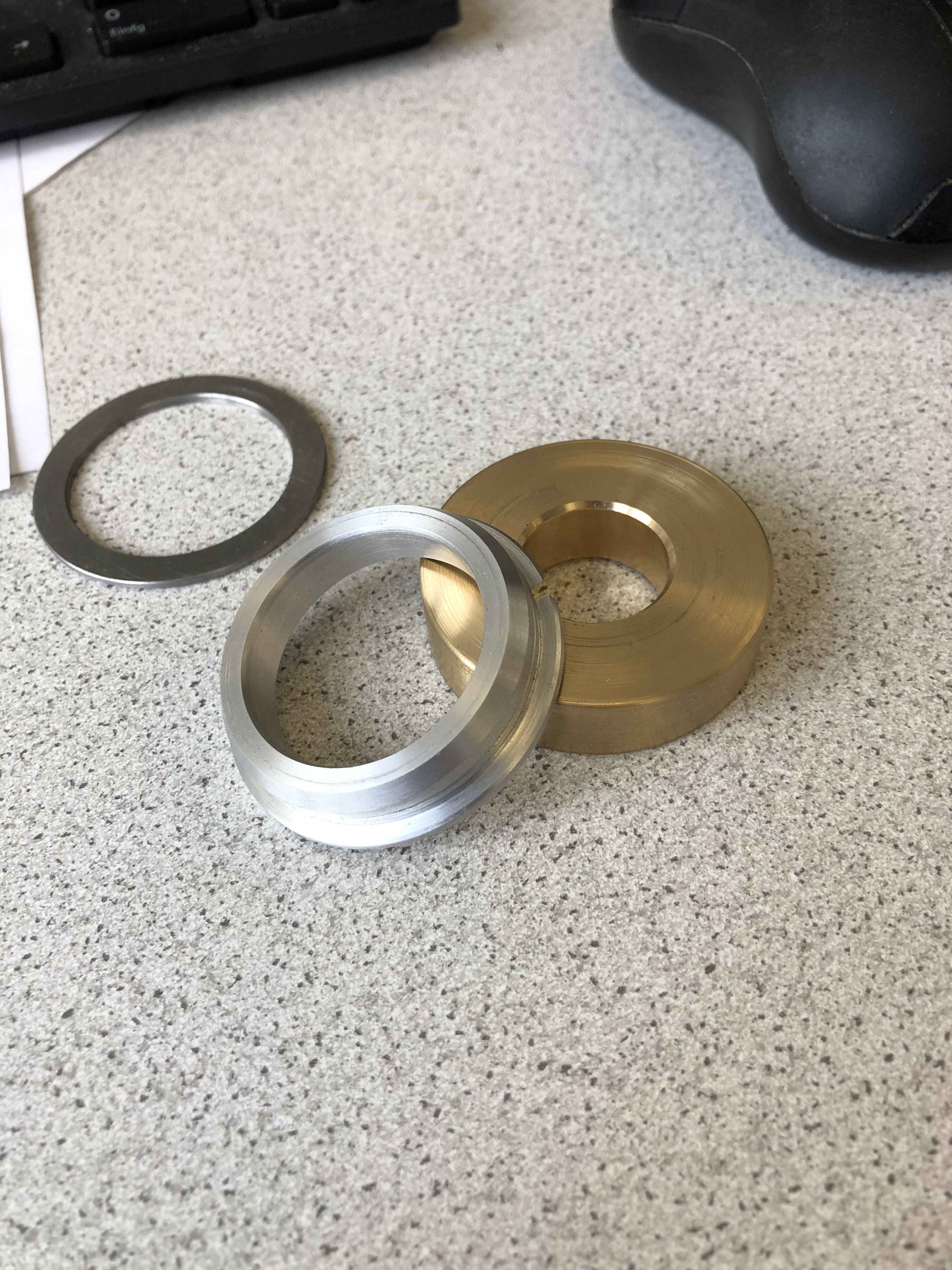

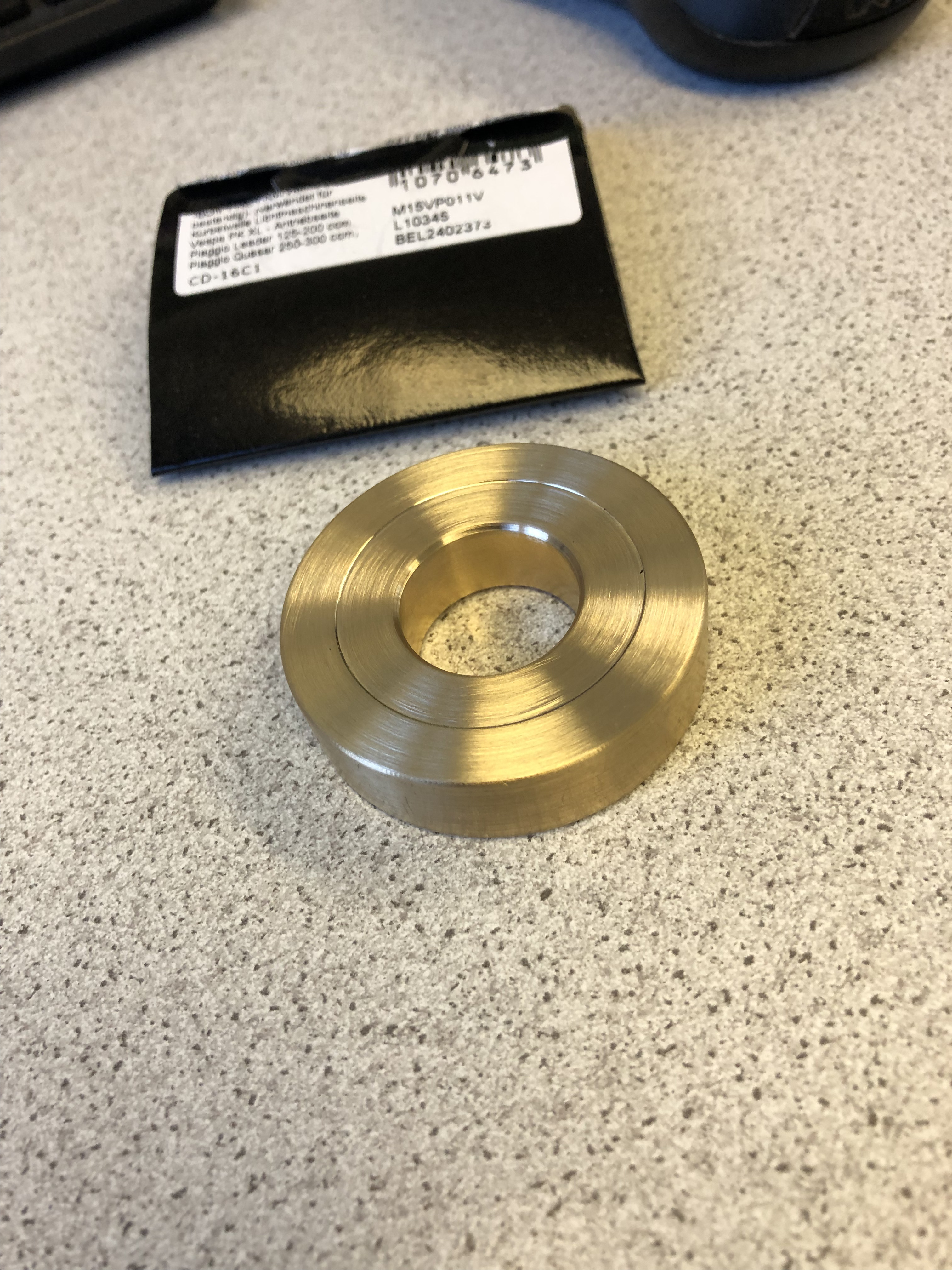

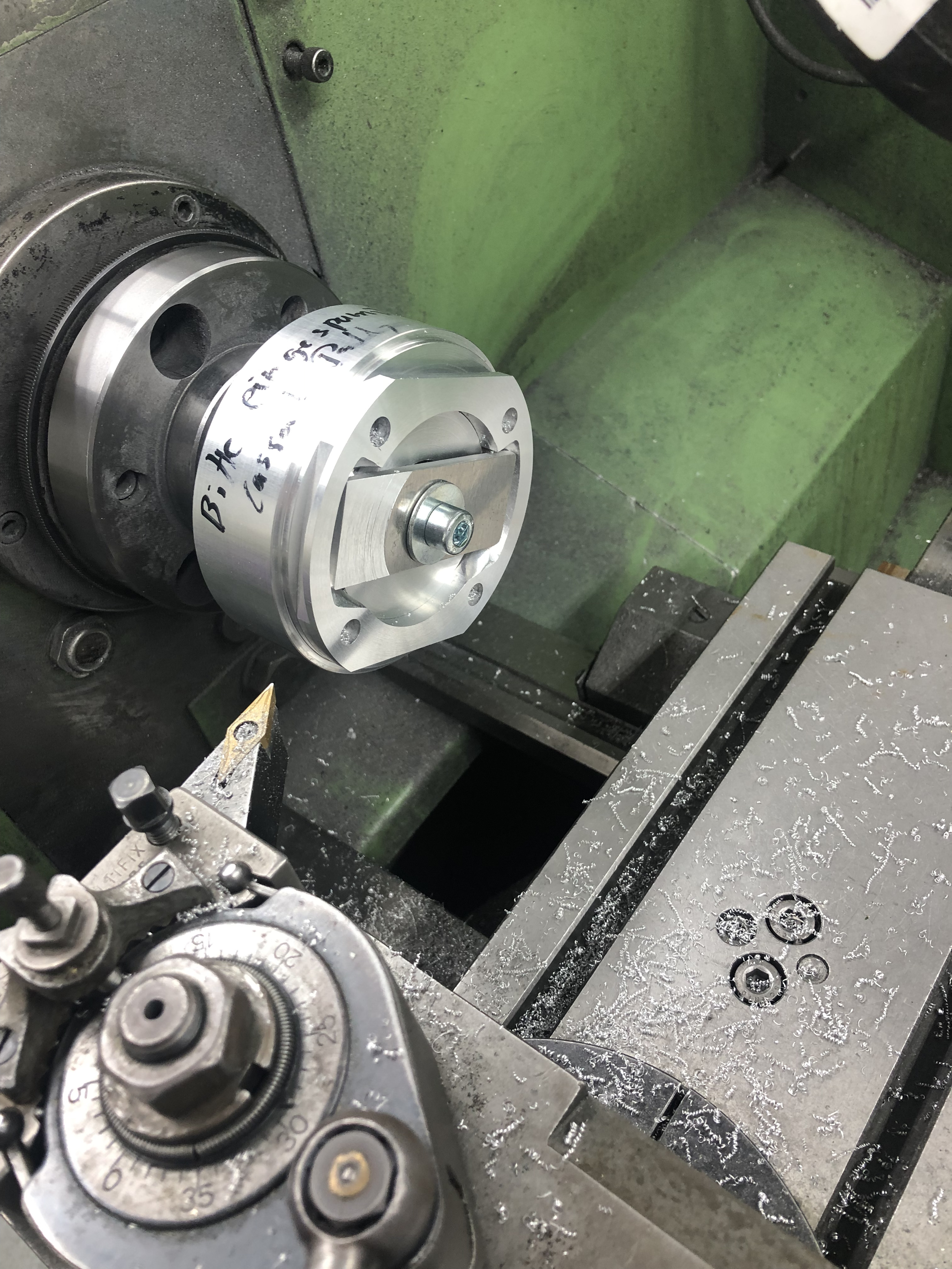

    Erstmal habe ich den Spacer auf die Vorrichtung gespannt und 3 Zehntel abgedreht. So wird das jetzt und die Steuerzeiten sind dann so, wie ich geschrieben hatte mit 8,6 in Summe.
    Irgendwann muß man sich halt festlegen. Jetzt kann ich dann mal den Zylinder montieren mit richtigem Drehmoment, eine Nacht sitzen lassen und dann dann die Quetschzone messen.

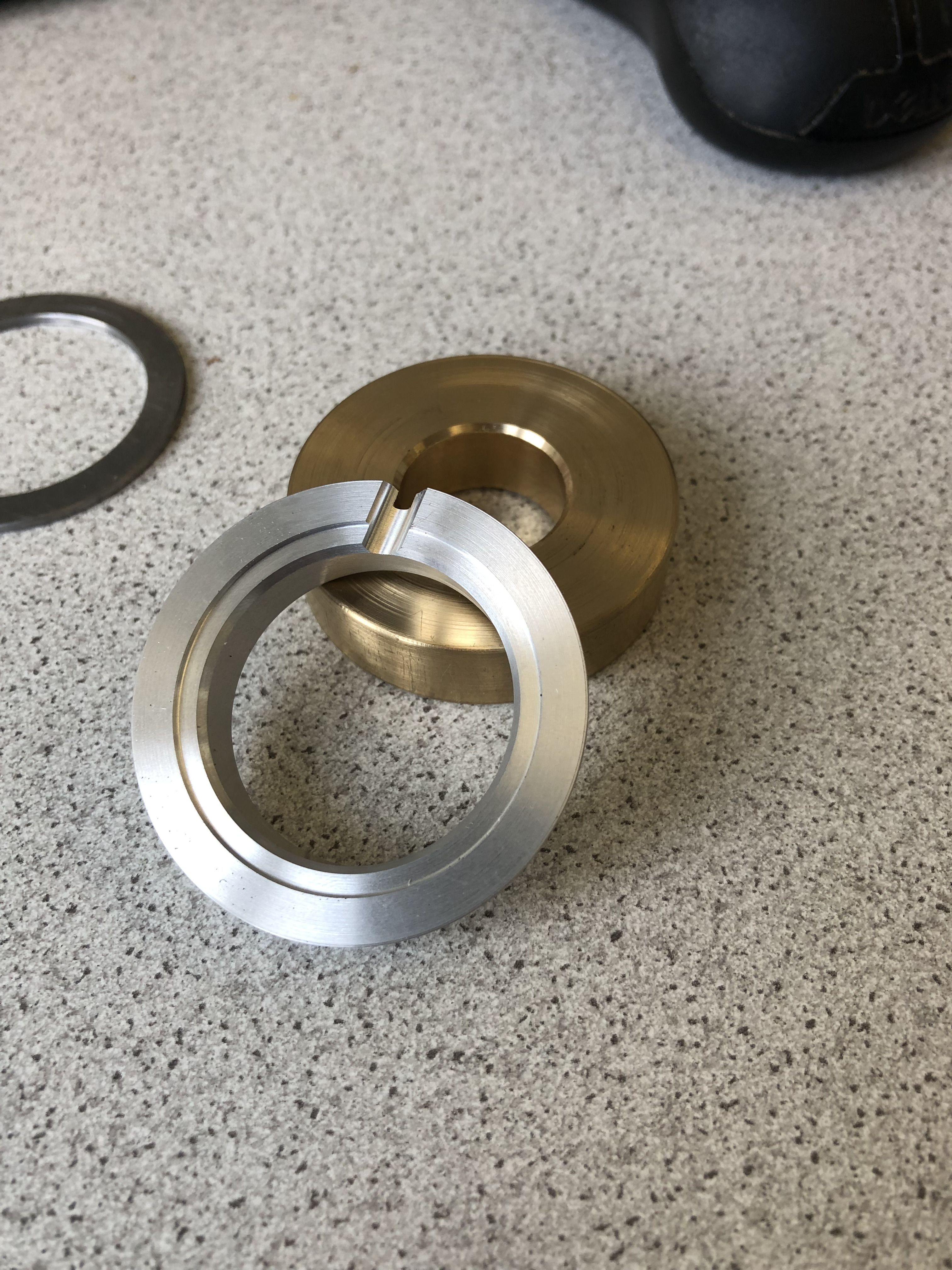

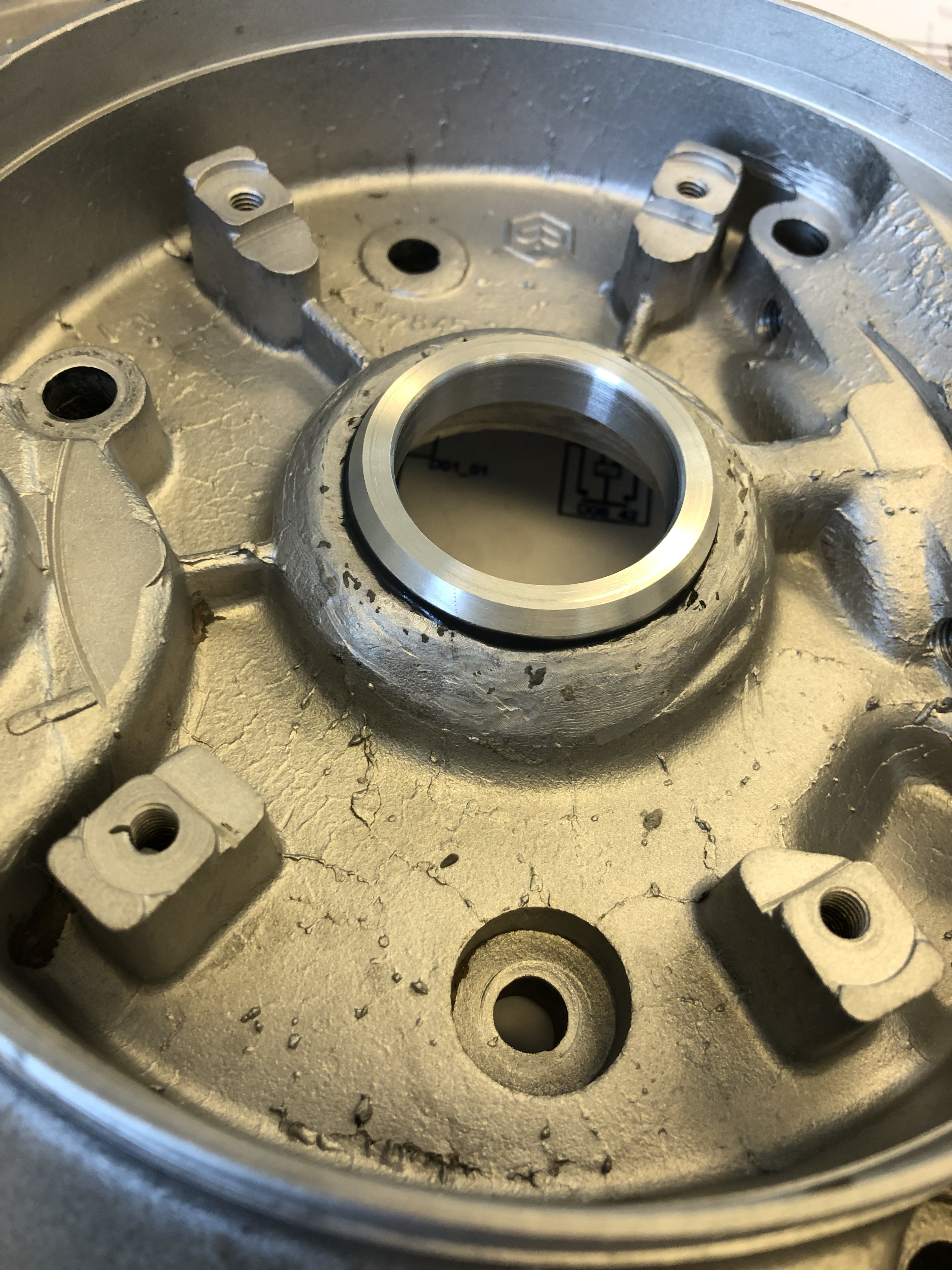

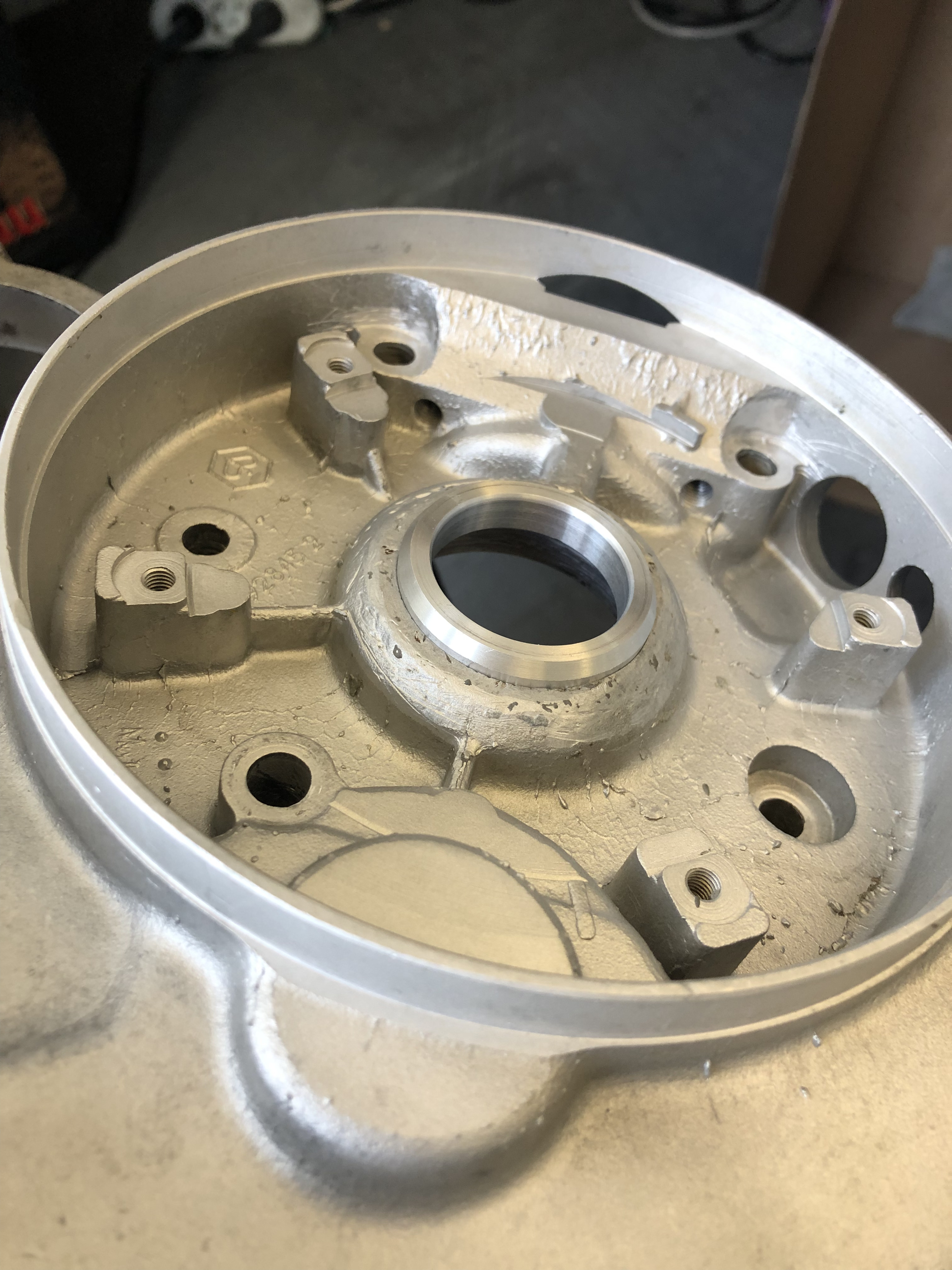

    Dann habe ich die Hülse gedreht, Bund auf 1,65 mm wie geplant, damit mit Kleber ungefähr die 1,7 mm rauskommt.
    Alles relativ genau, den Bund auf 46,95 mm und am 42er Durchmesser (der eigentlich 42,05 ist) genau auf 42,00 mm. Gerade soviel Spiel, daß es nicht frißt (Alu auf Alu ist nämlich scheiße).

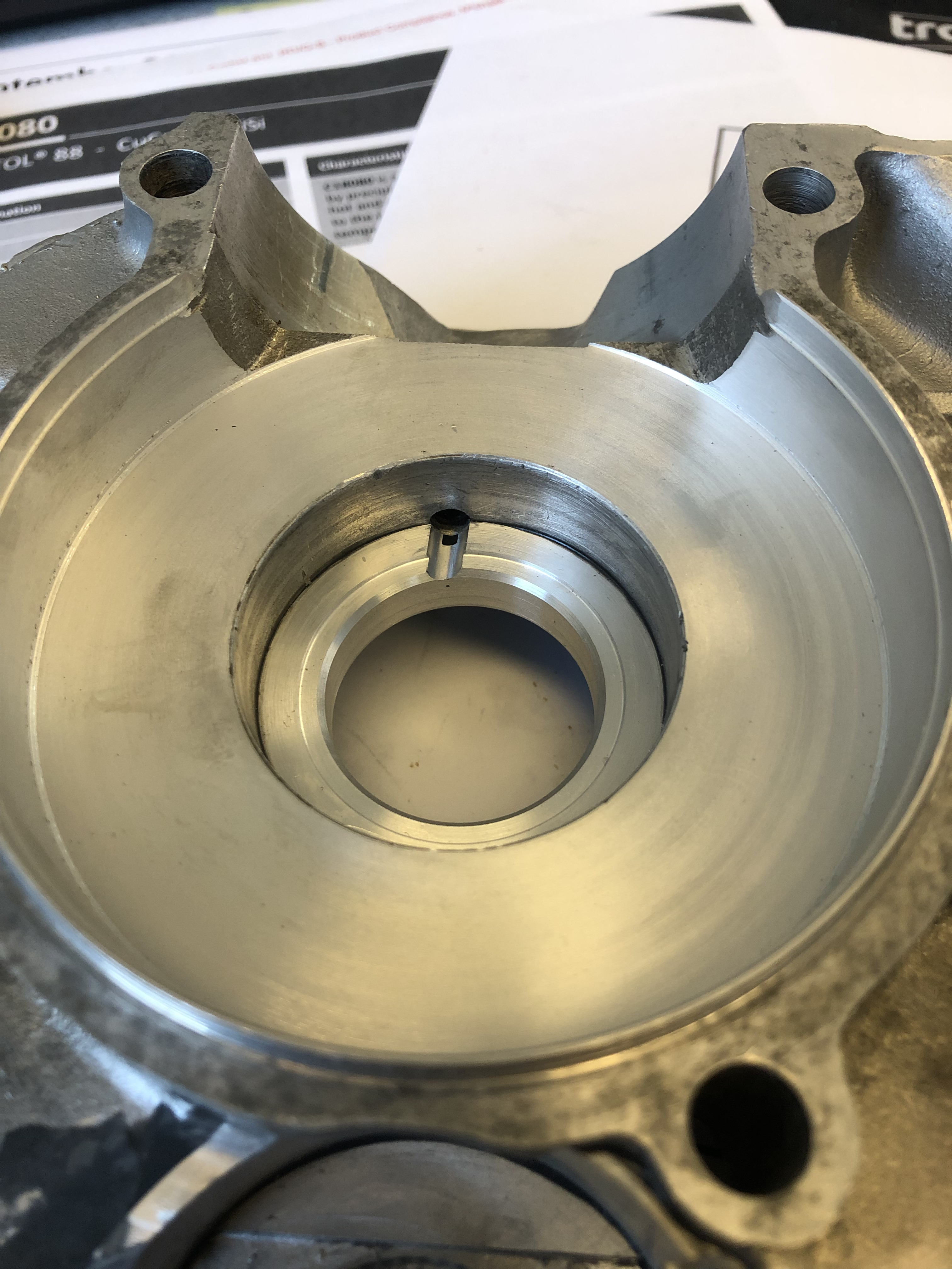

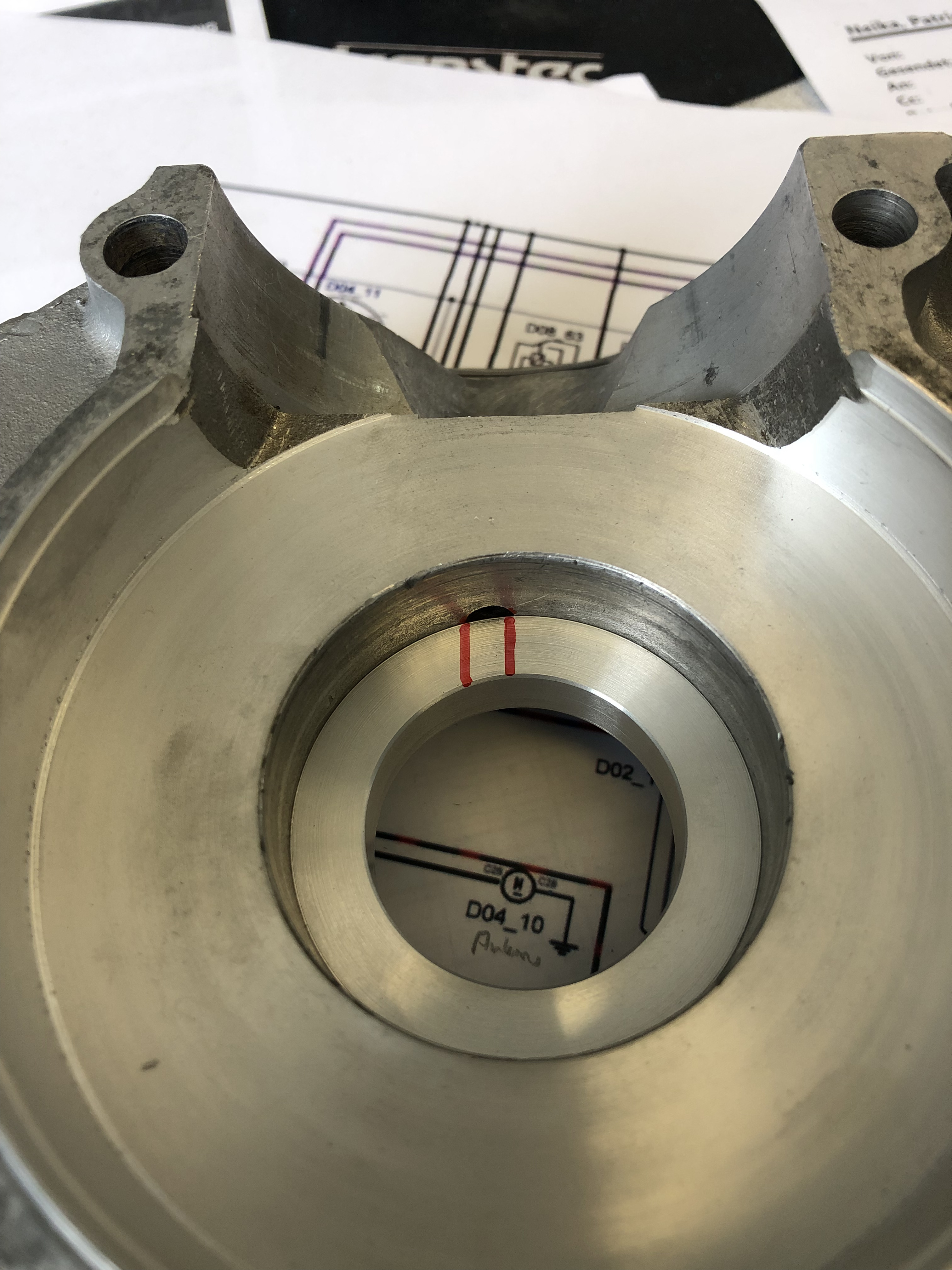

    Dann mal einen 2er Bohrer durch die Sickerbohrung gesteckt und die krumme Achse angezeichnet:
    Das dann ausgerichtet und mit einem 5er Fräser runtergestochen und noch einen Freistich innen angedreht:
    Die Hülse hat jetzt 7,5 mm Länge ab Lagerschulter, also ein 3 Zehntel mehr als bei Volker.
    Im Bereich 42er Durchmesser habe ich noch zwei kleine Einstiche gemacht als Kleberinge.
    Gefügt sah das so aus:
    Dann dünn Kleber aufgetragen und mit 5 Kilo Last in den Ofen bei 80 Grad, 30 Minuten. Innen mußte ich etwas Kleber aus der Ecke holen, der rausgequollen ist und außen habe ich es gelassen. Man sieht schön, wie der Kleber durch den Klebespalt gewandert ist:
    Nach der Kleberei lag ich dann ungefähr auf dem Niveau wie mit der 1,7er Scheibe als Unterlage, einen Tick weniger. Also mit Lagerdummys im Gehäuse dann quasi auf null.

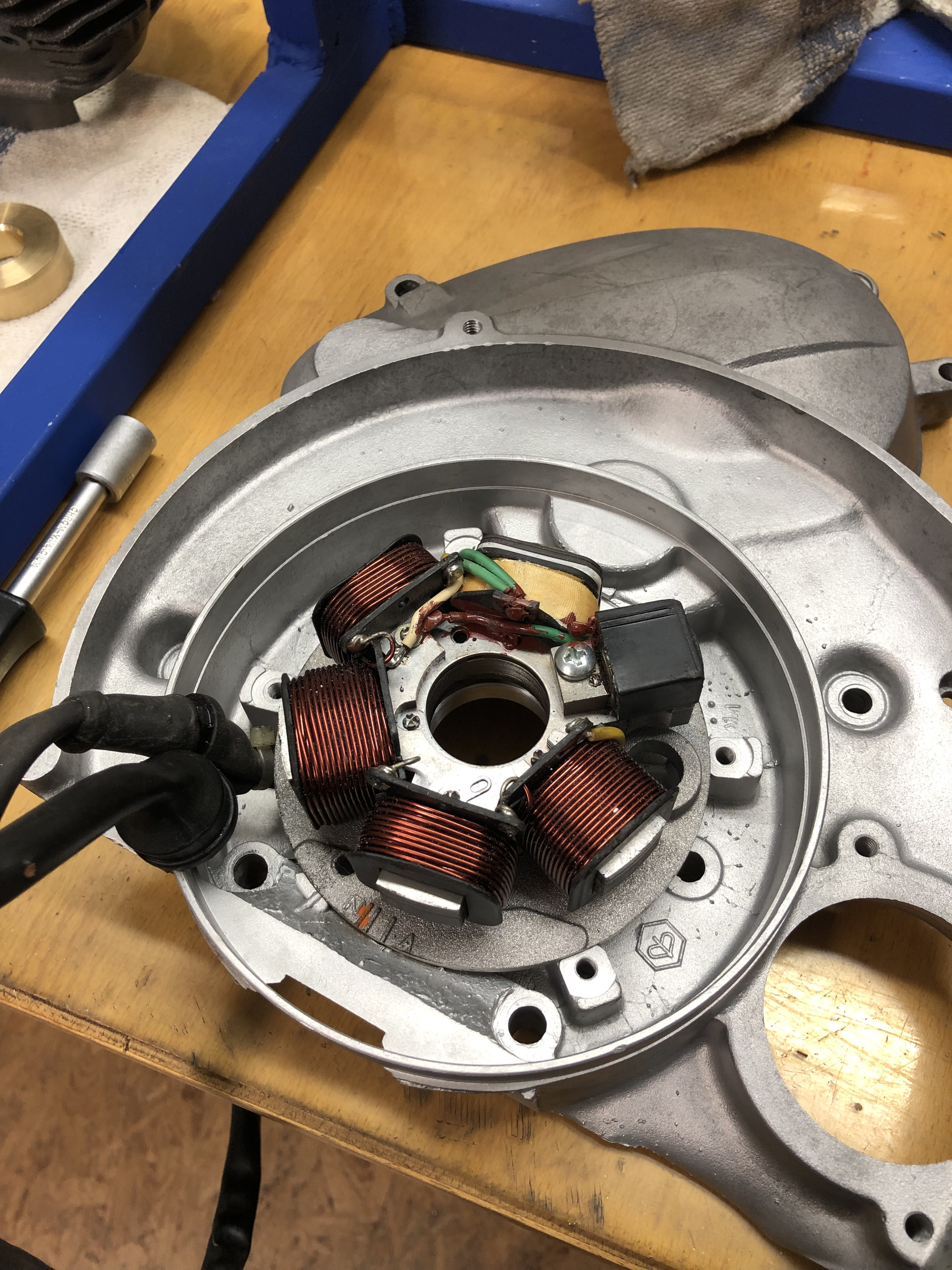

    So, dann der spannende Moment. Mal die schöne Cross-Lima von Fantine genommen und es paßt:
    Die Lima ist übrigens serienmäßig masselos, alle Spulen in Reihe und meine Ape ist auf Cross umgestrickt und ich habe 120 W Vollwellengleichspannung und komplettes Batterie-Bordnetz.
    Hatte ich schonmal erwähnt, ich weiß, aber ich liebe diesen Umbau immer noch...klatschen-)

    Also, erst ein Stück 10er Flachmaterial runter gesägt, seitlich und die Flächen gefräst und auf der Fräsmaschine erst die Langlöcher, dann die 30er Bohrung gesetzt und auf 32 gespindelt:
    Dann einen Dorn gedreht auf der großen Drehbank und dann auf der Kleinen in der Spannzange außen auf 78 überdreht:
    Dann auf dem Teilapparat die 30 Grad viermal gefräst und dann den 25er Radius gekurbelt:
    Komplett krank. Die Fräsmaschine mit dem Teilapparat war dann die vierte Maschine (die Materialsäge nicht mitgezählt). Die habe ich dreckig verlassen und muß sie morgen putzen.
