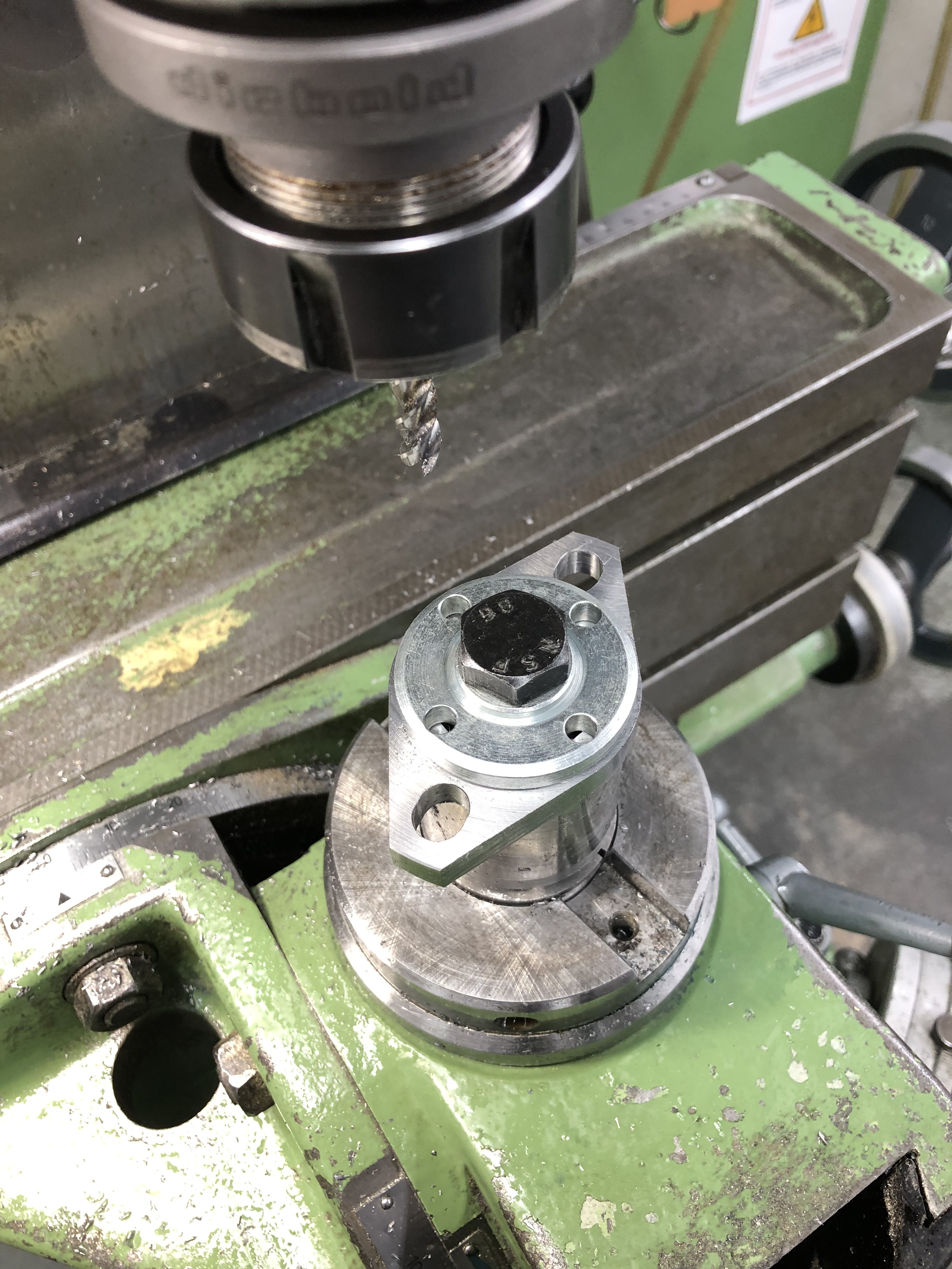

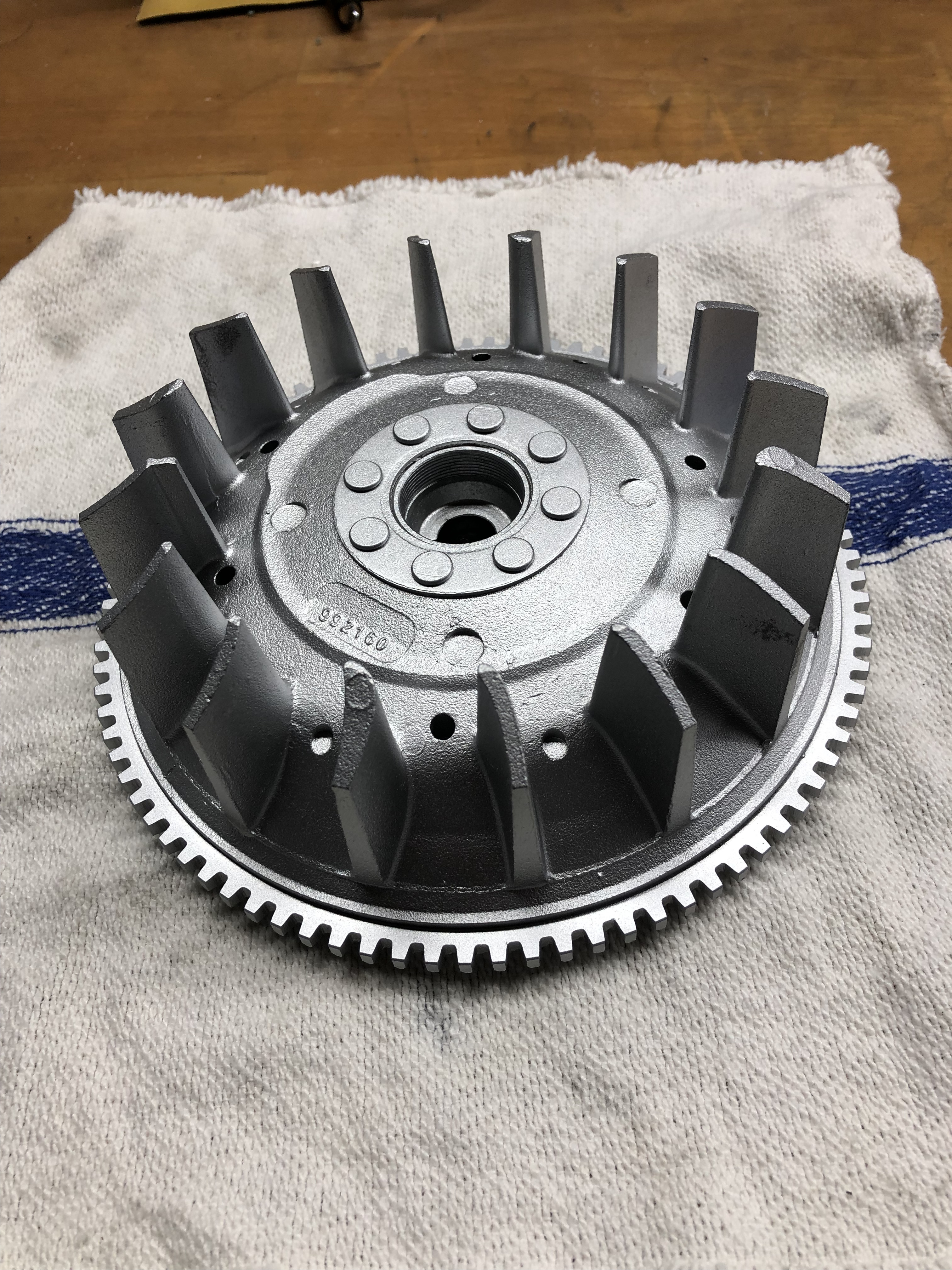

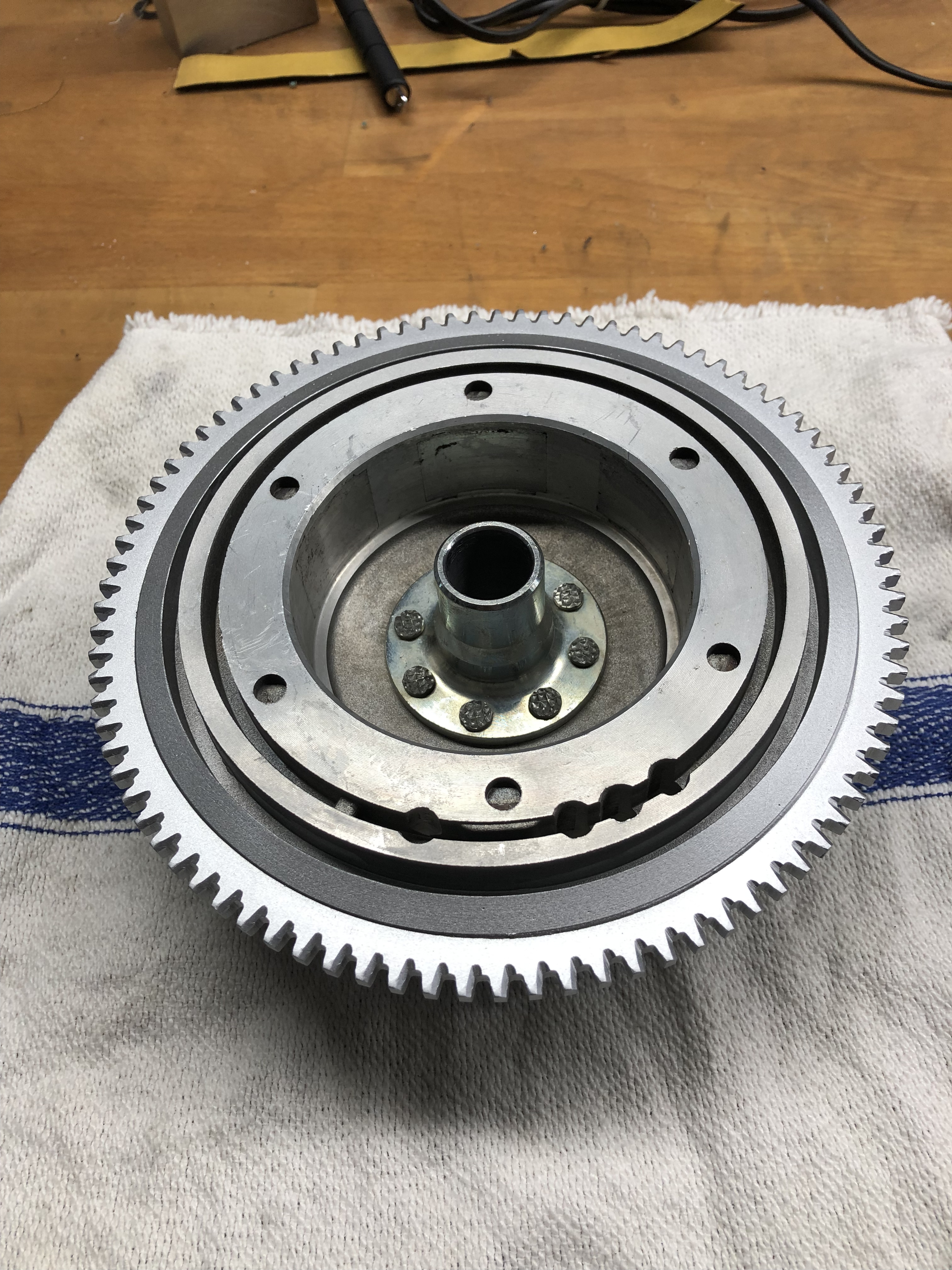

    heute hatte ich das Polrad und die ZGP dabei. Die ZGP kam ins Sprudelbad.
    Die sieht ganz ordentlich aus, besonders lange ist die glaube ich nicht im Einsatz gewesen. Momentan überlege ich noch, eine neue Cross-ZGP noch zu bestellen und die hier als Ersatz aufzuheben.
    Das wäre dann zwar Luxus pur, weil im aktuellen Motor ist ja auch eine verbaut, die ich 2020 als NOS-Teil gekauft hatte. Aber gut, was soll's. Mir gefällt es, wenn so ein Motor komplett getauscht werden kann und nicht Teile hin und her verwendet werden müssen.

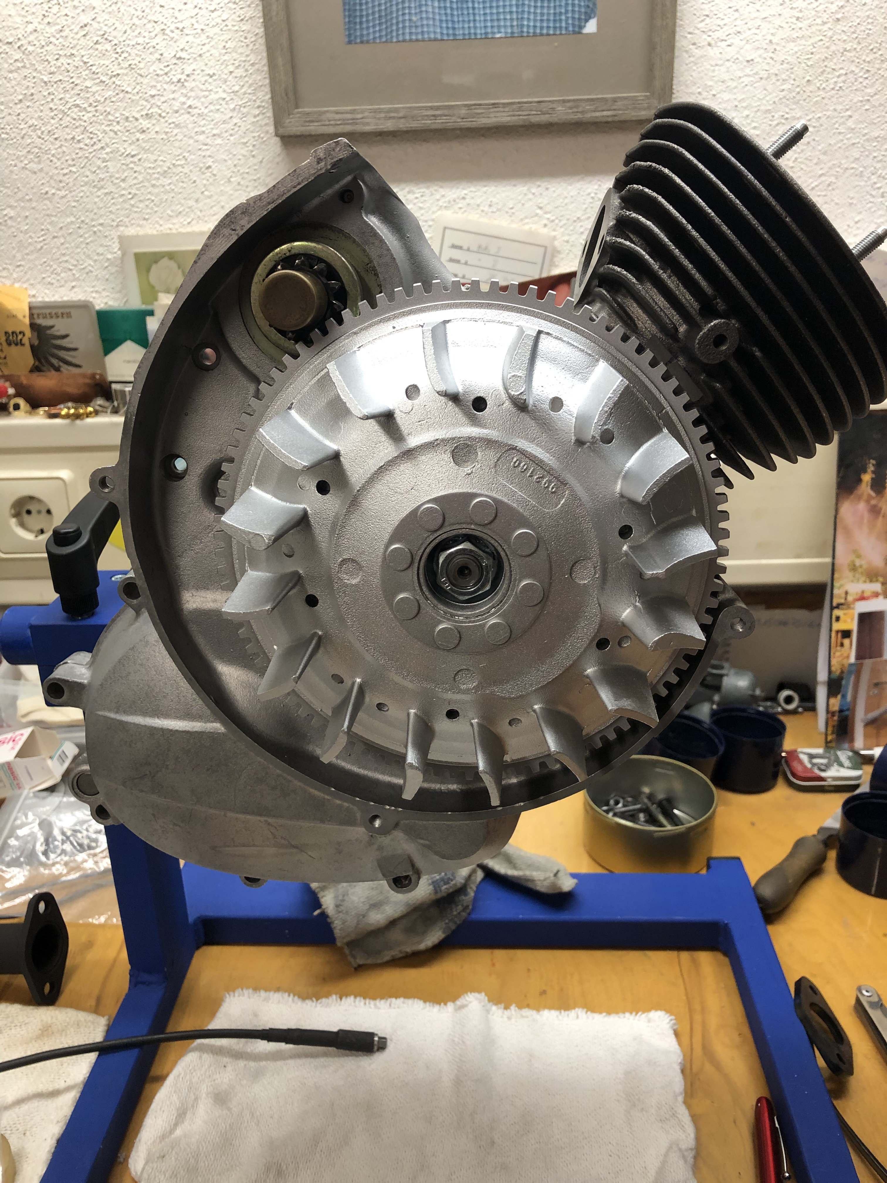

    Dann habe ich das Polrad mal gestrahlt, den Zahnkranz auf seine um 2,5 mm versetzte Stelle geklebt, in den Ofen und dann nochmal gestrahlt.
    Jetzt gehöre ich zu denen, die es etwas albern finden, gestrahlte Alugußteile mit Felgensilber anzublasen, aber weil am Polrad nun auch blanke Stahlteile waren, habe ich es halt doch gemacht. Sieht auf dem Bild etwas dunkel aus, aber das Ding leuchtet komplett peinlich hellsilber...:P
    Naja, man sieht ja nicht viel davon...Das Ding ist schon ein gewaltiger Klöpper mit den langen Schaufeln. Jetzt eher nicht so das bevorzugte Polrad bei Tunern, hätte ich gesagt...lmao
    Am Umfang hat es ja für die Anpassungen an den Polini ungefähr 3 Gramm verloren...:D

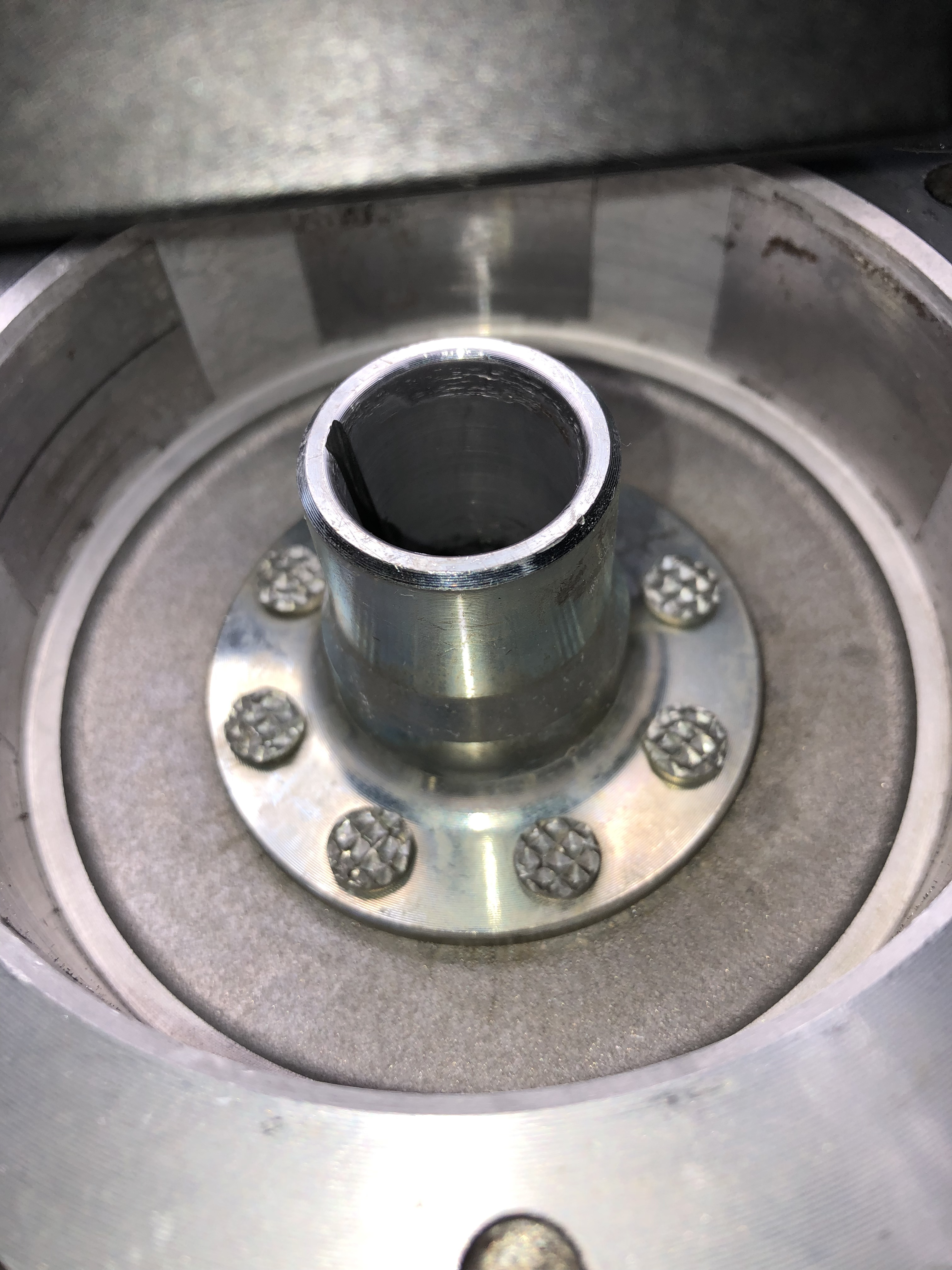

    Das Polrad selber, das ich auch von Fantine habe, ist in einem sehr guten Zustand. Am Konus war halt etwas Passungsrost und weil ich gerade eine Kurbelwelle für 420 Euro gekauft habe, dachte ich, ich mach den etwas sauber.
    Ich habe ja so eine Schlampe mit Pleuel, die für alles herhalten muß (die alte Kurbelwelle, die original in der Ape drin war). Der habe ich in zwei Schritten etwas Läppaste auf den Konus geschmiert, erst 400er, dann 1000er. Dann den Konus etwas abgezogen:
    Auf dem zweiten Bild sieht man es glaube ich nicht, deshalb habe ich es etwas künstlich aufgehellt:
    Im Konus sollte man jetzt das Tragbild sehen können. Sieht nicht schlecht aus, es trägt auf einem recht großen Anteil und ist jetzt ohne Passungsrost.

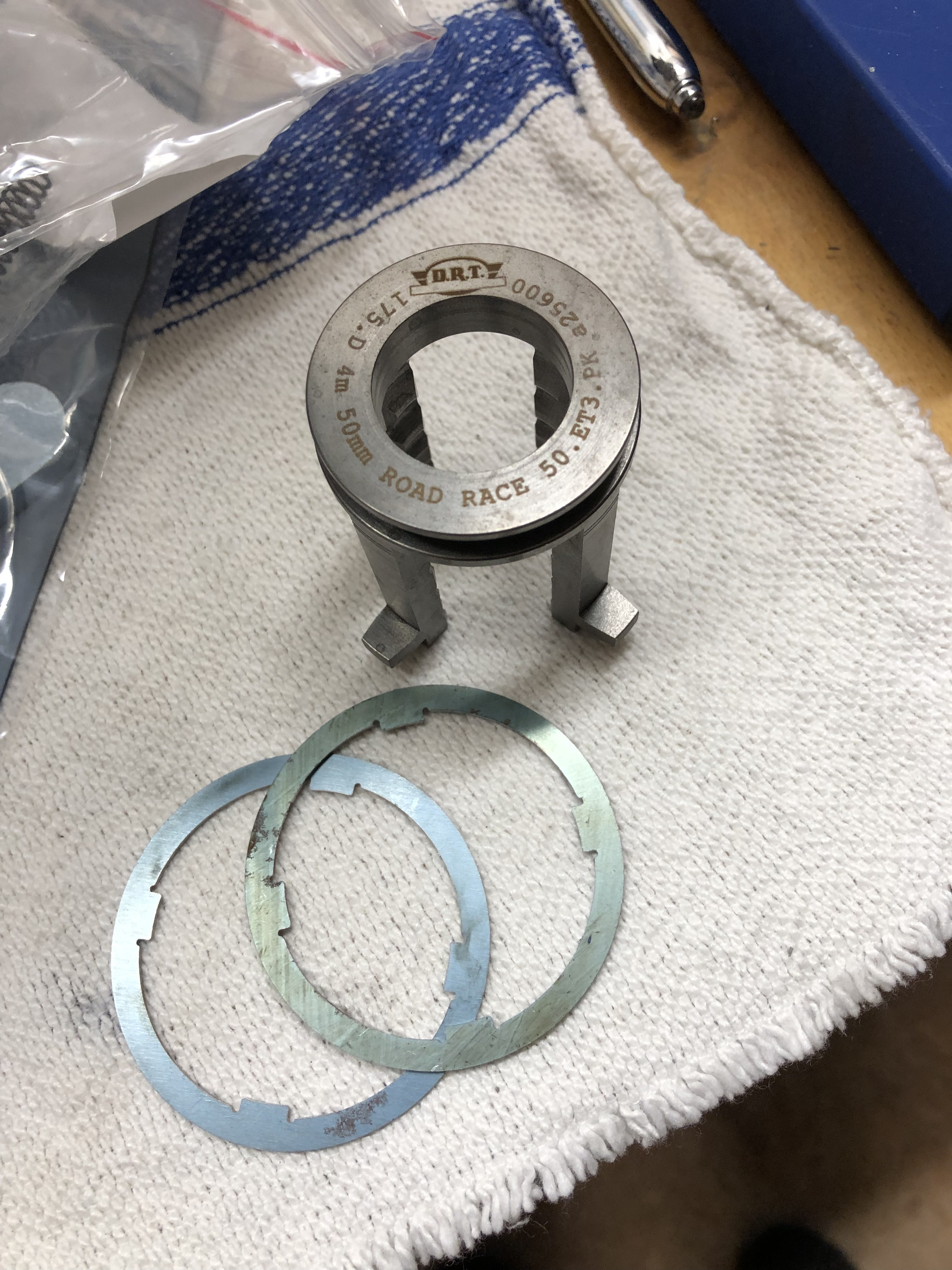

    Das Paket SIP mit der DRT-Klaue war heute noch nicht da, dafür das von SC mit viel Kleinkram und den beiden Krümmern.

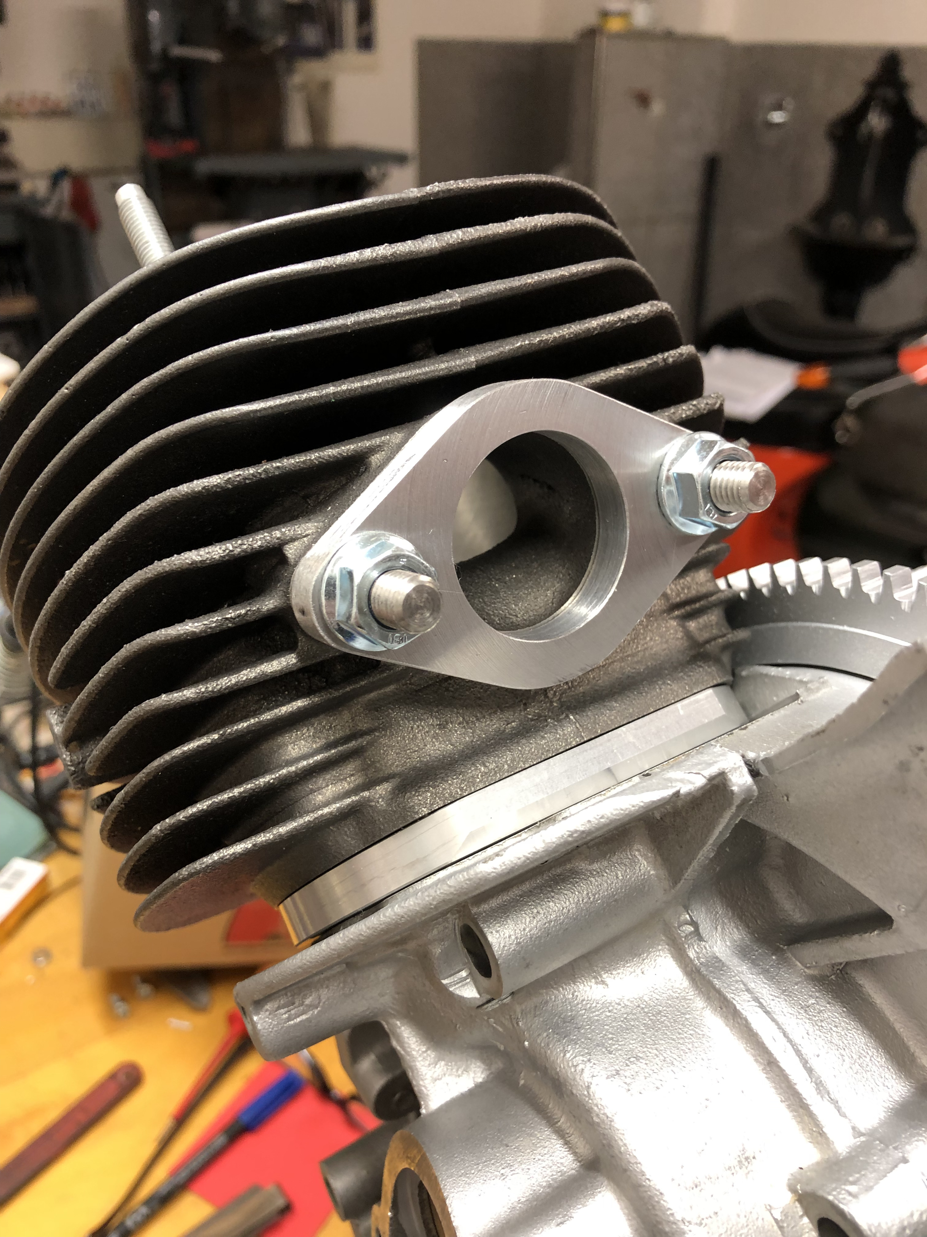

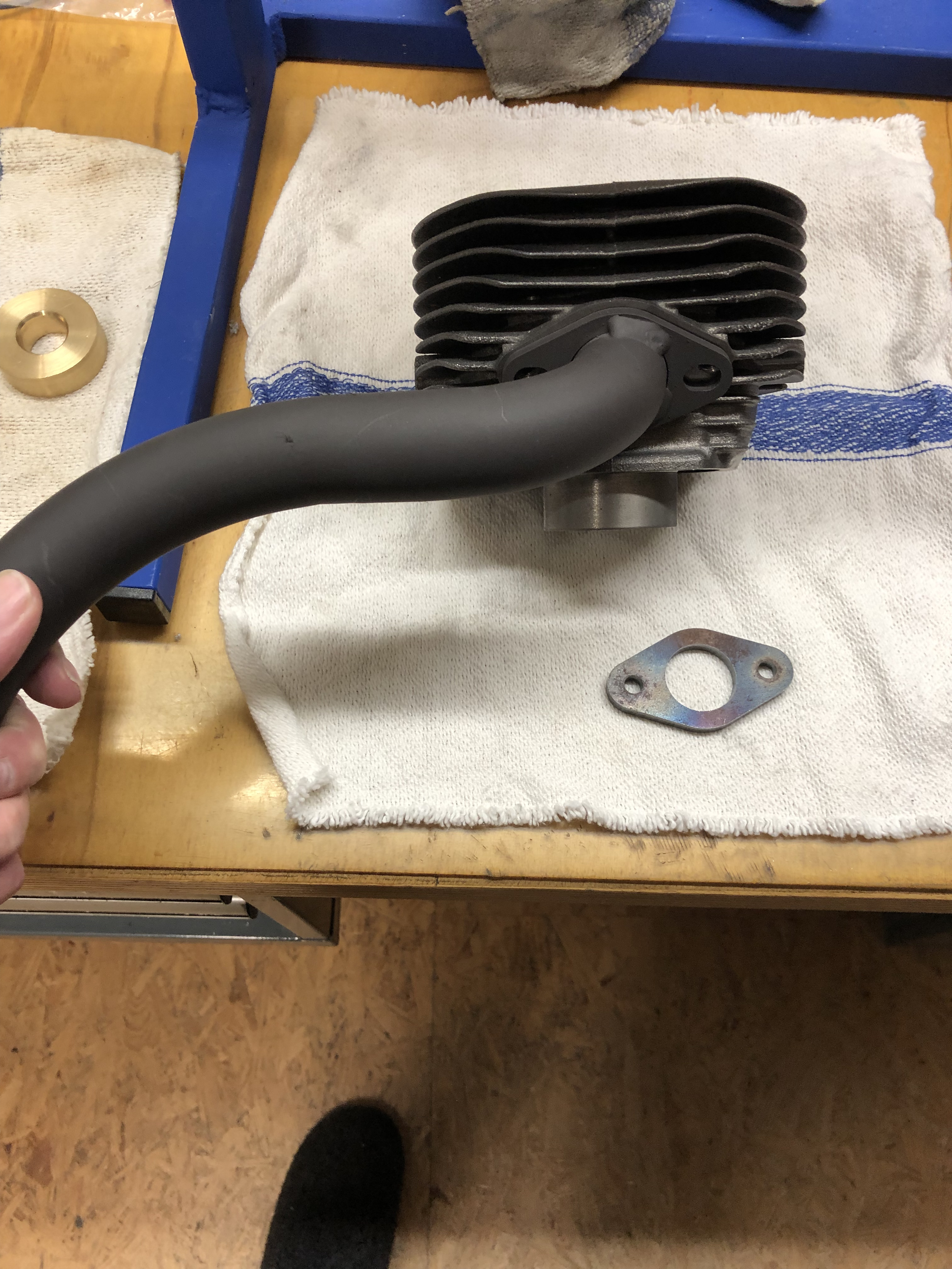

    Der Kleine ist wirklich zu klein und der größere wird wohl der Spender werden:
    Ich brauche halt echt nur die rechten 12 cm oder so. Nichtmal den Flansch kann ich nehmen, der muß weg und ich mache einen, der genau zum Polini paßt.
    Der einzelne, gelaserte Flansch, der da auf dem Lappen liegt, ist einer von 3, die ich 2020 mal lasern habe lassen. Der kommt an die Verbindung zum Sito.
    Wenn der Motor zusammen ist, mache ich den Auspuff mal von der Ape weg und schraube ihn an den neuen Motor, um den Krümmer anfertigen zu können. Aber das dauert noch etwas.
    Den anderen, etwas zu kleinen Krümmer schicke ich nicht zurück. Zum Basteln ist der OK und auf die 20-25 Euro kommt es nicht drauf an bei dem Projekt.
    Ich habe aufgehört zu rechnen, was der Spaß bis jetzt gekostet hat...lmao

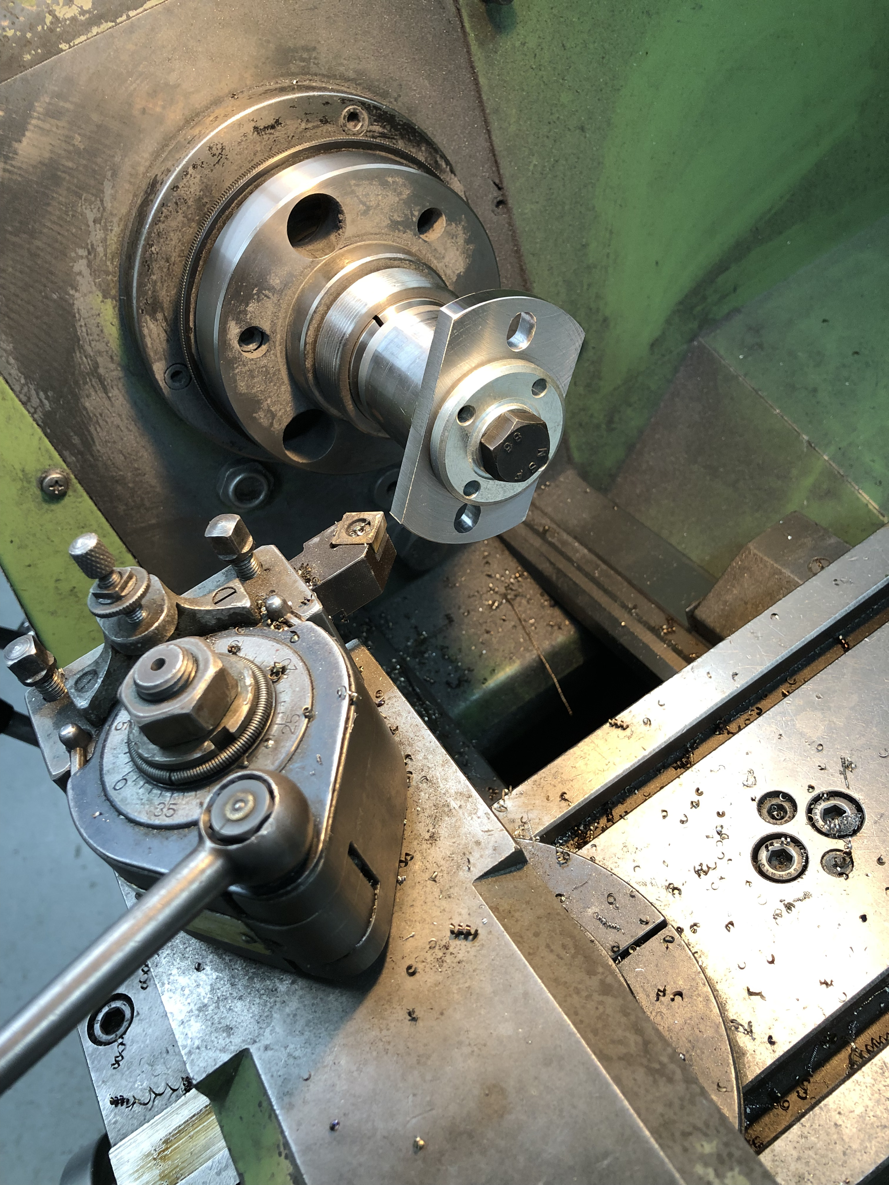

    Wenn die Schaltklaue heute gekommen wäre, hätte ich morgen die Hauptwelle fertig machen können. Aber naja, was soll's...

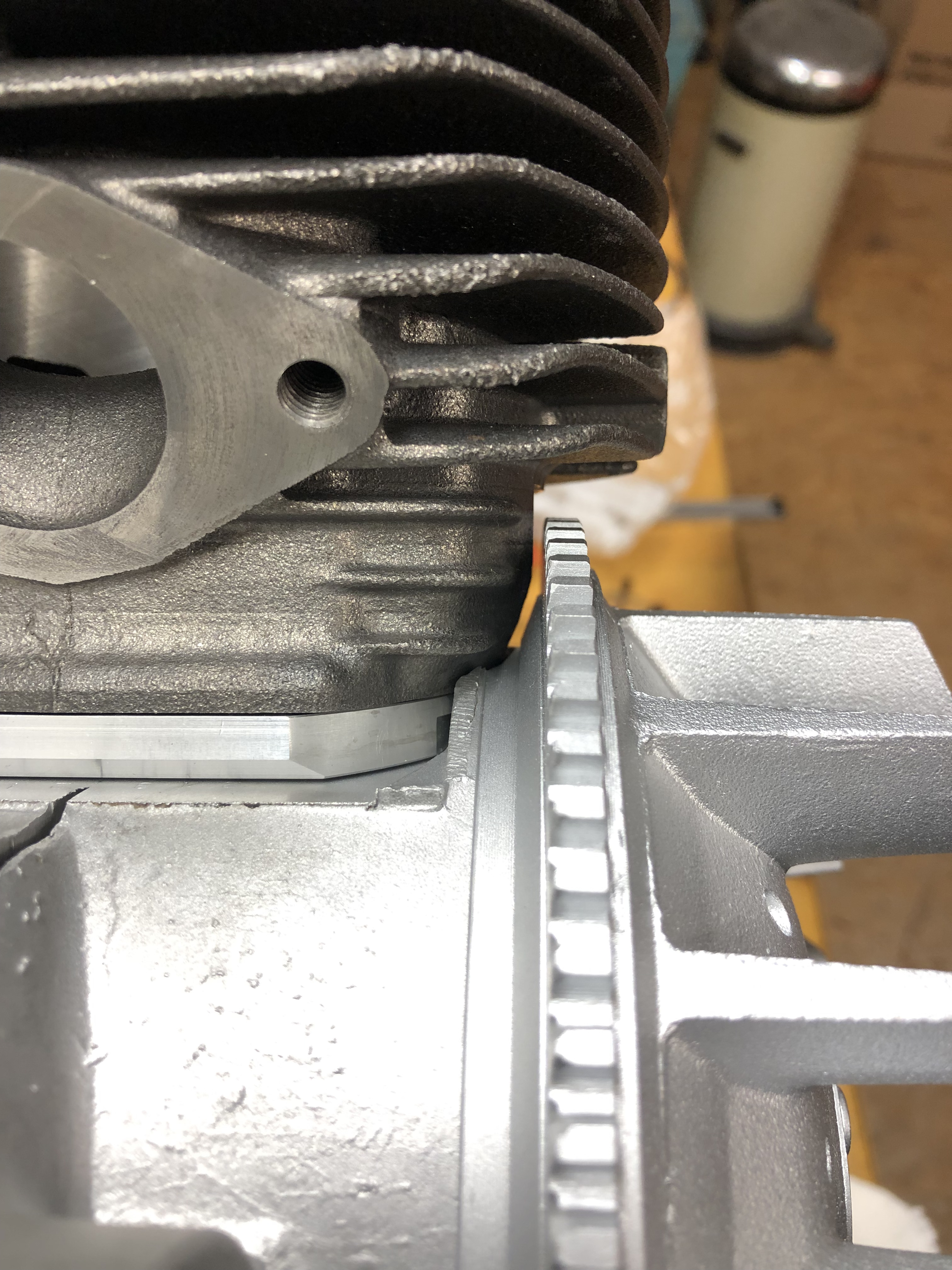

    Ich konnte es nicht lassen, mal kurz anprobiert:
    Sieht schon etwas peinlich aus mit dem Felgensilber...lmao

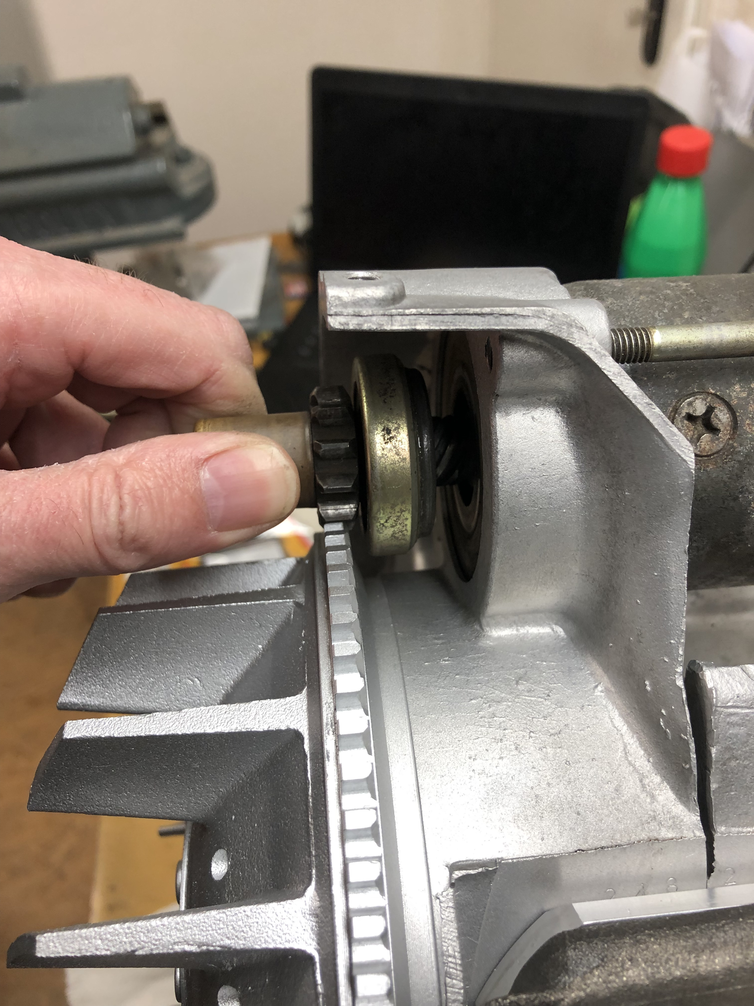

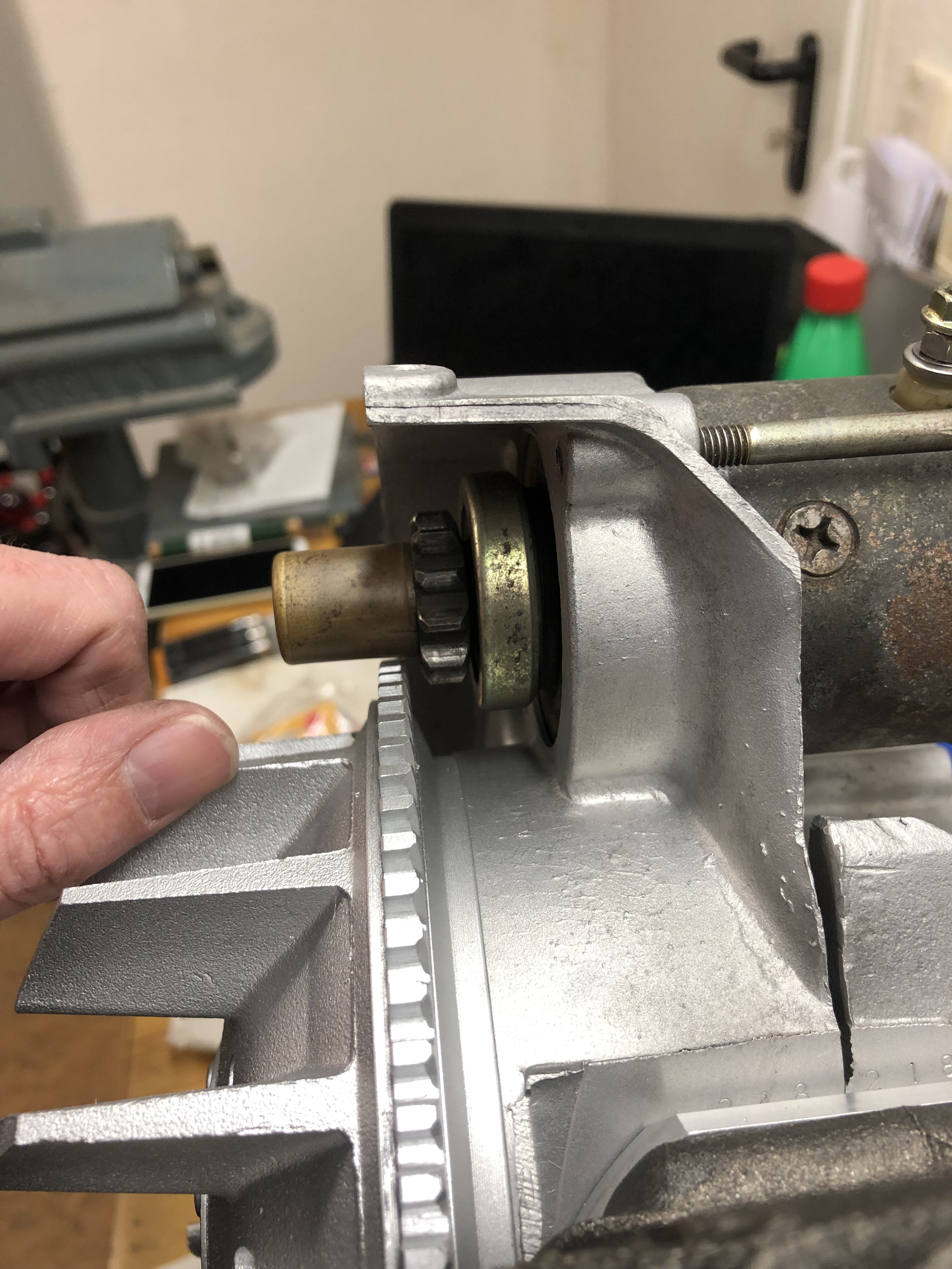

    Aber was viel wichtiger ist, paßt das mit dem Anlasserkranz:
    Ja, es paßt. Aber das Polrad kommt mit der Fabbri um ca. 0,5 mm weiter draußen zum Liegen.
    Mit der alten Schlampenkurbelwelle war das Ritzel fast mittig. Aber das reicht...
    Dafür gibt es zum Polini entsprechend auch 0,5 mm mehr Platz:
    Was jetzt da drin steckt, ist der alte originale Anlasser von der XL2 meines Schwagers, er hat einen neuen aus dem Zubehör bekommen. Kann sein, daß ich einen neuen kaufen werde. Nach über 30 Jahren...
    Bei der Ape ist es halt so eine Sache. Wenn da der Anlasser zickt, hast du ein Problem... Anschieben alleine geht praktisch nur im Rückwärstgang mit einem Bein nach hinten abstoßen. Und glaubt mir, Spaß ist anders...
    Und den alten restaurieren volles Programm mit Lager, Kohlen, Freilauf, Wendel...Naja.

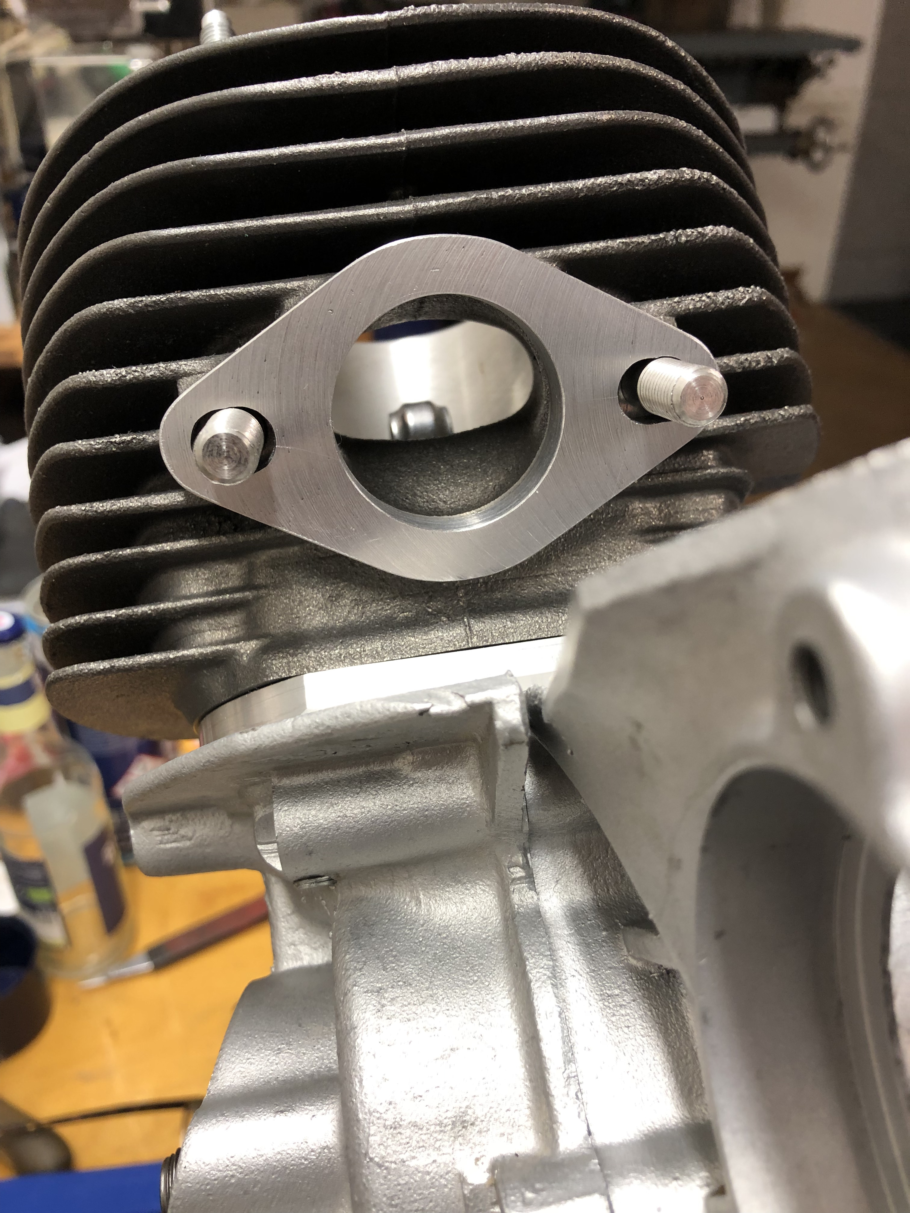

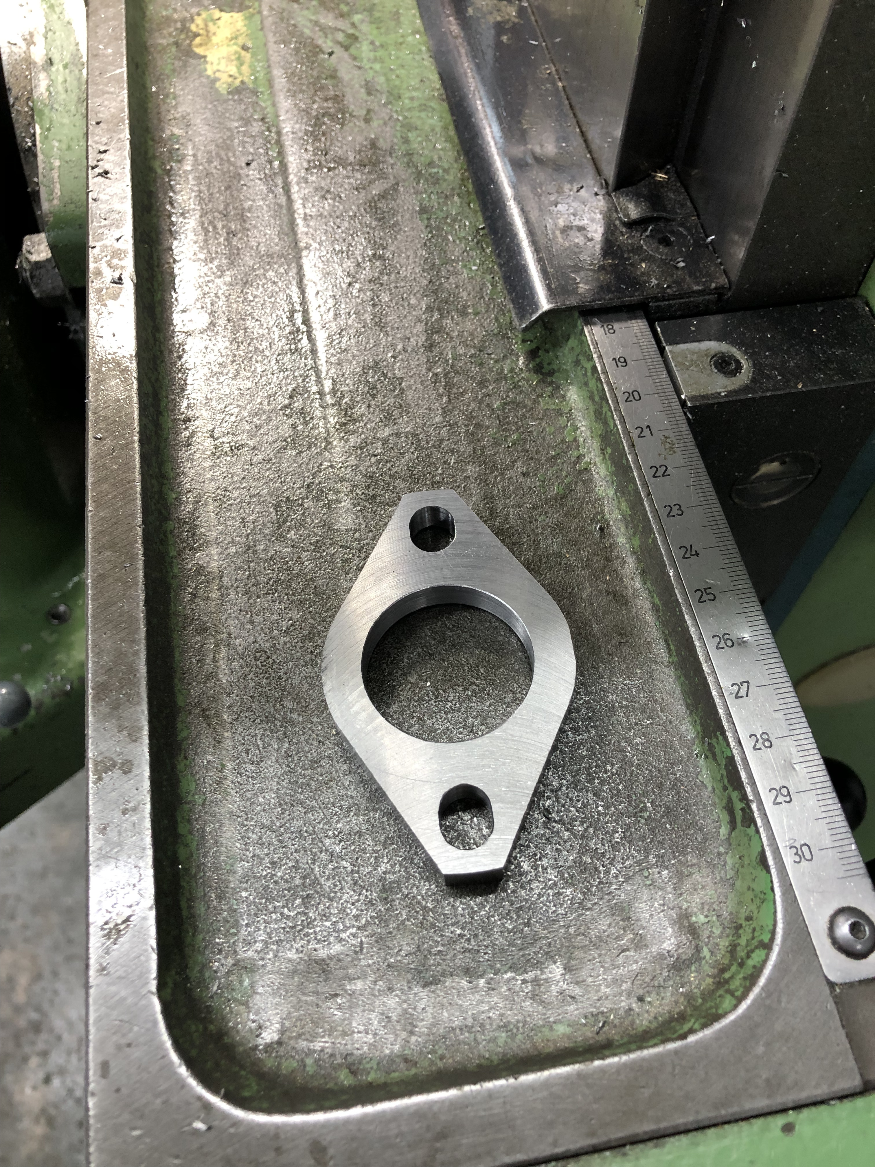

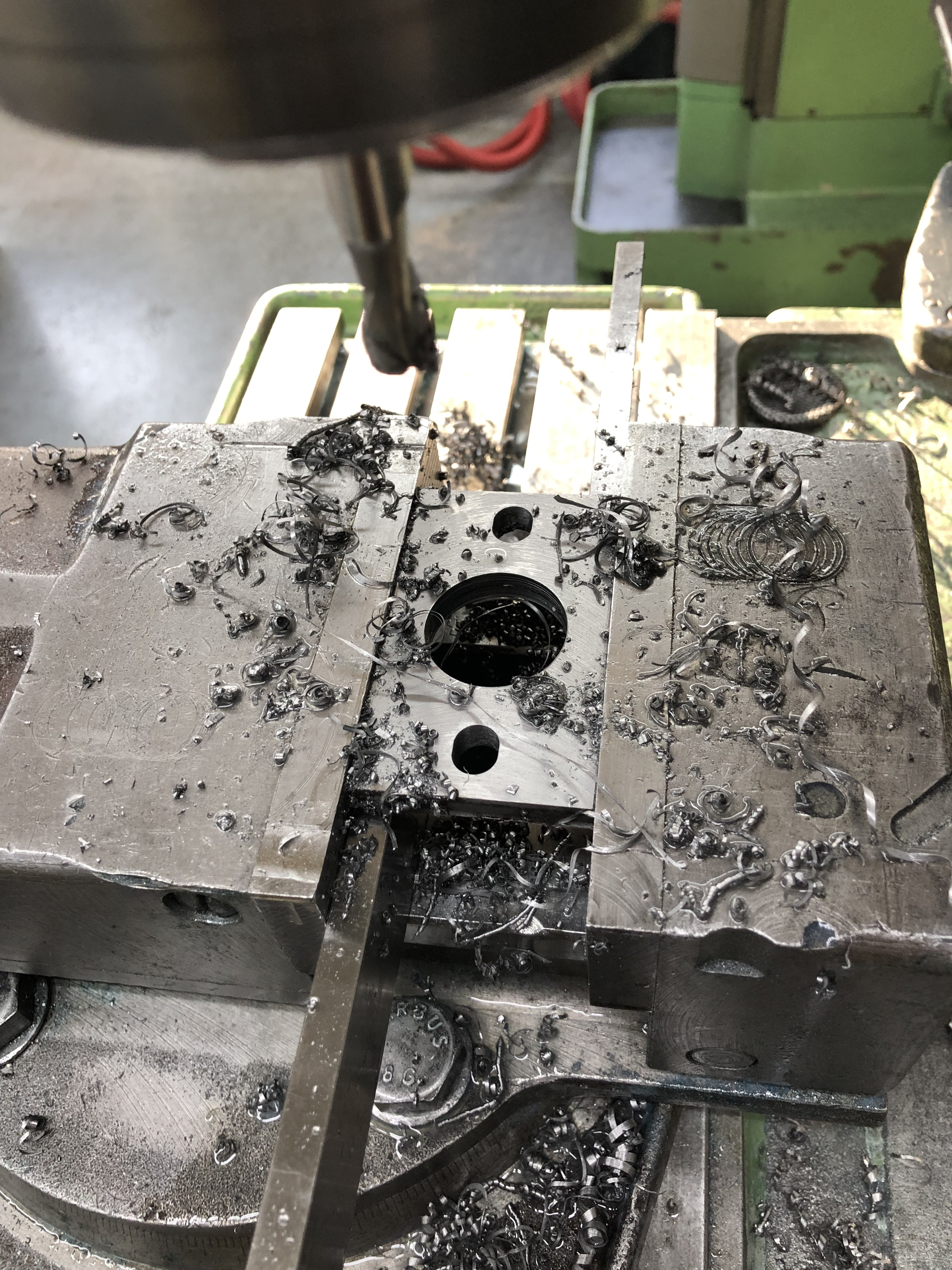

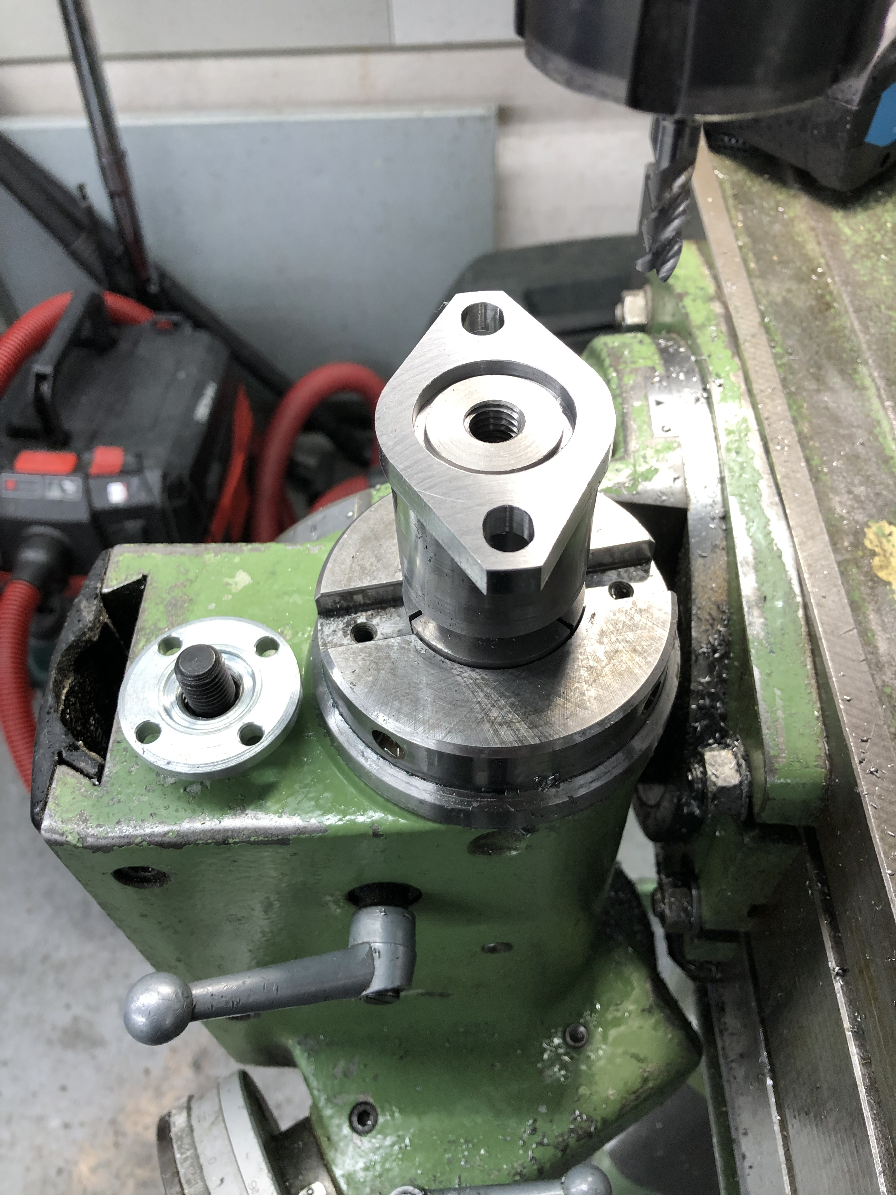

    Mal sehen. Morgen fräse ich vielleicht den Krümmerflansch. Im CAD ist er fertig.

    Der Lasermensch meines Vertrauens tut mir immer gerne mal einen Gefallen, aber ich nehme das nur in Anspruch, wenn es wirklich nicht anders geht. Schließlich muß seine Maschine laufen und Geld verdienen und nicht für Paddy Krümmerflansche schneiden.
    Meine CAD-Daten wären ja fertig gewesen und mit Aufbereitung und Rüsten wären das vermutlich kaum mehr als 15 Minuten gewesen, aber ich habe es dann selber gemacht, zweieinhalb Stunden.
    Und ohne Witz, zwei Drehbänke und zwei Fräsmaschinen versaut und wieder putzen müssen...lmao
    Also, erst ein Stück 10er Flachmaterial runter gesägt, seitlich und die Flächen gefräst und auf der Fräsmaschine erst die Langlöcher, dann die 30er Bohrung gesetzt und auf 32 gespindelt:
    Dann einen Dorn gedreht auf der großen Drehbank und dann auf der Kleinen in der Spannzange außen auf 78 überdreht:
    Dann auf dem Teilapparat die 30 Grad viermal gefräst und dann den 25er Radius gekurbelt:
    Komplett krank. Die Fräsmaschine mit dem Teilapparat war dann die vierte Maschine (die Materialsäge nicht mitgezählt). Die habe ich dreckig verlassen und muß sie morgen putzen.
    Ich habe dann noch am Bandschleifer das Ding etwas verrundet und im Anschluß entgratet.
    Das Bohrbild ist etwas verschoben, deshalb die Langlöcher Durchmesser 9, 2mm lang:
    Ausgerichtet fluchtet der Innendurchmesser wunderschön mit dem 32er Auslaß:
    Blöd nur, daß da jetzt das Krümmerrohr reinkommt und das Ganze dann wieder etwas verjüngt...lmao
    Egal, der Flansch paßt sehr schön und ist die Basis für meinen angepaßten Krümmer.
    Im Prinzip hätte ich den angeschweißten Flansch von dem BGM-Krümmer auch mit etwas Feilen passend bekommen, aber das hätte dann die Schnittstelle zum Sito nicht getroffen.
    Dann wäre das Geschnippel und Gebiege losgegangen. So muß ich nur den Krümmer von seinem Flansch befreien, das Rohr hoffentlich nur passen absägen und die beiden Flansche verschweißen.
    Hoffentlich, aber wir werden sehen.
    Heute kam noch SIP mit der Schaltklaue:
    Jetzt kann ich die Hauptwelle mit dem neuen PK-Getriebe bestücken und ausdistanzieren.
    Ich hatte so eine Idee, diese knackige Schaltklaue nicht mit der mitgelieferten stärkeren Feder zu verwenden, sondern mit der etwas weicheren Originalen.
    Dazu habe ich vor ein paar Tagen den Vespaschrauber meines Vertrauen ( Volker PKXL2 ) um seine Meinung gebeten und er meinte auch, daß das nicht völlig verkehrt wäre. Danke nochmal, Volker.
    Ich will die Schaltung zwar etwas präziser und besser rastend, aber nicht ganz so hart. Mit der Kombi nehme ich die knackigere Geometrie der DRT mit, bring die Schaltkräfte aber nicht ganz so hoch. Ich denke, das wird ein ganz guter Kompromiß.
    Ja, jetzt mal sehen, ob ich morgen die Hauptwelle fertig mache. Ich kann morgen abend nicht so lange bleiben und für meine spezielle Ausdistanziermethode brauche ich ja die Diskusschleifmaschine im Geschäft. Wenn nicht, dann halt wann anders.
