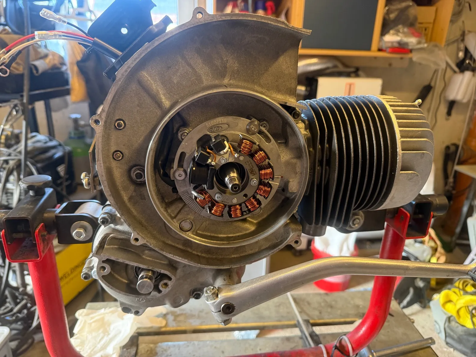

  • Ich kenne es aus dem Werkzeugbau und würde tuschieren empfehlen.
    Tuschieren heißt, dass man eine dünne Farbe (Tuschierfarbe oder Edding oder ähnliches) aufträgt und die Teile wie im Betrieb zusammenführt oder bewegt. So sieht man sofort, ob irgendwo Kontakt entsteht. Bei Elementen, die keinen Kontakt haben sollen, gilt: Jeder Farbabdruck zeigt eine unerwünschte Berührung oder Klemmpunkt. Dann wird an dieser Stelle gezielt nachgearbeitet, bis beim nächsten Tuschieren keine Spuren mehr zu sehen sind und alles freigängig läuft.
    Vespa P125X ´81er | 15PS
    Vespa P80X
  • Ja das hab ich ja beim Zylinder auch mit Tuschierpaste gemacht. Aber hier läuft alles frei.
  • Da ich den Druckpilz eben unter der Werkbank gefunden habe, musste der Kupplungsdeckel eh noch mal ab.
    Hab da noch mal ein Foto seitlich gemacht und dann auch Tuschierpaste auf den Steg gemacht und noch mal zusammengeschraubt. Läuft alles ohne Konflikte 😁

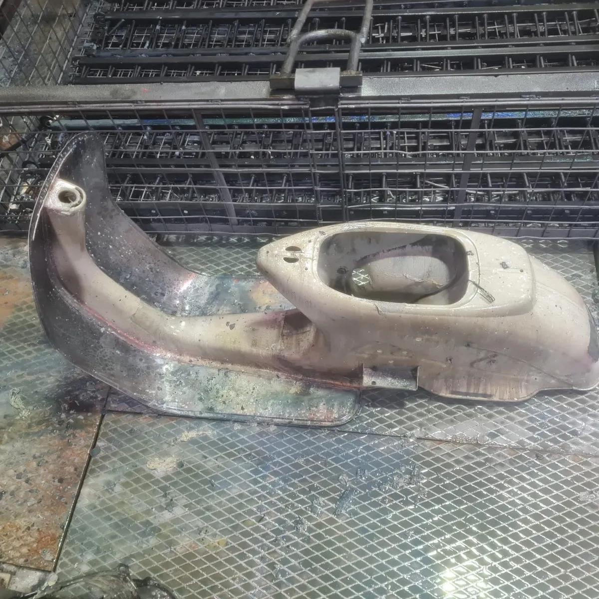

  • Ich hatte den Rahmen ja zu Syre gebracht zum Entlacken. Heute Nachricht bekommen, dass sie den Lack chemisch nicht runter kriegen. Hätte ich das geahnt, dass EP Grundierung damit nicht runtergeht, hätte ich das gleich strahlen lassen. Na ja, jetzt helfen die mit Strahlen nach. Bin mal gespannt was dabei rauskommt hinterher, sowohl entlackungstechnisch als auch preislich …
    Komisch, dass das vom Trittblech aber runtergegangen ist.

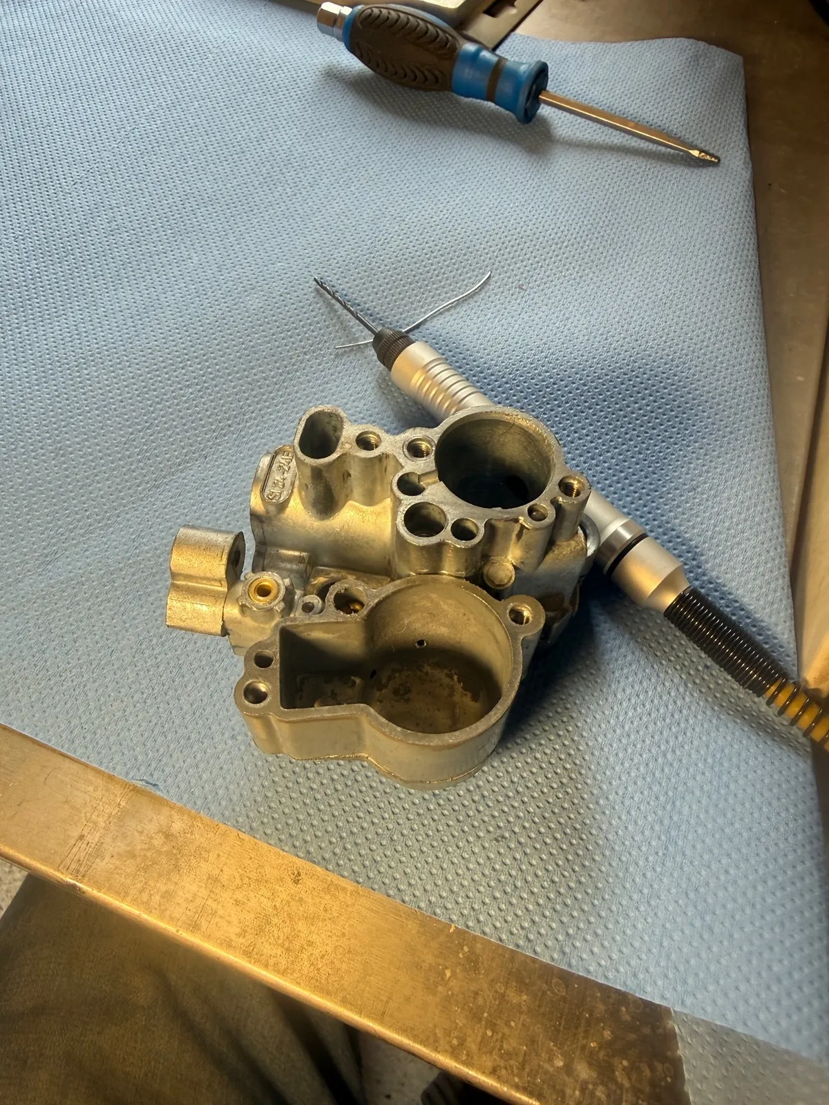

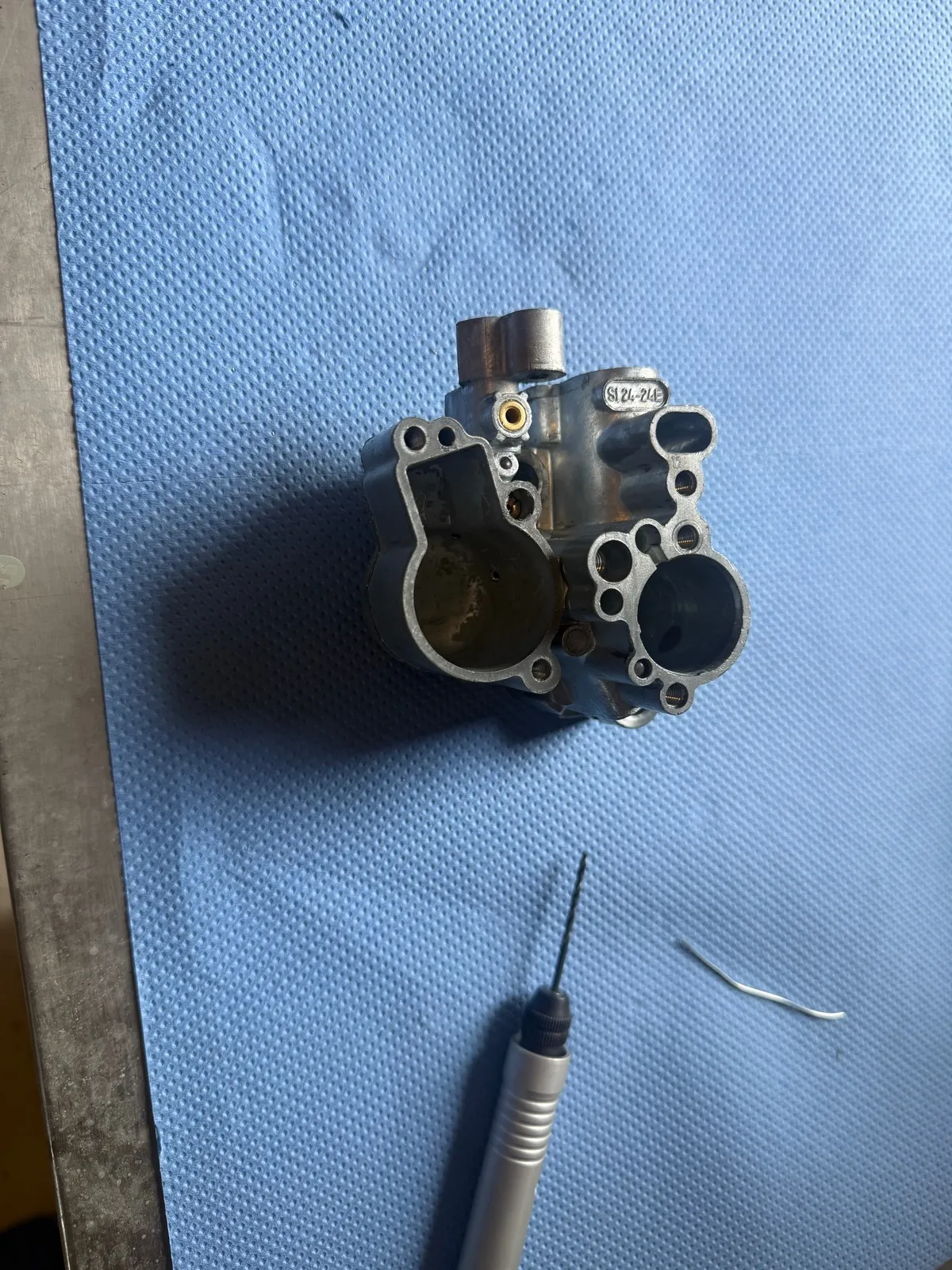

  • Moin, heute habe ich mal die Vape draufgepackt, den Vergaser noch in der Schwimmerkammer etwas aufgebohrt und dann das ganze provisorisch zusammengesetzt und einen ersten Probelauf gemacht.

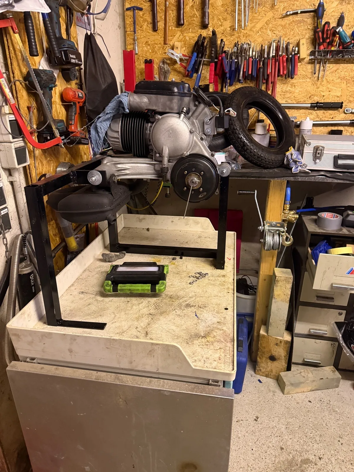

  • Heute hab ich neben dem Reifenwechsel an der PX den Motor fertiggestellt. HD erst mal 130. Mischrohr ist noch BE3. BE2 hab ich auch da. ND 55/160.
    Die SIP Bremstrommel 8 Zoll passte zu meiner Verwunderung, ohne dass ich an den Bremspins am Gehäuse was wegfräsen musste. Das Staubschutzblech muss ich glaube ich lackieren. Das sieht blank aus und war ordentlich eingeölt
    Bremsbacken hatte ich mir SIP Performance bestellt. Da ich ja eine VNB1T habe, war ich so schlau und habe mir die bestellt für eine Bremsaufnahme 🤦‍♂️. Die Dinger sind anscheinend im Moment schwer zu bekommen. Hab aber einen Shop gefunden, wo sie noch lieferbar waren.
    Habe diese Woche mal auf meine Nachfrage erfahren, dass der Rahmen diese Woche zur KTL ist. Nächste Woche soll er dann zurück und wenn die Kontrolle ok ist, kann ich ihn abholen. Hab dafür aber wahrscheinlich erst zum Monatswechsel wieder Zeit. Womit aus den angekündigten 3 Wochen diesmal über drei Monate geworden sind. Noch länger als bei der PX. Was solls, ich konnte die Zeit ja gut nutzen.
  • Habe diese Woche mal auf meine Nachfrage erfahren, dass der Rahmen diese Woche zur KTL ist. Nächste Woche soll er dann zurück und wenn die Kontrolle ok ist, kann ich ihn abholen. Hab dafür aber wahrscheinlich erst zum Monatswechsel wieder Zeit. Womit aus den angekündigten 3 Wochen diesmal über drei Monate geworden sind. Noch länger als bei der PX. Was solls, ich konnte die Zeit ja gut nutzen.
    Und was rufen die da für einen Preos auf?
  • Da bin ich selbst noch gespannt. Hab schlimme Befürchtungen mit dem zusätzlichen Strahlen jetzt …
