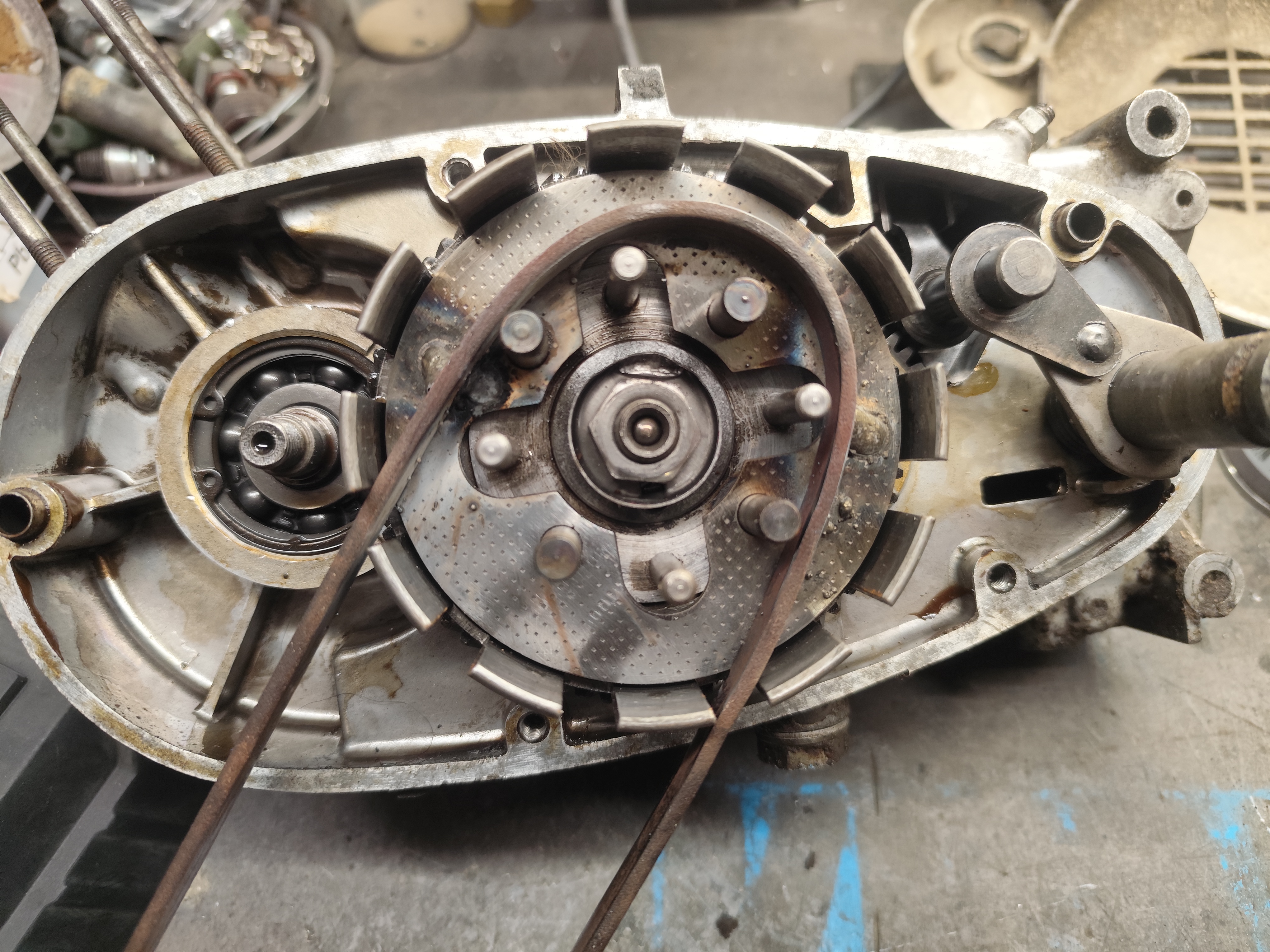

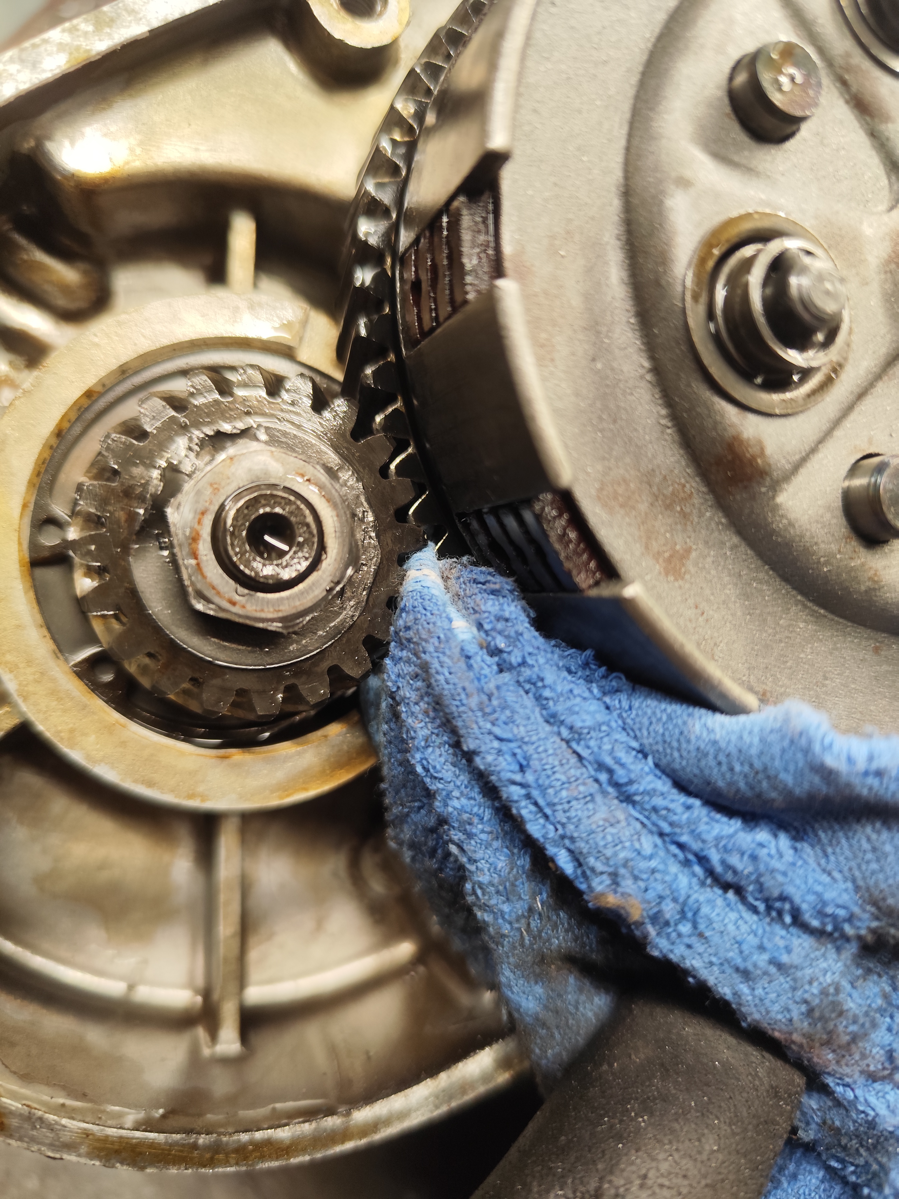

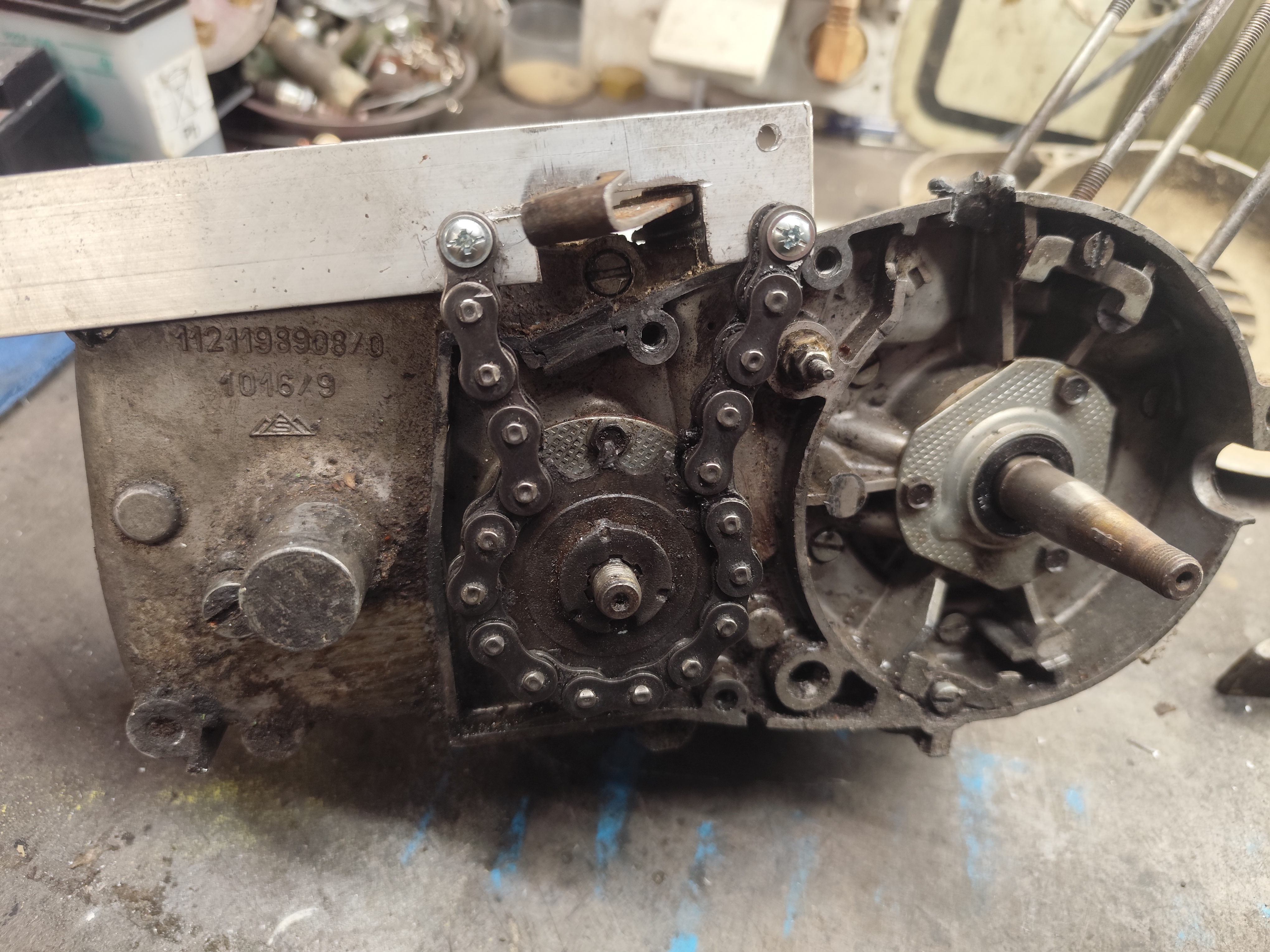

    Da ich nicht abwarten kann habe ich das Primärritzel etwas russisch gelöst.
    Für das Kettenritzel habe ich mir fix nen Halter gebaut.
    Für den Kupplungskorb bastel ich mir grad nen Halter aus alten Reibscheiben die in der Grabbelkiste lagen.
    Morgen mal weiter verbraten. Schweißen kann ich nicht...
    Streben kommen auch noch rein. Sonst hält das nicht. Oben kommt auch noch ne Reibscheibe drauf.
    Möchte wissen wie der Motor von innen ausschaut... Warum die damals nicht mehr lief habe ich wohl auch gefunden. Der Halbmondkeil am Polrad war abgerissen
    Dann hoffe ich mal das es nur daran lag das sie nicht mehr ansprang. Die Bremsspur die sie damals gezogen hat war wohl nur nen Klemmer. Hoffe ich. Wird sich zeigen wenn der Motor gespalten ist.
