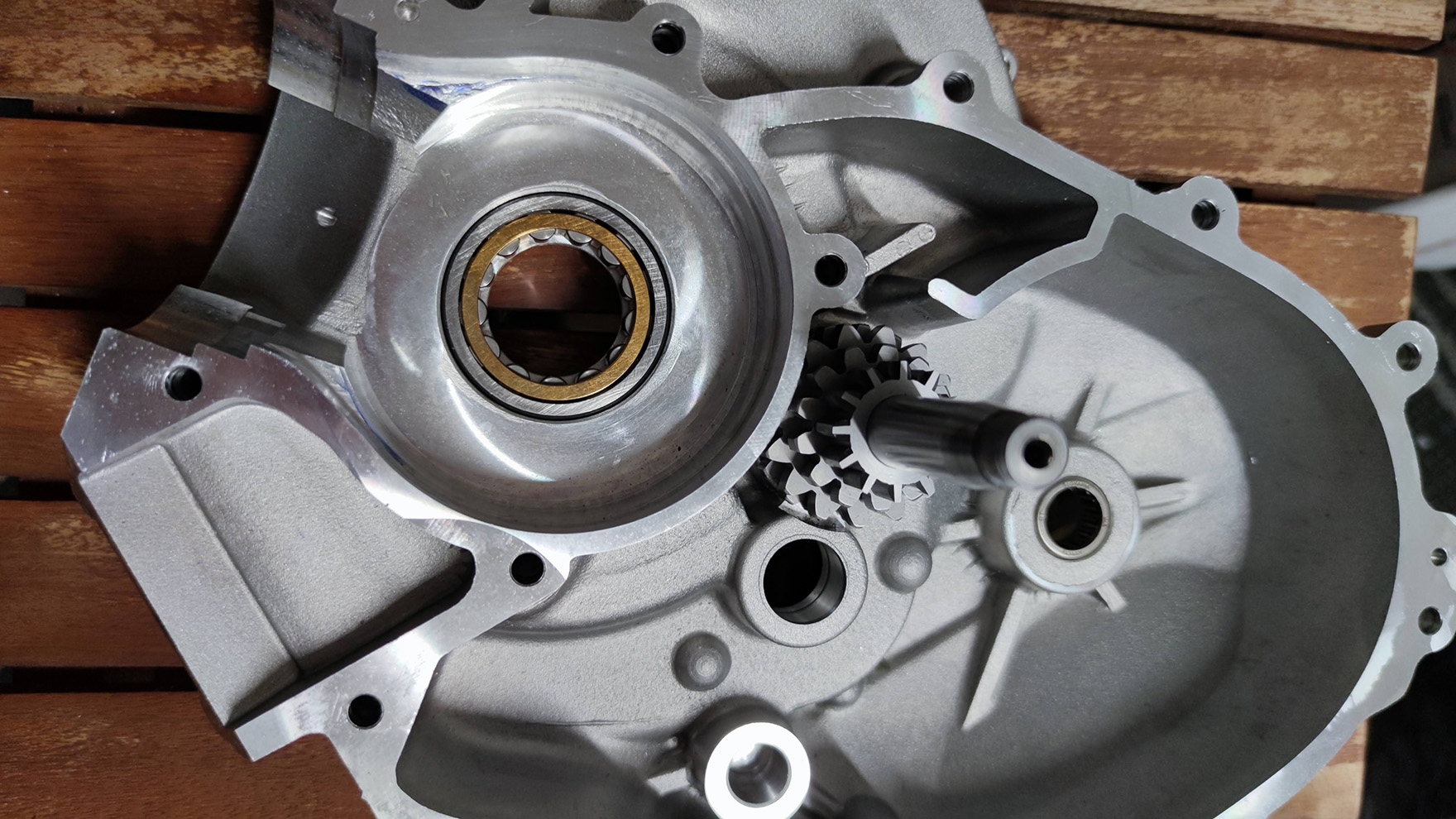

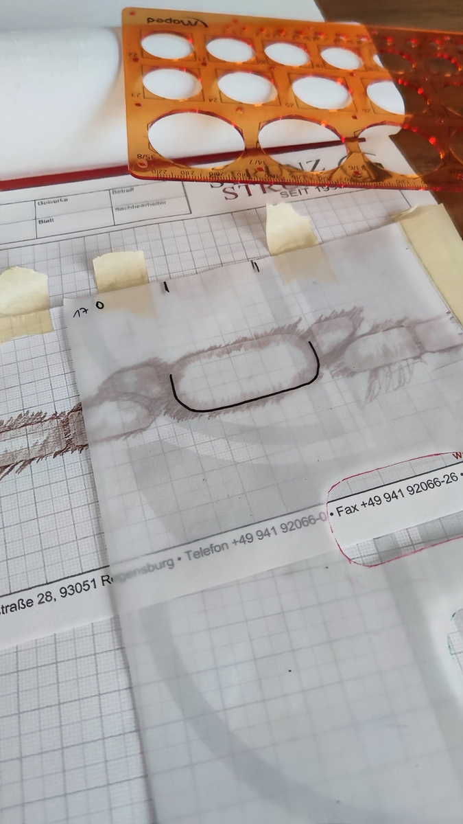

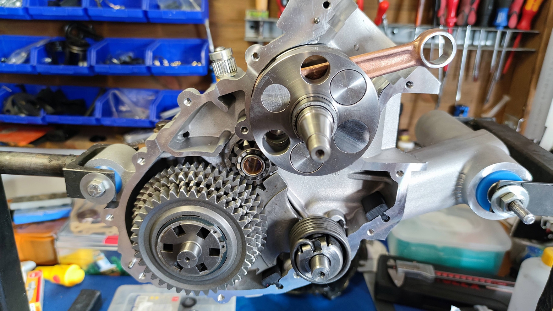

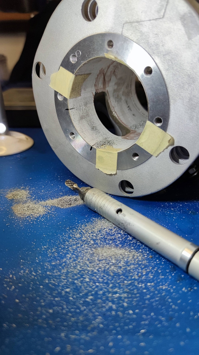

    Hier wird es nun langsam mal ein Motor.

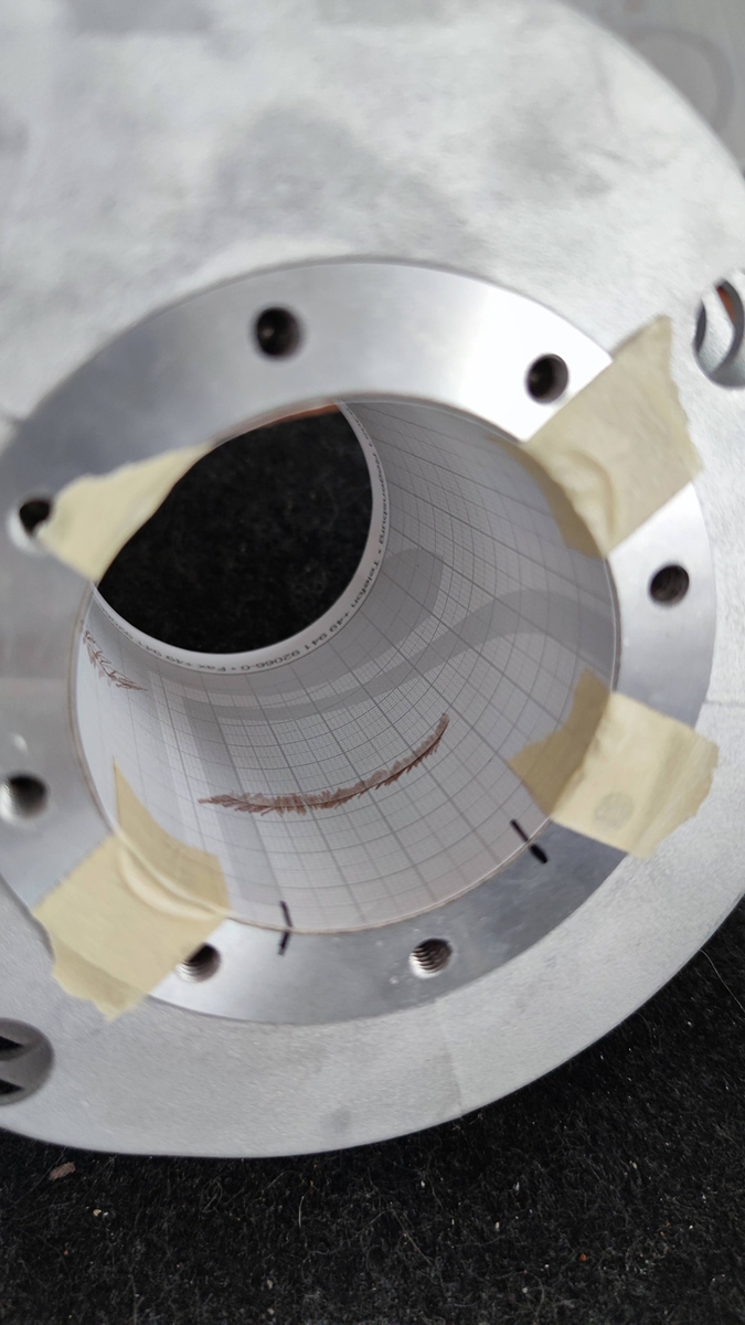

    Die Auslässe abgepaust und zu schauen wie was wann wo.

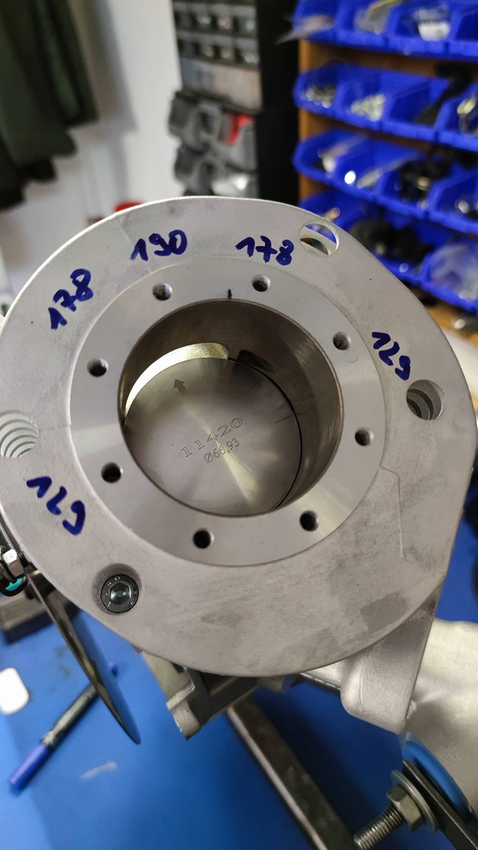

    Dann natürlich mir die passenden Steuerzeiten gesucht, markiert und gefräst. Lediglich die Nebenauslässe kommen noch hoch, ca. 8 bis 6° unter den Hauptauslass. (dort wurde ich hin gewiesen da es bei dem großén Abstand zu Hitzestau seitlich kommen kann, man lernt nie aus).

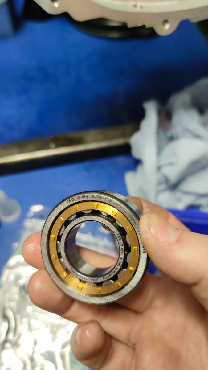

    Die Ar***teuren Lager habe ich nun eingepresst, sauberne Sache mit den Hülsen. Da geht zusammenbau und trennen wie von Zauberhand :love:
    Nun wird nur noch der Zylinder zum Panzern des Haupt und Nebenauslasses geschickt, damit dort wegen dem Fräsen keine Abplatzungen im Betrieb stattfinden können.
    Danach kann ich doch hoffentlich endlich den First Kick durchführen.

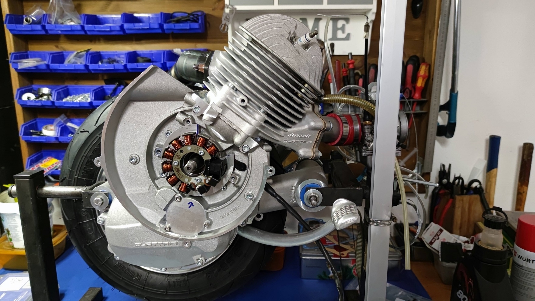

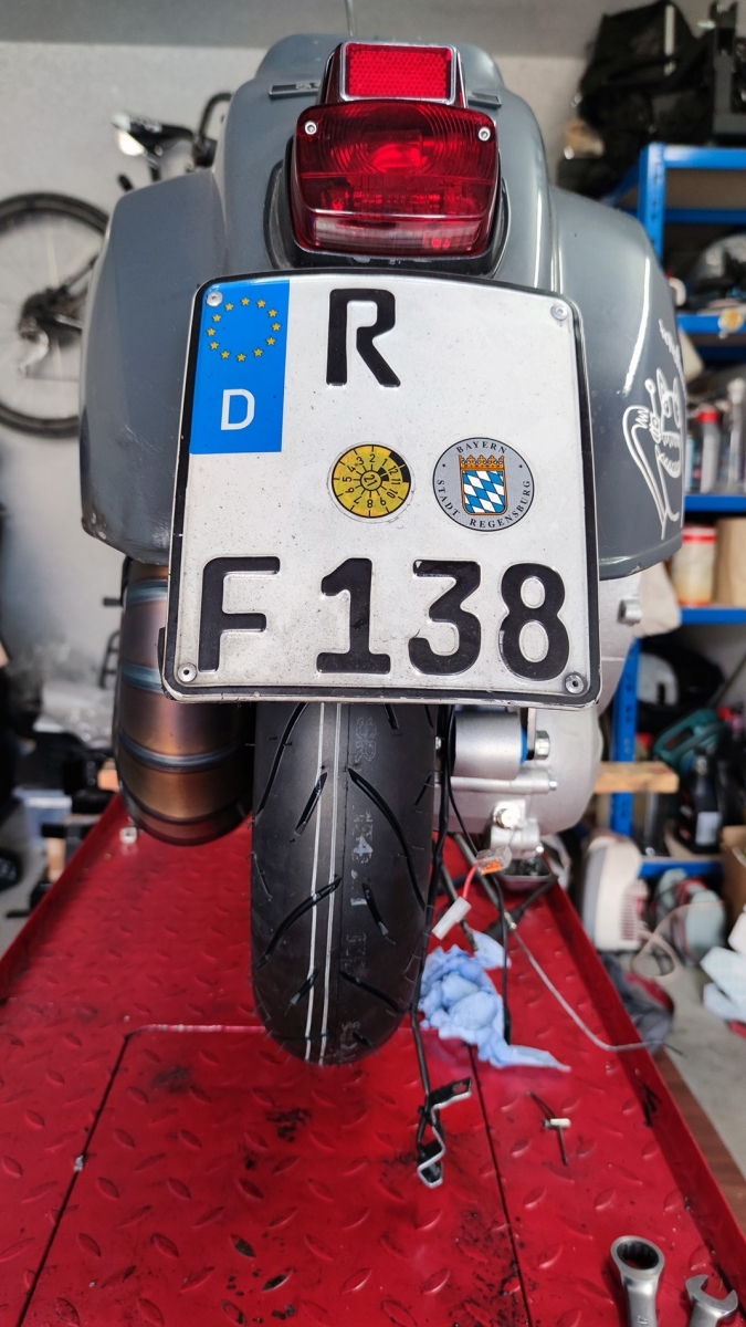

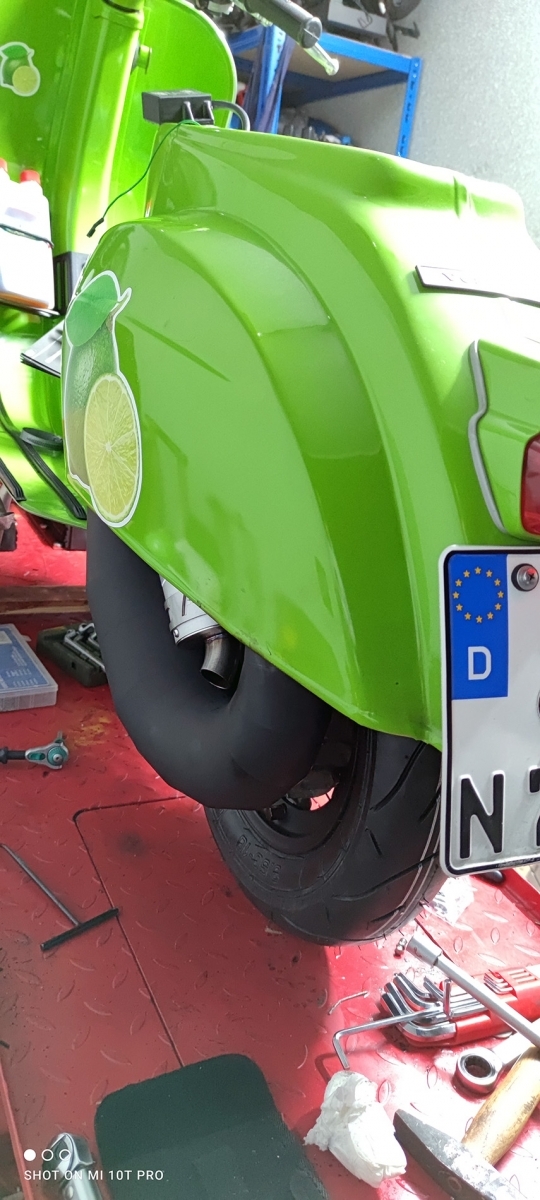

    Frau und Kind ausser Haus... dann geht was auf der Baustelle ;)

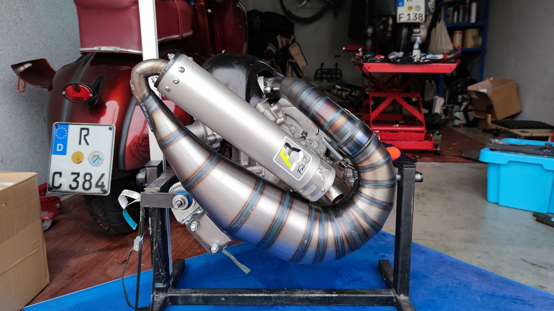

    Motor ist drin und wurde ab geblitzt. Kurve 0 auf 18°v.OT. Eingestellt wird wie meist empfohlen auf Kurve 5 in der Overrev-Zündung.
    Soweit passt das alles mit Stoßdämpferverlängerung vom FalkR. Schleift nix und geht nix an. Was mich sehr wundert, hatte echt Angst dass da was nicht passt. Da ich 5mm Spacer wegen der Kupplung fahren muss, ist natürlich der Spurversatz ein wenig weiter, stört mich persönlich aber nicht.
    Sieht schon recht gut aus die Birne unter der Backe :love:

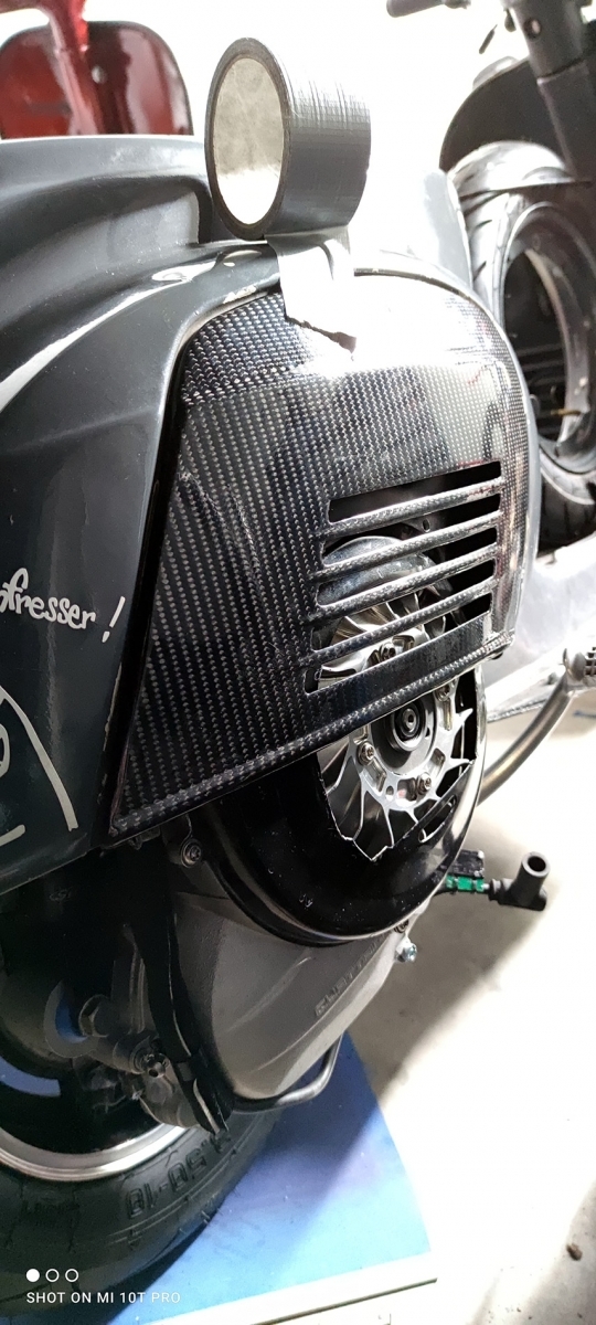

    Leider passt dank dem Schloss mein Seitendeckel nicht mehr. Aber der Carbon geht Arsch-auf-Eimer ran. Muss nur die Halter passend anbringen. Zudem musste ich vom Lüfterrad das Gitter teilweise raus nehmen (wird noch schöner geschliffen)

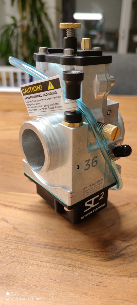

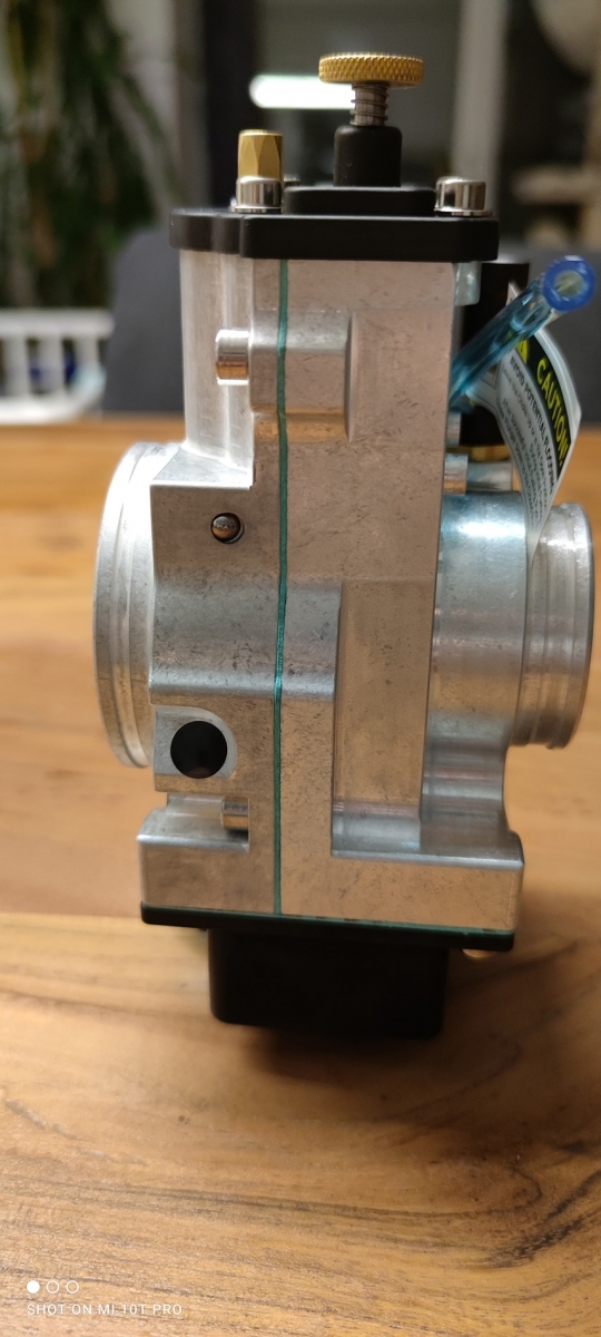

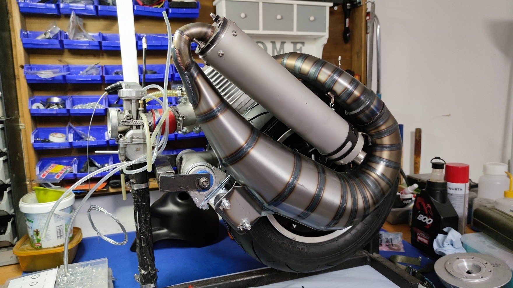

    Nach langen hin und her fliegt dann noch der 35er Keihin wieder raus. Wenn ich schon alles neu investier soll es am Vergaser auch nicht mehr scheitern. Hab mir den Smartcarb SC2 36 gegönnt. Ansausgstutzengummi lass ich mir gerade von LUZ Racing drucken. Ich steh auf so nen Scheiß :-4

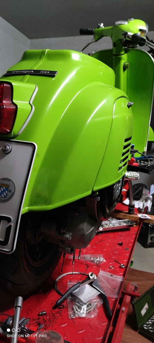

    Auch der Motor vom Kumpel ist geliefert worden. Er hat sich ja für das Gesamtpaket M200 vom Egig gegönnt (weils bei mir Zeitlich immer recht schlecht ist und ich schon recht viel Zeit mit den eigenen Projekten verplämper).
    Auch dieser ist schon in der Karosse und es geht sich um nen Millimeter gut aus. Haben die Stoßdämpferverlängerung von Crazymonkeydevelopment verbaut, passt auch super.
    Hatten wie oben schon genannt Angst dass wir den Deckel schweißen lassen müssen weil wir keine Lust haben ohne zu fahren.
    Sein alten Quattrini m1l 154 komplett Motor will er höchst wahrscheinlich auch verkaufen.
    Nun bin ich langsam heiß auf ne Testfahrt. Denke noch 2 Tage werkeln und das Ding sollte laufen. Muss ja leider auch noch Schichtarbeiten.

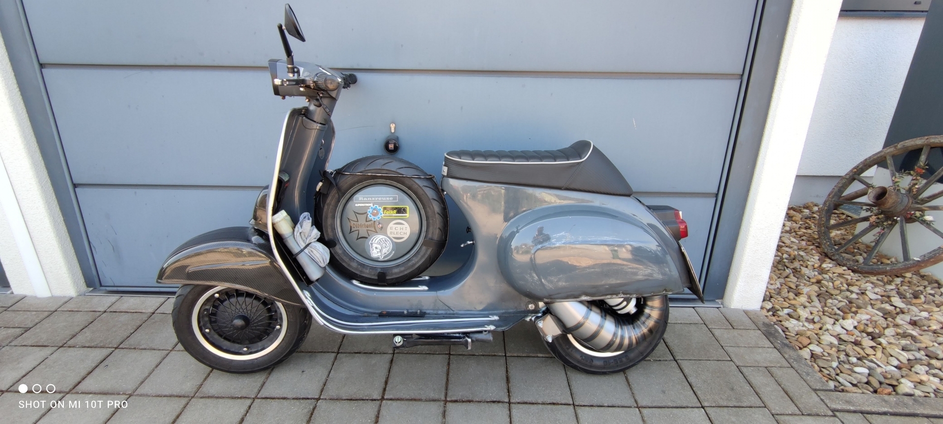

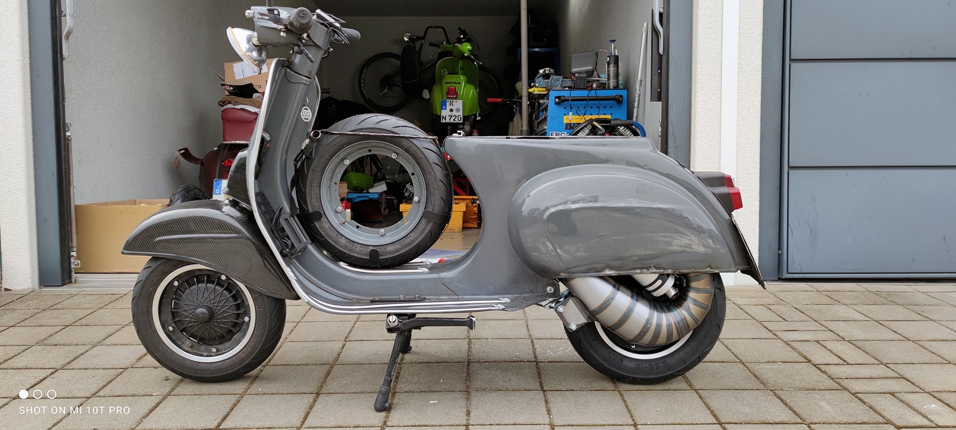

    Haben heute den ersten Test der Beiden durchgeführt. Was soll ich sagen ... "Kranker Scheiß " :love:
    Kann garkeine Wort dazu verfassen. Fährt sich fast eher wie ein Motorrad.

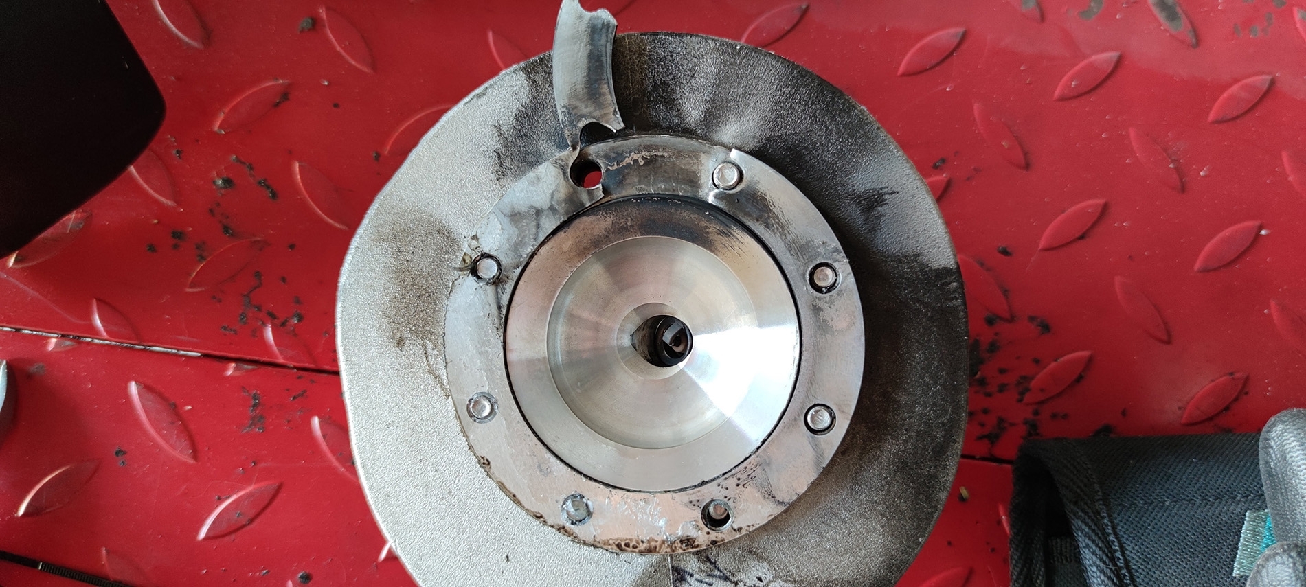

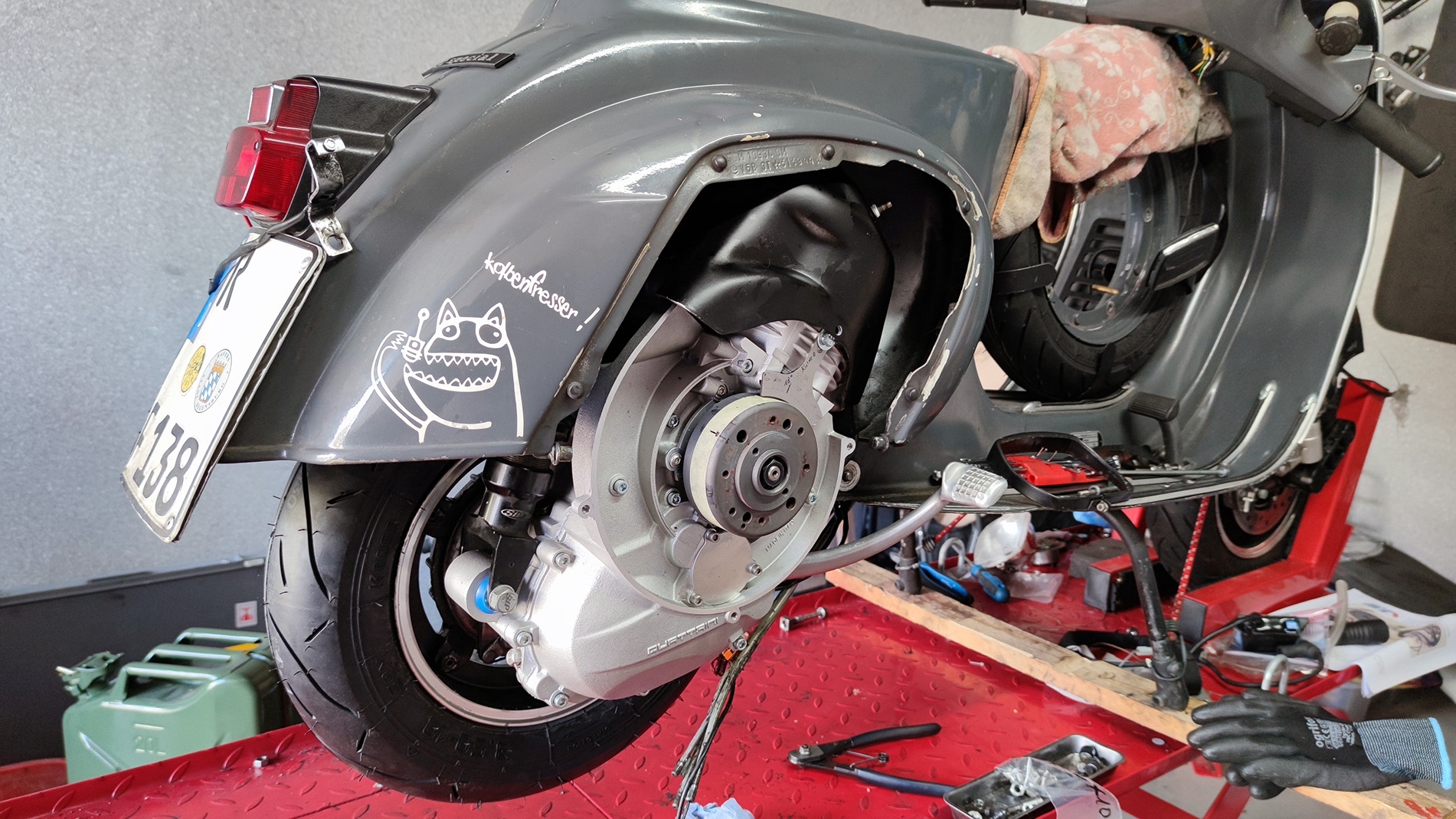

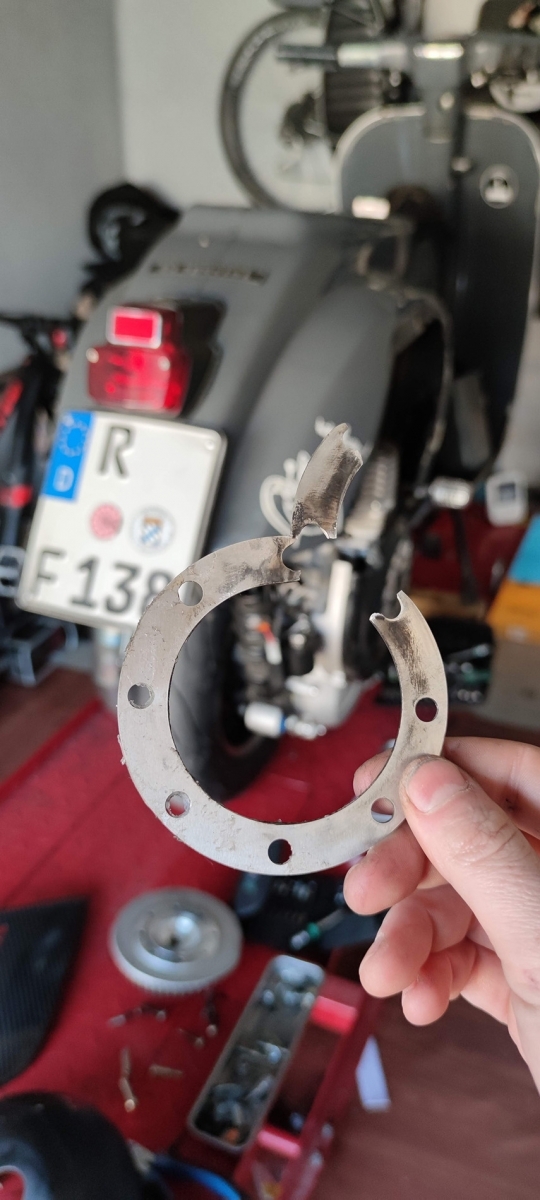

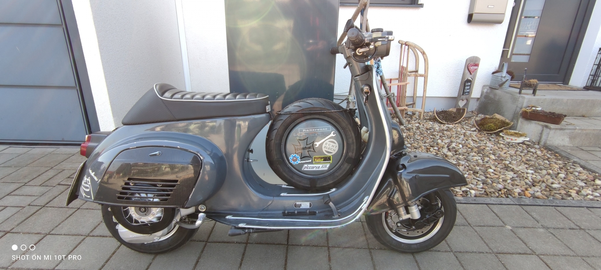

    Gestern aus lauter Freude die erste Runde gedreht, gleich zum TÜV gefahren.

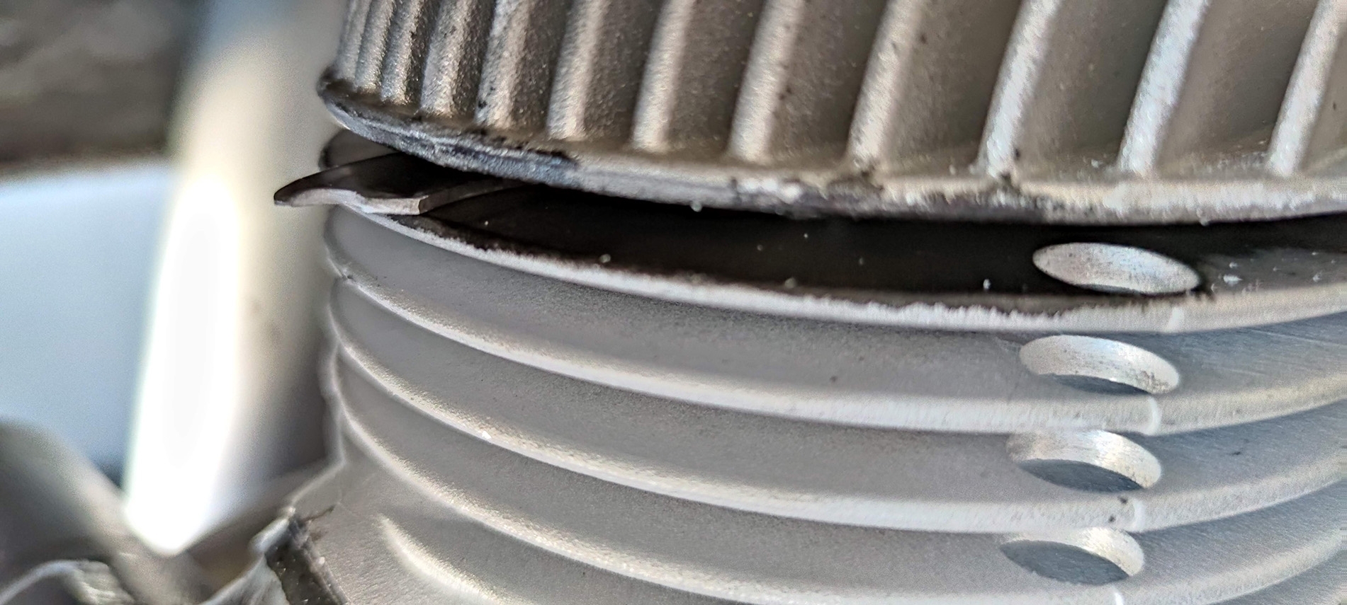

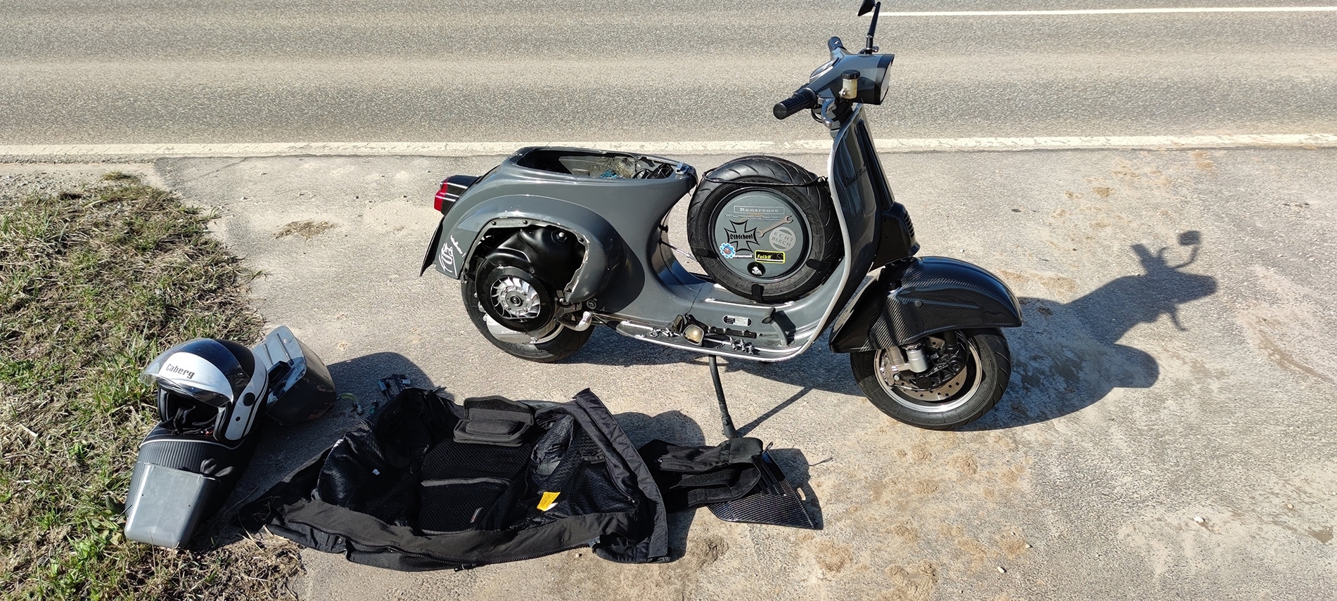

    Leider hielt die Freude nicht lange an, nach einem Überholvorgang auf der Landstraße war der Spaß dann vorbei.
    Mir hats die Kopfdichtung zerissen, die ist 1.5mm dick. :-5
    Zum Glück ist sonst nichts defekt.
    Alle Kopfschrauben waren mit Drehmoment angezogen, auch waren alle fest beim aufdrehen bis auf die 2 wo der defekt war. Nun ist die Frage ob die vorher schon locker waren oder die Dichtung einen Riss hatte :-8
    Die neue ist schon unterwegs, dann kanns hoffentlich wieder auf die Straße gehen :-7

    Blöde Frage, waren die Schrauben flammneu?
    Dann wäre es möglich das die sich ein wenig setzen.
    Sollten sie zwar nicht, kann aber.
    Ansonsten fällt mir auch nicht viel ein...

    Auch wenn ich den Zylinder nicht kenne, aber das die Schrauben neben der Dichtungsschadstelle locker waren finde ich logisch - es fehlt der Druck, den die Schrauben beim Festziehen aufgebaut haben.
    Aus wechem Werkstoff ist die Dichtung ? Ich gehe davon aus, dass sie schon eine Vorschädigung hatte.

    Ja die Schrauben waren nagelneu. Die Dichtung war aus Aluminium. Die neue sollte morgen kommen, dann schraub ich die Sache wieder zusammen.
