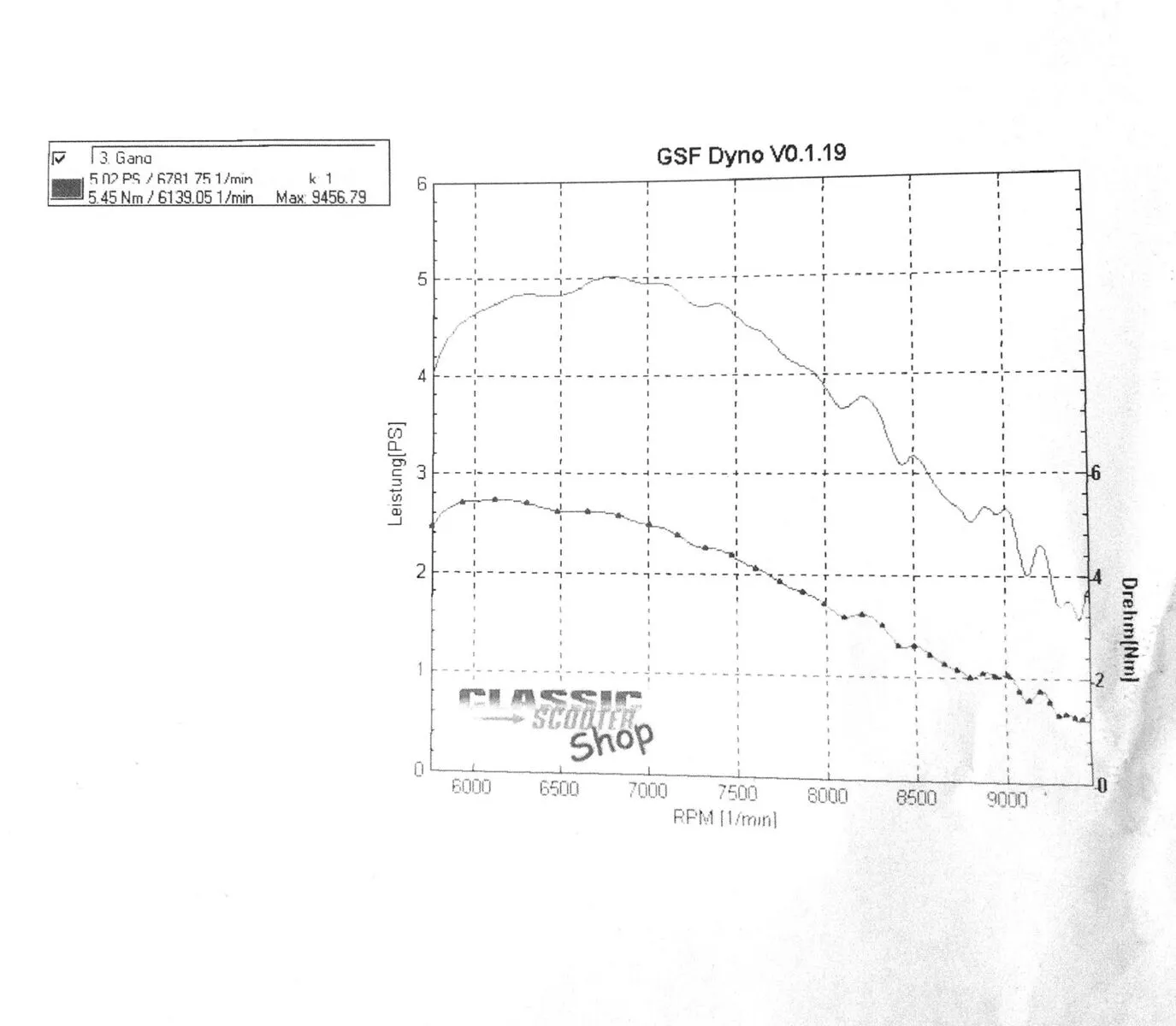

    PK Xl1
    Malossi 102, überströmer leicht gefräst
    Drehschieber
    19er Vergaser, 92er HD (doch zu groß), ND 42
    Mazzu rennwelle
    Sito Banane
    2,86er
    Abegedrehtes Pk Lüra auf 1423g
    Leistung noch unbekannt, wird nachgetragen wenn ich aufm prüfstand war.
    Auf der Autobahn lt. GPS 90,2 und etwas luft nach oben war noch, denke 95 sind auf der graden drinn :-4 . Fährt sich ganz gut, der 4. geht von 35-90
    Edith :
    also prüfstandsergebnis sieht so aus, obenrum noch etwas zu fett, aber angenehm zu fahren mit genug druck unten raus .
    3 Mal editiert, zuletzt von Jetz nicht (July 9, 2011 at 21:52)

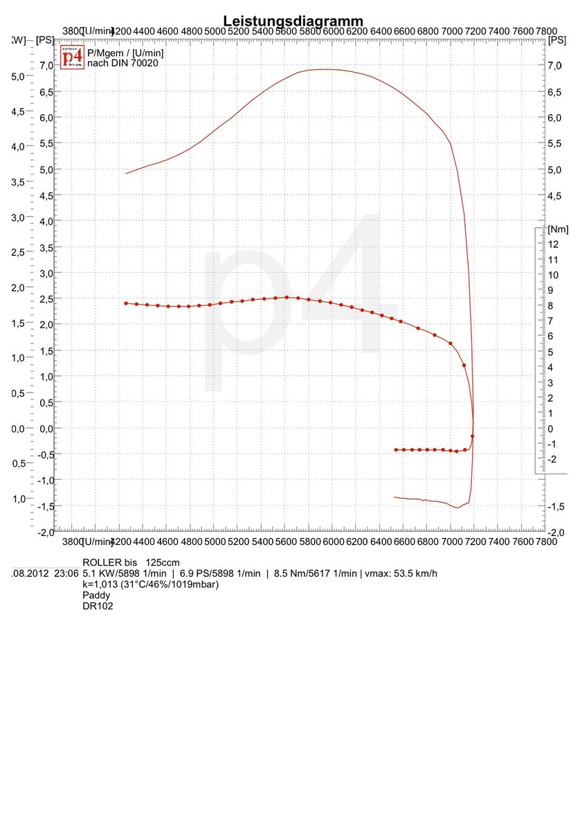

    V50 von 1966 mit PKS Motor
    Vespatronic (PK) 25 bis 18 v.OT abgeblitzt
    3.52 Übersetzung (3.72er mit DRT Ritzel)
    RMS 102 - P&P ... nix verändert
    Überströmer nur am Motor angepasst
    HP4 Welle
    19.19er mit ner 82HD/45ND nur auf dem Prüfstand eingestellt
    ET3-Banane
    guter Anzug aufgrund VT und kurzer Übersetzung, ist eher für die Stadt gedacht...
    Standgasverhalten i.O.
