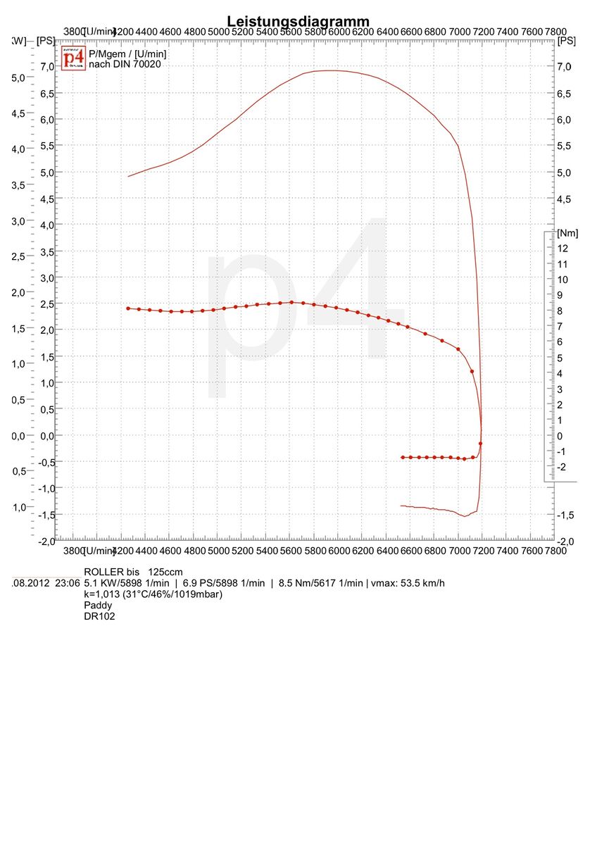

    V50 von 1966 mit PKS Motor
    Vespatronic (PK) 25 bis 18 v.OT abgeblitzt
    3.52 Übersetzung (3.72er mit DRT Ritzel)
    RMS 102 - P&P ... nix verändert
    Überströmer nur am Motor angepasst
    HP4 Welle
    19.19er mit ner 82HD/45ND nur auf dem Prüfstand eingestellt
    ET3-Banane
    guter Anzug aufgrund VT und kurzer Übersetzung, ist eher für die Stadt gedacht...
    Standgasverhalten i.O.
      • 110.94 kB
      • 848 × 1,200
      • 644
