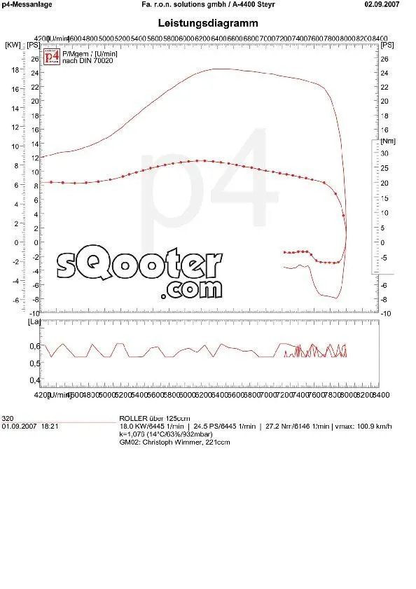

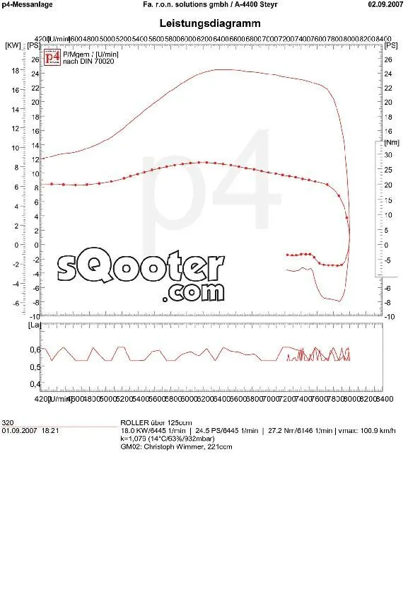

    Rally 200 BJ76
    211er Malle max.geportet auslaß 68% sehnenmaß
    Gravedigger Kopf mit integrierter KODI
    Langhub lippenwelle
    Block auftraggeschweißt
    MRB mit RD membran
    orig 200er Kulu mit stoffifedern
    30 dellorto 162er HD, 264 MR, X3 Nadel oberste raste ND KA
    alter JL
    Traktorsteuerzeiten
    24,5PS und drehmoment satt
    Hochstgeschwindigkeit : ist vorhanden :D
