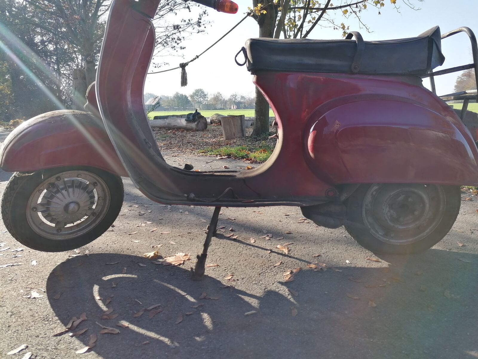

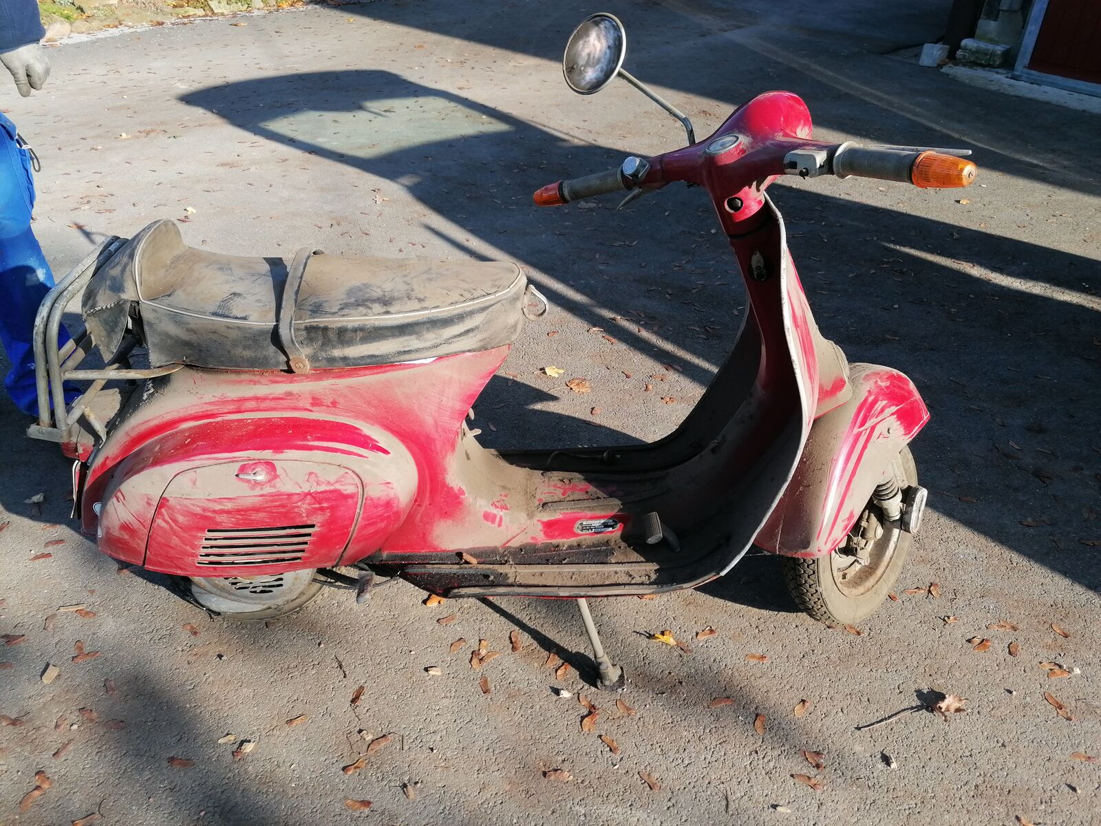

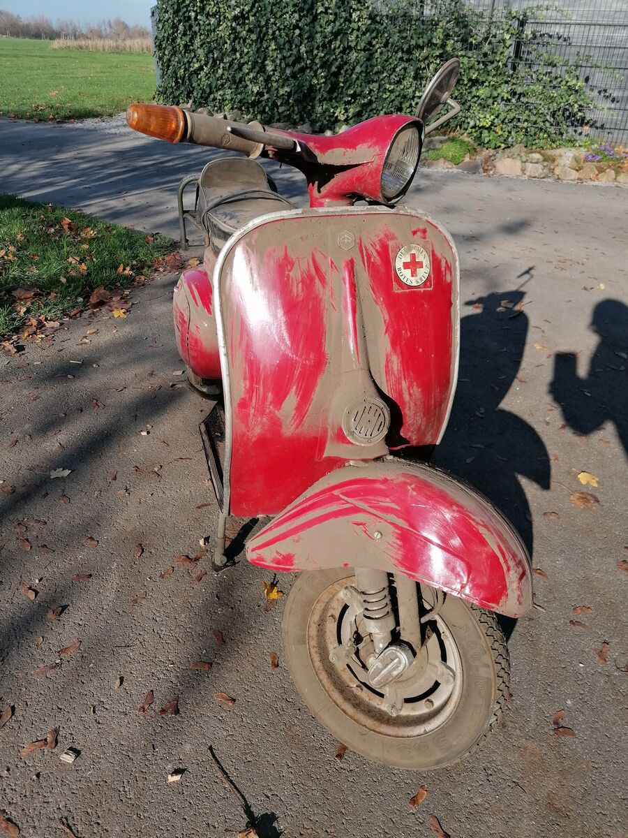

    Die wird feddich gemacht (Technik) und gefahren.
    Stand seit 1988 in einer Tiefgarage.
    Motor ist fest. Kein Schlüssel und Papiere. Aber Kaufvertrag
    Was war da original drauf? Offene oder geschlossene Felge? Die hat beides
    O Lack evtl frei legen. Wenn das nicht son sauzeug ist wie damals auf der Rally

    Hinten geschlossene Felge vorne nicht?! :/
    -> net so ganz orischinaaaal ^^
    Hinten steckt nur lose drauf.
    Original sind offene,richtig?
    Möchte aber geschlossene fahren. Was brauchst alles dafür?
    Narbe passt ja,oder
    Narbe passt ja,oder
    Nee, die Nabe ist eine andere. Es ist ein rundes gestecktes Metallteil.
    Dies muss zwingend vorhanden sein, sonst wirst Du die Felge mit den Bolzen nicht befestigen können.
    Dabei brauchst du auch eine veränderte Aufnahme für die Trommel, damit Du bremsen kannst.

    Mist
    Doch nicht Plug and Play
    Shit
    Mal abwägen was ich machen werde. Ne Bremstrommel für offen habe ich bestimmt noch irgendwo. Felgen sind auch da :/
    Ist denn hinten die Trommel für eine geschlossene drin?
    Dann lass es doch so. Vorne offen, hinten geschlossen. Solange beides 10" sind dürfte das doch erlaubt sein. Und ein Alleinstellungsmerkmal.

    • #11,368
    Werde ich Samstach mal genau nachschauen. Heute wollte mein Chef ja das ich pünktlich zur Arbeit komme....
    Da hatte ich nicht mehr genug Zeit zum schauen gehabt

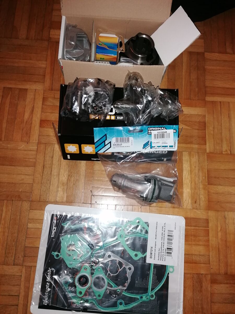

    75er DR F 1
    BGM Kübelwelle
    Schaltklaue
    Polini Membrane
    Dichtsatz
    Alles für die getarnte

    Kommt dann der Drehskibär ganz weg?

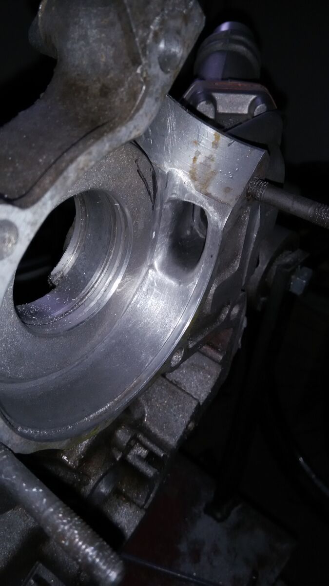

    Ja. Der ist so derbe im Arsch das ich auf Membrane umbauen.
    Muß ich den dann eigentlich ganz weg fräsen?
    Habe mich da noch nicht schlau gemacht

    Musst du nicht, kannst du aber. Etwas Erweiterung schadet nicht.

    Weg damit, so daß die Gase kein Nadelöhr haben.
