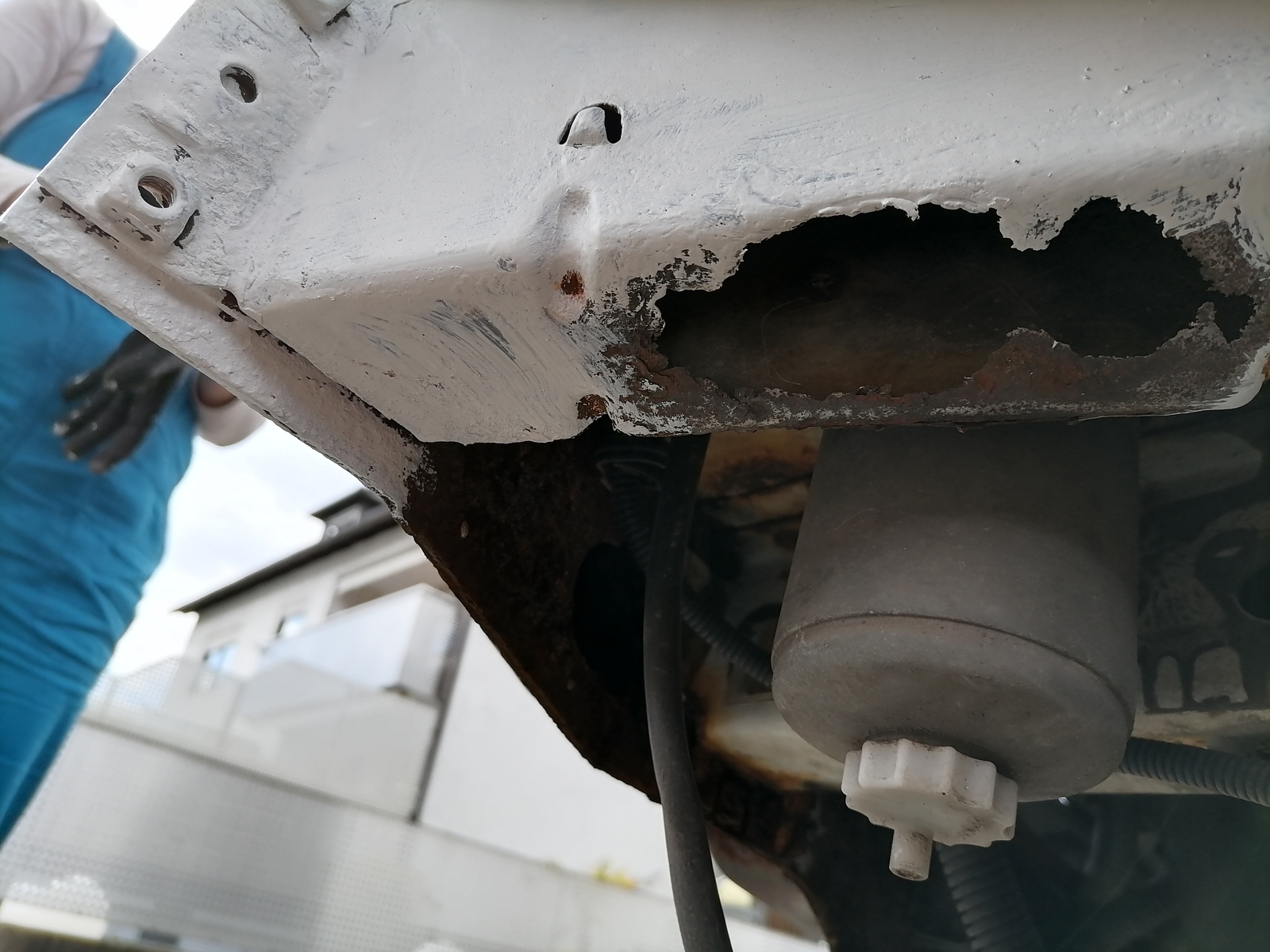

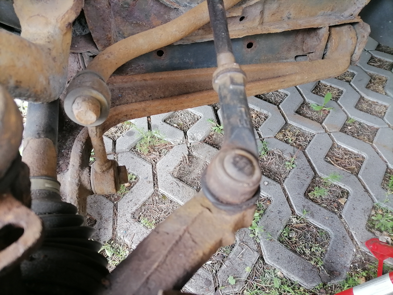

    VW T4...Lochfras allerorten...
    dabei war nur der Kotflügel geplant :tues
    Und der Spurstangenkopf,
    die Traggelenke, die Koppelstange und die Querlenkerbuchsen kann ich auch gleich machen... bin mal gespannt wann ich aus dem linken vorderen Radlauf wieder rauskommen und alles Tuevfertig habe und endlich mit dem Kotflügel anfangen kann der dank der Komposterbauweise von VW auch gut Rost angesetzt hat
    Und dann... Mach ich alles nochmal auf der Beifahrerseite ||
    Und dann... Spur einstellen lassen

    Donnerwetter, das sieht nicht gut aus !!

    Ein Kollege von mir hat auch einen T4.
    Alle zwei Jahre geht die Schweißerei für den TÜV los. Lustigerweise ist seine Kiste auch weiß.
    Besonders die etwas kargen Kisten (schmale Ausstattung, eher die Handwerkerkisten, nicht die fahrenden Wohnzimmer) waren wohl nicht so sehr auf langlebig im Blechbereich getrimmt.
    Aber der Rest der Technik nahezu unkaputtbar...

    Der muss noch zwanzig Jahre fahren und wenn ich 3m2 Blech einschweissen muss ist das so :-4

    Hab leider keine Werkstatt...somit wohl vorm Haus bei hoffentlich schönem Wetter. Alle Bleche mit Brantho Korrux eingestrichen und nur bei den Schweißpunkten freigelegt und gleich nach dem nachschleifen wieder Brantho und Farbe, danach Sikaflex 221 bzw. Fluidfilm...
    Und dann hoffentlich Ruhe auf der Seite bis in 2 Jahren

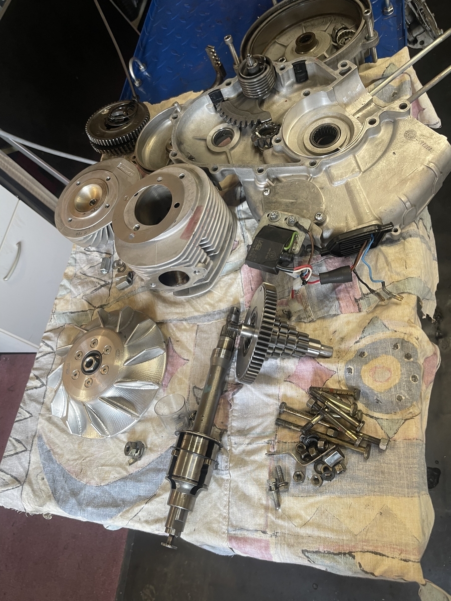

    Alles vorbereitet, sollte dieses WE fertig, um dann festzustellen das ein falscher Simmerring für die Antriebswelle im Satz steckt; ich könnte kot…

    Das ist echt Scheisse !!
    Bin aber froh, dass du nicht den V50 Motor meinst... ;)

    ...genau mein Problem, LML hat anderen WeDi als PX.
