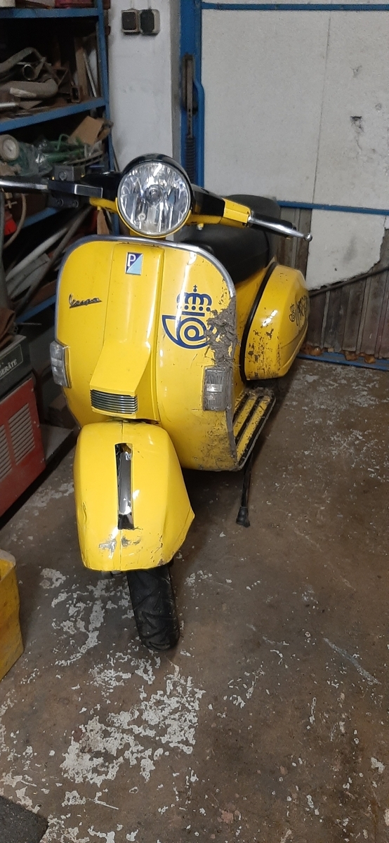

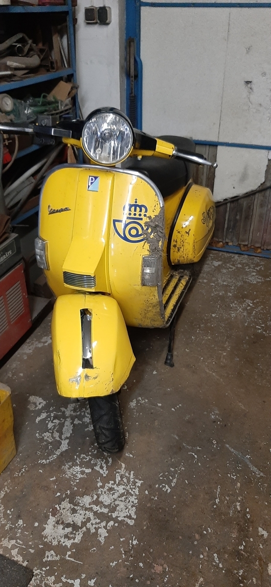

    Kurzgeschichte in wenigen Worten:
    Sohnemann, Feierabend, 60 Grad Kurve Richtung Kreisverkehr, Regen aus Eimern, Ergebnis:

    Das tut mir leid, Volker. Ist Dein Sohn ok?

    Schade ums Blech - aber Hauptsache, dem Fahrer ist nix schlimmes passiert

    Moin Volker.
    Ja schaut nicht so prickelnd aus.
    Hauptsache dem Junior geht's gut.
    Den Rest bekommst bestimmt mit paar Feierabendrunden wieder fit.

    Das wichtigste ! Dem Jungen geht es hoffentlich gut! Dann machst du jetzt hier halt einen Reparatur Thread auf...

    Danke der guten Wünsche, der Fahrer ist unverletzt !!
    Neue Gabel ist schon geordert, die Reifen kommen auch neu !
