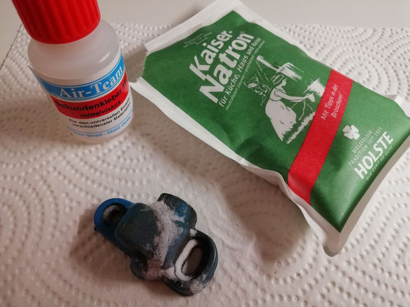

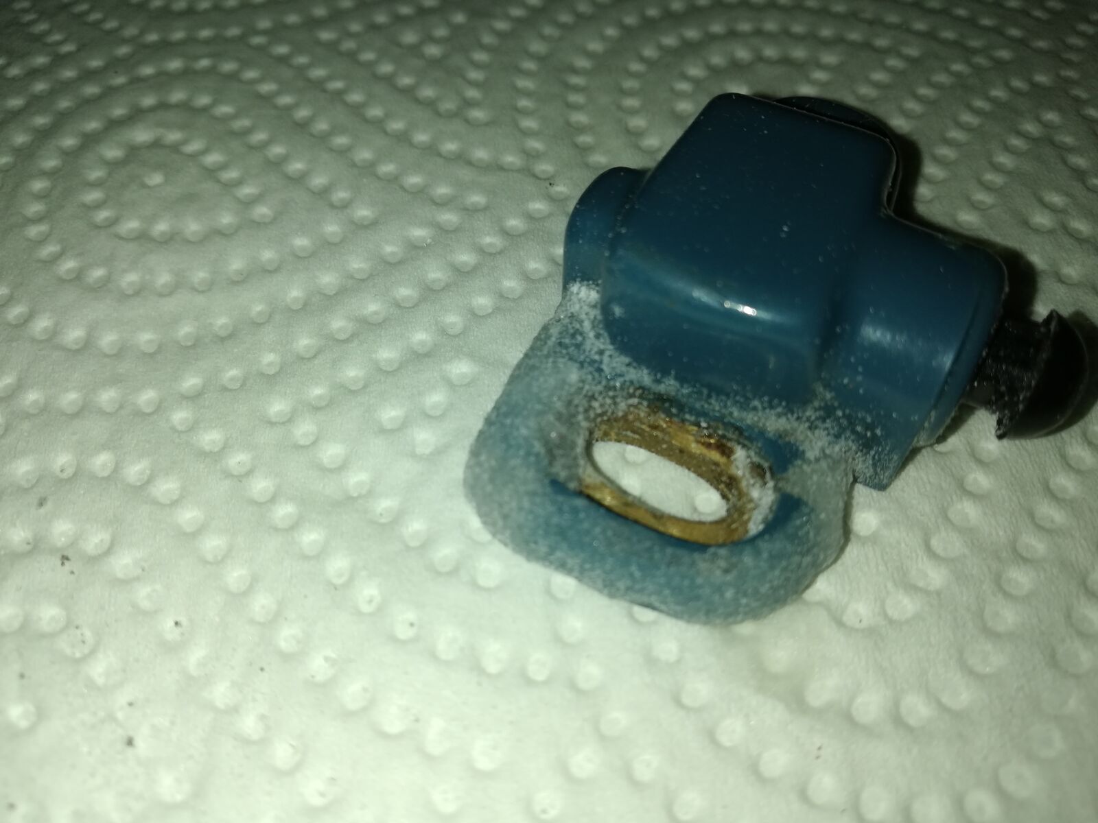

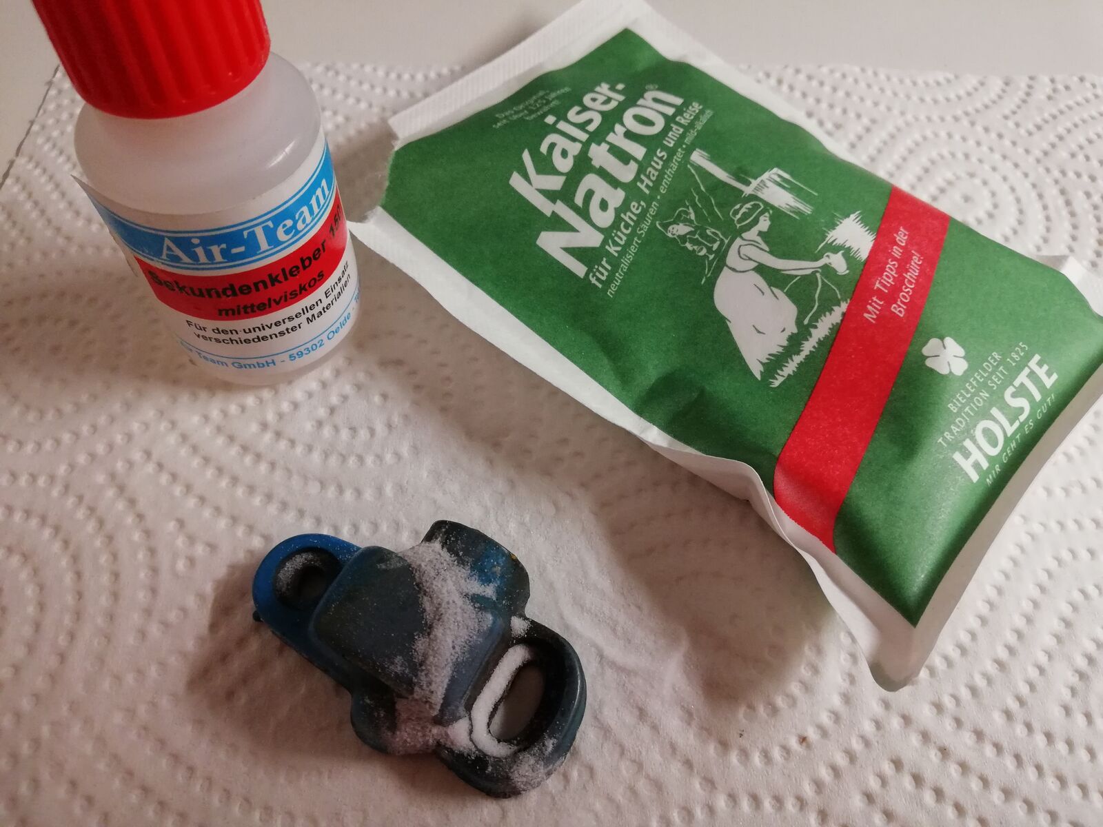

    Habe gestern mal versucht den Bremslichtschalter an der Sprint zu wechseln. Bis ich merkte daß ich den falschen Schalter bestellt hatte :-1
    Also den alten kaputten wieder rein damit überhaupt was leuchtet. Bei der Sprint war noch ein gerissener mit bei gewesen den der Vorbesitzer schon mal ausgebaut hatte. Den habe ich dann mal an der Bruchstelle gesäubert und leicht angefast. Sekundenkleber rein und kaisernatron drüber gestreut. Das soll bombenfest werden. Optisch nicht so das Highlight aber egal. Hatte auf den Foto das übrige Natron noch nicht abgeschüttelt. Bin mal auf den Praxistest gespannt. Samstag mal die Innereiern umbauen

    Den Natron - Trick kannte ich auch noch nicht. Wieder was gelernt top-)

    Und das hat welchen Effekt?

    Mehr Stabilität
    Das Natron reagiert irgendwie mit den Kleber und macht den wohl extrem stabil. Kumpel hat da schon einiges mit geklebt und ist begeistert

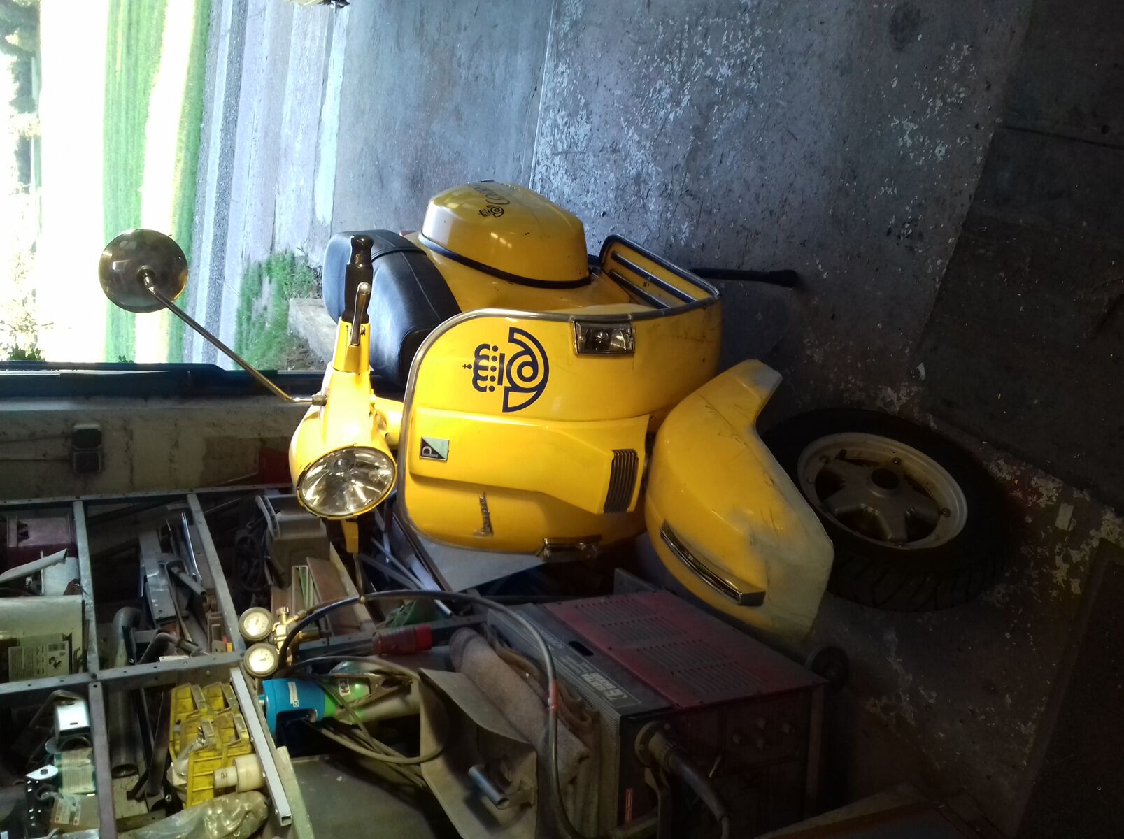

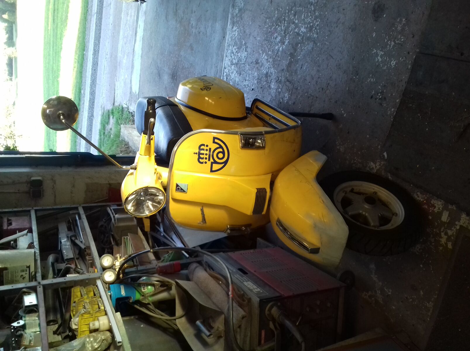

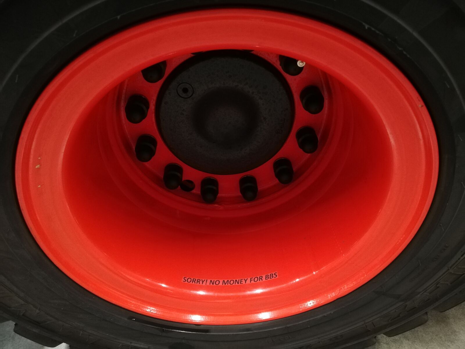

    Habe meinen Stapler gepimpt froehlich-)
    Und die Mofa nach 1.5 Jahren stillstand mal aus den Keller geholt. Sprang sofort an ohne zu mucken.
    Ist halt noch deutsche Wertarbeit

    Pimp my Stapler ... der loift damit doch locker 0,72 km/h schneller

    Ja. Jetzt läuft er 18.72 kmh klatschen-)

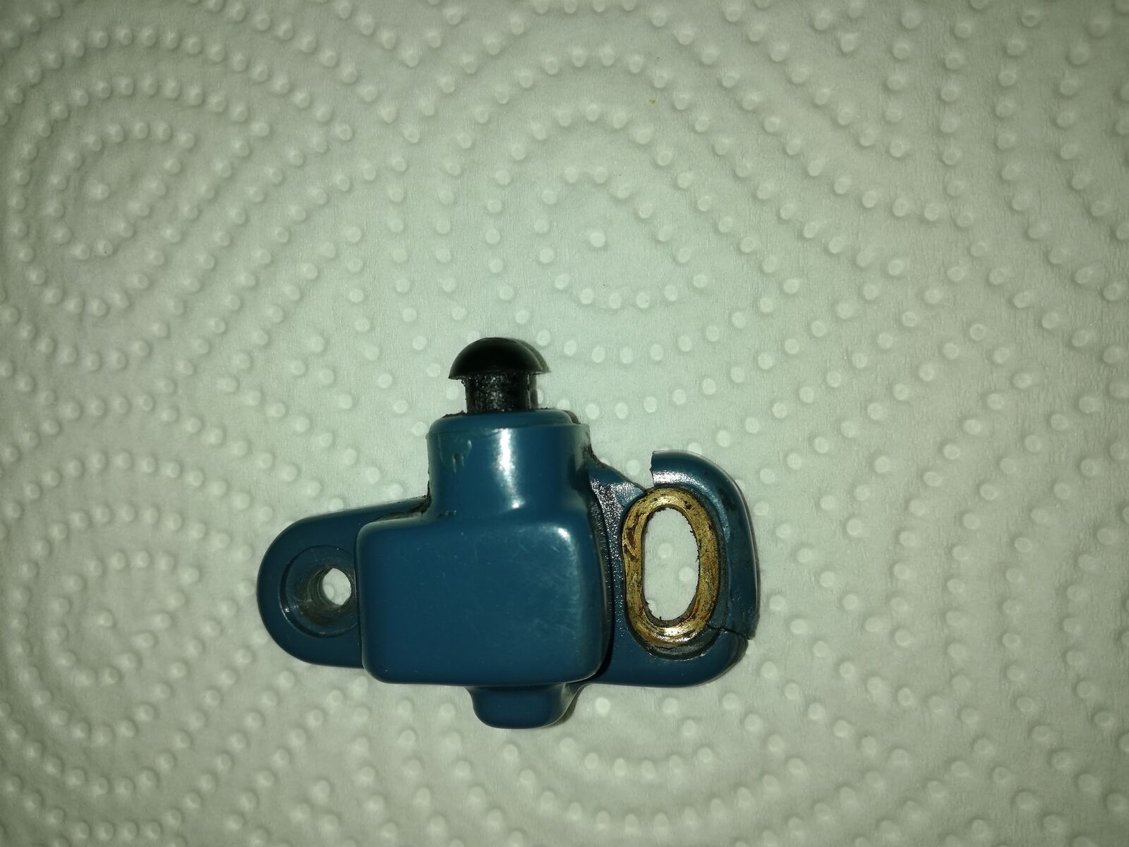

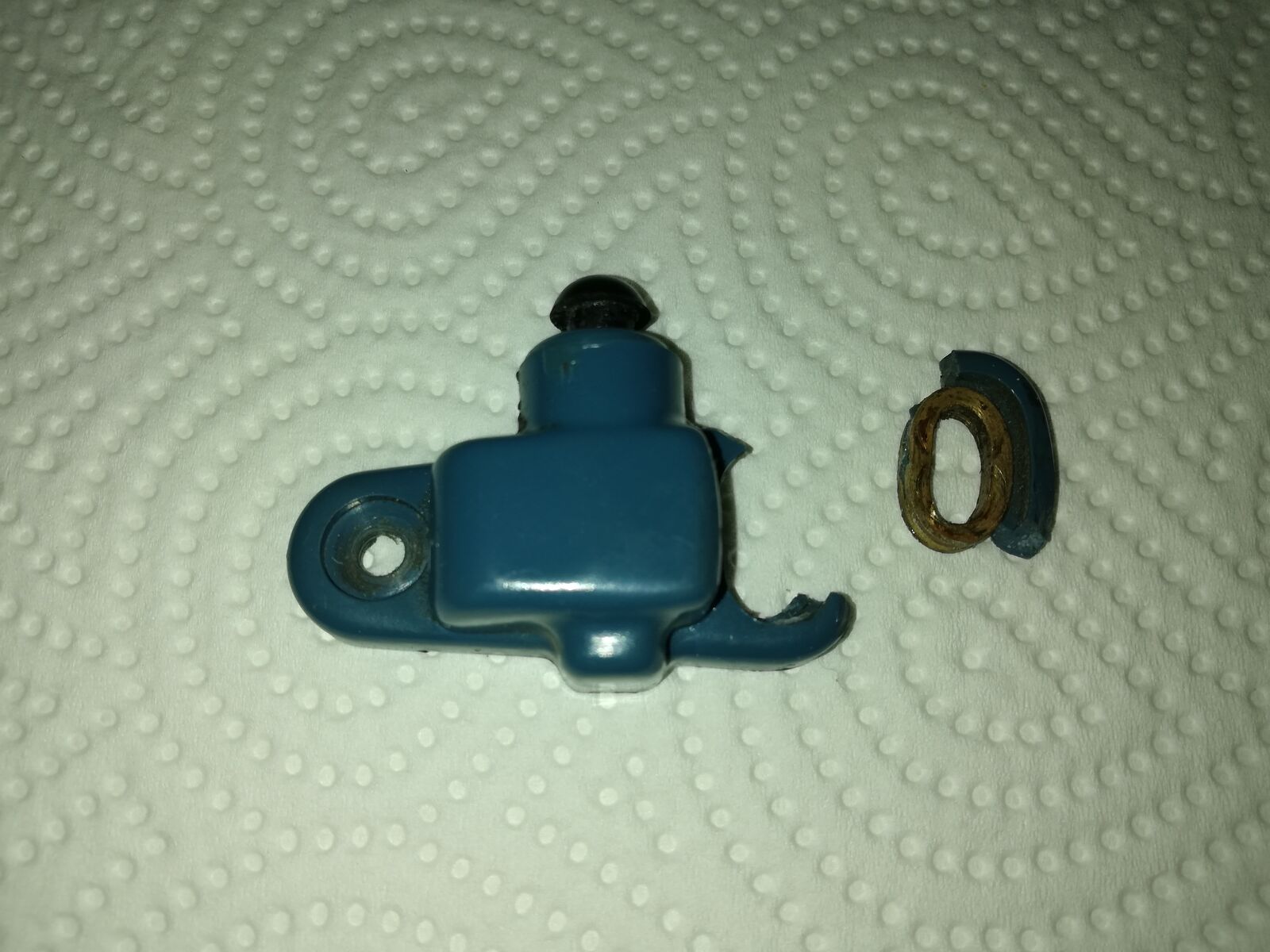

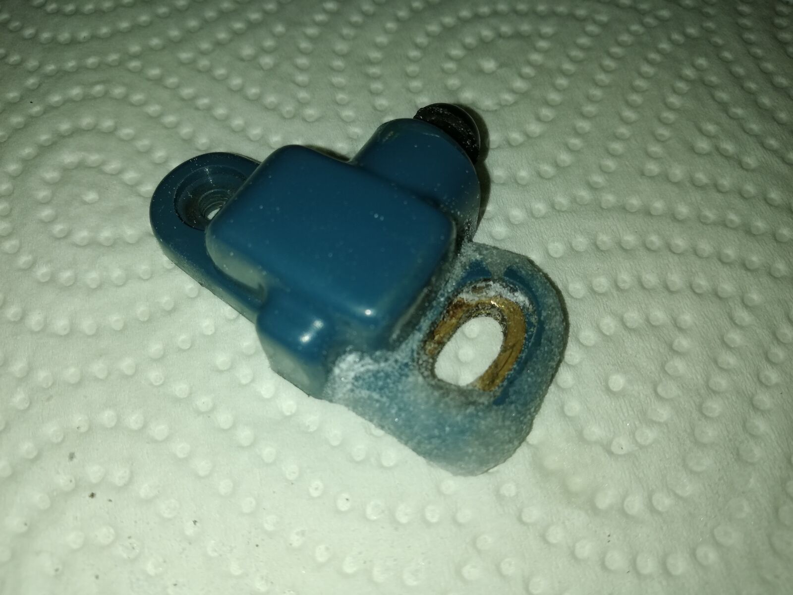

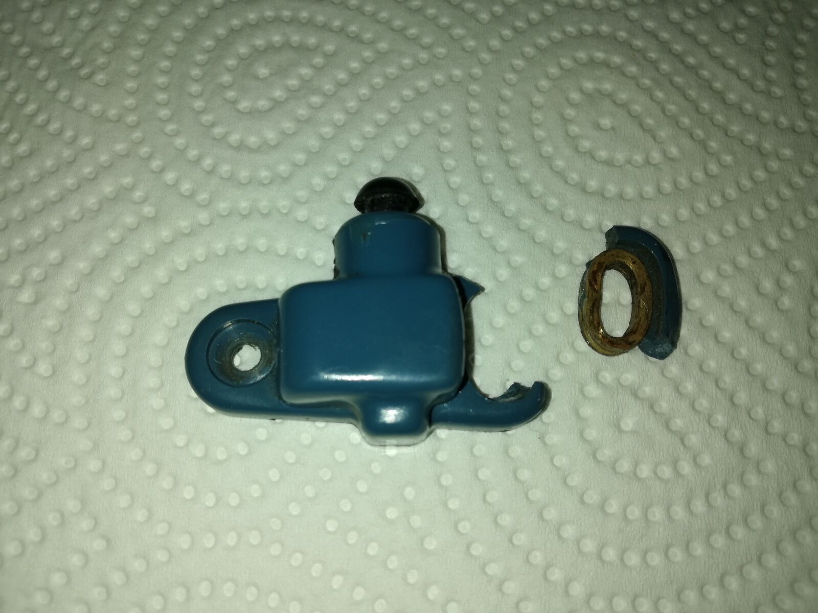

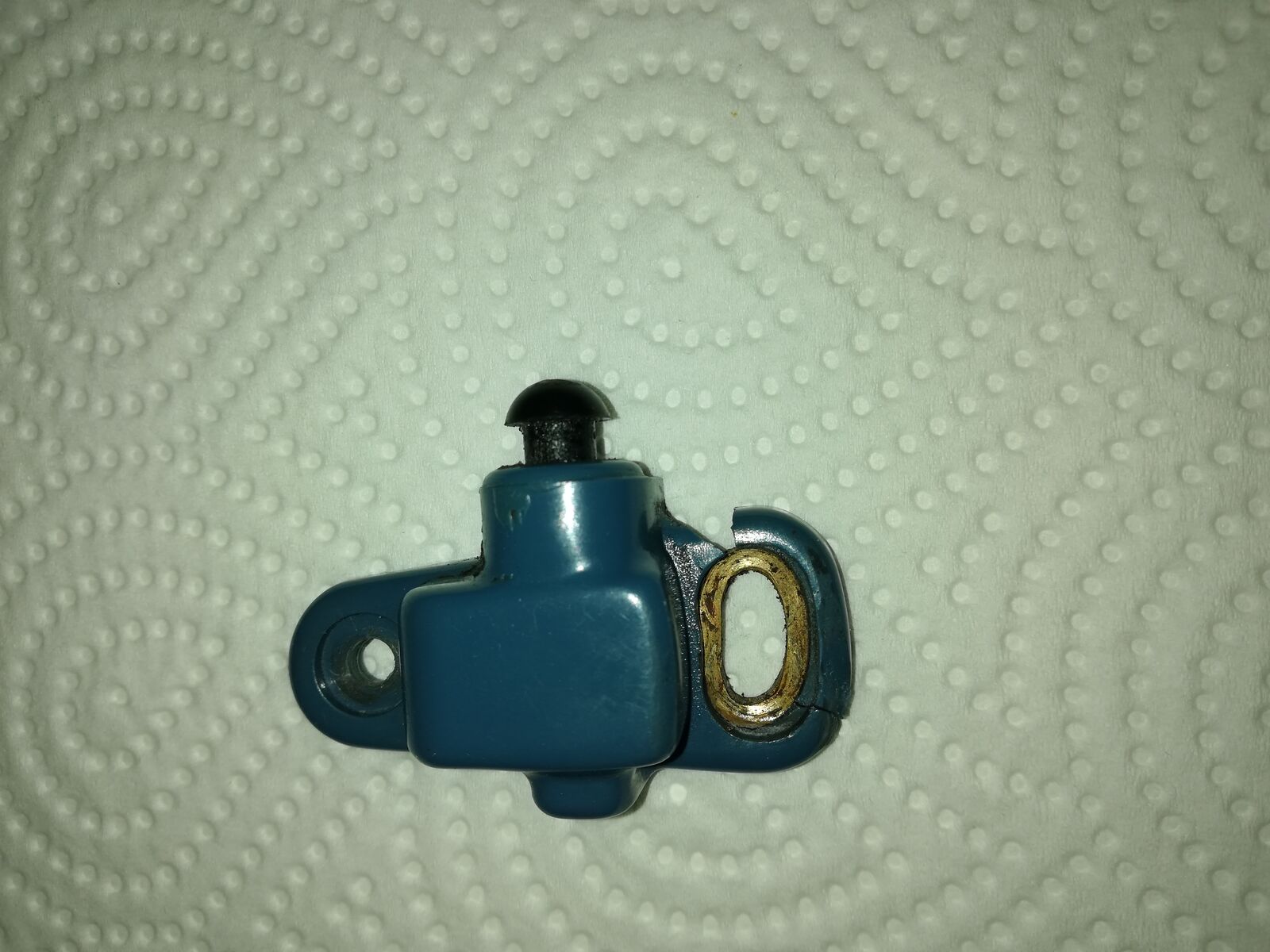

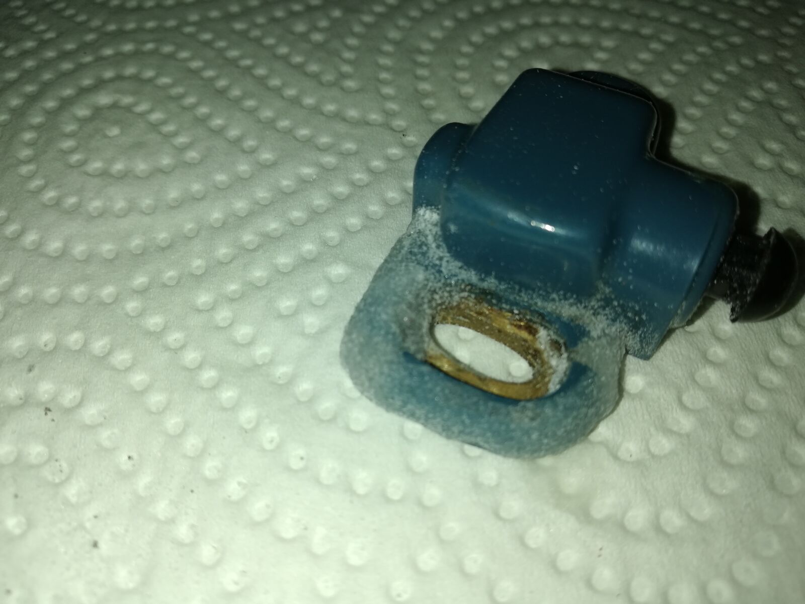

    Habe den nächsten Bremslichtschalter geflickt von der Sprint . Nur kleben hielt nicht. Mal schauen ob's mit den Kaiser Natron hält
