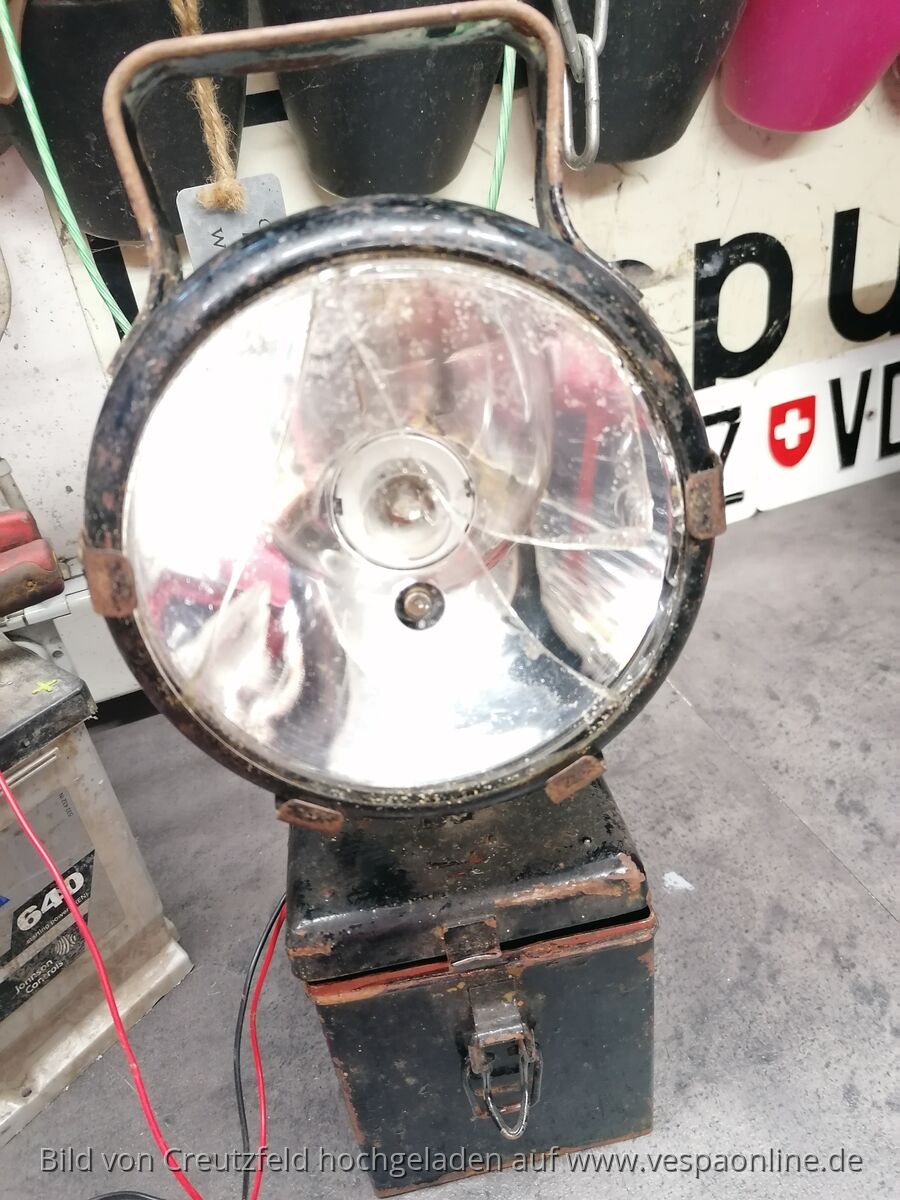

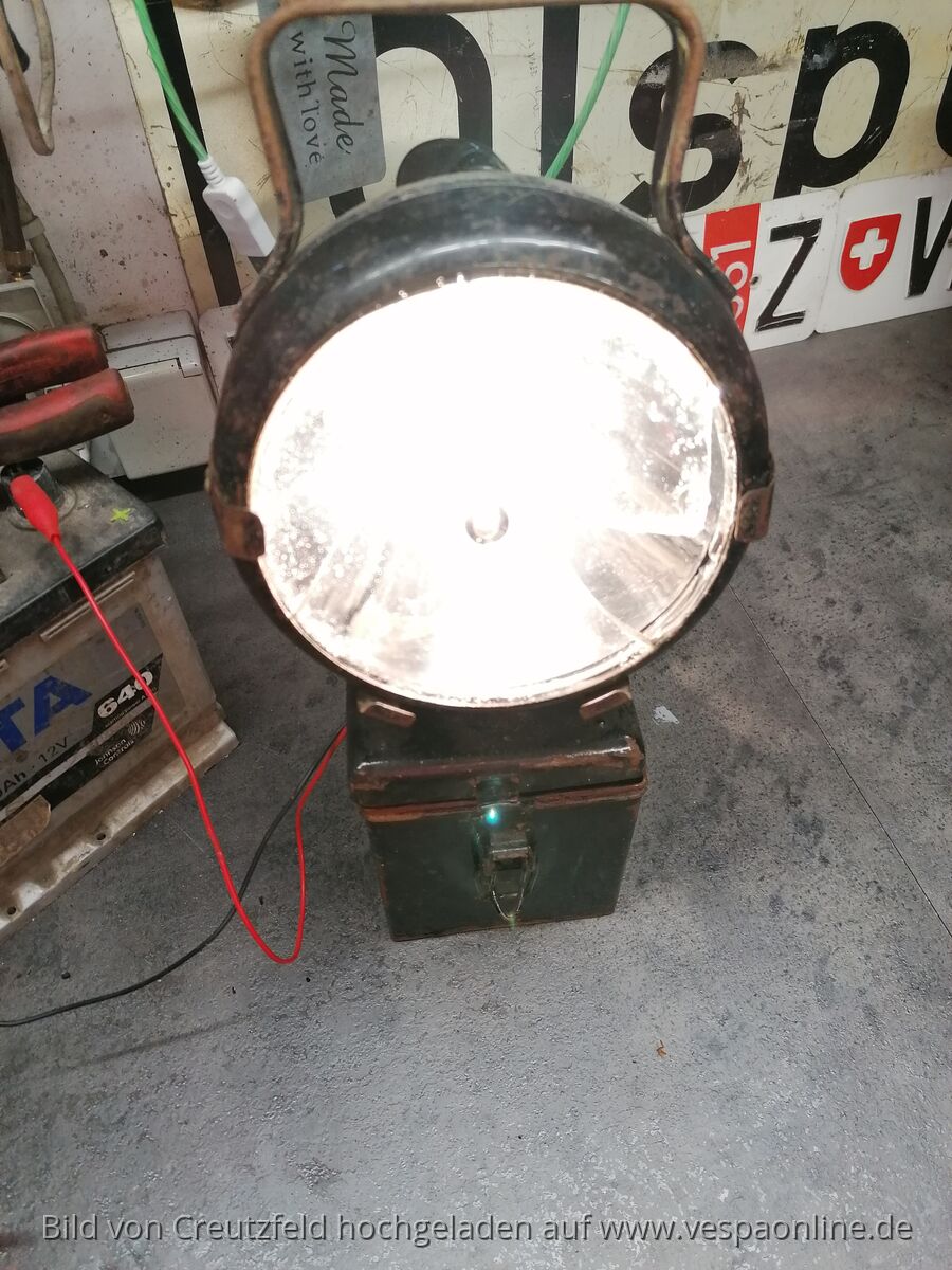

Creutzfeld: Kannst dir da was aus Fensterglas schnitzen?
4,8 Volt mit Blinkfunkzion?
vielleicht passt das glas von nem Vespa scheinwerfer.
da giebts ja verschiedene grösen.
