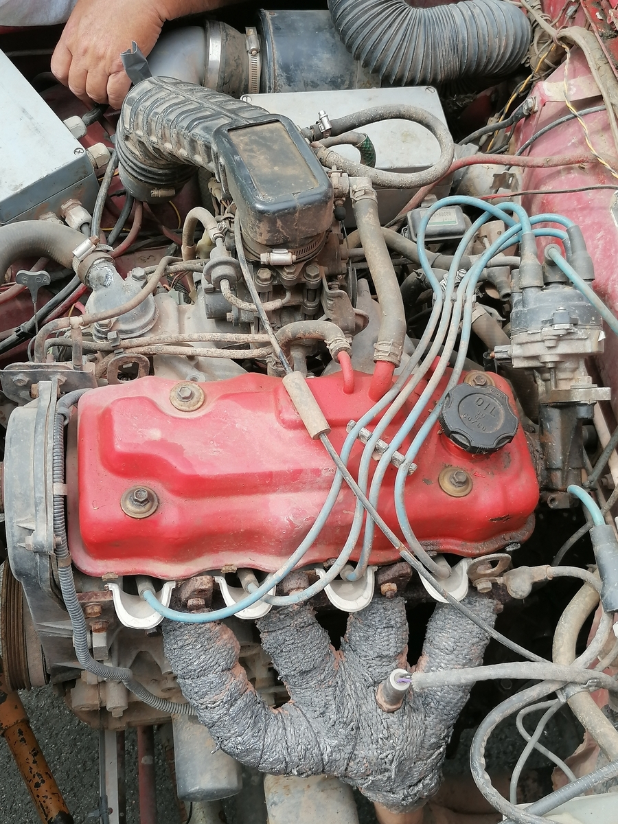

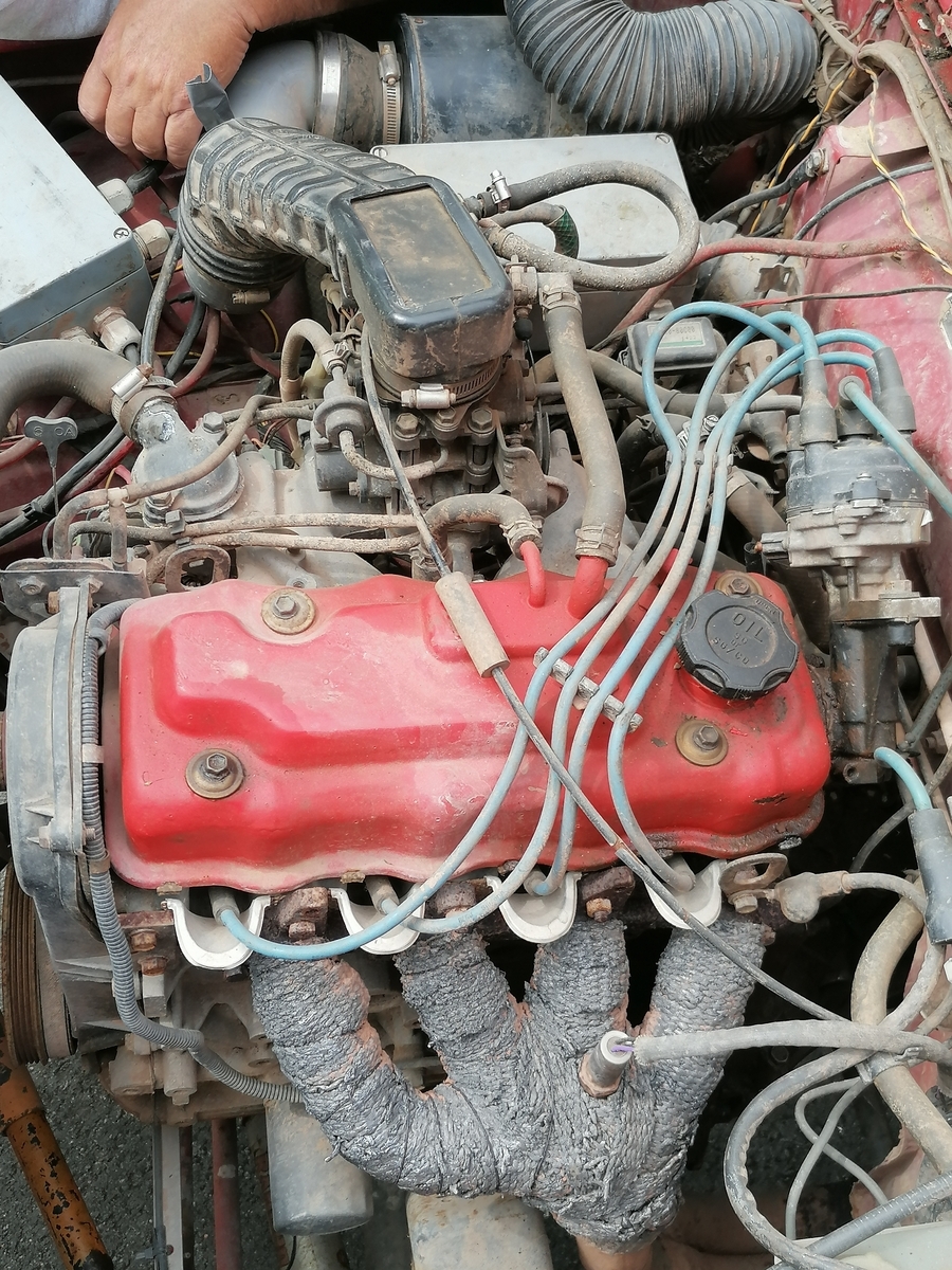

    Ist jetzt ein 1.6 L 82ps Vitara Motor drin.
    Sollte für Spaß reichen.
    Aber so sieht z.b die Verkabelung der ganzen Kippschalter am Armaturenbrett aus...
    Und so sieht's überall aus
    Naja,braucht ja eh kein TÜV. Muss nur funzen.

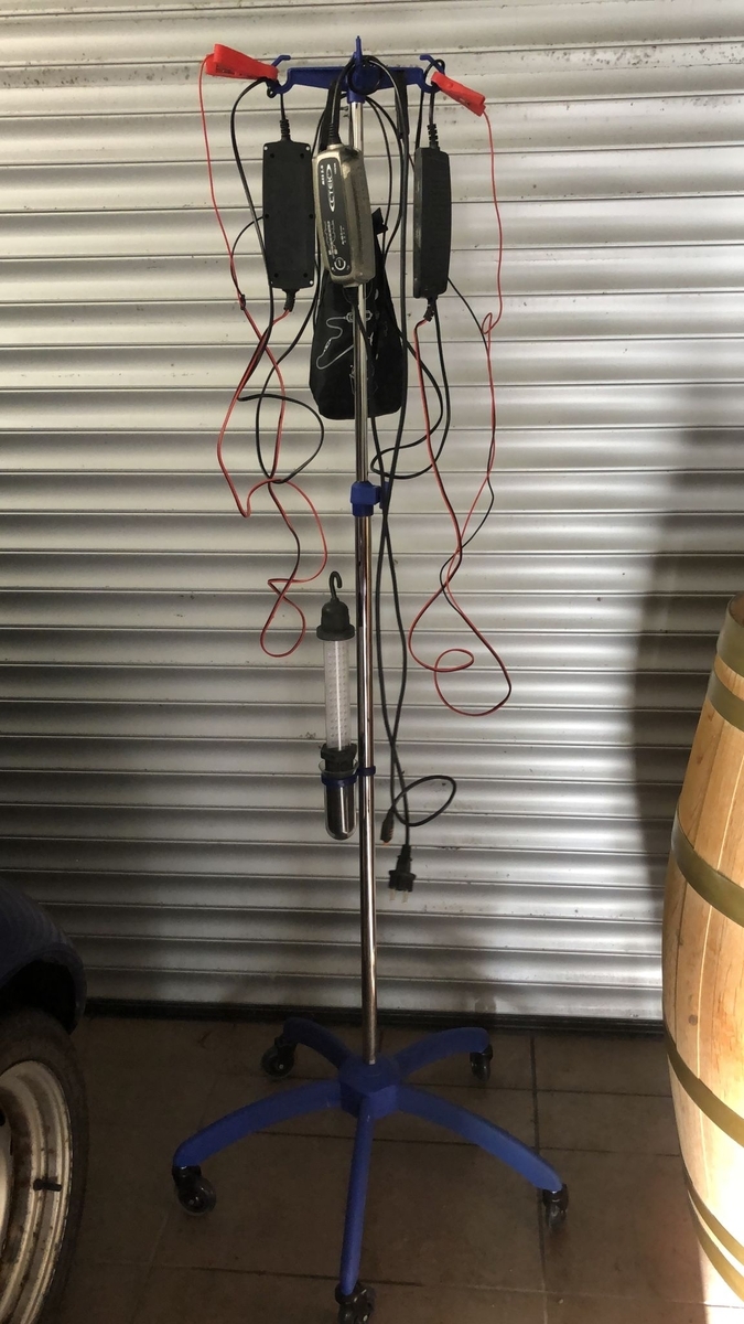

    So, damit das auch ein wenig Intensivstation-Flair in der Garage hat. Meine Vespa-Health-Station. Kommt noch kleiner Benzinbehälterdran und Flaschenhalterung für Getriebeöl und WD40. Ständer für nen Zehner aus Kleinanzeigen. Hatte sonst nix zu tun.

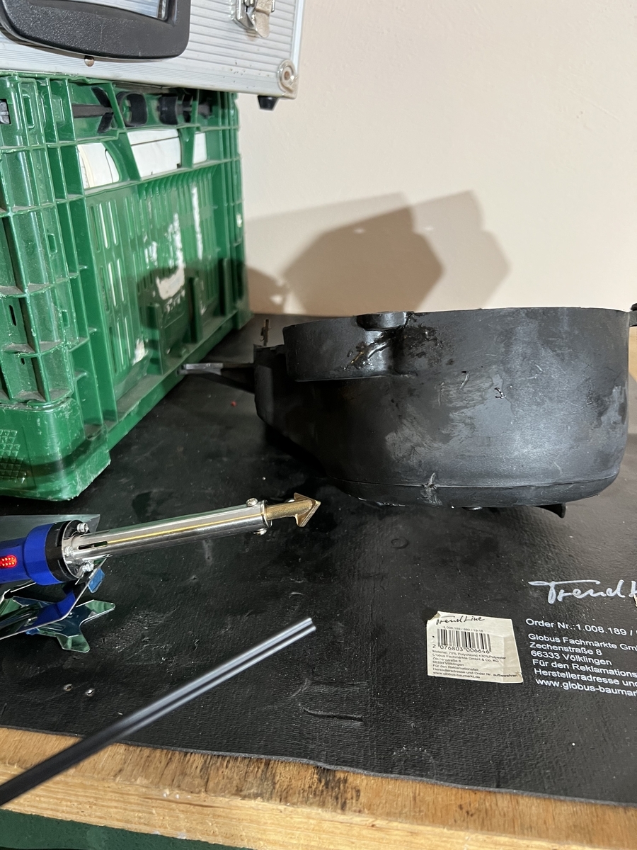

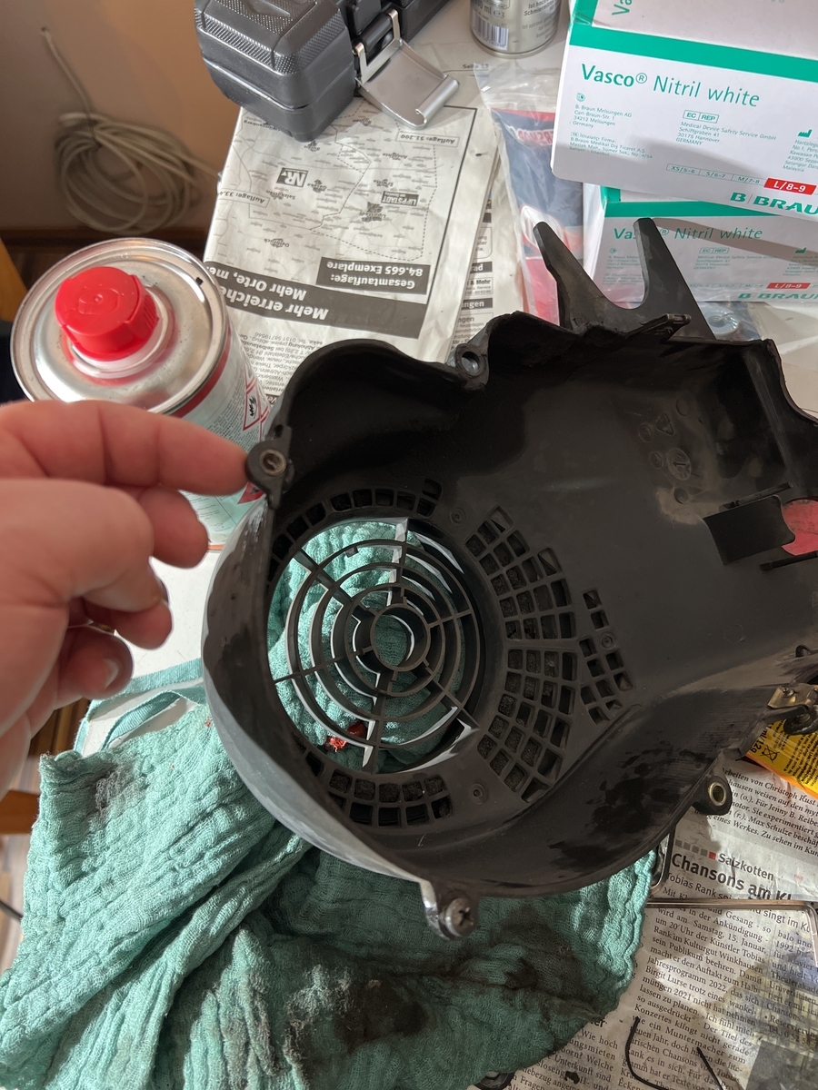

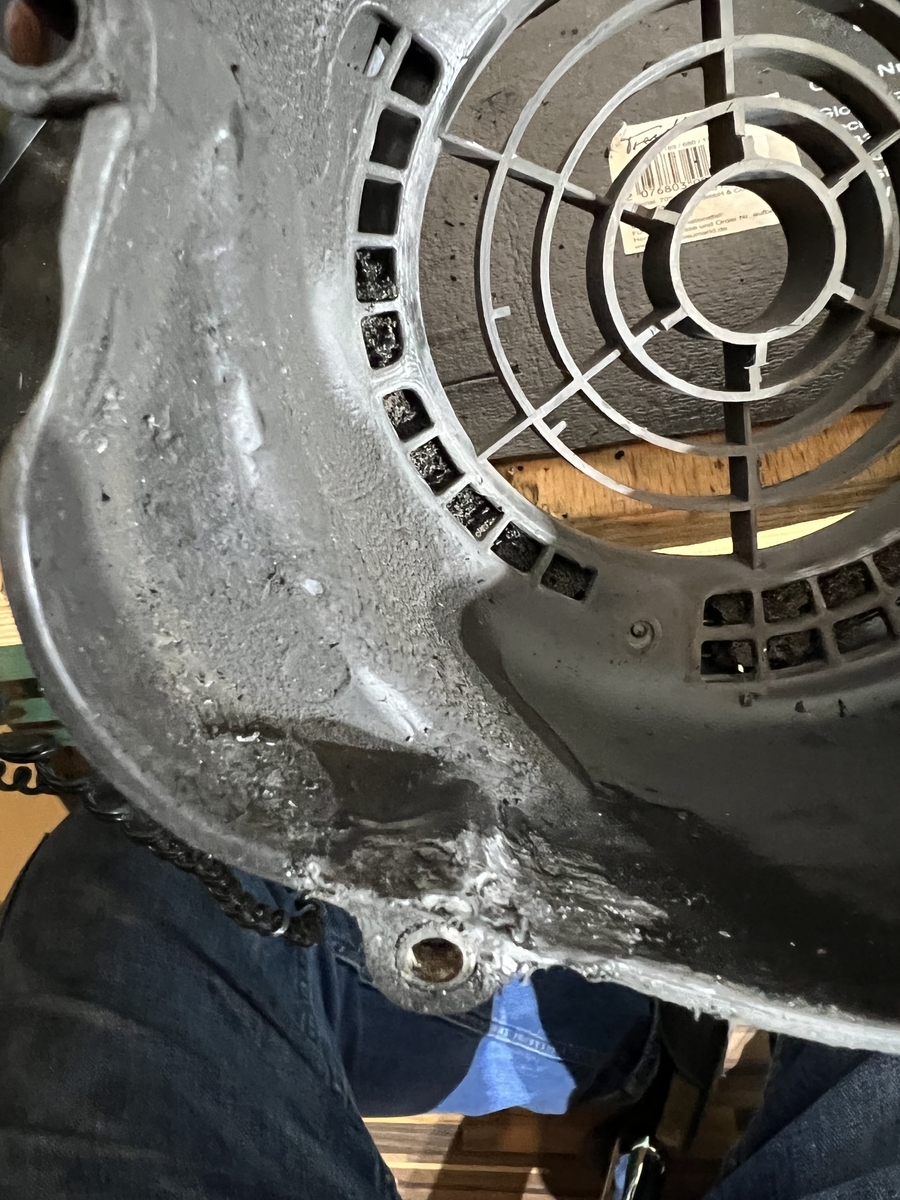

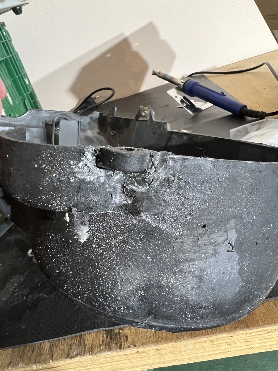

    Eben hat der Amazonmann den Kunststofflötkolben vorbeigebracht. Gleich mal ausprobiert:
    Die Halterung an der Lüfterhaube meiner ET4 war abgebrochen. 2K Kleber hat überhaupt nichts gehalten. Dann mal eben mit dem Lötkolben draufgebraten und etwas vom Schweissstick dazugeben. Keine 2 min dann war das bombenfest. Gut, man kann sich noch etwas mühe geben und das ordentlich glatt ziehen, aber es funktioniert sehr gut.
    249 Euro für ne „neue“ gebrauchte Lüfterhaube gespart klatschen-)

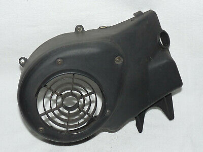

    Wie kommt du auf 249€? =O
    https://www.ricardo.ch/de/a/1195135268
    Vespa ET4 125 Sfera Lüfterleitblech Abdeckung Lüfterrad M04 M01 Piaggio 482081 | eBay
    Entdecken Sie Vespa ET4 125 Sfera Lüfterleitblech Abdeckung Lüfterrad M04 M01 Piaggio 482081 in der großen Auswahl bei eBay. Kostenlose Lieferung für viele…
    www.ebay.de

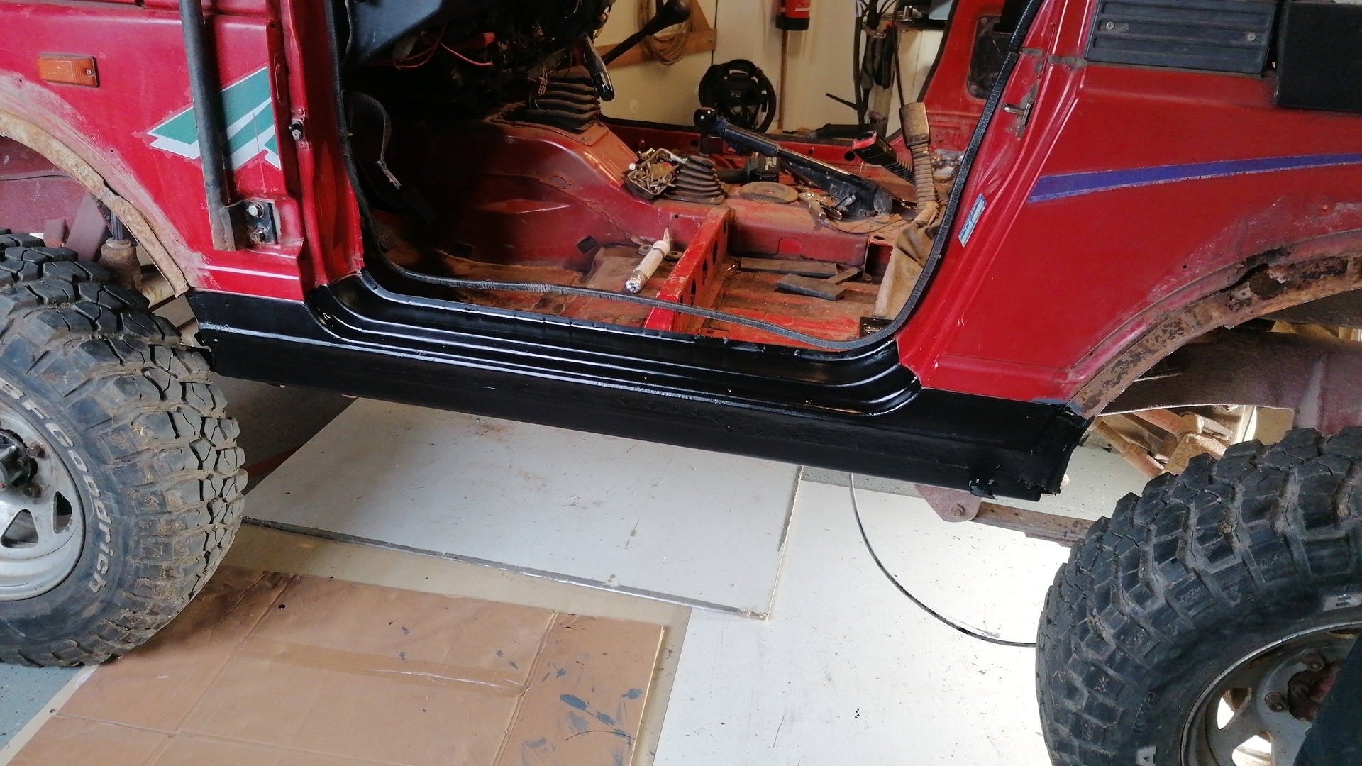

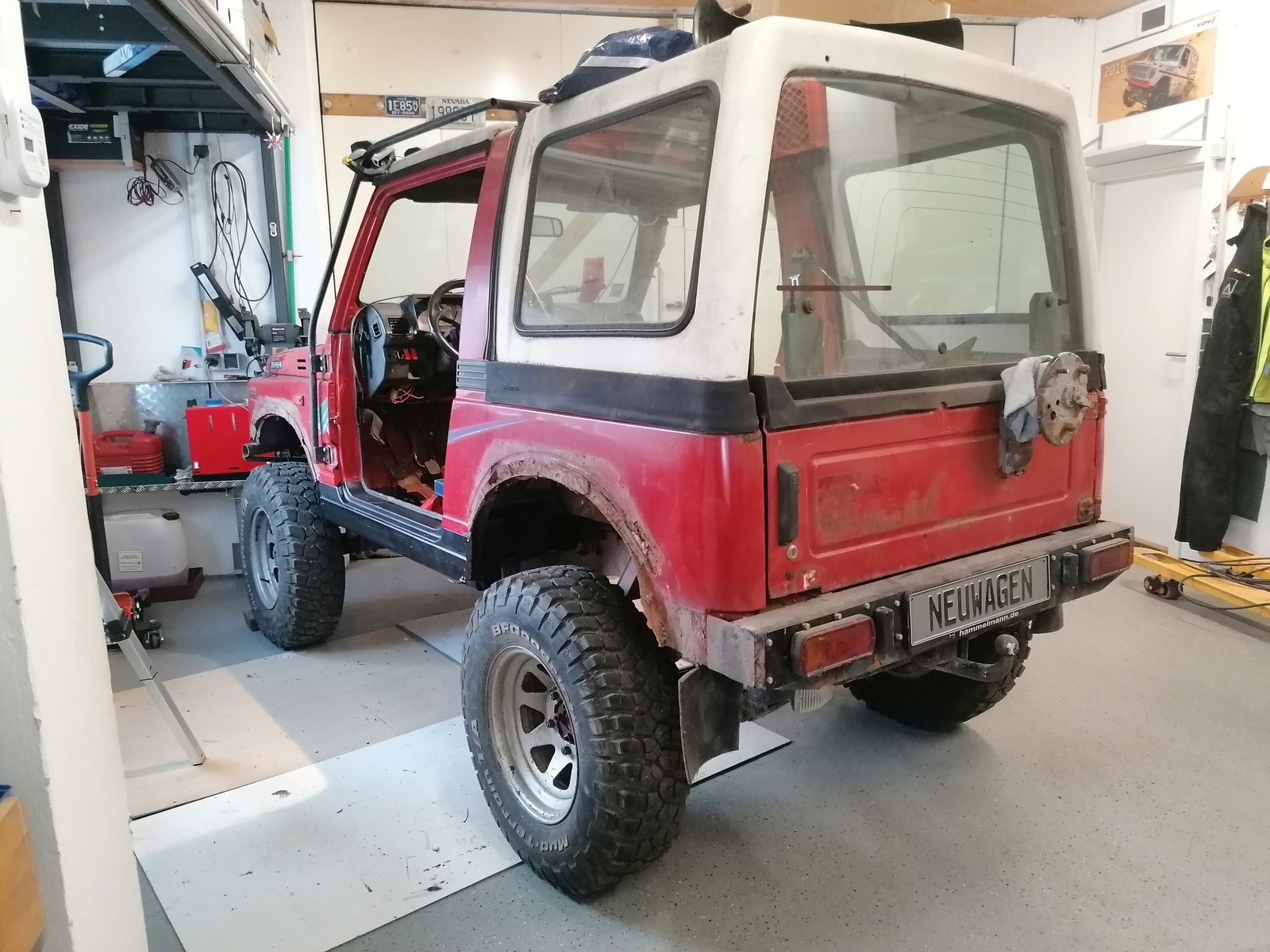

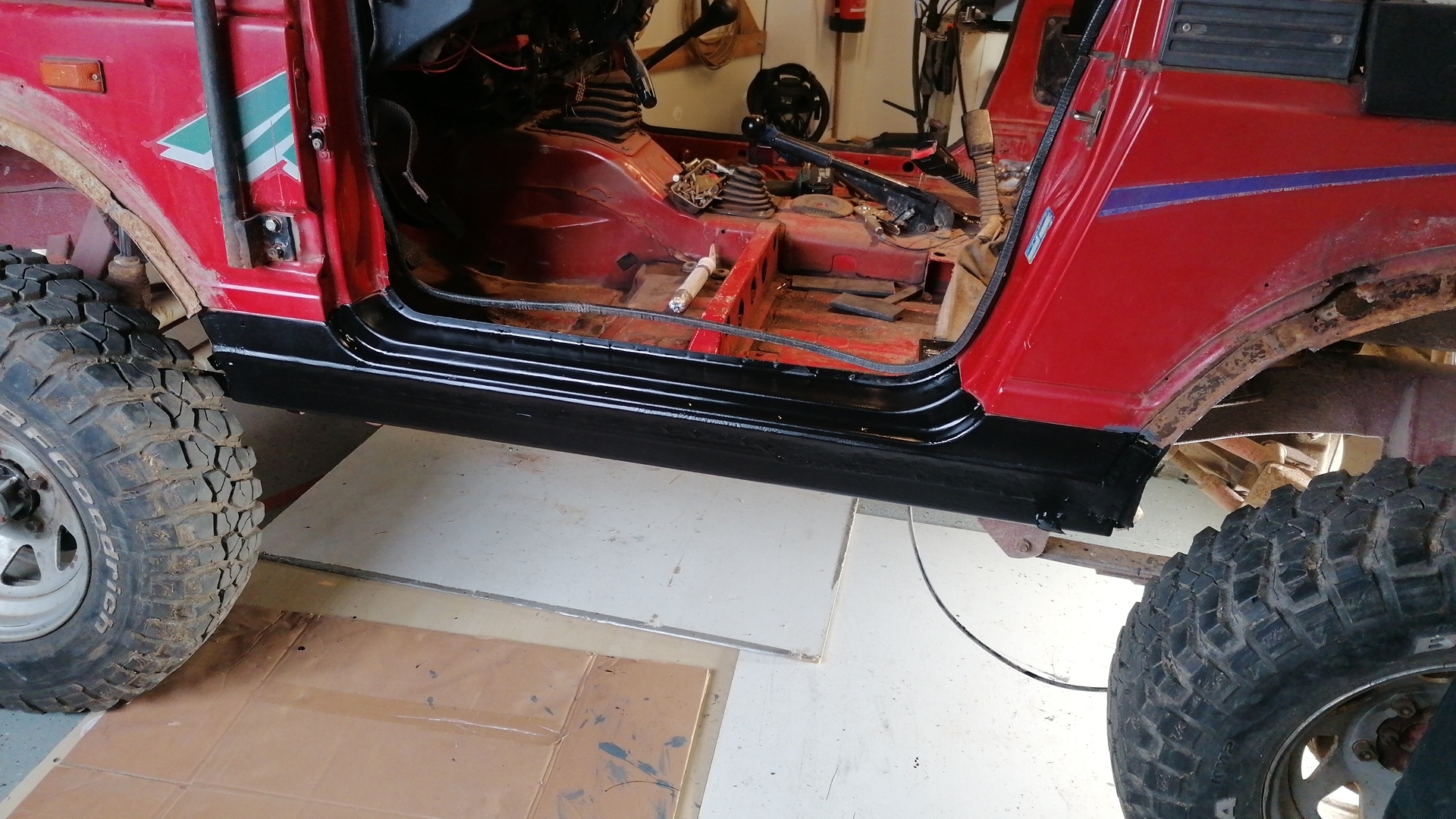

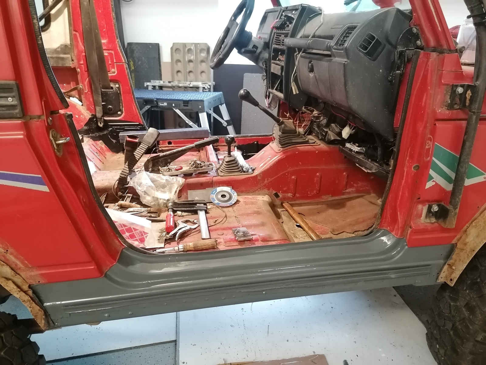

    Fahrerseite der Suzi zweite mal gepinselt. Beifahrerseite erste mal. Noch die Smart Sitze rein machen und die Verbreiterungen wieder dran und dann geht er zu unseren Schrauber wegen der Elektrik

    Am geilsten ist das Kennzeichen lmao

    Die Hardtops waren damals glaube ich nicht billig für die Kisten...
    Bei der Elektrik bin ich übrigens raus.... lmao
