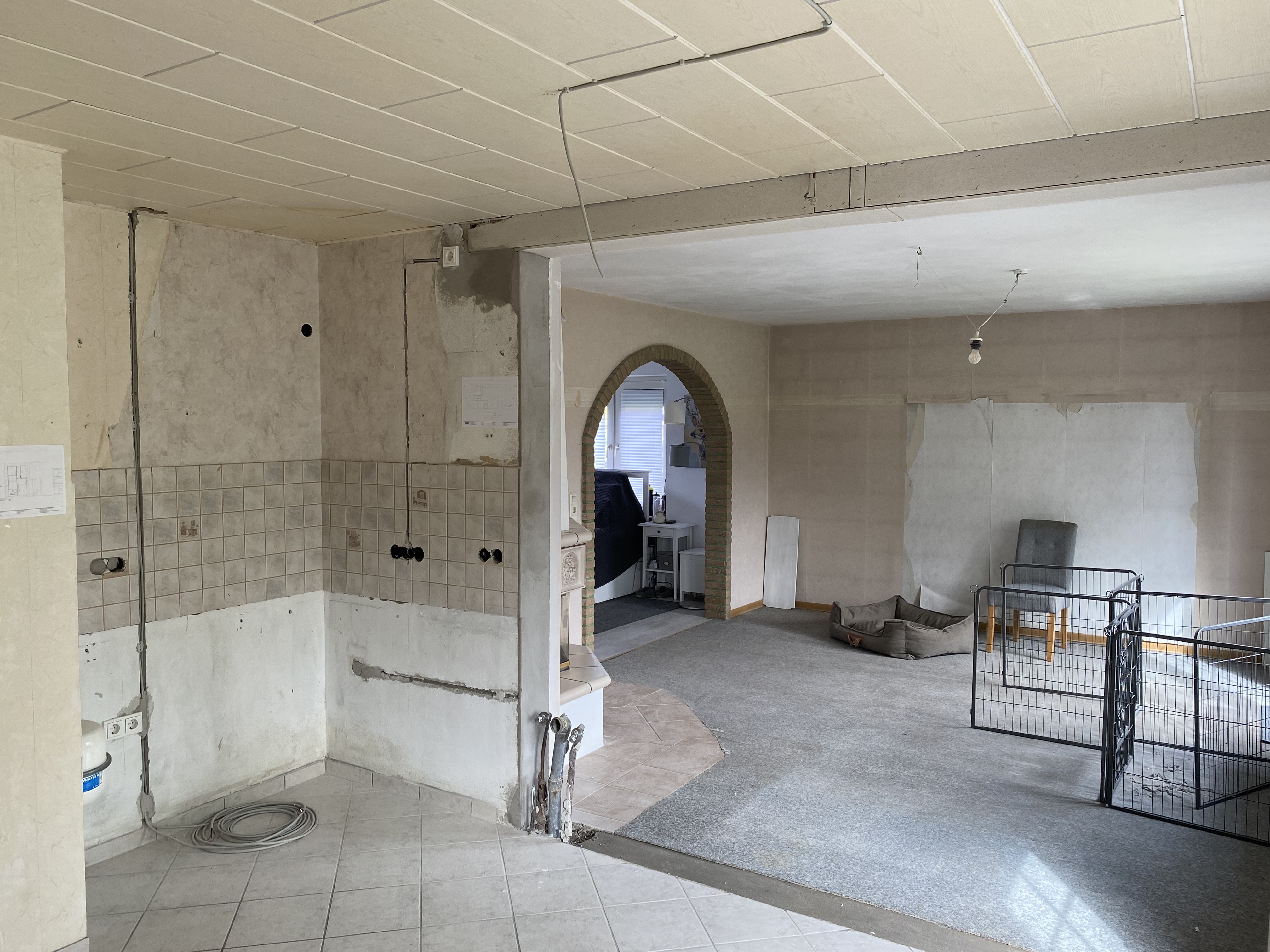

    Zitat von Navis
    Das darf ich meiner Frau nicht zeigen. Die fragt schon seit ein paar Jahren, ob es möglich wäre, die Wand zwischen Küche und Wohnzimmer zu entfernen. Bis jetzt hat sie mein Nein akzeptiert. Bis jetzt.;)
    Wir hatten einen Bauunternehmer (gleichzeitig Baugutachter) da, der die Statik geprüft hat. Ohne so einen geht in dem Fall gar nichts. Geht halt darum, ob es eine tragende Wand ist und das Stockwerk darüber.

    Feierabend für heute - Träger, Wandseiten und Bodenfuge sind zu und müssen trocknen. Hinterherputzen ist gemacht und die Hundesicherung aufgestellt ... Wobei, wenn so ein trotteliger, einjähriger und halbstarker Golden Retriever dagegen rennt... :-9
    Blick zurück ... Äh ... Vom Wohnzimmer in die Küche

    Ein paar Vorher-Bilder will ich euch nicht vorenthalten:
    Mit Einbauküche
    Und ohne - bewundert die Abzugshaube!
    Und die Wohnzimmer wand

    Statiker?
    Den würde ich an deiner Stelle auch vorher fragen, wenn du nur drei Drehstützen hast und den Rest mit Dachlatten machst...lmao

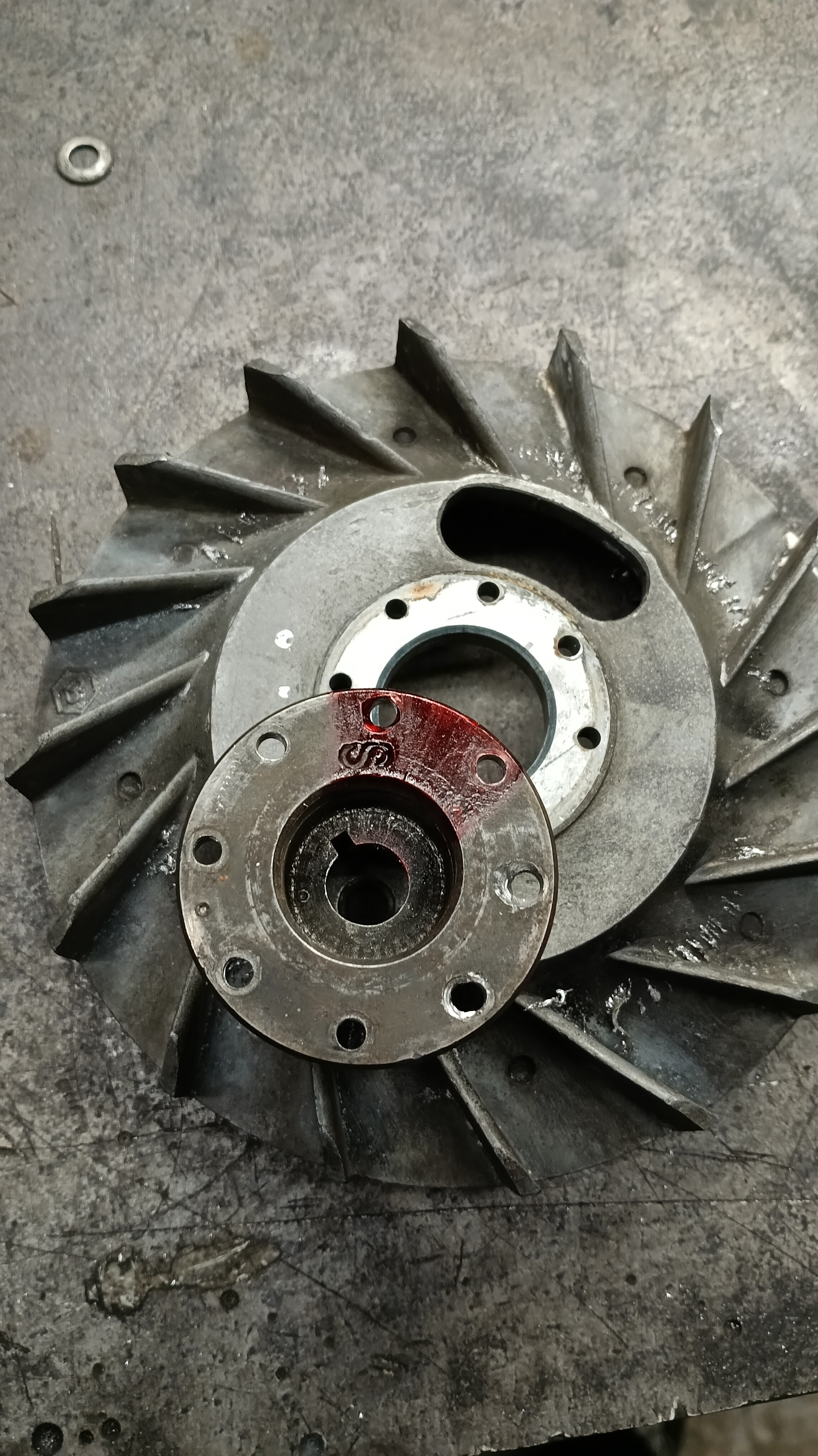

    Da ich kein Bock mehr hatte wie ein Gynäkologe durch einen kleinen Schlitz herumzufummeln um ans Ergebnis zu kommen,sprich Unterbrecherabstand einstellen,habe ich mir den Wellensitz aus einen defekten Polrad gebohrt. Jetzt kann ich bequem den Unterbrecherabstand einstellen.
    Habe das die letzte Woche an drei Mopeds gemacht und habe die Schnauze voll gehabt da drin mit Fühlerblattlehre und Schraubendreher herumzufummeln.
    Jetzt sollte das besser klappen
    Das rot markierte ist der Teil wo das Fenster ist. Nur so als Anhaltspunkt
