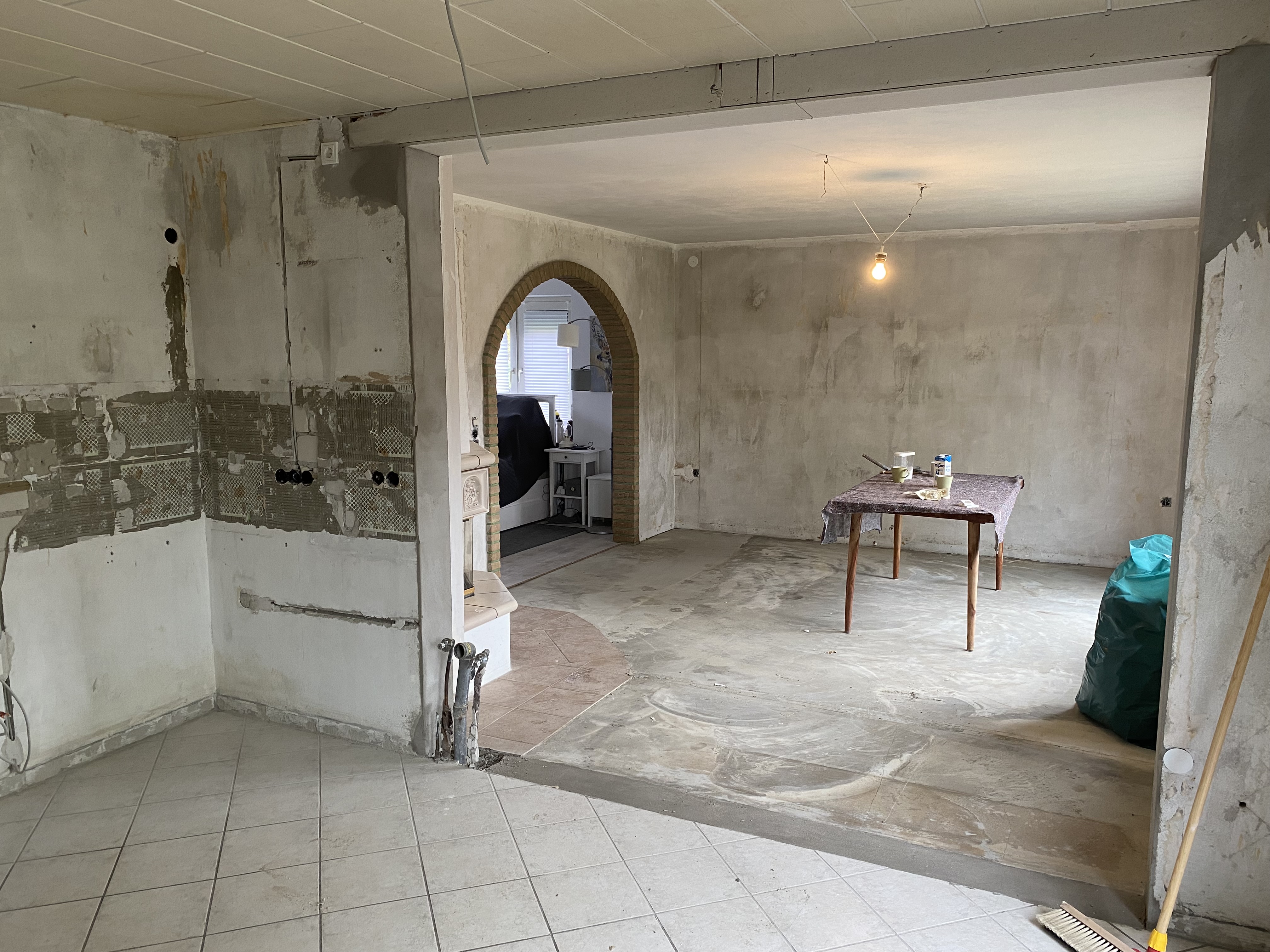

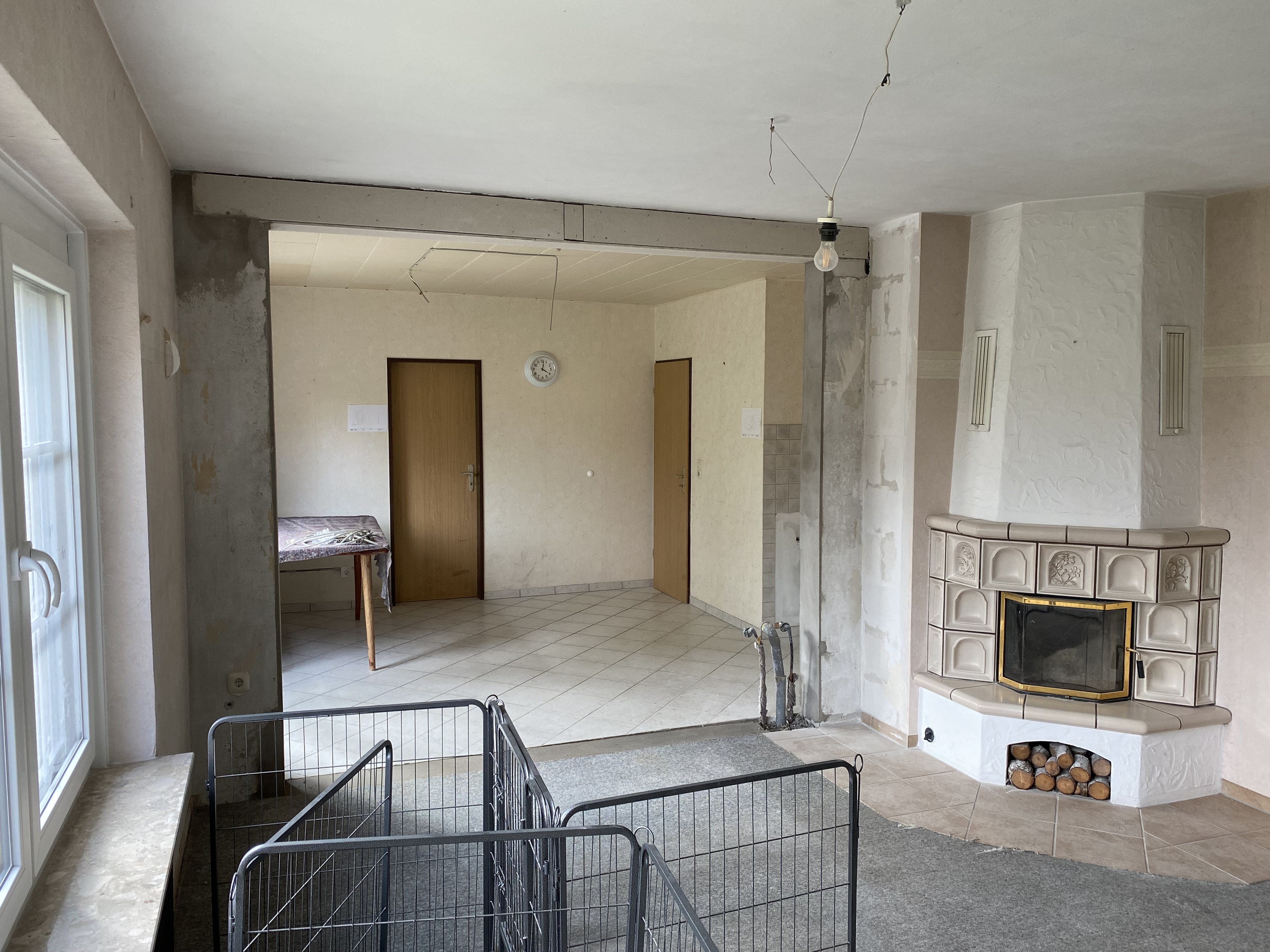

    Feierabend für heute - Träger, Wandseiten und Bodenfuge sind zu und müssen trocknen. Hinterherputzen ist gemacht und die Hundesicherung aufgestellt ... Wobei, wenn so ein trotteliger, einjähriger und halbstarker Golden Retriever dagegen rennt... :-9
    Blick zurück ... Äh ... Vom Wohnzimmer in die Küche

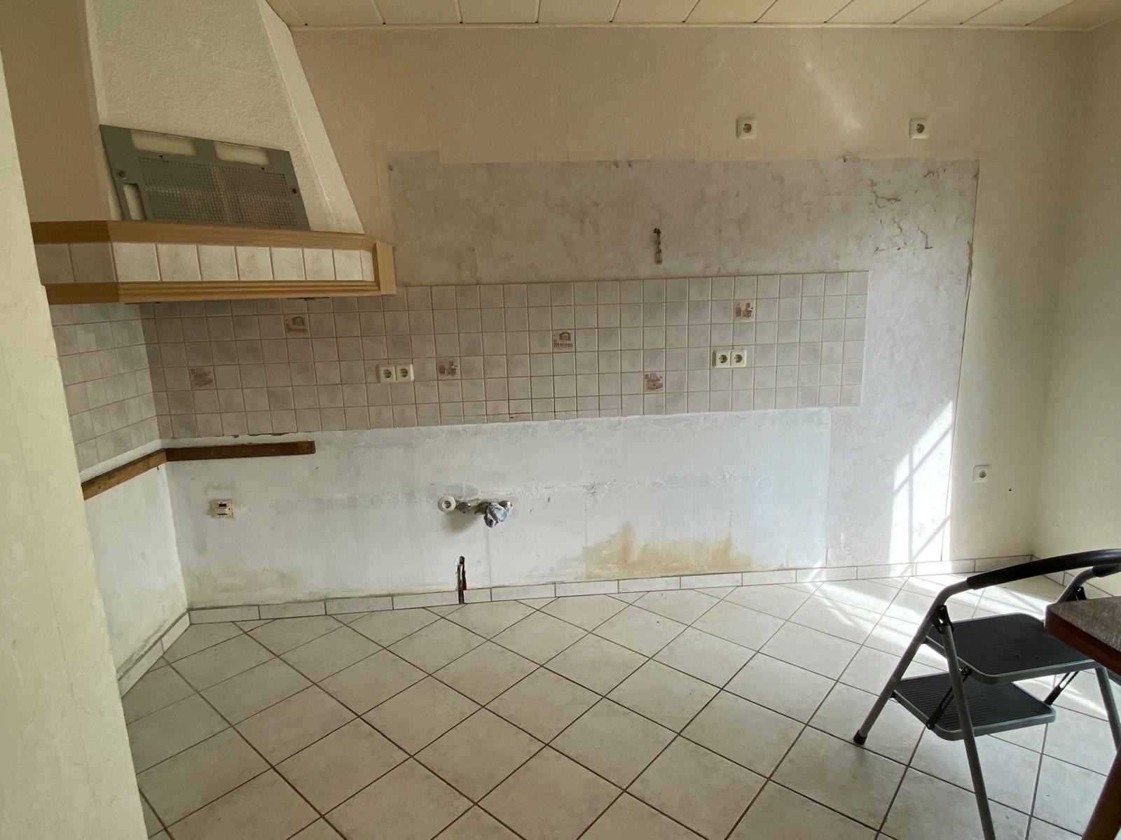

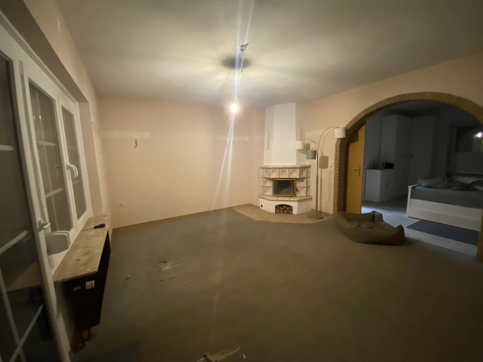

    Ein paar Vorher-Bilder will ich euch nicht vorenthalten:
    Mit Einbauküche
    Und ohne - bewundert die Abzugshaube!
    Und die Wohnzimmer wand
    Mit Einbauküche
    Ich weigere mich auf "gefällt mir" zu klicken
    :-4:-3lmao
    Dezent :-4
    12,228
    35,348
    4,300
    • April 15, 2024 at 20:18
    • #18,869
    Erinnert mich ein wenig an eine Esse aus einer alten Schmiede....

    Statiker?
    Den würde ich an deiner Stelle auch vorher fragen, wenn du nur drei Drehstützen hast und den Rest mit Dachlatten machst...lmao

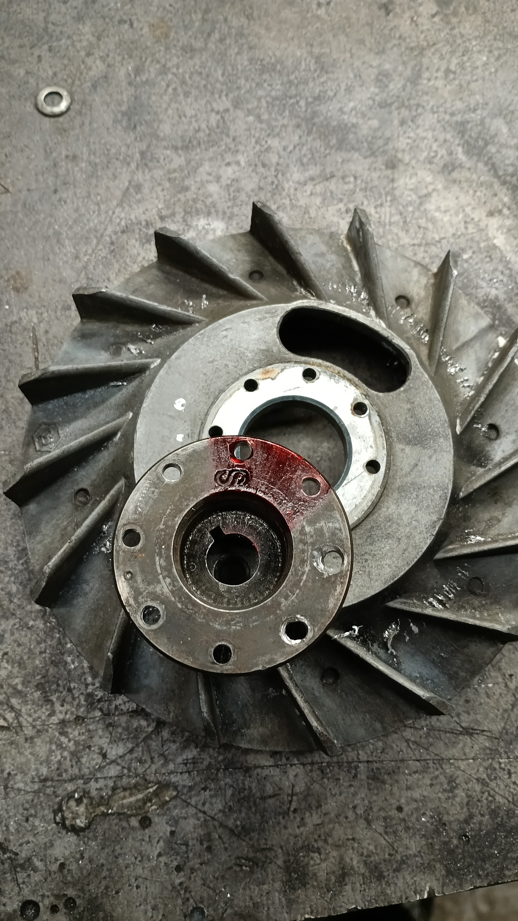

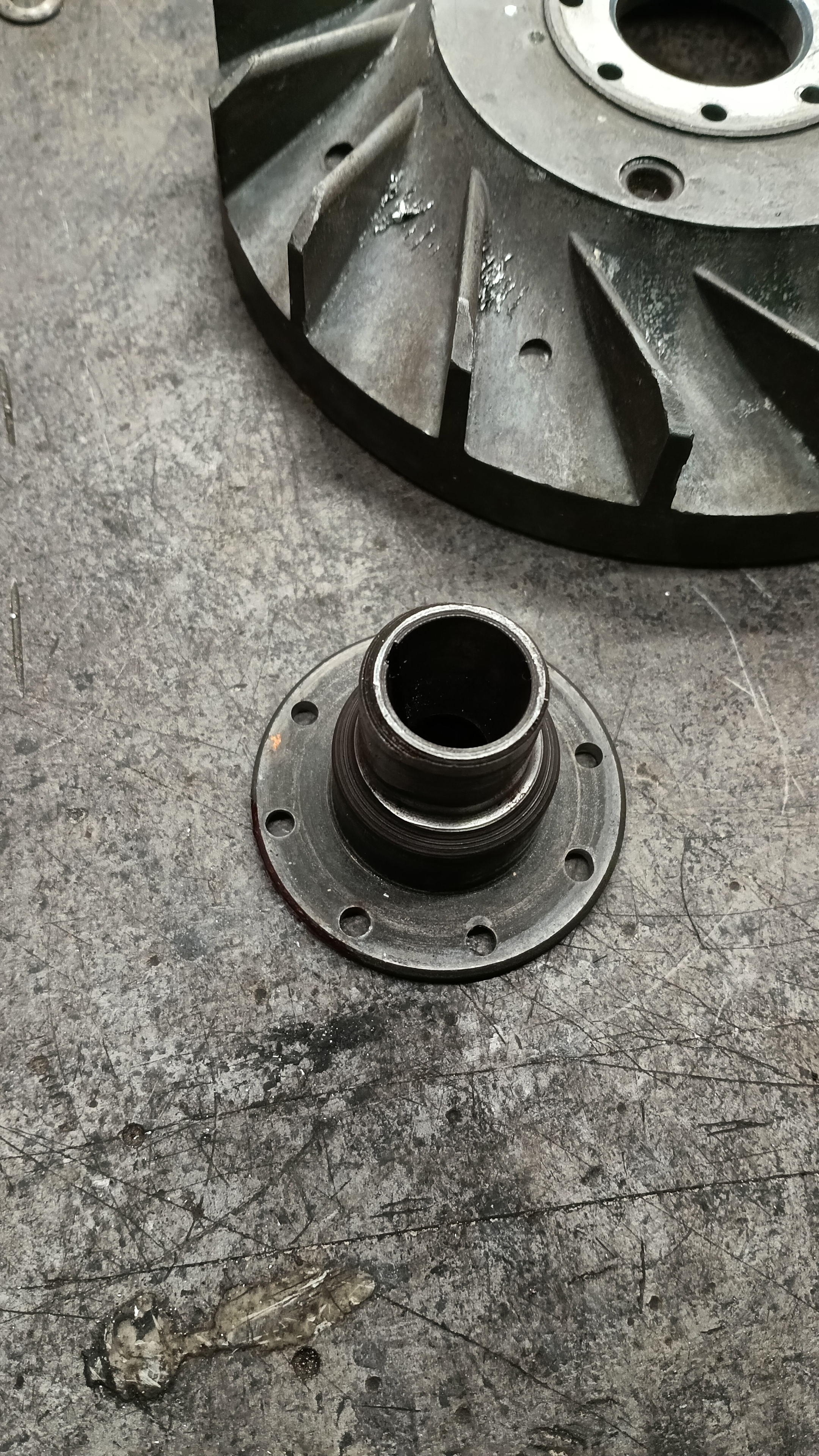

    Da ich kein Bock mehr hatte wie ein Gynäkologe durch einen kleinen Schlitz herumzufummeln um ans Ergebnis zu kommen,sprich Unterbrecherabstand einstellen,habe ich mir den Wellensitz aus einen defekten Polrad gebohrt. Jetzt kann ich bequem den Unterbrecherabstand einstellen.
    Habe das die letzte Woche an drei Mopeds gemacht und habe die Schnauze voll gehabt da drin mit Fühlerblattlehre und Schraubendreher herumzufummeln.
    Jetzt sollte das besser klappen
    Das rot markierte ist der Teil wo das Fenster ist. Nur so als Anhaltspunkt
