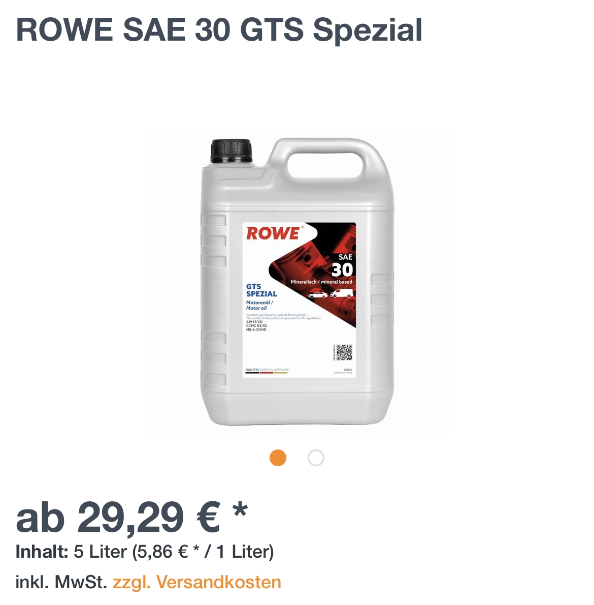

    • May 24, 2022 at 17:15
    • #27
    Ja.
      • 190.98 kB
      • 1,170 × 1,190
      • 121

    Möchte doch zu bedenken geben, daß wir Geräte mit einem Durchschnittsalter von 40+ fahren. Damals hatten Motorenöle geringeren Anforderungen als aktuell zu genügen.
    Und da wir ja nur unsere betagten Schaltgetriebe zu versorgen haben, tut es auch preiswerte Ware.
    Zumal wir bei dem Einsatzbereich einen erheblichen Teil der Zutaten, die der Reduzierung von Asche, dem Binden von sauren Rückständen etc. dienen sollen, überhaupt nicht brauchen.
    Also fahre ich seit 10 Jahren mit preiswertem "Rasenmäheröl" ohne Probleme.

    *bart-leier-modus-an*
    DEM GETRIEBE IST ES BEI VESPAONLINEMOTOREN VÖLLIG EGAL WAS DRIN IST
    entscheidend ist die leistung an der kupplung. die öle, die ihr braucht, sollten für NASSKUPPLUNGEN geeignet sein. dies wird über die Norm JASO MA oder aktueller JASO MA2 gekennzeichnet. klar kann man alles mögliche reinkippen und es kann gehen, kann aber auch einfach nicht gehen. what you want ist JASO MA2. gips bei jedem louis auch in 05w40, 20w60, 0Wmirdochegal.
    Vespaonlineleistungen brauchen keine hochleistungsöle - die brauchen einfach öle für nasskupplungen.

    ich habe mir jetzt das bestellt:
