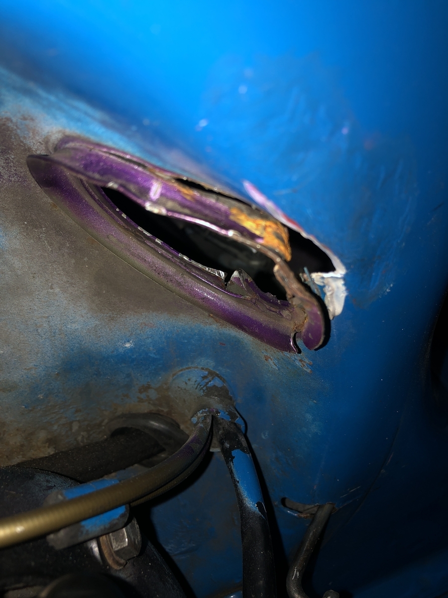

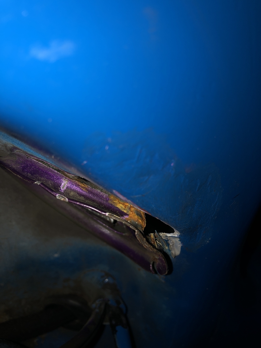

    Kurze Frage,
    letztens habe ich mal dieses Gummi abgemacht, um den Vergaser zu reinigen, und da ist mir aufgefallen, das dieses Blech kaputt ist.
    Passiert das wohl häufiger das dieses Teil kaputt geht? Und wie repariert man das am besten?
    MfG Henry

    Hab ich noch nicht gesehen, aber ich würde es schweissen.
