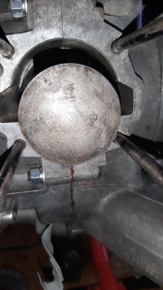

    Hi community,
    125GTR 1° (2-Kanal), Kolben siehe unten. Suche 2Stk. Kolbenringe Normalmaß 52.5, aber 2mm breit.
    Wer weiß wo ich sowas ausgraben kann (die üblichen Verdächtigen bieten nur 2,5mm-Ringe an).
    VDiV & lG Chris

    Probier es mal hier:
    Dümpert Kolben | Luckau (Wendland) (duempert-kolben.de)
    oder Ralph Bollag?
