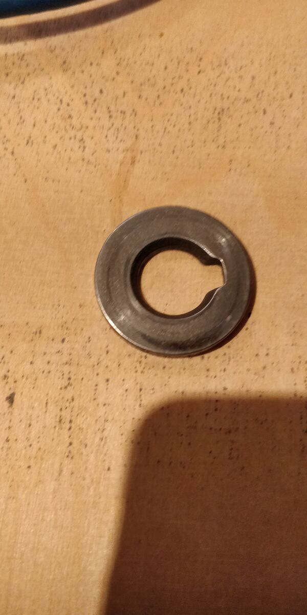

    habe einen VLB1M Motor.
    Ich habe ziemliches Spiel auf dem Hinterrad.
    Meine Vermutung ist, das der Vorbesitzer hier auch etwas gepfuscht hat, und "irgendeine" Distanzscheibe genommen hat.
    Was ich gemessen habe 3mm Stärke
    Und 35mm Durchmesser,
    15mm Innen Durchmesser
    Das die Scheibe (siehe Foto) nicht die richtige (originale) ist, ist mir klar.
    Meine Frage ist nur, macht das was ?
    Der SIP hat 2 Stück drinnen,
    H 2,0 mm, Ø 25,0mm, Øi 14,0 mm
    und
    H 4,0 mm, Ø 27,0mm, Øi 14 mm
    Egal welche, meine verbaute Scheibe hat halt 3mm.
    Nun zur Frage, kann eine Scheibe die 1mm zu dick oder 1mm zu schmal ist, mein Spiel am Hinterrad ausmachen.
    Ich denke schon, weiß es aber nicht :-), und wo könnte man nachlesen ob ich 2mm oder 4 mm benötige ?
    Vielen Dank

    Dein Foto zeigt die Anlaufscheibe unter der Kupplung.
    Für Deine Veloce ist je nach Ausführung entweder die Scheibe mit zwei oder mit vier Millimetern erforderlich. Die erste Serie hat meines Wissens 2mm, die zweite Serie mit PX-alt-ähnlichem Motor hat 4mm.
    Du kannst es aber auch optisch überprüfen. Wenn zwischen Distanzscheibe und dem Loch für den Splint zuviel Spiel ist, dann ist’s die falsche.

    Hmm, eigentlich sollte das laut Rahmennummer eine "Sprint" sein, keine "Sprint Veloce".
    Denke aber das sollte an diesem Teil kein Unterschied sein ?
    4,160
    21,855
    3,522
    • September 9, 2020 at 21:07
    • #1,535
    Habe ich nicht präzise genug gelesen.
    Bestell Dir doch beide Scheiben - bei einem Stückpreis von vermutlich 1,50 Euro verschmerzbar - und schau Dir an Deiner Sprint an, welcher hin muss. Der richtige ergibt in der Summe mit der Mutter genau die Distanz von der Innenfläche der Felge bis zum Loch in der Antriebswelle für den Sicherungssplint.
    Wenn die Scheibe zuviel Platz lässt und die Mutter sich losrüttelt, dann wandert die Mutter bis zum Splint und Dein Hinterrad eiert. Die richtige Scheibe unterbindet das. Bitte zusätzlich für die Mutter ein paar Tropfen Schraubensicherung verwenden.
